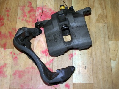

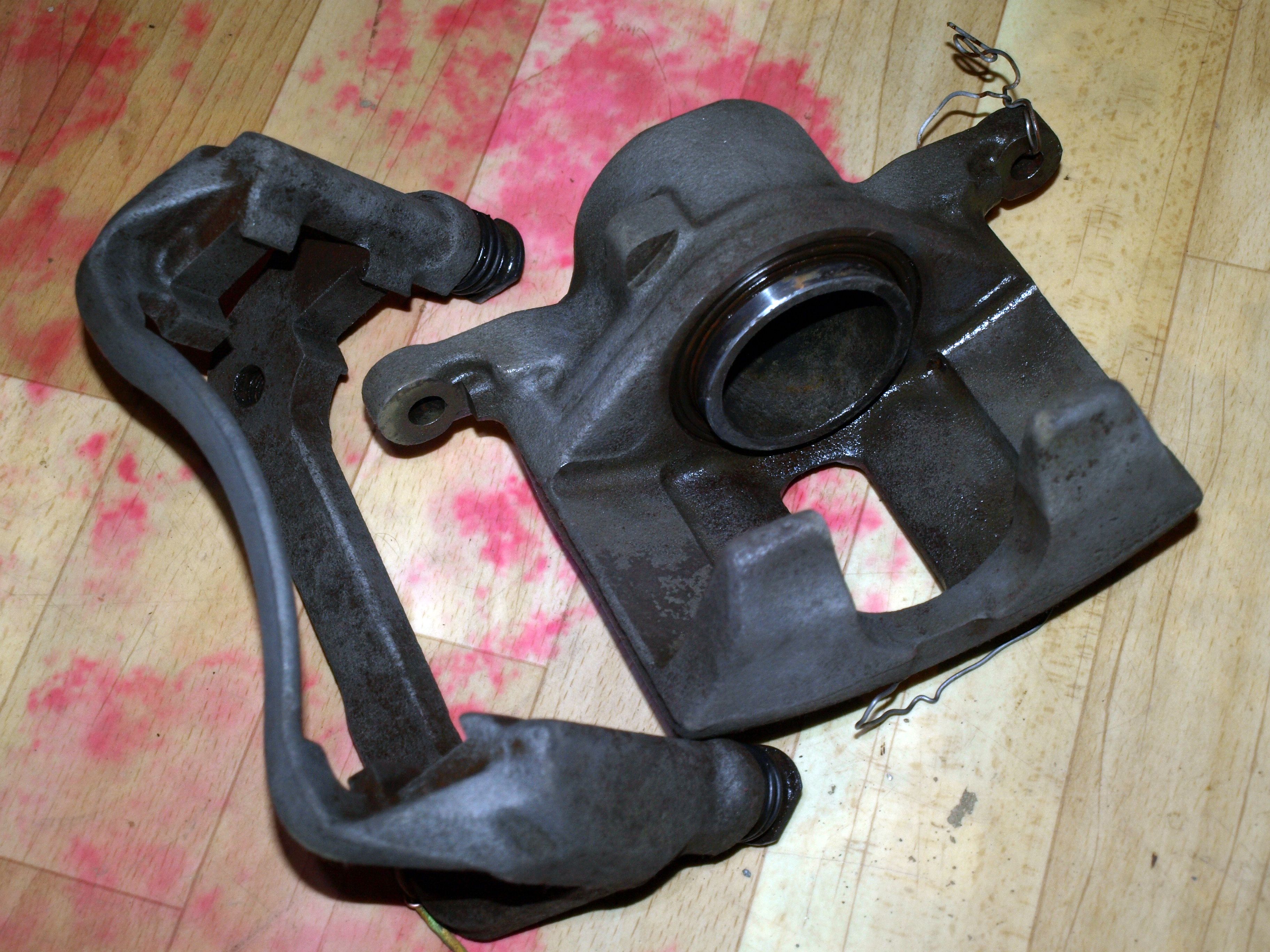

Dnes jsem dokončil odrezování druhého brzdiče z 620Ti, tak už se jen dokopat oboje napajcovat konkordem, ať to hned nezrezne, nafotit, udělat inzerát a už si můžou hledat nového šťastlivce ;-) Válečky a manžety by měly být ok. Bohužel jeden přítlačný plíšek se zlomil, ale ona by asi i ta půlka posloužila, nebo půjde svařit a nebo koupit novou sadu. Cena bude odpovídající exkluzivitě tohoto zboží a jeho stavu. Něco mě to taky stálo, odrezení taky nebylo lusknutím prstů, ale pořád si myslím, bude přijatelná vzhledem k tomu, že už bude v podstatě stačit je jen nabarvičkovat Foliatecem ;-)
Příspěvek od Trunda » úte říj 21, 2014 21:36
... tak pár rychlo fotek. Není to ještě pořádně očištěné od železného prachu.
Příspěvek od Karel825 » úte říj 21, 2014 22:04
Ano viděl jsem je v reálu dokonce po Trundově elektrolýze jdou na brzdičích přečíst originálně vytečkovaná výrobní čísla - očištění je dokonalé list:

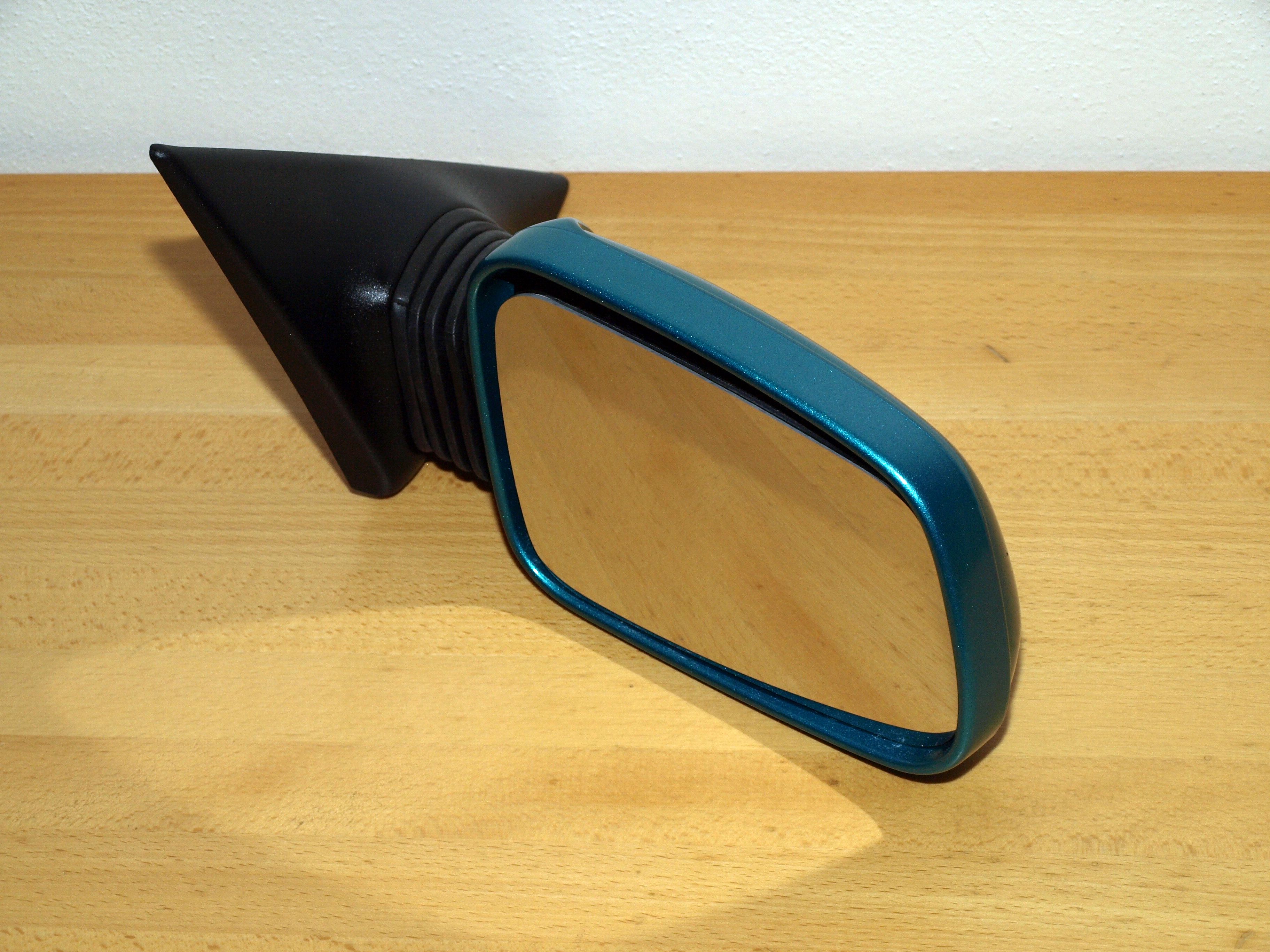

Jednak náhradní zrcátko na pravou stranu. Musel jsem ho darovat z Kupéčka Labuti, tak jsem sháněl nové, až Lenham jedno v Anglii objevil ve výprodeji. Zrcadlo supr, servo taky, tělo ale asi nevyužiju, protože je lakovaný a já je mám na obou černý, s lakovanými kryty. Ale šlo mi primárně o sklo, takže supr :-)

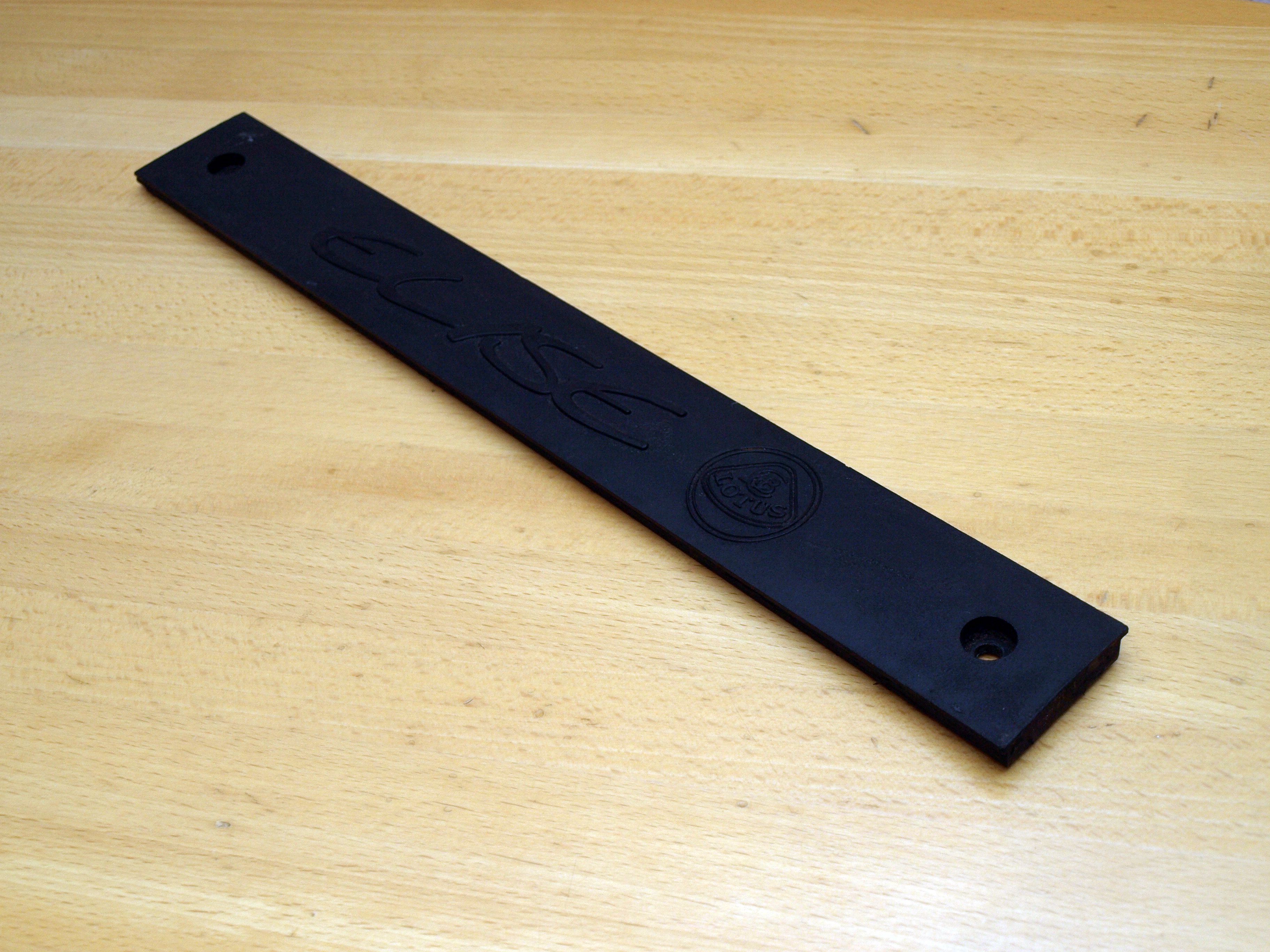

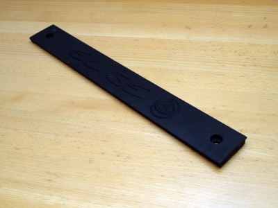

A pak tedy ještě jedna "blbinka" - plastový kryt svíček na dekl motoru z Lotusu Elise car::

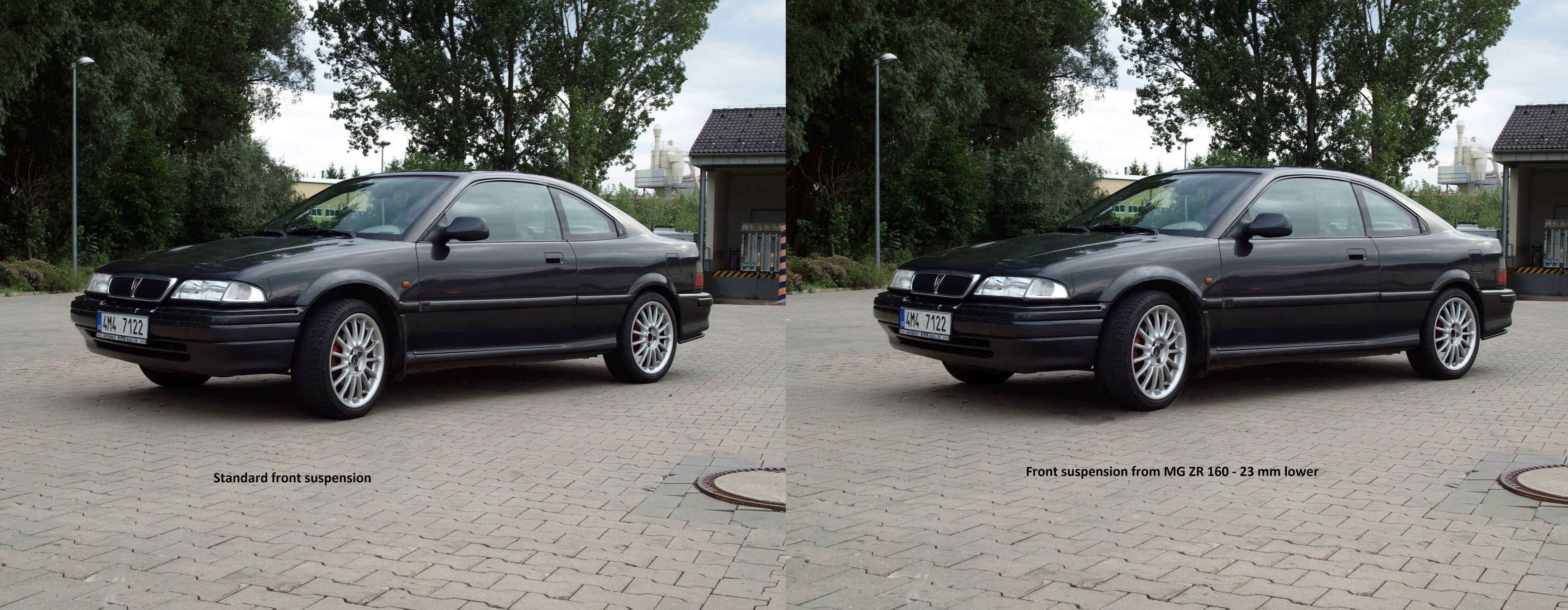

Brácha minulý rok při mém odběru dílů od Kubova dárcovského MG ZR vyšpatnil podvozek, bo jsem ho na to ukecal. No a nyní to vypadá, že mu po domluvě přední nápravu asi zabavím :-) Jak jsem sám tušil, tak jsem si i ověřil, že ZRo má o 2 - 2,5 cm nižší podvozek, než R200/25 a to je přesně to, co moje přední náprava potřebuje. Ověření jsem našel v tomto obsáhlém textu http://forums.mg-rover.org/showthread.php?t=247496 . Koukněte na fotku pod tímto odstavcem. Melo by si to sednout s nižším zadkem tak akorát. Možná na něm posuneme v tlumiči průchod pro šroub do ramene posuneme o cm výš, ale tam by to neměl být problém. Fotku jsem upravil v přesném poměru k 2,3 cm snížení. Zkusil jsem i jinou fotku a tam už to vypadalo, že bude předek o dost níž, jak zadek, ale tak to ukáže realita. Přední tlumiče s pružinami už mám doma, jsou ale celkem orezlý jak pružiny, tak horní misky. Asi to letos jen ojedu kartáčem a základovkou a snad to na další sezonu nechám nakomaxitovat.
Mám to i těhlicemi. Ty jsou silnější, což by vzhledem k tuhosti a váze kol nebylo od věci, ale čekal jsem, že to zase bude těžší. Překvápko pro mě bylo, když jsem těhlice sundal a zjistil, že jsou duté a celkem lehké :-) Ale ložiska jsou na nich takové už nic moc, tak to zatím nebudu řešit. Uvidím na geometrii, jestli se mi jinými tlumiči spraví odklon a kdyby ne, tak bude jasný, že je odklon blbě skrz těhlici. A pak tam kdyžtak šupnu tyhle silnější, ale to už bych je asi nechal opískovat, pozinkovat a vyměnit ložiska.
Tak co říkáte? Celkem zásadní rozdíl pro vzhled, ne? ;-) (já to tak vnímám)

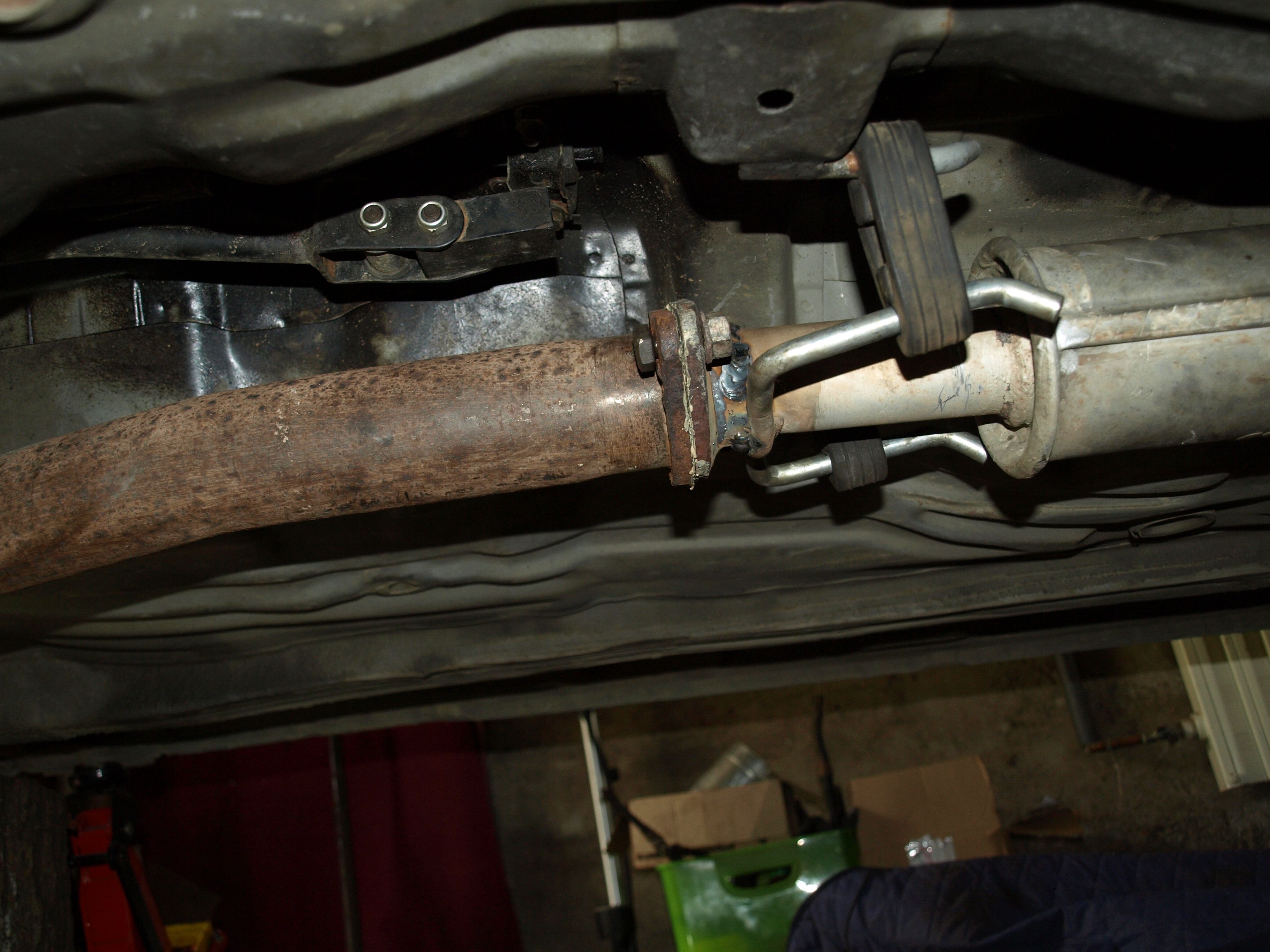

Protože jsem minulý rok implantoval svody a první díl s katalyzátorem z MG ZR 160, tak mě teď trápí to, že střední díl z původní 1.6tky je hodně výrazná restrikce skrz svůj maličký průměr. Chystám se tedy pořídit do co nejlevnější alternativu tak, abych se té restrikce zbavil. Ideálem by byl průměr aspoň 2,25" a to by teoreticky měl být průměr výfuku na dvoulitrovém 420 RT. A takový díl se tu dá sehnat od té nejmenované polské firmy za cca 800,-, tak do toho asi půjdu :-) http://www.auto-vyfuky.cz/vyfuk-stredni ... 35412.html Časem třeba místo pravděpodobně rychle zhnijícího středního tlumiče navařím rezonátor, ale jde mi fakt hlavně o ty trubky. Ono se to stejně bude muset napasovat, protože délkou to sedět nebude. Jedinou obavu mám, aby mi nepřišel střední díl s menším průměrem. To by mě zoblo :-D
Foto onoho aktuálního rozdílu průměrů:

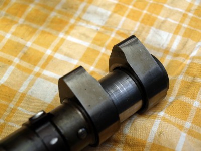

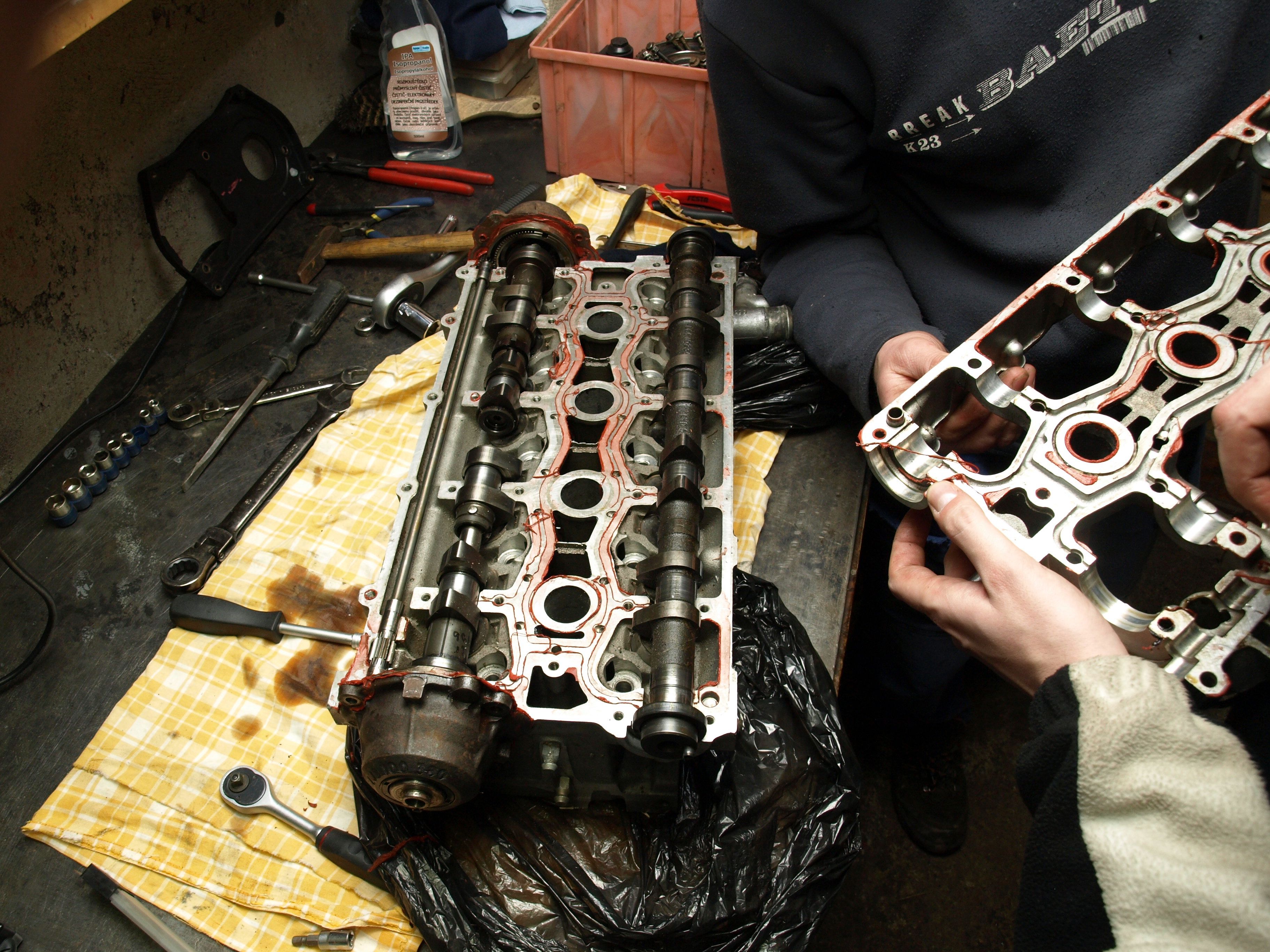

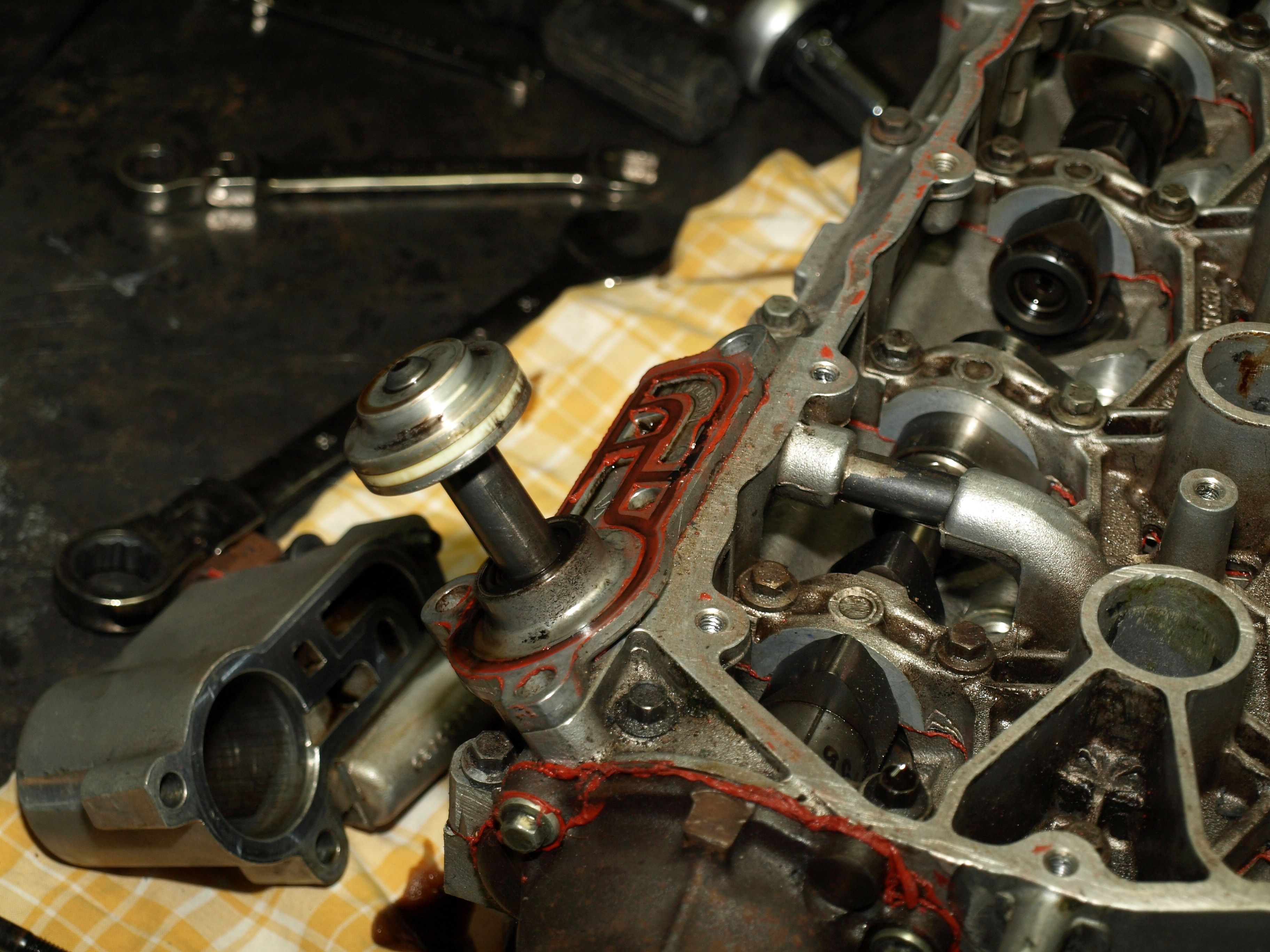

Jak jsem se zmínil, na podzim se mi zde od nejmenovaného člena podařilo získat VVC hlavu z R25 GTi. Hlava prošla potkáním rozvodů a následného pocuchání od ulomených talířků ventilů. Navíc jak jsem se tu tudle zmiňoval, byla zbroušená tak, že byly líznutý sedla ventilů. Takže tělo hlavy je na vyhození, ale s tím jsem to tak nějak kupoval. Všude přítomný červený silikon naznačoval, že uvnitř to taky nebude kdoví co, ale realita byla ještě o něco horší...
Minulý víkend byl u nás brácha a tak jsme sobotní večer vzali palici ke kamarádovi do garáže. Nabalili sebou pivko a udělali jsme se takový hezký večer :-) Cílem bylo hlavu rozebrat do prvočinitele, zjistit použitelnost komponent a naučit se rozborku a sborku VVC mechanismu.
Rozpůlit hlavu sice stálo chvilku laborování, ale to spíš kvůli tomu, že se nám nedařilo zablokovat rozvodová kola tak, aby jsme je povolili. Rozdělení půlek jsme pomohli plátkem z lámacího skalpelu a o zbytek se postaraly pružinky na ventilech. Při oddělování půlek se silikon táhl jak sopel....

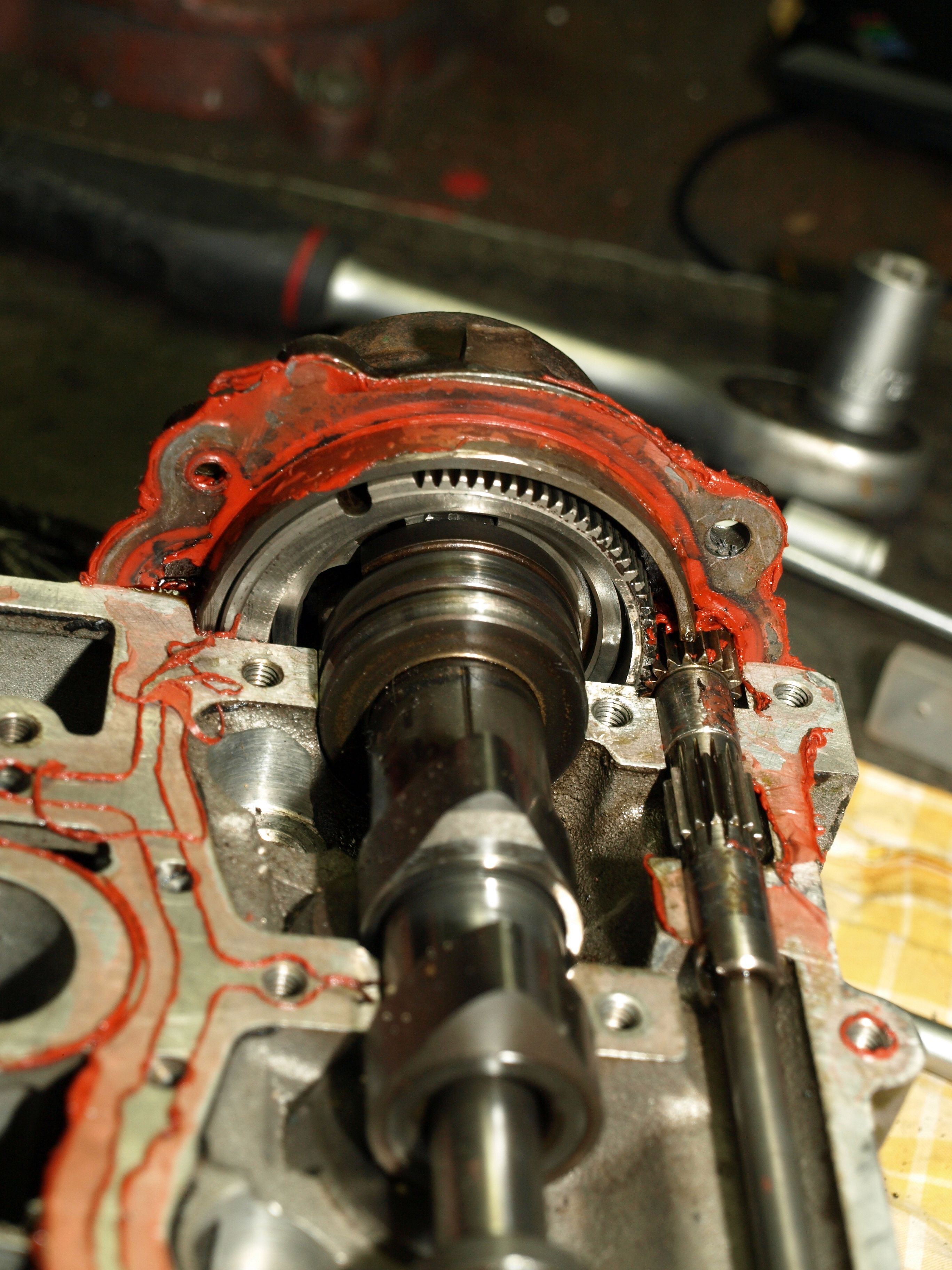

Silikon narvaný fakt všude - místo nového těsnění u hydrauliky, místo nového těsnění napatlaný na tom původním pod těla VVC mechanismů a to tak, že vylezl i do místa, kde oska nastavuje natočení excentru. Všude rozlezlý, přeteklý a ani si nikdo nedal práci, že by to třeba z venku oříznul. Vrcholem toho bylo to, když mi upadnul jeden roh těla mechanismu a já zjistil, že to někdo uštípnul a taky to nalepil na silikon ml:

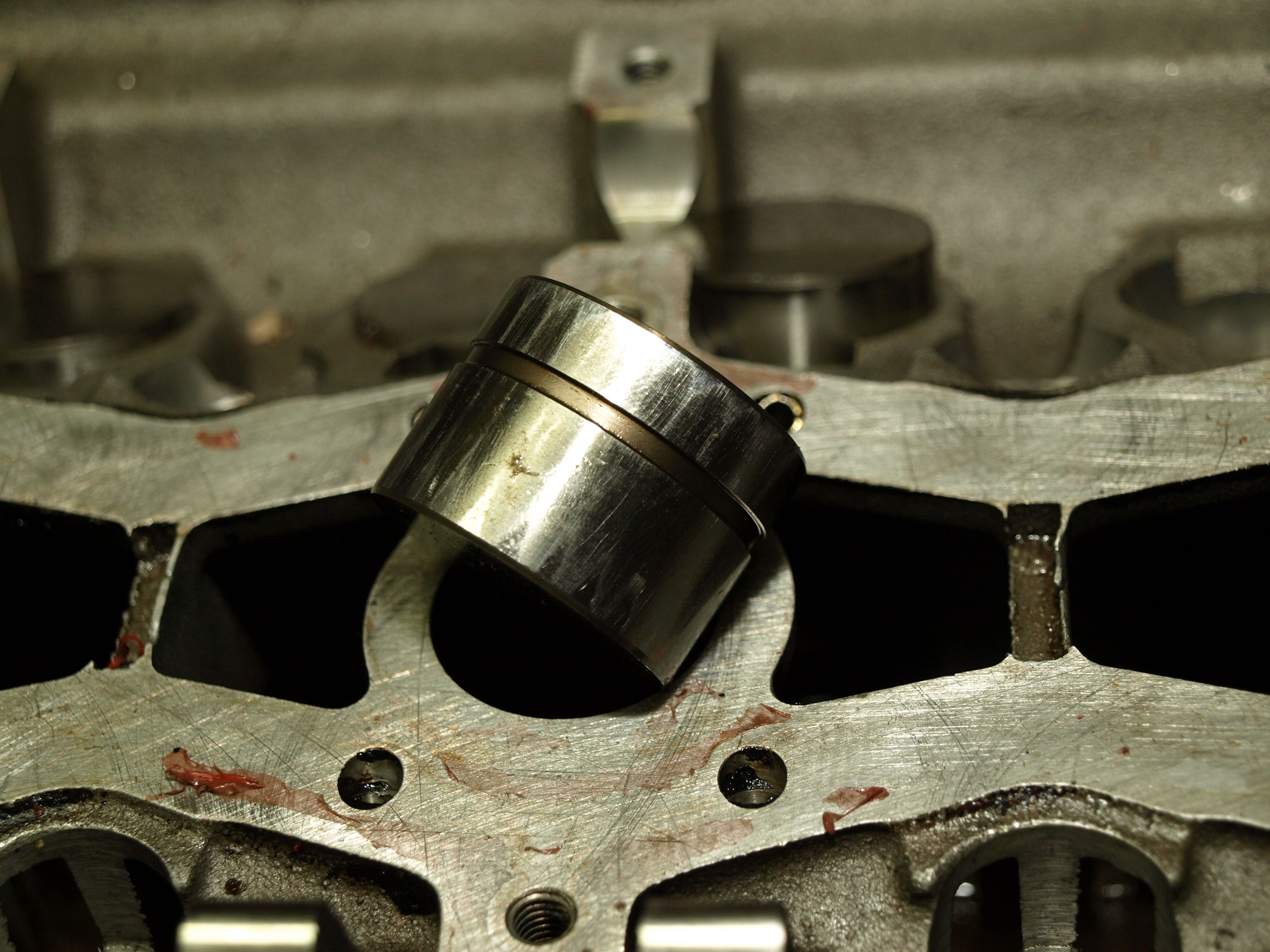

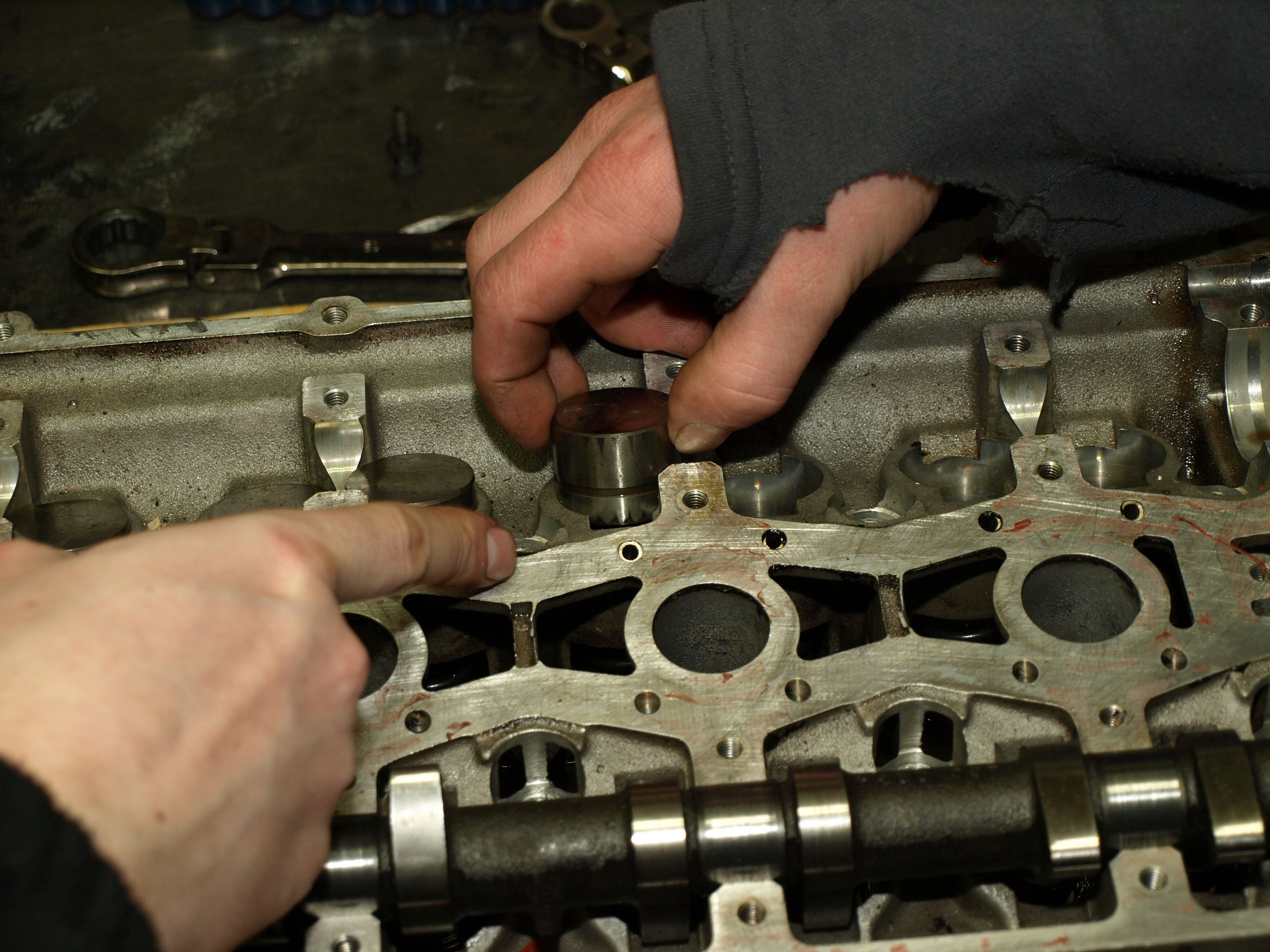

Postupně jsme vyndavali hydroštely. Nejprve výfukové... z osmi asi dva mají tuhý cumcrlík a u ostatních jde propružit dovnitř tak, že se vrátí do původní polohy. Ty tuhé hydroštely jsou asi KO a nic s nimi nenadělám, že? Překvápko čekalo ale u sacích hydroštelů. U dvou až tří jsem zjistil, že jsou sjeté do tisícihranu + cca dva jsou tuhé. Ty tisícihranné jsou použitelné (tuhé nejsou)? Blb jsem si tedy nezapamatoval kde byly, takže nevím která vačka do nich bušila. Nicméně na těch krajních vačkách je vidět, že jsou sjeté nějak křivě - což by tedy mohlo být třeba tak, že ty hydroštely měly vůli, chodili vyosený, tím se oleštili do tisícihranu a tím se vačka sjela křivě. Je to tak? Vačky asi použitelný nebudou, že? Jak jsem říkal, budu rád, jestli spolu s těmi mými hydroštely vytvořím kompletní funkční sadu.

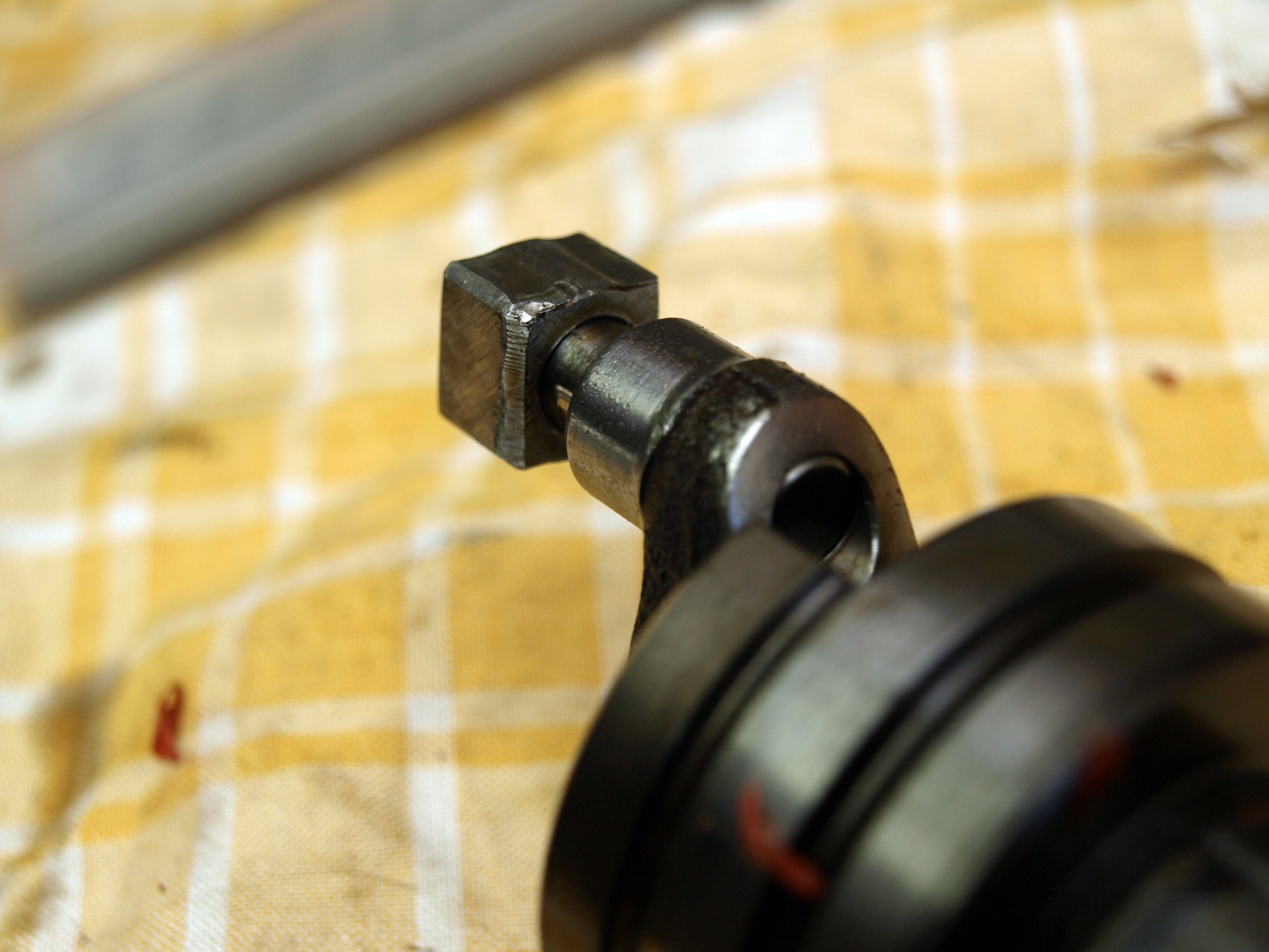

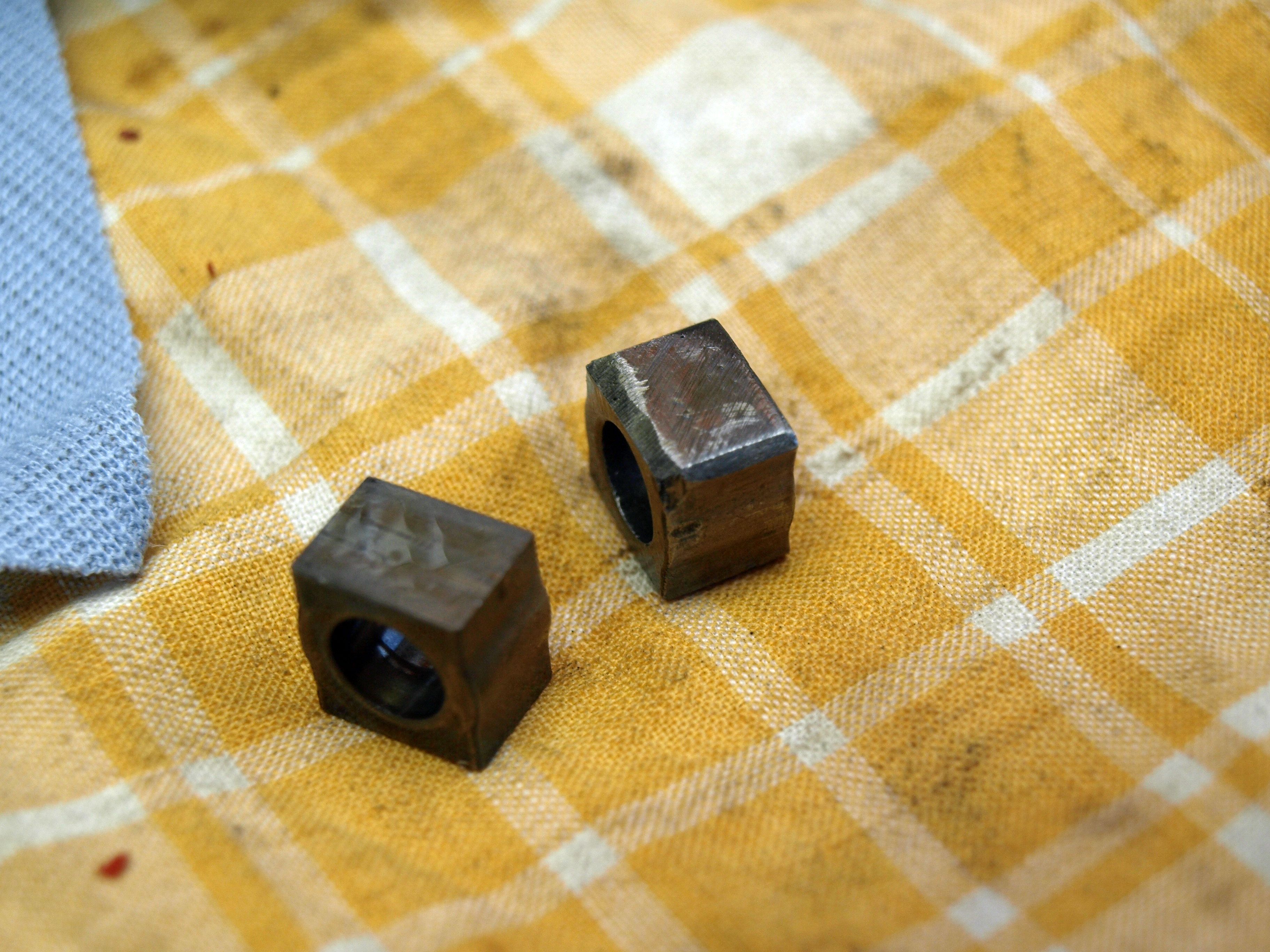

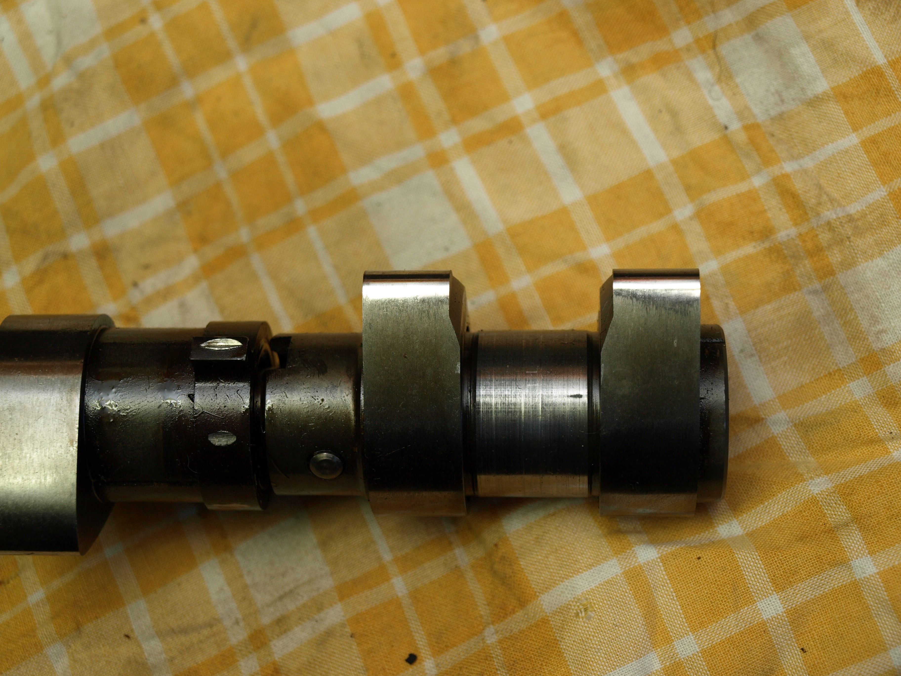

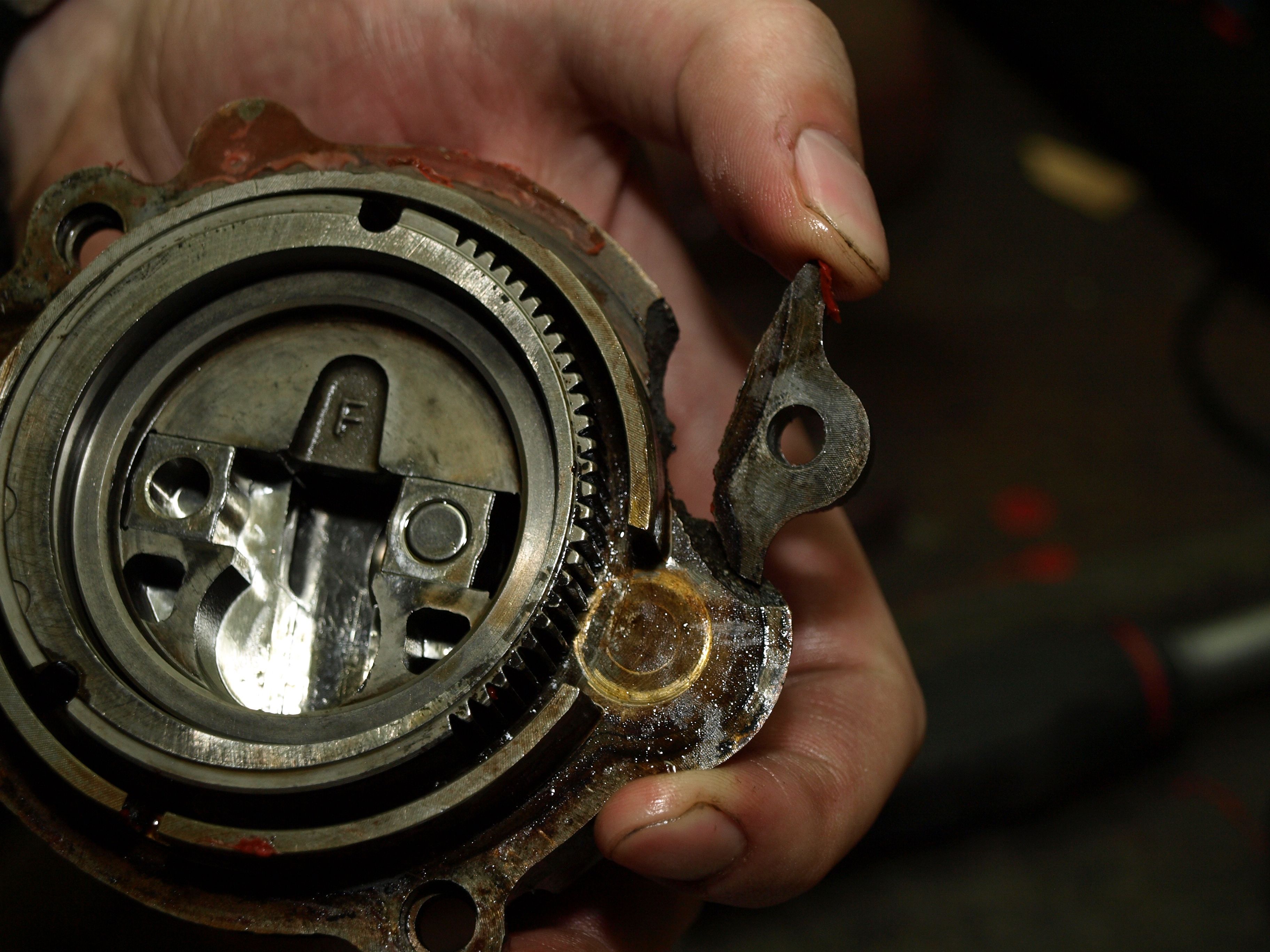

Pak jsme se dostali k tomu rozebrat VVC mechanismy. Ona to není zas taková hrůza a v podstatě sestavit to blbě snad ani nemůže jít. Snad jen to umístění do výchozí polohy by se někomu mohlo povést blbě a třeba i na každé straně jinak. Uvnitř to vypadá dobře, bez viditelných škod. Až tedy na jednu zpáchanou nějakým nemožným kutilem. Koukněte na fotku. Kostička, která chodí v drážce a je udělaná jinak opravdu hodně přesně, tak někdo ji z nepochopitelného důvodu obrousil na brusce a to tak, že zbrousil její hrany, ale dokonce i tu přesnou plochu. Takže oproti těm zdravým tahle kostička v té drážce viditelně kvedlá. :puke: No ta rozhodně použitelná nebude.
Abych to shrnul... ve vší úctě k člověku, od kterého jsem to koupil (bohužel jsem za to zaplatil peníze :-() a v doufání, že on není tím pachatelem (jsou určité indicie, že hlavu nechal dělat u někoho jiného), ale tu hlavu dělalo nějaké hovado. To už jen z těch fotek zhodnotí stejně asi každý. Přitom sada těsnění se dá koupit za rozumný peníz komplet http://www.ebay.co.uk/itm/ROVER-MGF-MGT ... 19a3fc8ab5 a vůbec i práce se silikonem myslím chce trošku citu. Chápu, že ta hlava byla rozdělaná za její život hodněkrát a nemusí být všechno dílem jedné osoby, ale takto vidíte jak to dopadá, když svěříte motor někomu, kdo k tomu nemá vztah, neumí to, okrádá zákazníka a k tomu všemu je asi i levej a bez špetky selského rozumu. Kupte si pak jeté auto s něčím takovým uvnitř, co prostě při koupi vidět nemůžete ml:

Příspěvek od J0hny » ned úno 22, 2015 20:05
Ježiš to je paseka, vačky půjdou použít, teda jestli maj menší vůli než ty tvoje....
Hydroštely rovnou vyházej, to vypadá že ten silikáň :puke: ucpal mazací kanálky k nim :puke:
Na ty slicky to chce dobrou přezouvačku, nejlépe někoho kdo přezouvá runflaty
Příspěvek od Trunda » ned úno 22, 2015 20:10
Ok, ty tuhý hydroštely půjdou do kopru... co ty tisícihranný? :-)

Ty tisícihranný, pokud to neni schválně určitě vyhoď, tvrdý se daj opravit ;)
Příspěvek od Trunda » ned úno 22, 2015 21:52
Jo tak... jsem to pochopil naopak. Jako že ty tisícihranný jsou tak sjetý proto, že se blbě mazaly?
Ty tuhý... jak se dají zrepasovat? Ten cumcrlík vytáhnout nejde, ne? By jinak na té pružince vyskočil...
