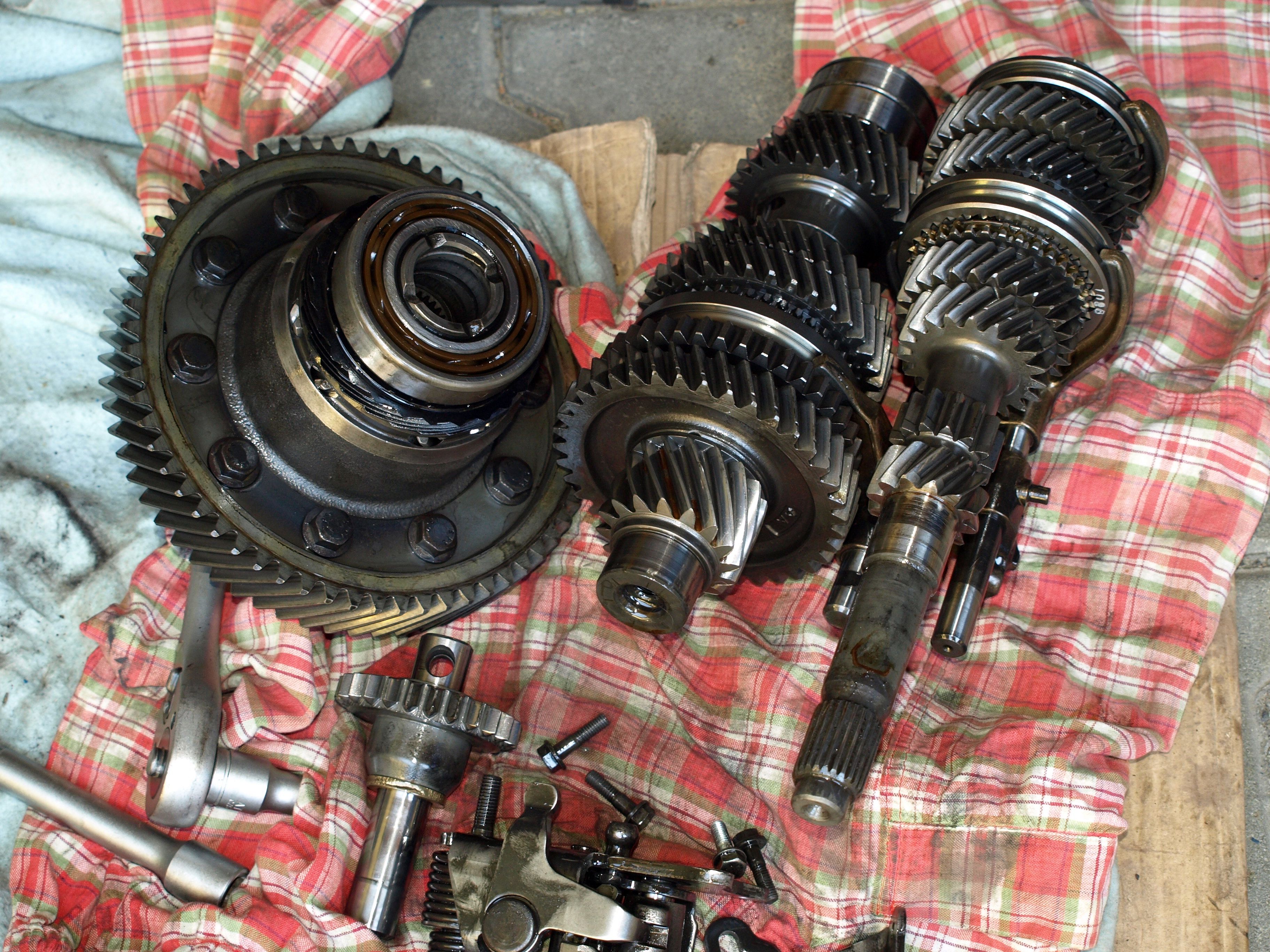

... tak dárcovská převodovka rozebrána na díly. Aspoň jsem si natrénoval co a jak a pak na té své už nebudu potřebovat to zbytečné násilí :lol: ... dodám fotky a povídání ;-)
Příspěvek od Trunda » sob črc 04, 2015 17:52

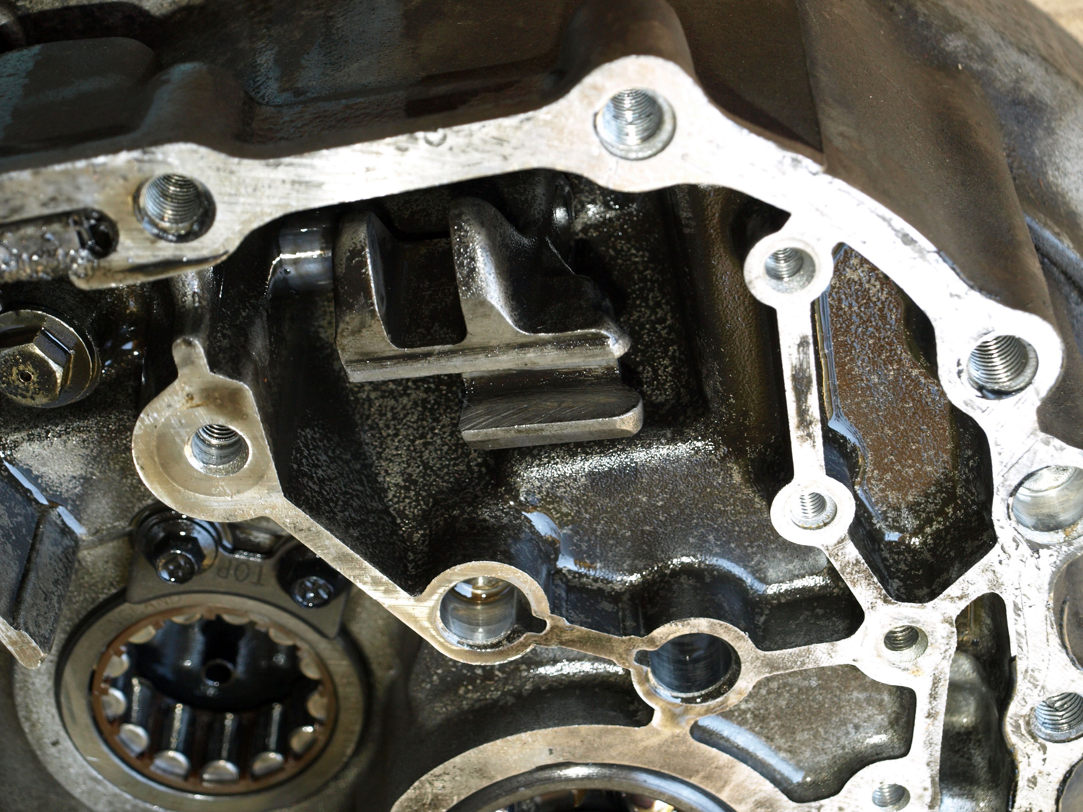

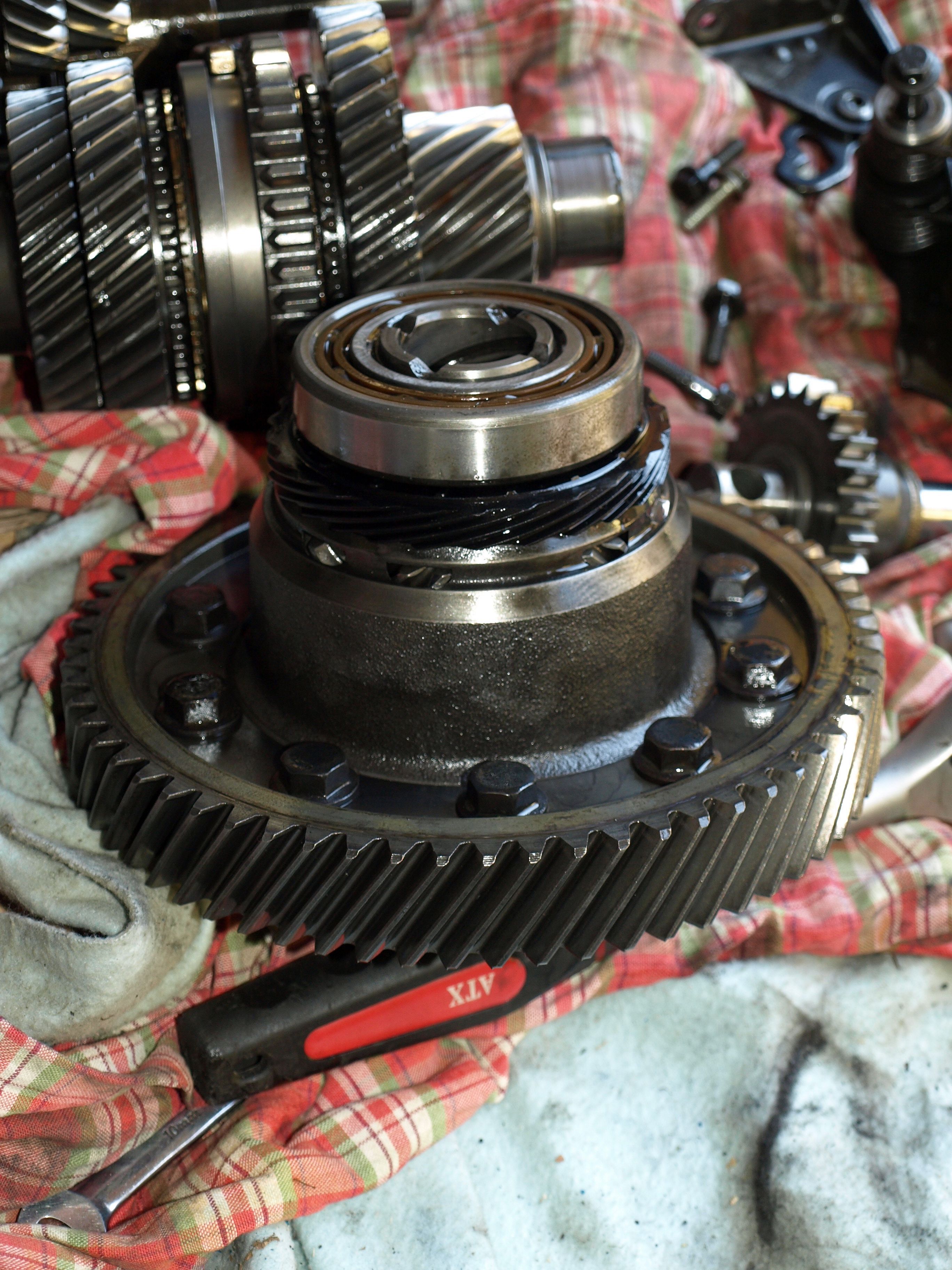

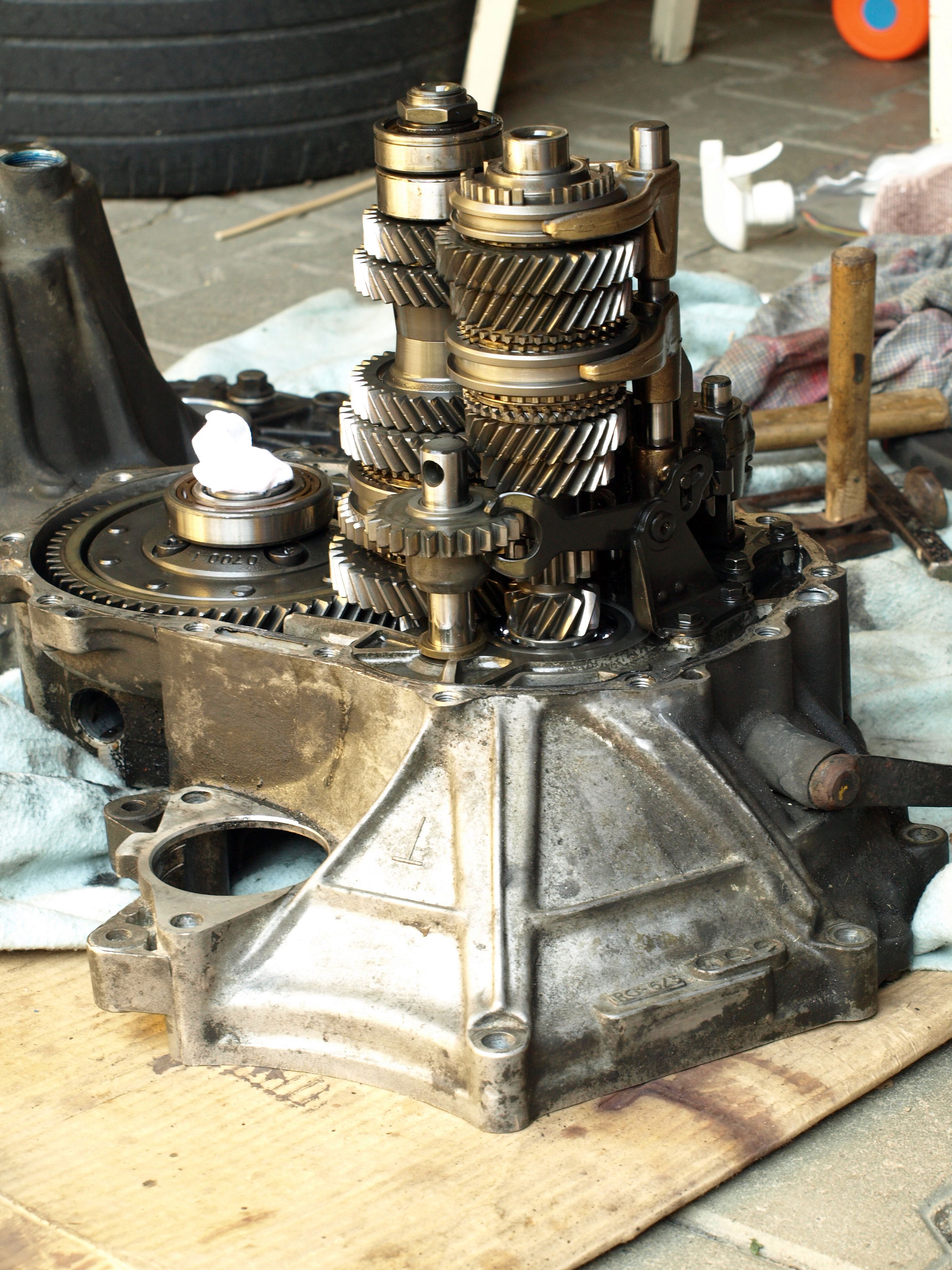

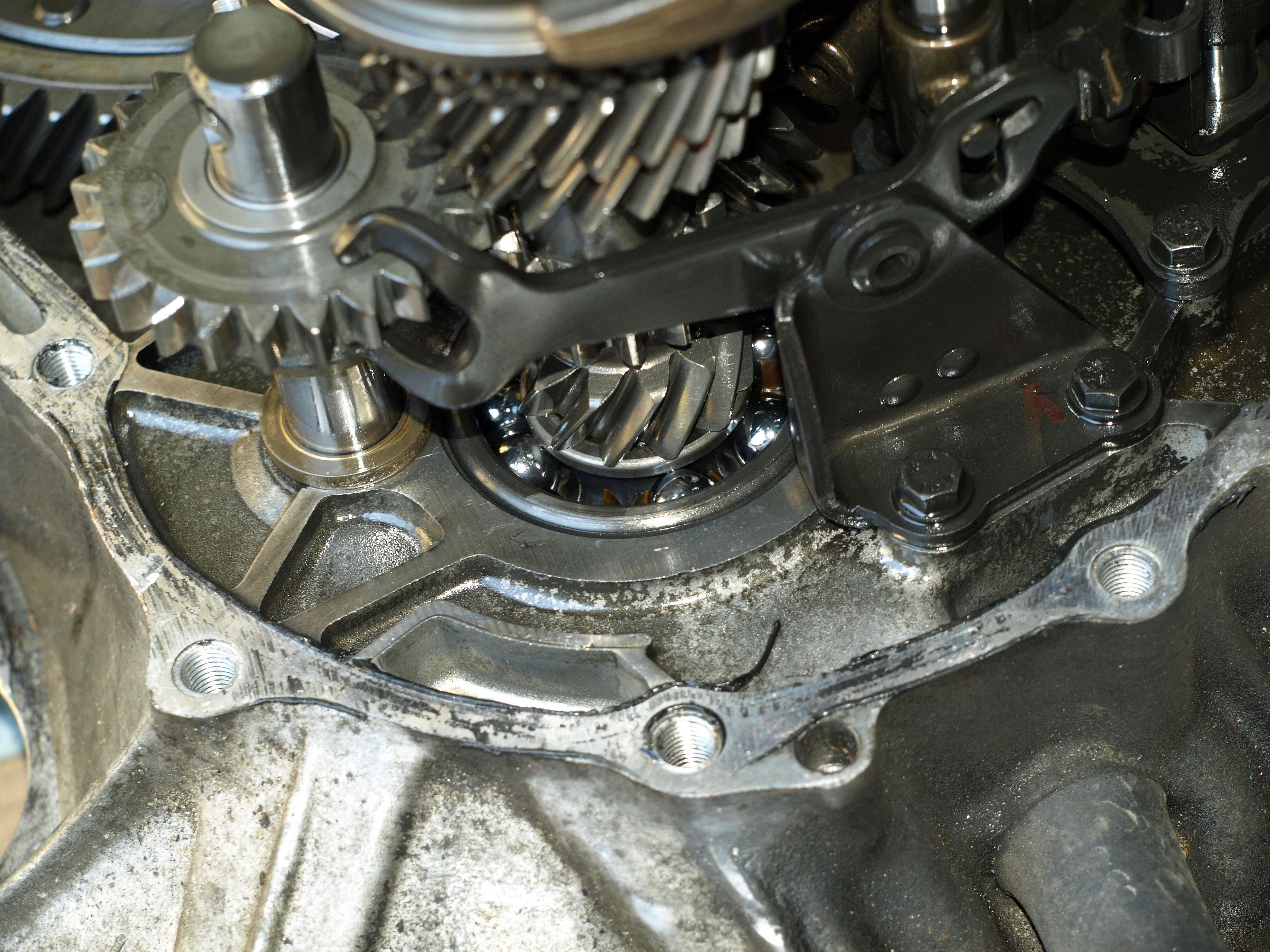

Tedy dneska jsem se konečně dokopal k tomu rozebrat převodovku z R620Ti, kterou jsem kdysi získal od Tobiáše s tím, že byla dost hlučná. Ale tak to mi bylo šumák, protože já z ní potřeboval jen samosvor.
Z nějakého návodu jak PG1 kuchnout jsem věděl jen o tom, že se musí odšroubovat krytka segerovky, kterou je zajištěna jedna z os. Pak že se musí vyšroubovat i šroub, který drží osu zpátečky. Půlky se od sebe odlepili v poho, ale pak jsem bojoval s tím, že mi nešla ta vnější vysunout. Nakonec to chtělo opravdu precizně co nejvíc tu segerovku roztáhnout do krajů, až konečně ložisko vyskočilo a pak to chtělo ťuknout po ložisku diferáku a už to šlo... celou dobu mi asistoval Vojtík :-D

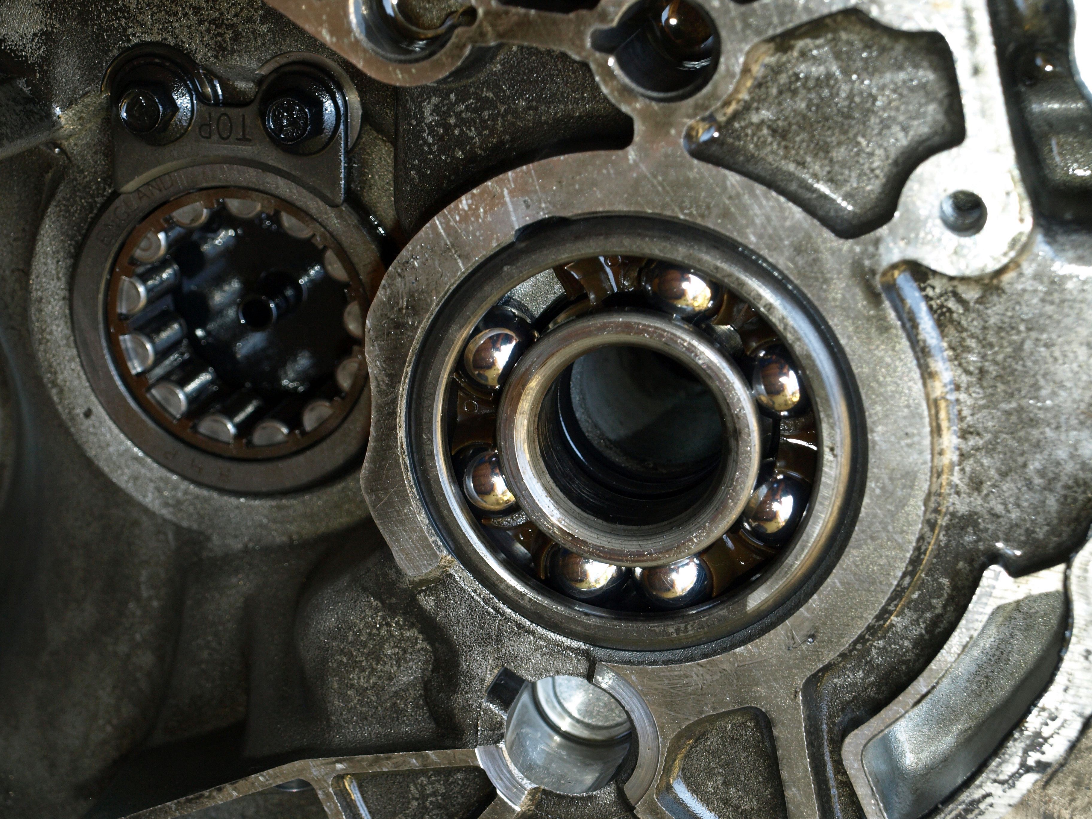

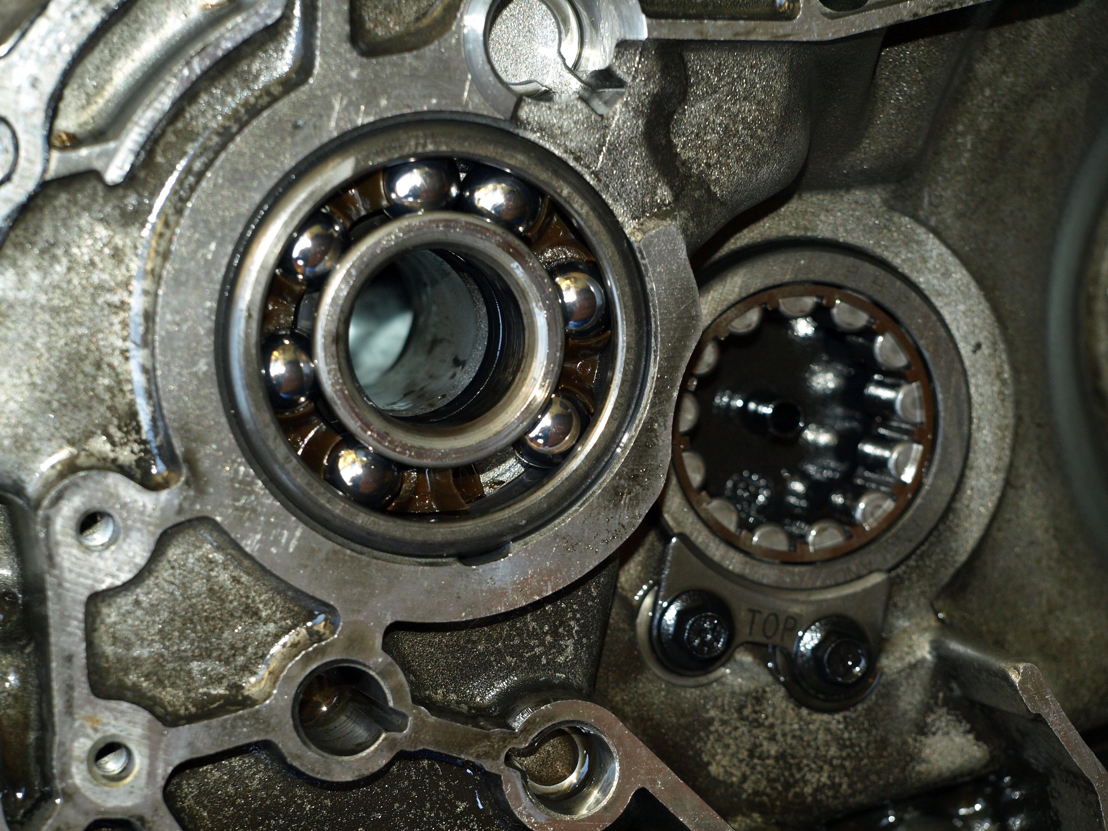

Na první pohled všechna kolečka v převodovce bez nějaké destrukce včetně final drive. Na magnetu žádná hrůza. Ale co bylo hned na první pohled vidět, tak příčina deklarované hlučnosti převodovky. Nevím tedy jak co je u téhle převodovky časté, ale u téhle byla vysypaná klec na vnitřním ložisku na vstupu do převodovky. A asi pomalu začínám chápat co by mohlo být blbě i u mé převodovky.

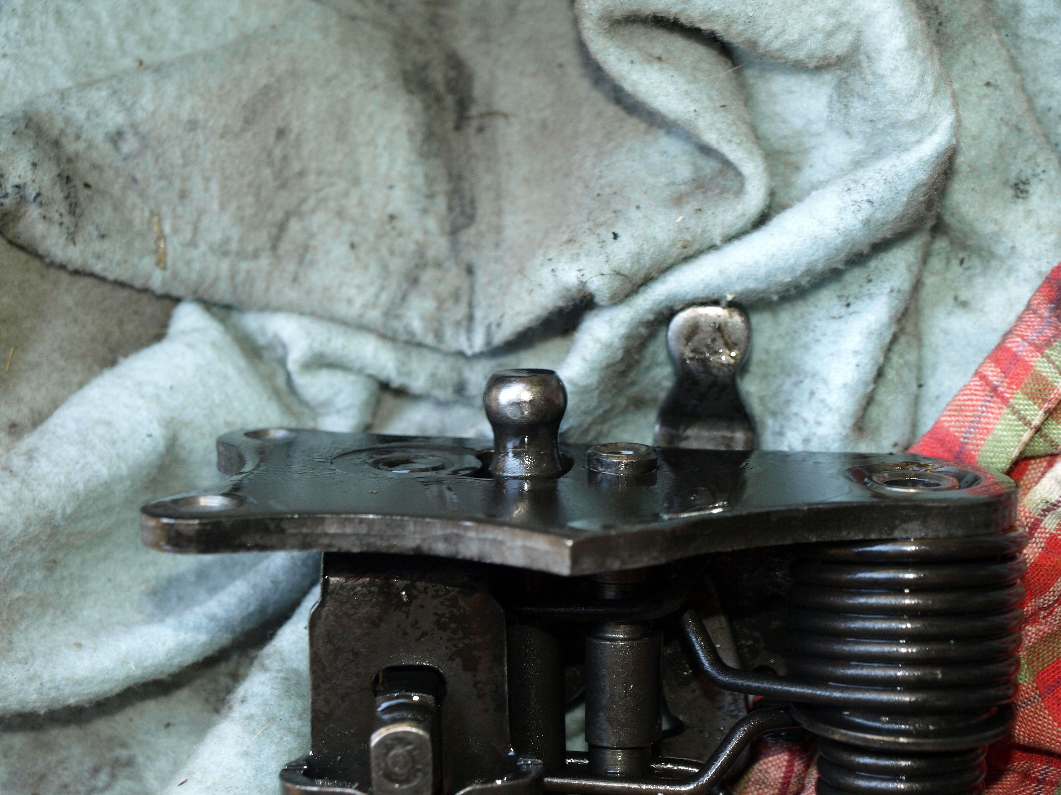

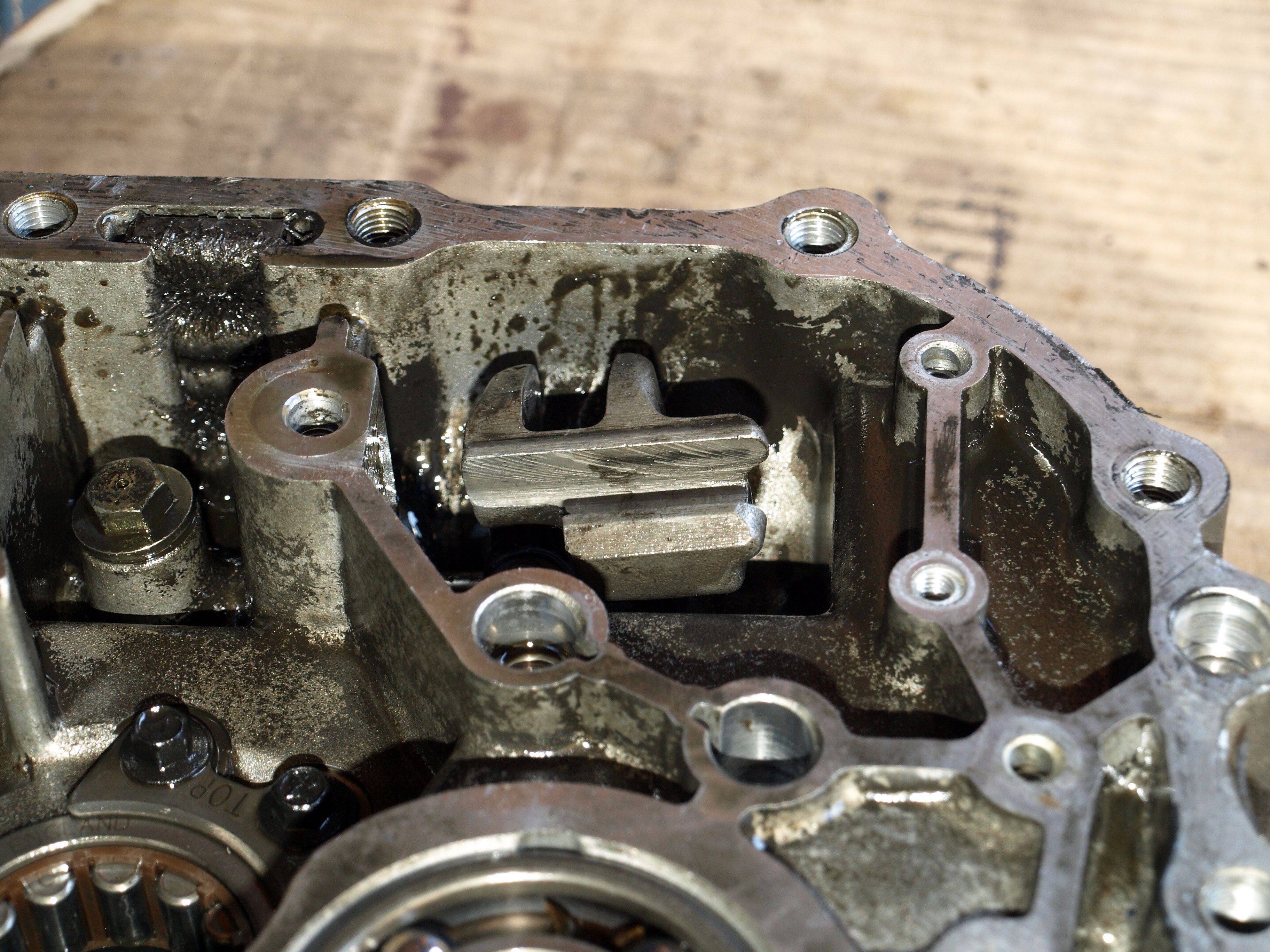

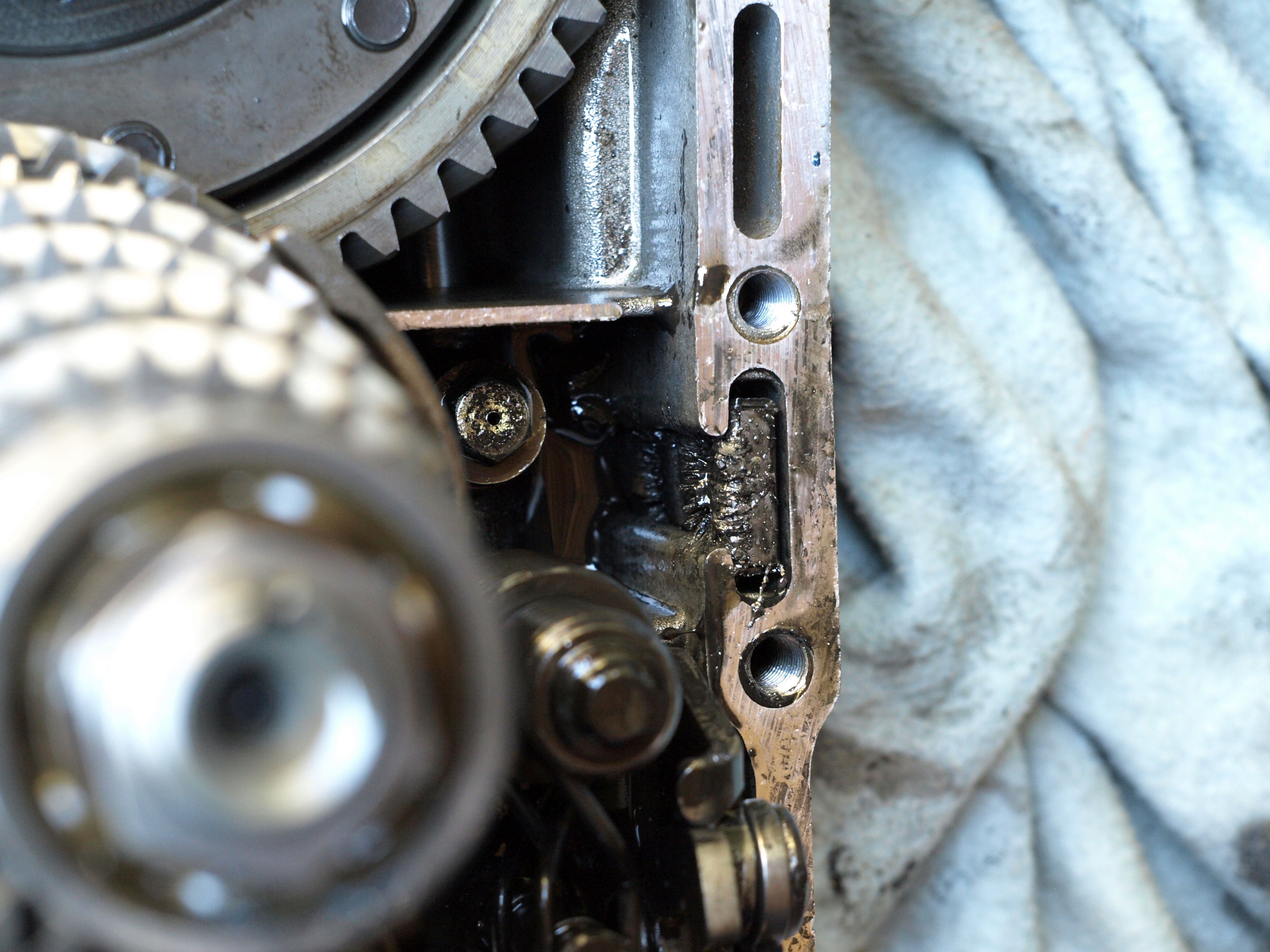

Další nepěkná věc je pěkně vydřená dráha na táhle, ve které se pohybuje čep, který má na sobě také vyjetou plošku.
Tak uvidím co bude v té mé převodovce. Nicméně určitě půjdou nová ložiska na dif a rovnou se podívám co by stála ložiska na hnací hřídel. Mechanismus řazení pak asi porovnám ve vůlích a poskládám něco, co bude vykazovat nejmenší vůle.
Každopádně diferenciálek vypadá moc pěkně a moc moc se na něj těším :lol:

No, to bylo jen takové šolichání pod střechou ve stínu... akorát mě mrzí, že mladej šel po obědě si dát šlofíka a já špajzu otevřel až když spal. A než se probudil, tak jsem to měl uklizené, takže on ty parádní kolečka neviděl :|
Příspěvek od Karel825 » sob črc 04, 2015 22:06
No to je fakt škoda, protože je to krásná strojní práce 8)
