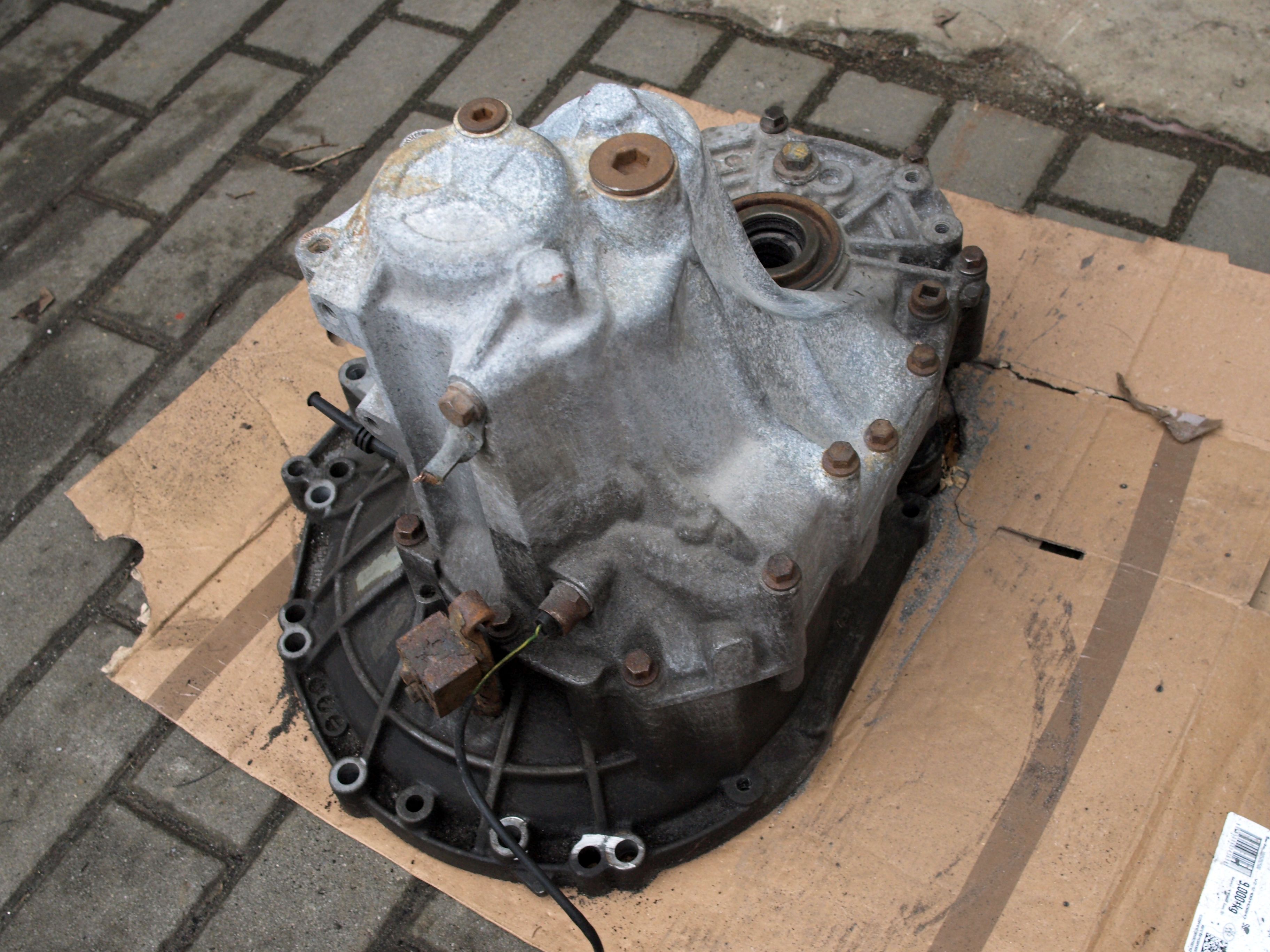

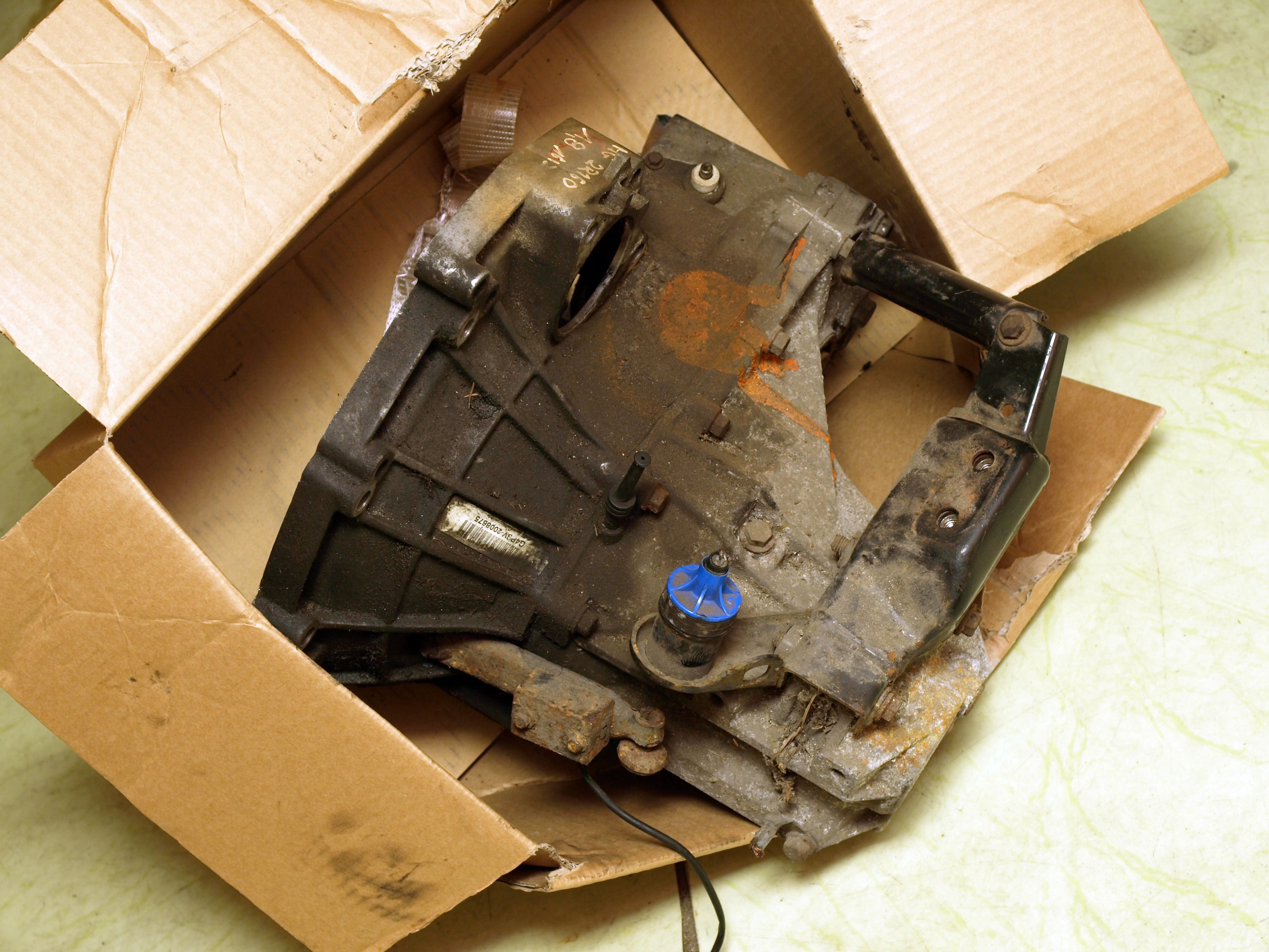

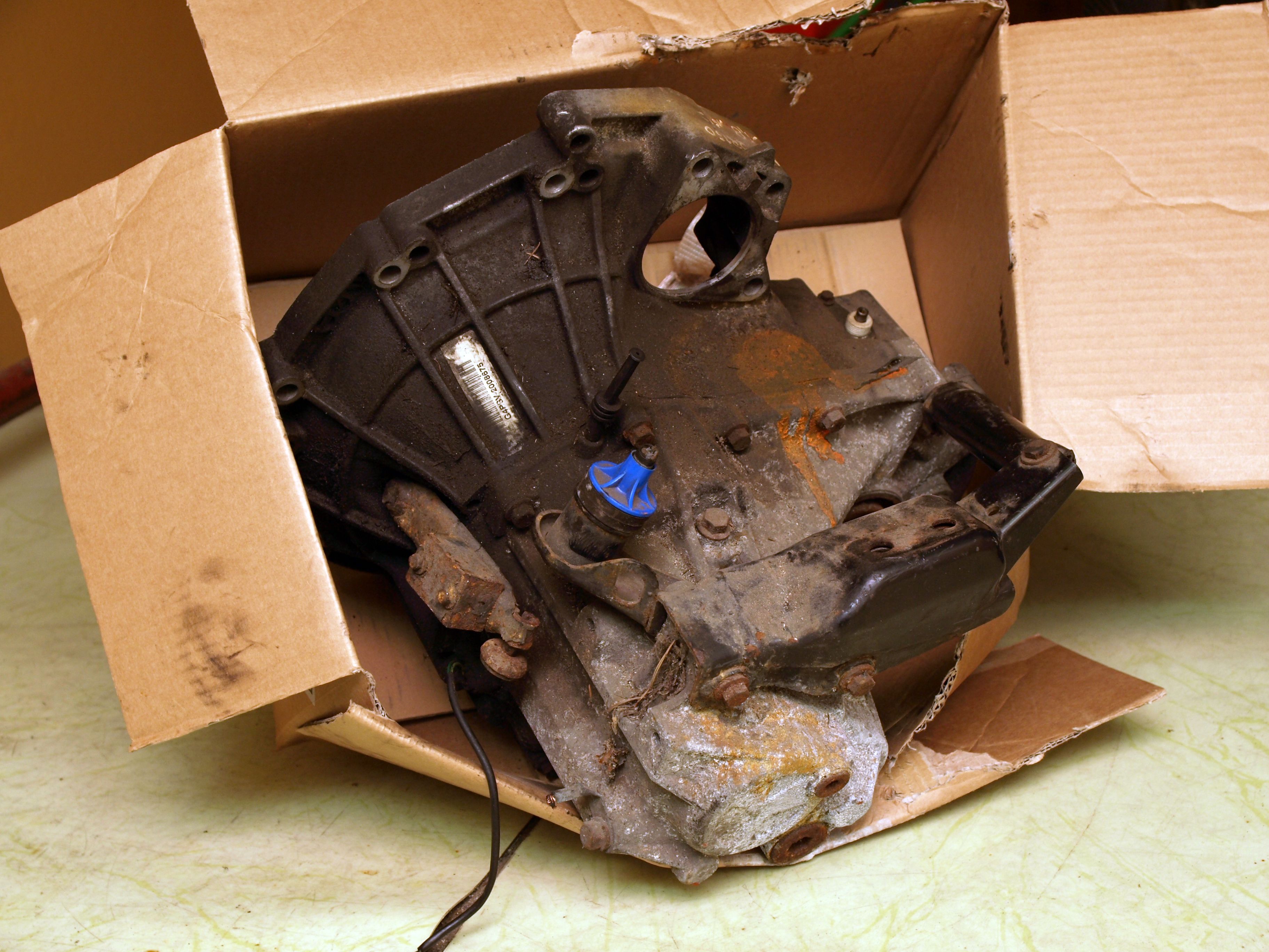

Vzhledem k tomu, že výměna motoru po poslední zatím úspěšném dotažení rozvodového kolečka není urgentní a motor jinak šlape pěkně, tak jsem začal uvažovat o tom, že bych místo poléčení mé převodovky raději sehnal takovou, která mi na auto převody bude pasovat spíš. Tedy převodovku z MG ZR 160 (G4BSV ). A tak se i stalo... zadal jsem inzerát jen tak z legrace, jestli snad náhodou někdo doma nemá nějakou navíc a Karel se toho chytl natolik, že mi do pěti dní doma přistála jedna převodovka z Polska a to za celkem přijatelnou cenu. Takový fofr jsem fakt nečekal :-D
Je taková dost ohnilá ale tím, že mám doma další převodovku na díly, tak z toho poskládám něco slušného. Nicméně hlavní je pro mě, aby byly uvnitř ložiska a zuby v pořádku. Ale vzhledem k tomu, že ve spojkové komoře není žádná mastnota, tak minimálně gufero a ložisko na vstupu do převodovky nebude rozsypané.

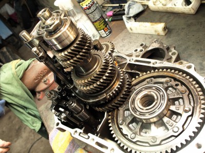

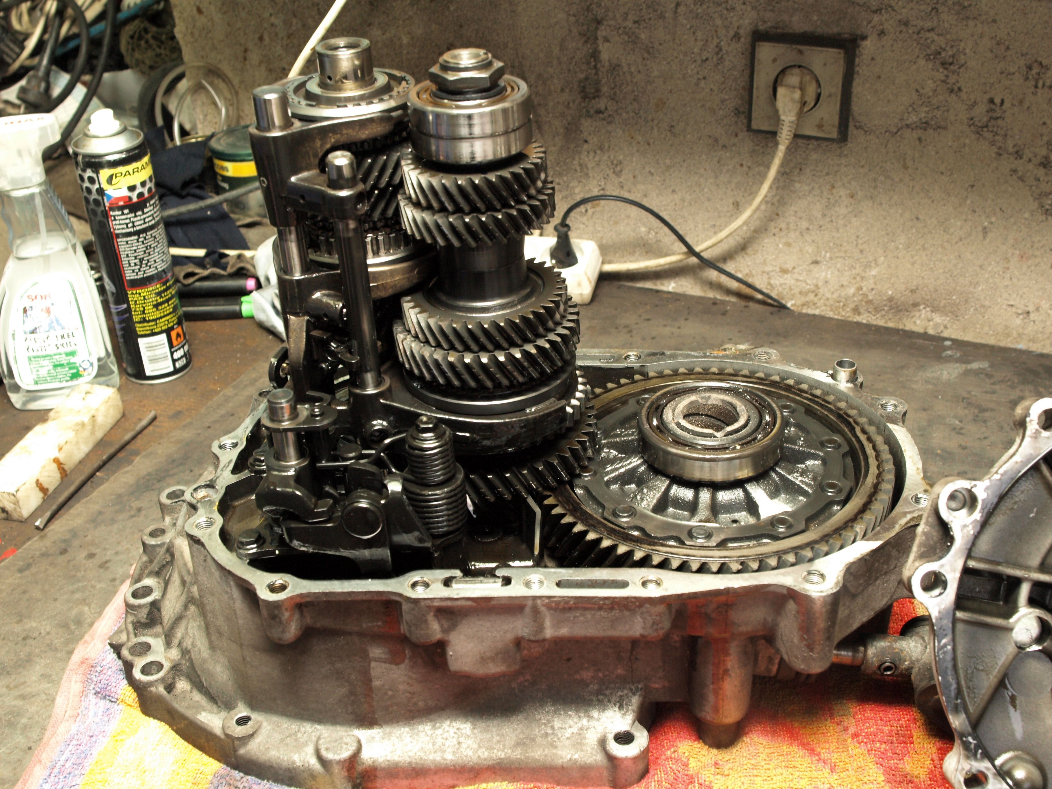

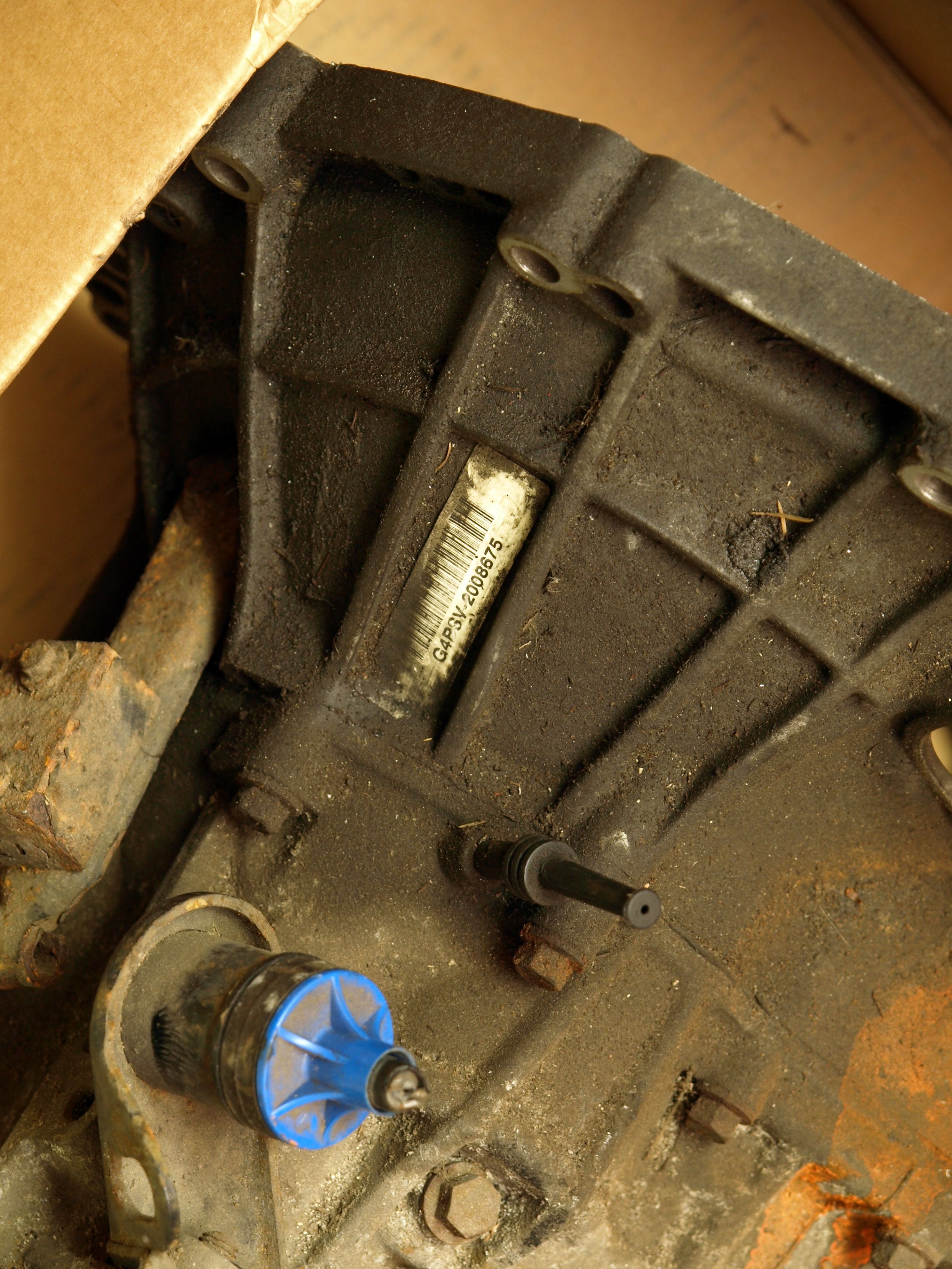

Jsem dneska konečně zahájil práci na převodovce.

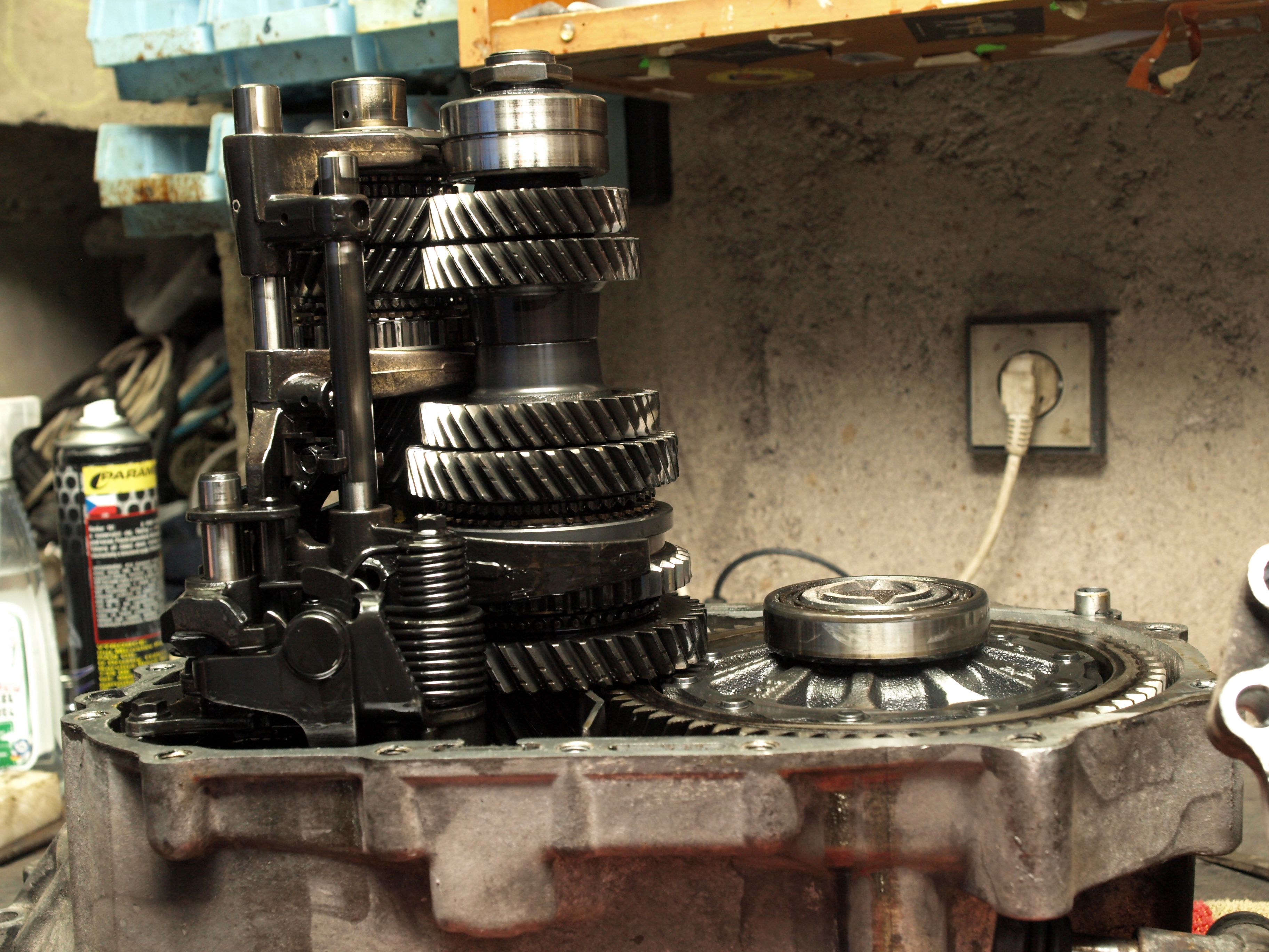

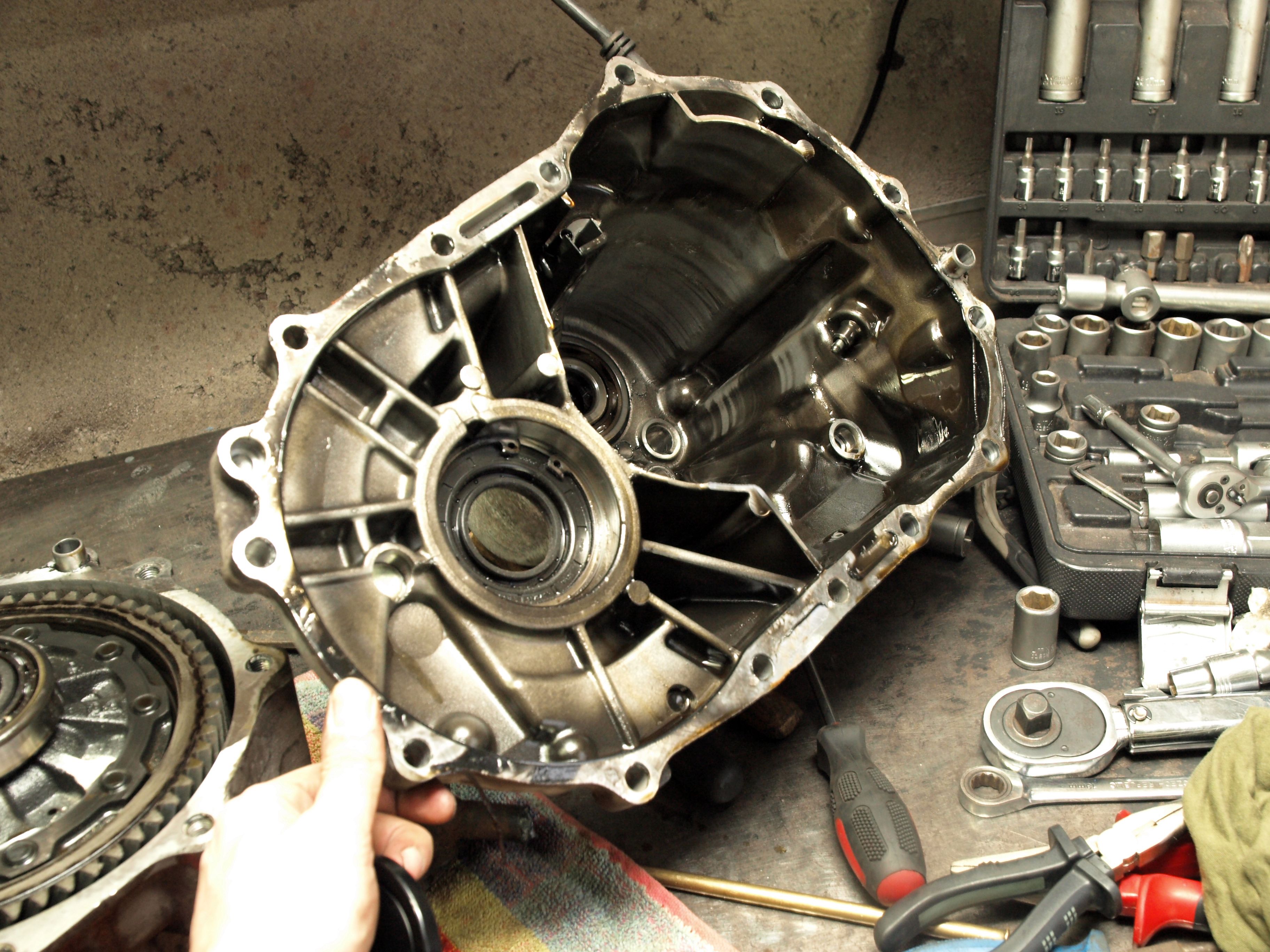

Nejprve jsem si nahrubo zbavil vrstvy zoxidovaného hliníku a tak nějak zhruba očistil a odmastil dolní půlku. Povolit šlo všechno celkem v poho, dokonce i víčko pro hlavní segerovku šlo povolit bez většího násilí. Jsem rád, že jsem si rozlousknutí natrénoval na převodovce z TIčka, protože tentokrát jsem věděl jak na to a tak to byla otázka chvilky a s kamošem jsme koukali na střeva převodovky :-)
Měl jsem trošku obavu co tam uvnitř bude. Přeci jen převodovka z Polska.... Ale skvělé ;-) Všechny ložiska mají plastové klece v pořádku. Tunel za guferem vstupní hřídele byl úplně suchý, takže ložisko bude zdravé a vůbec hřídel nijak neskákala. V převodovce byl zbytek oleje normální konzistence, nikde žádné tuhé usazeniny (buď má málo najeto a nebo olej někdo měnil), jinak jen usazená slabá vrstvička černoty. Na magnetu nějaké piliny, ale žádná hrůza. Srovnávám to s tím, co jsem viděl v té TI převodovce, kde byla sedlá slušná vrstva takového černého bahna. Proti tomu zde jsou vidličky a táhla vcelku přesné, nejsou vydřené dráhy v táhlu a koule čepu má jen prťavou plošku. Zuby všechny pěkné.
Diferenciál tam je původní obyč a jak jsem předpokládal, má ozubí se stejným počtem zubů, jako mám na samosvoru.
Pár otázek na místní borce:
- Mám ozubí na difu předělat tak, abych tam měl to, které je v té převodovce zajeté, nebo je to jedno? Ono asi bude vyvážené s difem, ne?
- Co udělat s povrchem převodovky? Vrchní půlka byla fakt silně zoxidovaná, dolní mastná... asi bych měl možnost to nechat opískovat a natřít to nějakou spešl barvou, nebo okartáčkovat a stříknout Konkordem a víc neřešit?
- Jaký doporučujete tmel na slepení půlek a jaké těsnící lepidlo na závit víček?
- Když nejsou ložiska na difu vysypaná, mám je nějak řešit? Vyměnit mám určitě gufera na poloosách a asi bych měl i to vstupní, ne?
