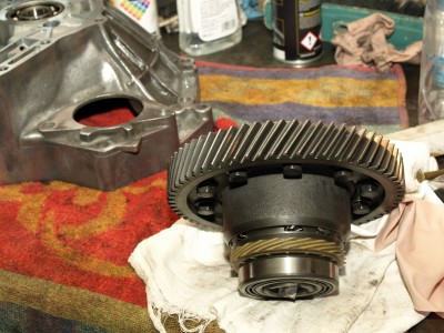

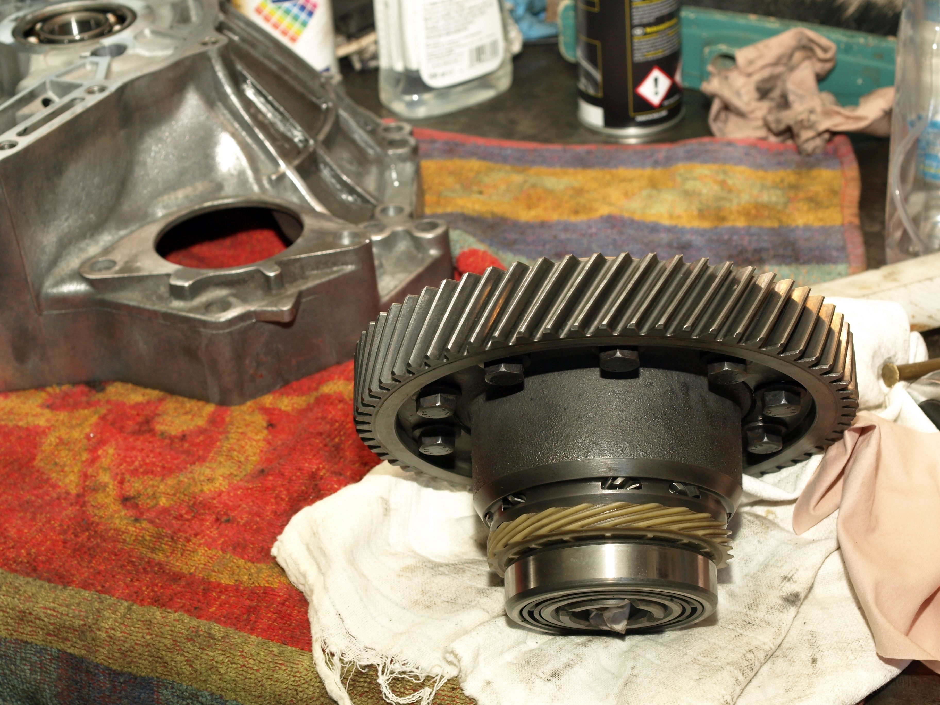

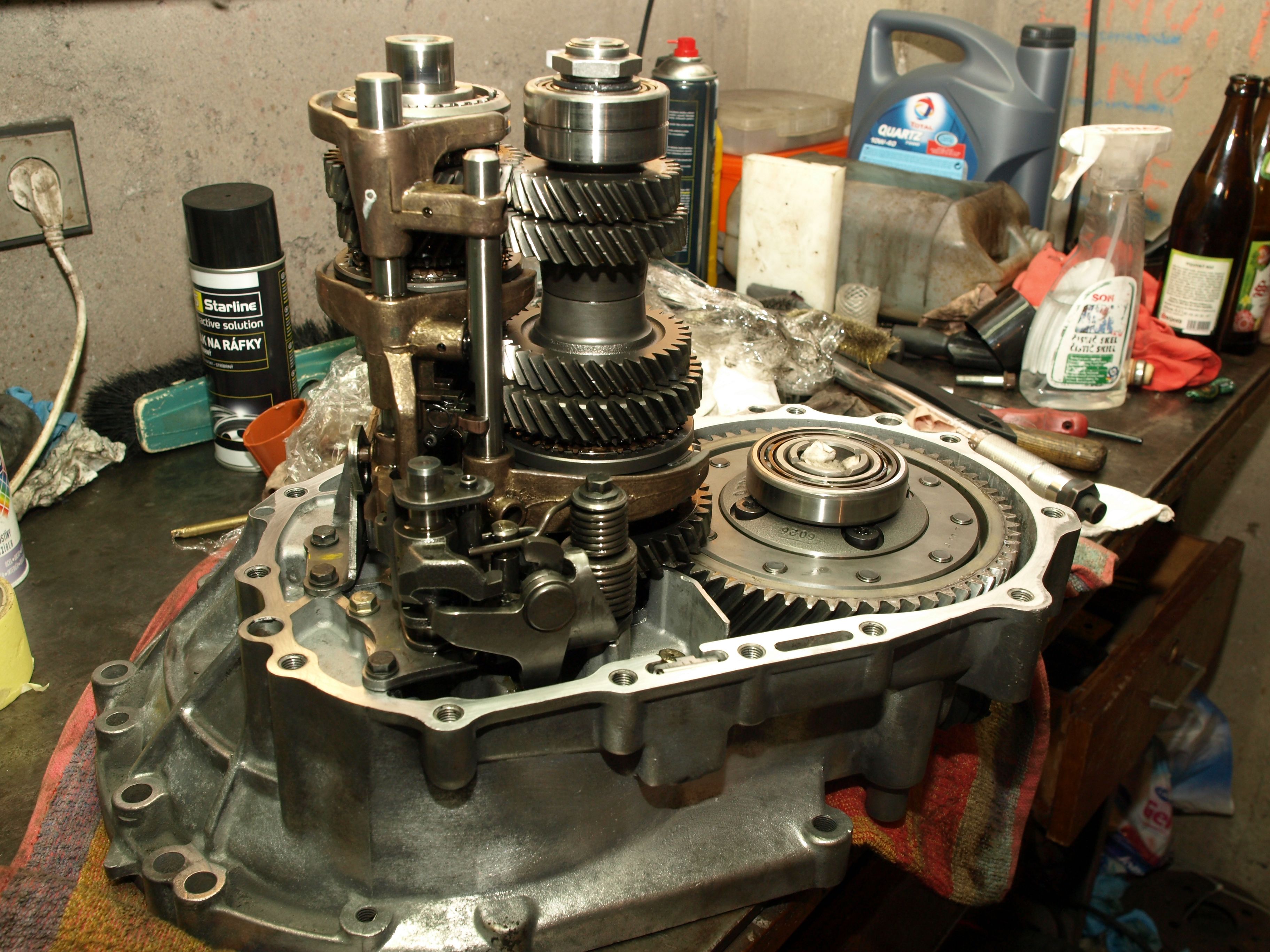

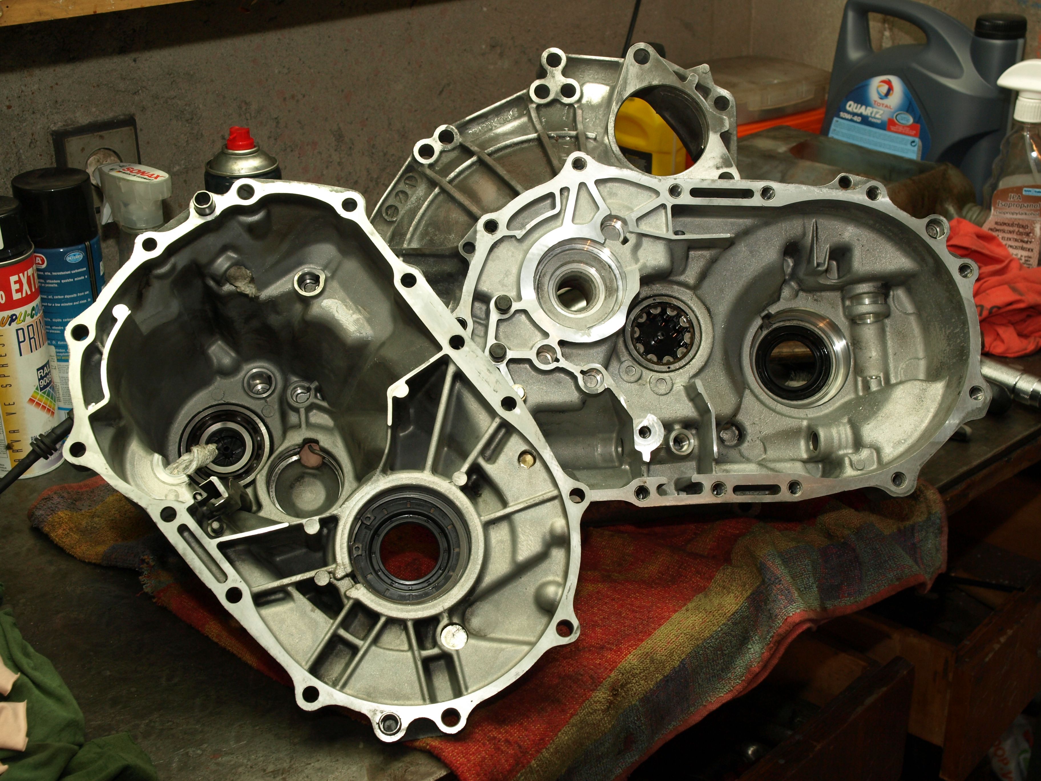

Jojo, celkem to byla infarktovka převodovku obrat, vyčistit a rozebrat za 1:55 minuty :lol: .... původně jsem si tím chtěl zdokumentovat co kde patří, ale na kamerce není displej, takže jsem jsem neviděl, že jsem to dal zbytečně daleko. Ale v originálu to má dobré rozlišení. Ono stejně ta převodovka je taková hodně jednoduchá, když se nerozebírají kolečka, tak ani není třeba to tak hrotit...
Fakt jsem měl obavu co bude uvnitř, ale spíš mě to mile překvapilo. Ono už samotné řazení na ní pocitově chodilo pěkně a přesně a jediná hnusná vůle tam byla na uchycení kardanu na řadící tyč, kde to pěkně glochtá. Já to mám myslím mnohem pevnější, tak snad to na sebe sedne a bude to těsné.

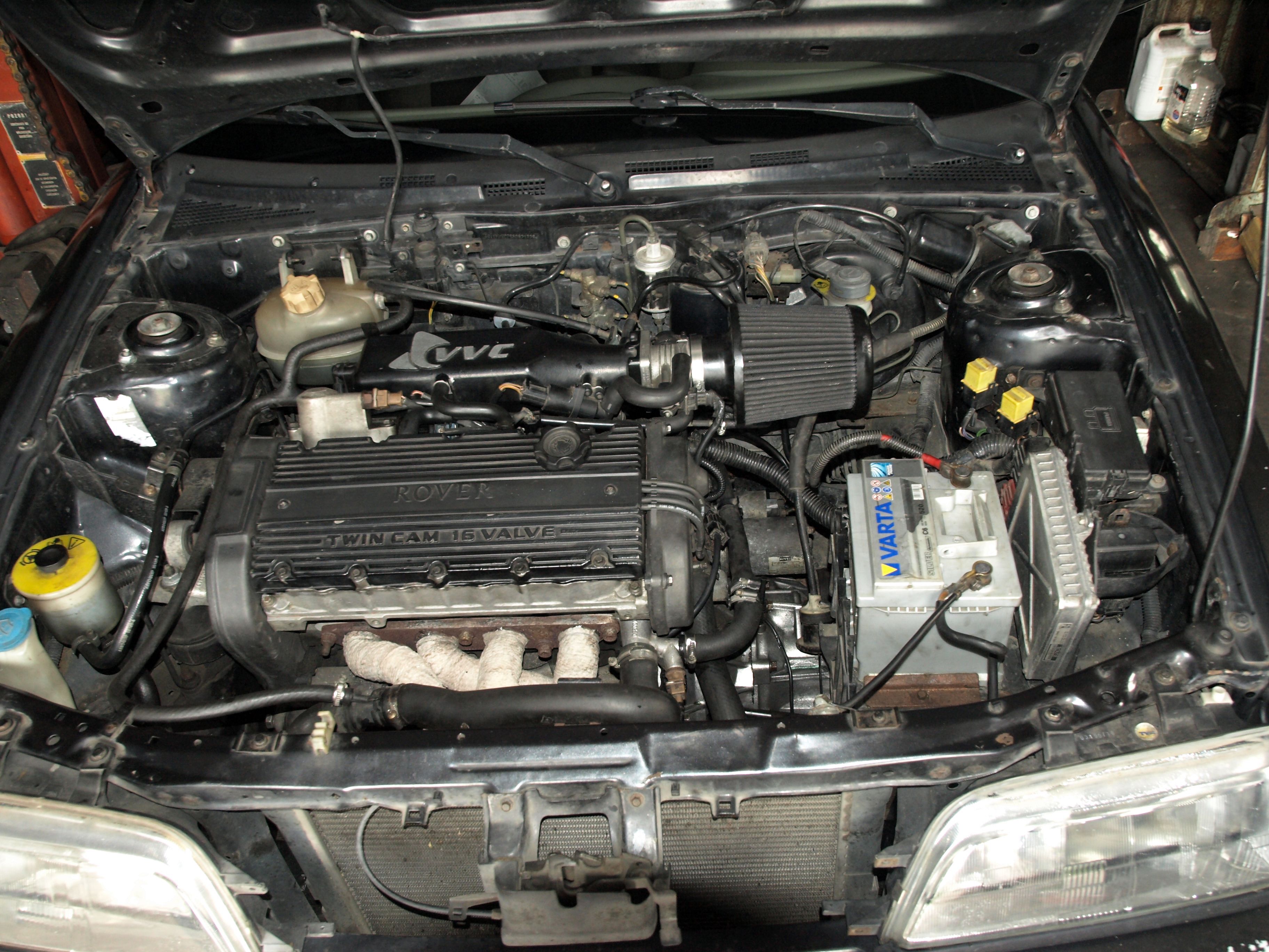

Jináč letos určitě chci dát dolů sání a udělat revizi. Půlky sání jsou vytěsněné červeným hnusem místo kupovaného těsnění. Kouknu, jestli nepůjde sání trošku vyčistit a zbavit restrikcí. A pak se chystám na výrobu tepelně izolačního těsnění mezi hlavu a sání. Něco takového http://www.hangar111.com/shop/615-k-ser ... ile_site=1 ... jde o to, že do toho hliníkového sání se obrovsky přenáší teplo z hlavy a to je pak nažhavené tak, že na něm neudržím ruku. Na materiál mám dobrý typ, jen ho sehnat. Na druhou stranu hangáristi ho nemají nějak příliš drahé, tak kdybych u nich vzal i něco dalšího, tak by se to taky dalo. Uvidím....
Z více zdrojů mám informaci o tom, že teplota sání se tím dá snížit o víc jak 10°C, což se ještě výrazněji projeví na teplotě nasávaného vzduchu. Jeden takový test je třeba zde http://audisrs.com/archive/thermal-inle ... 41316.html

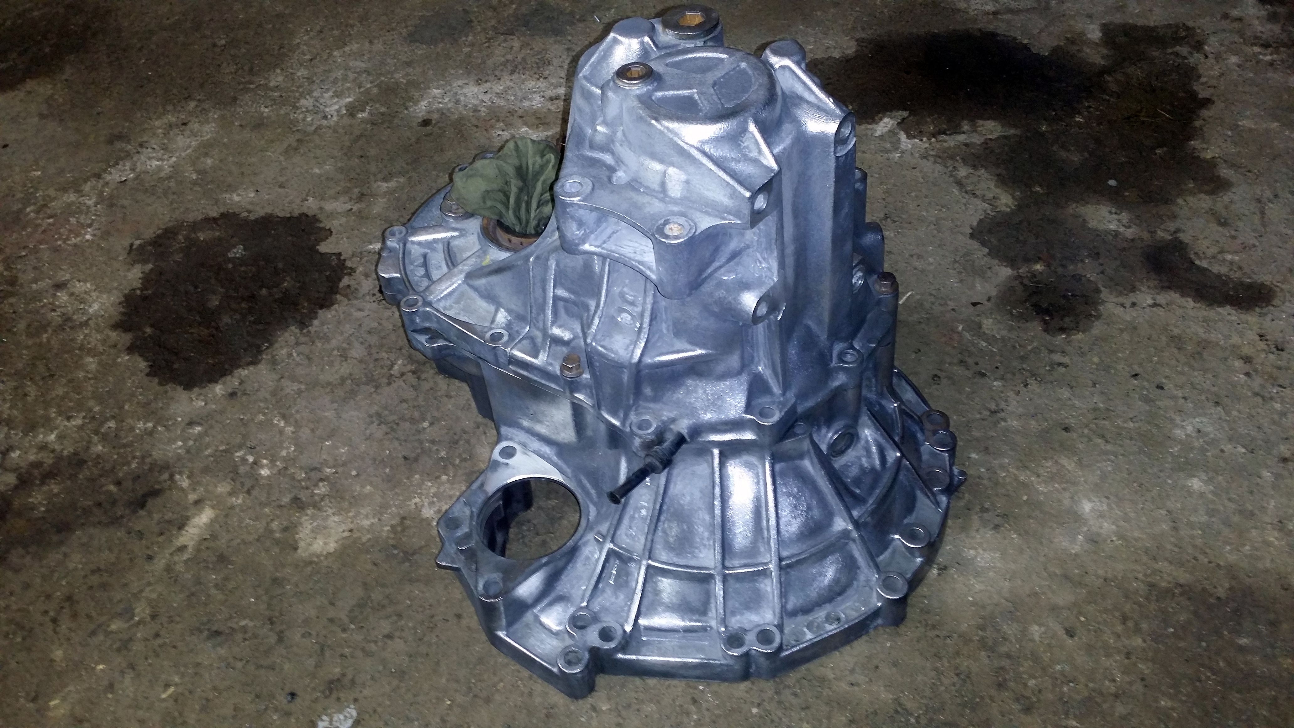

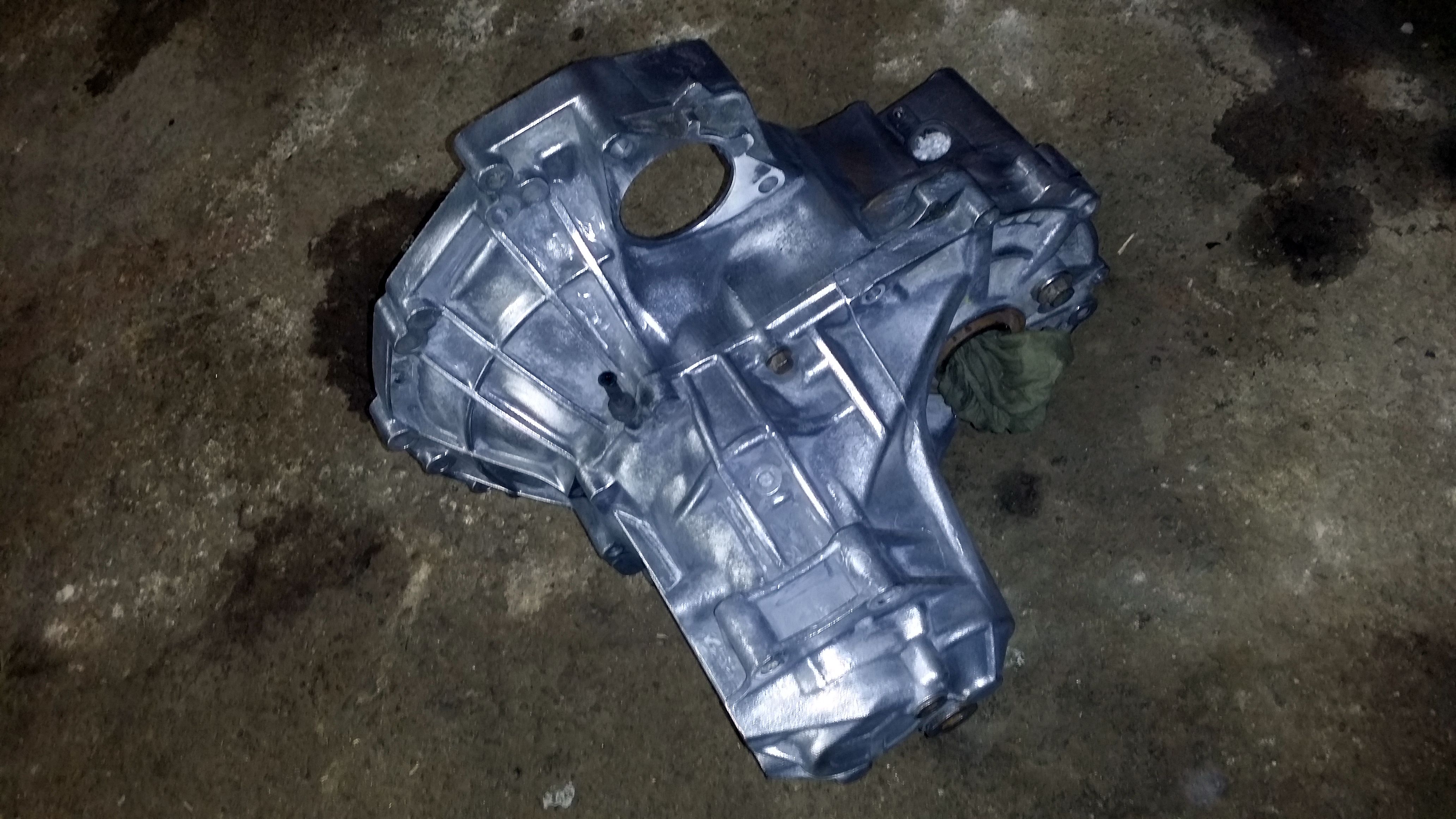

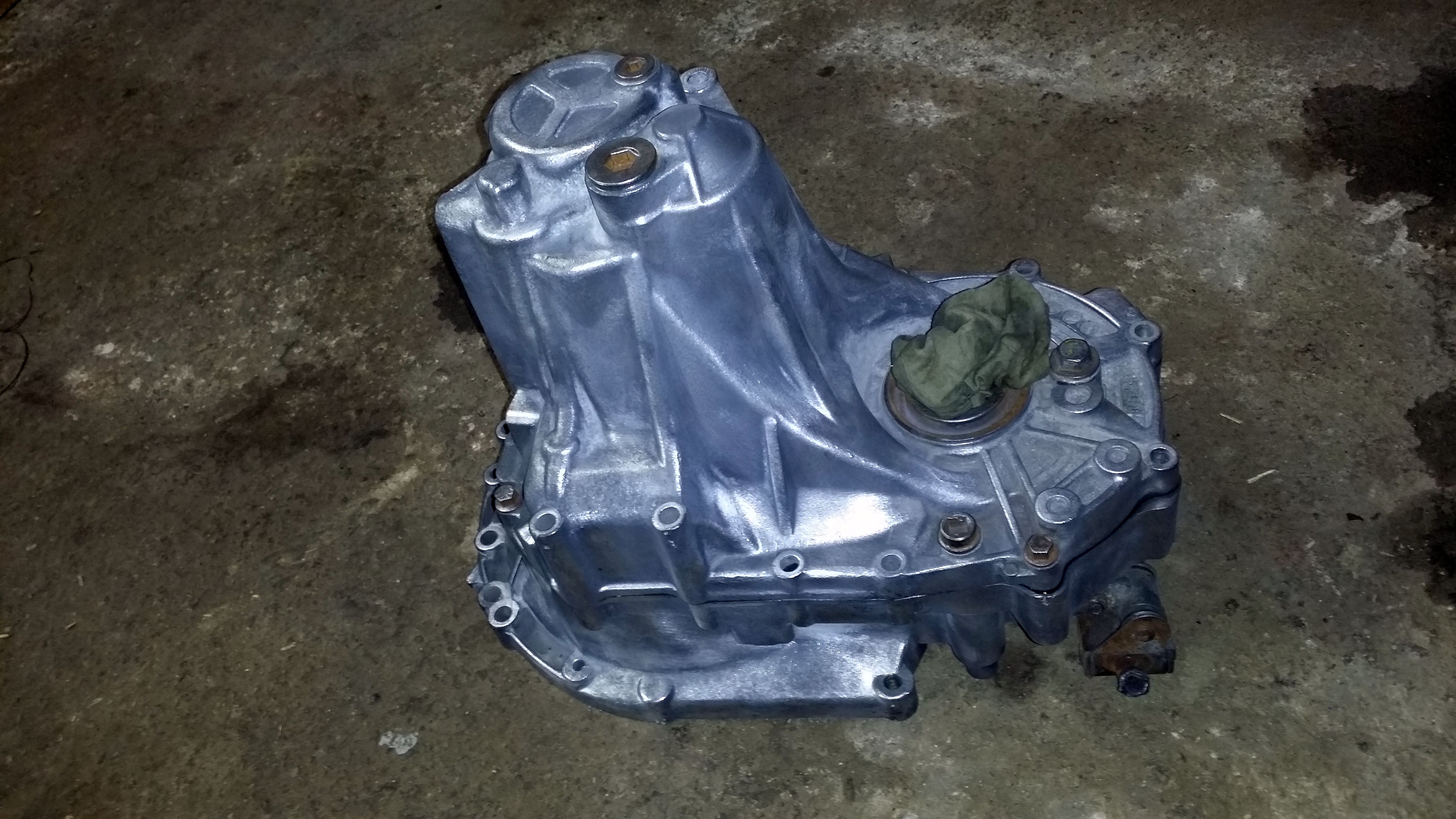

Příspěvek od Trunda » sob úno 20, 2016 20:51

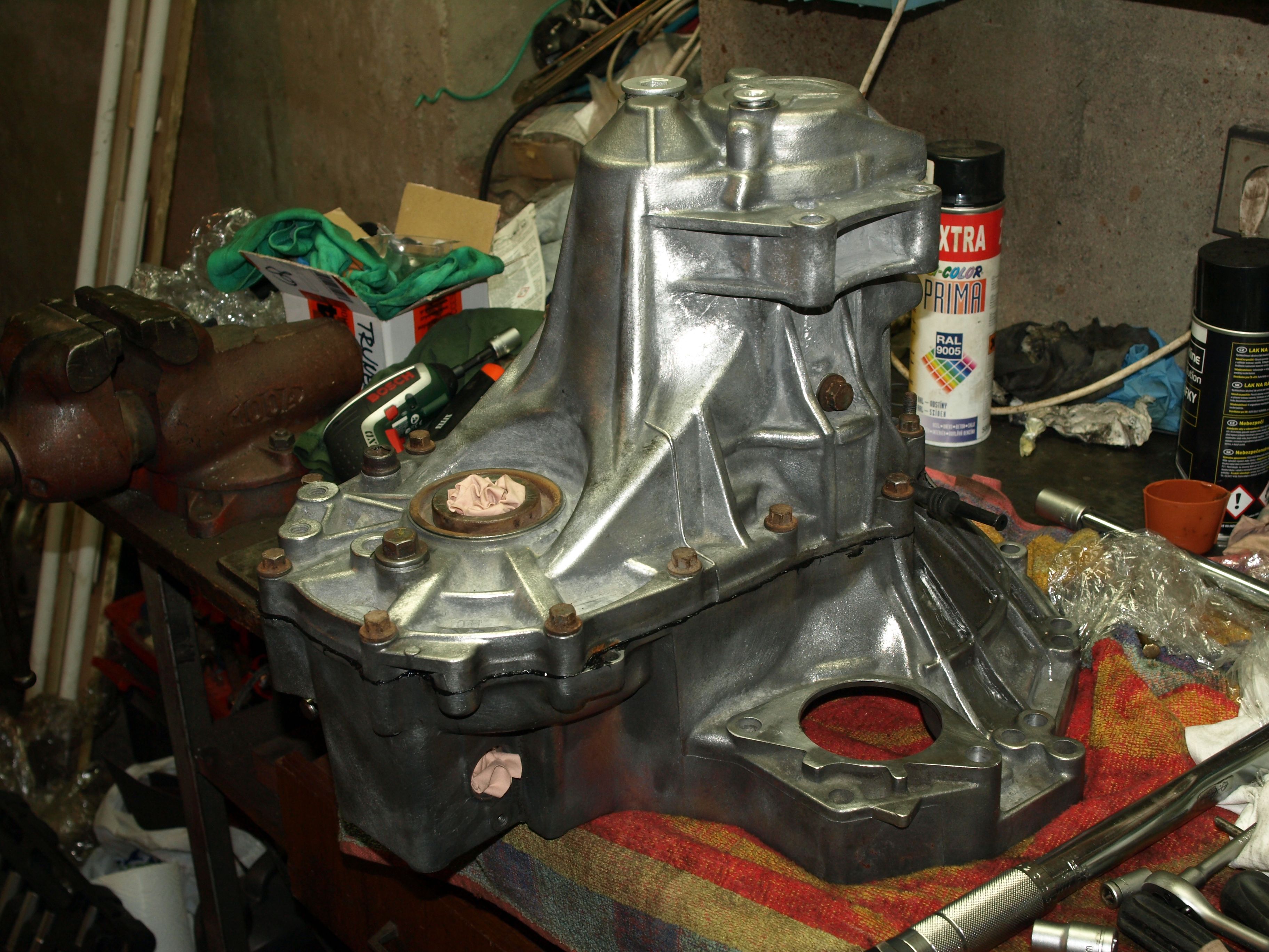

Jsem dneska na chvilku zašel do garáže si trošku pohrát s kosmetikou převodovky. Vzal jsem na to jemný krátkosrstý ocelák do vrtačky a pak dlouhosrstý a výsledek je uspokojivý :-) Sice v ostrých záhybech to vybrat nejde, ale na to peču. Možná to lehce přejedu fortunou, stříknu to Konkordem a hotovo. Takže posháním gufera a může se skládat :-)
Rozdíl jak vrata, sic tedy ten prach z toho moc mňamka nebyla a těch drátků z oceláku před garáží taky nic moc labůžo :-D
Před:
Po:
Jinak těsnění pod sání koumám koumám... Co jsem měl vytypovaný materiál, tak ten kvůli svým vlastnostem neklapl. Takže hledám dál. Ale u hondistů jsem to poptal a jedno těsnění by vyšlo na cca 1500,-, takže tak nějak stejně jak na webu. Tak uvidím jak to nakonec dopadne. Jo a jinak šrouby se vůbec nijak neřeší. Jejich přenos tepla je minimální a i tak to prý dělá rozdíl jak hrom ;-)

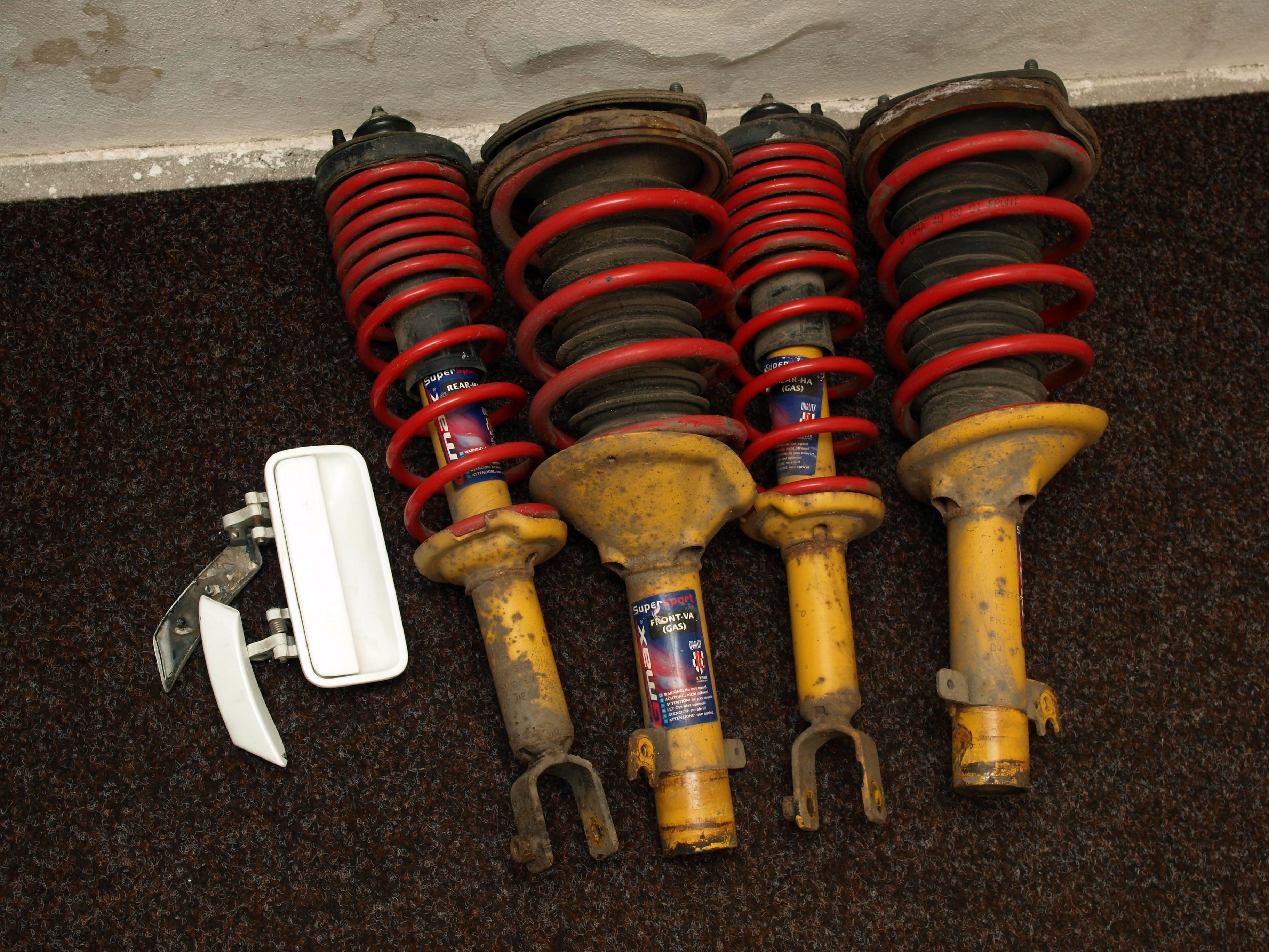

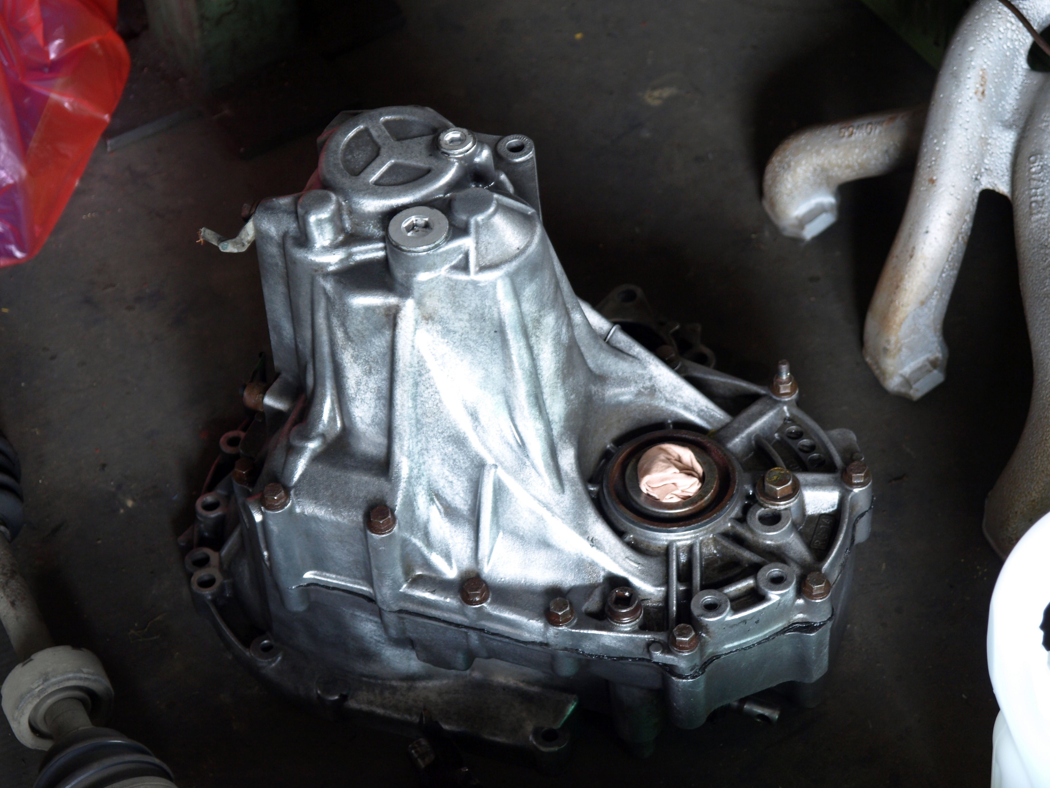

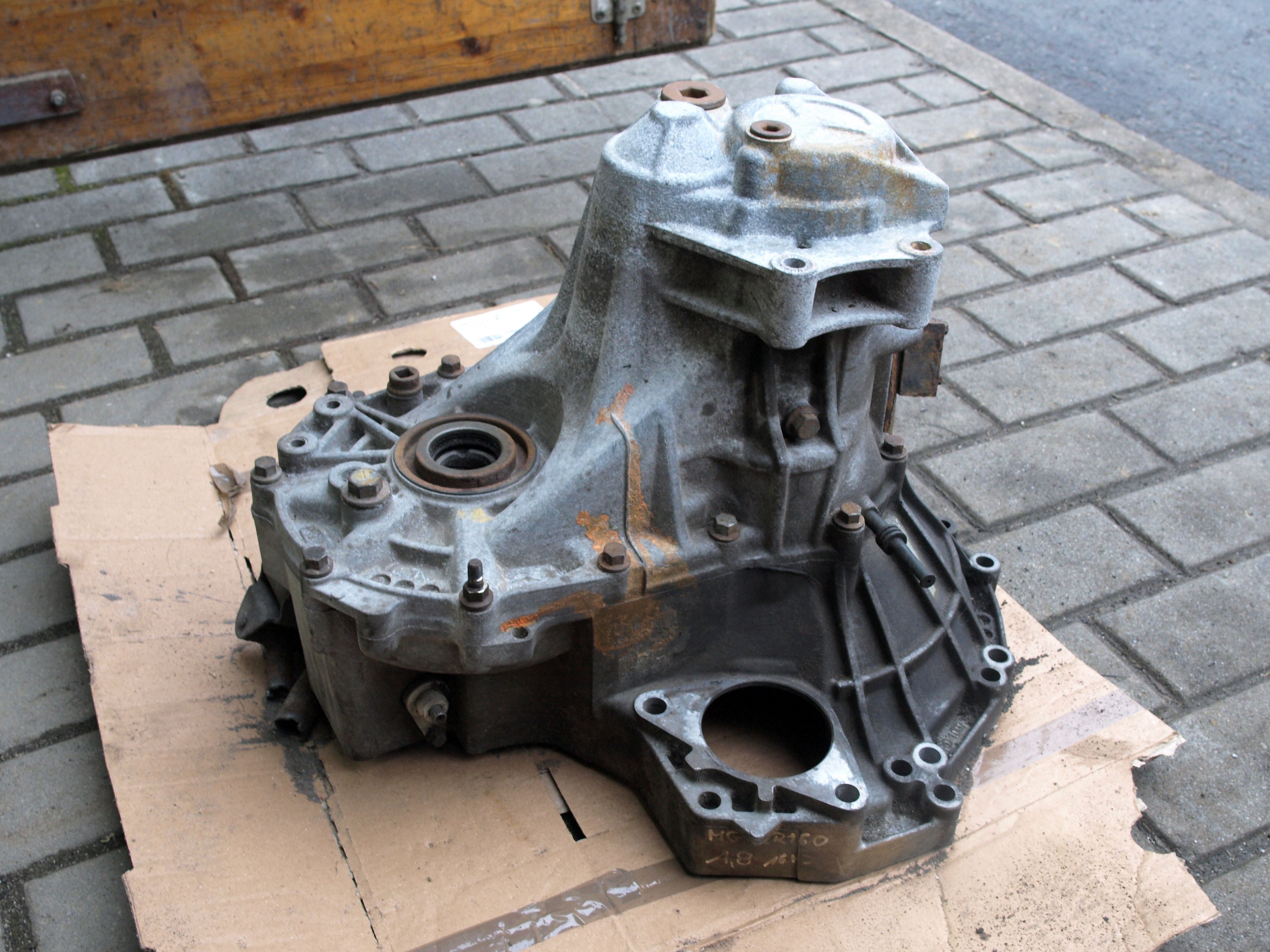

Tak v první řadě děkuji Vojtovi (Agresor360) za skvělou domluvu. Mimochodem fajn klučina a dalo by se s ním klábosit hodiny :-D Odkoupil jsem od něj snížený (cca 40 mm) podvozek G-Max na Rover 216 XW a pár drobností na Labuťku, jako šroub do kurfru na rezervu, malé lištičky před zadní kolo a levou zadní kliku, kterou mám rozpadlou, tak do zásoby, až se rozpadne úplně.
Podvozek vypadá že je v relativně dobré kondici, sic horní uložení asi vyměním. Asi to nebude úplně jezditelné v běžném provozu, ale na Mini Race Day to bude to, co Kupéčko potřebuje ;-)

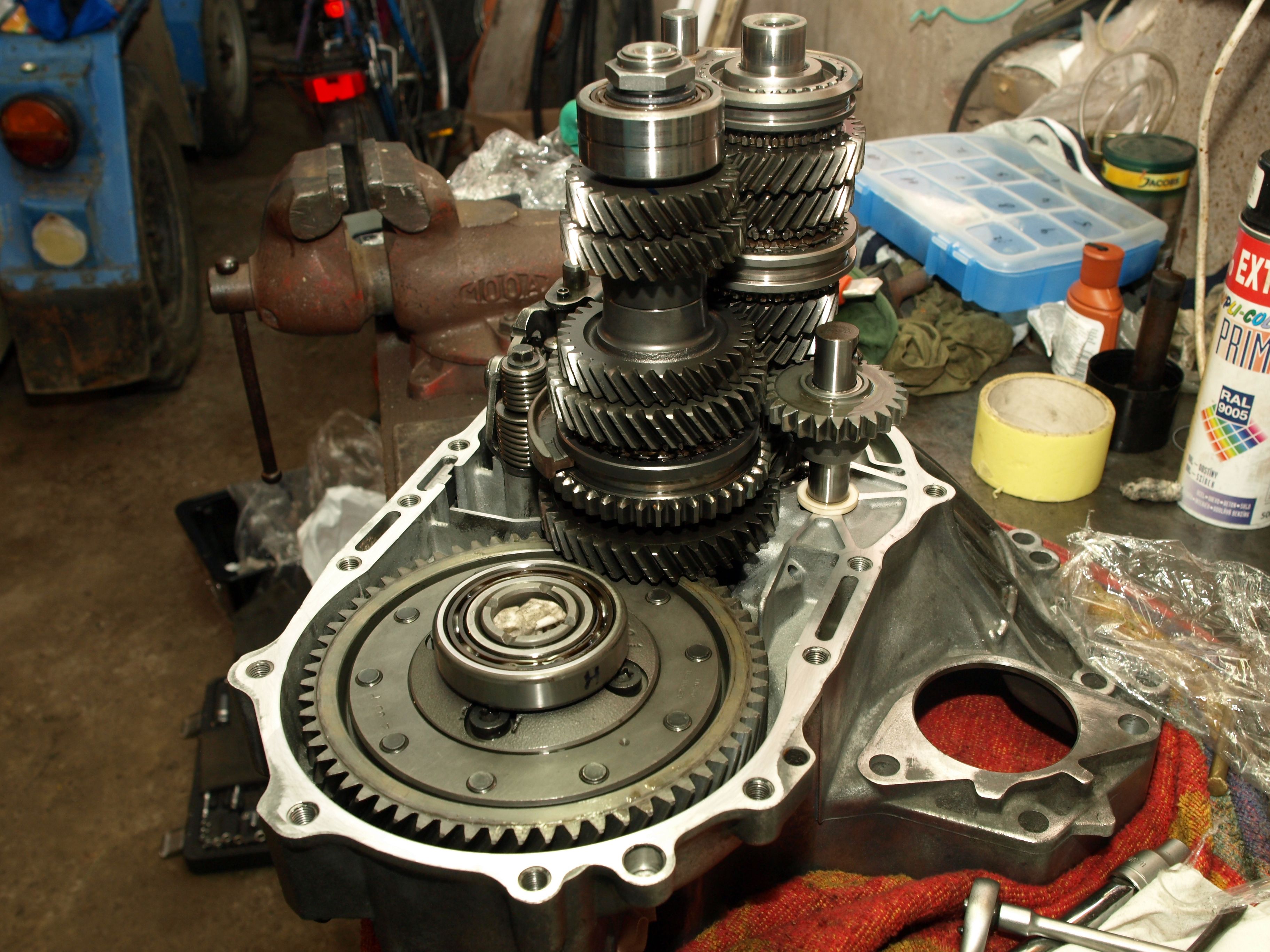

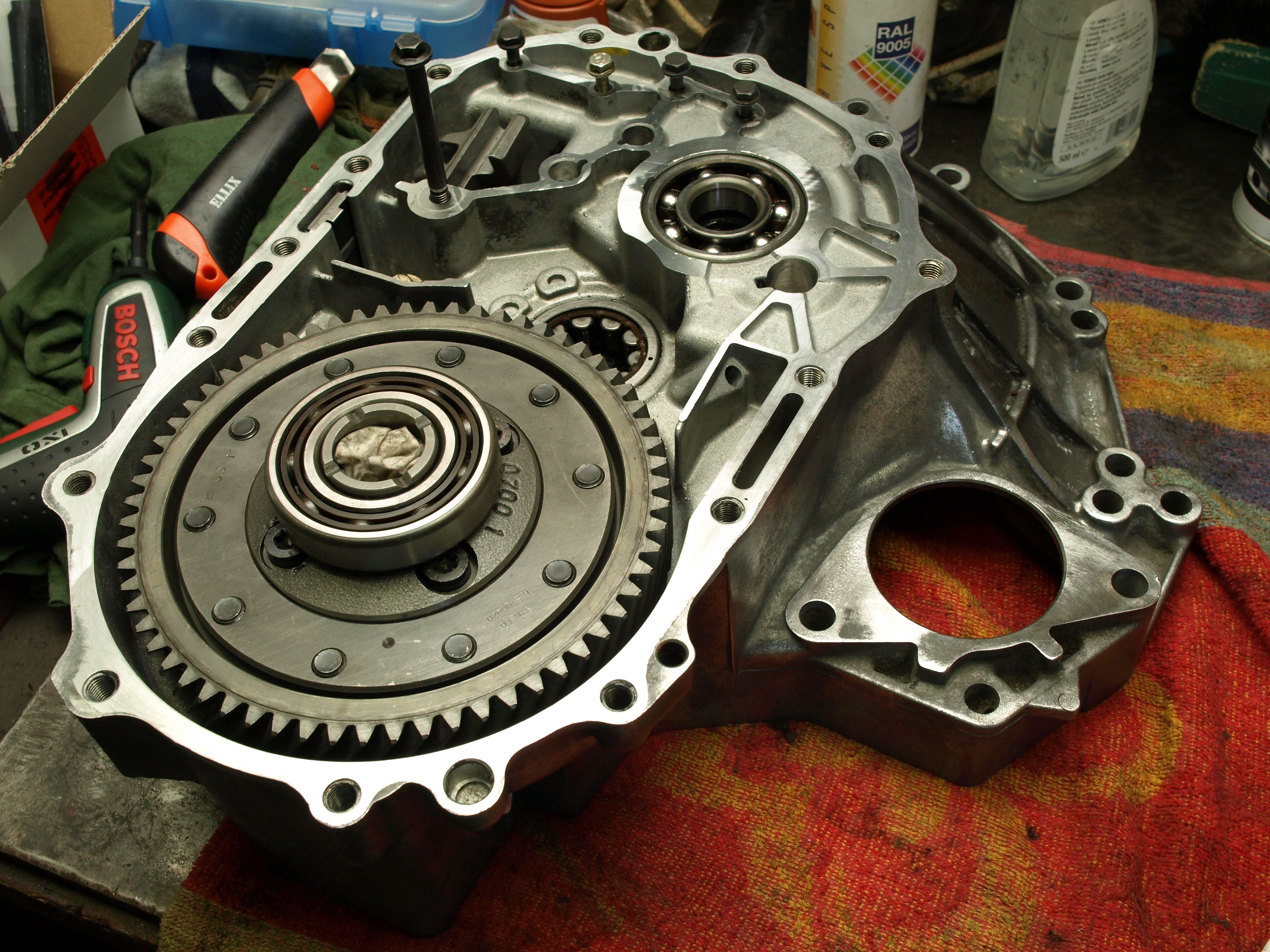

O víkendu jsem poskládal převodovku. Vyčistil jsem ji i uvnitř, dal nová gufera, dotáhl na hnané hřídeli matici, která byla volná a ložisko pod ní chodilo do stran, šupnul samosvor a slepil dohromady. Zbývá oplácat zbytkem příslušenství, stříknou Konkorem a může se šoupnout do auta. Jen musím ještě koupit olej a vyměnit jedno poloosové gufero, které jsem koupil špatně. Jinak zatím z toho moc nespím, bo se bojím, jestli jsem dovnitř dal všechno a jestli nebudou rychlosti skákat nějak naopak :-D Každopádně se těším na ten MEGA rozdíl ;-)

Tááákže... převodovku rozloupnout. Naštěstí silikon to nijak extra nedržel. Bohužel asi půl hodiny jsem se mordoval s tou pitomou segerovkou, která drží jednu hřídel za ložisko v horní půlce převodovky a bez jejíž odjištění to nejde rozdělat. Když nejsou opačné kleště na segerovky, tak je na to potřeba mít tři ruce a ty já nějak pořád nemám. Tekly mi u toho nervy, pot, ale nakonec to nějak povolilo. Dál jsem musel povolit všechny šrouby uvnitř, vyházet ven hřídele s převody a nakonec i diferák s věncem. Z původního i tohoto diferáku jsem musel sundat věnce, což je 2x10 šroubů. Diferák jsem uchytil do svěráku z boku věnce, ale samozřejmě že se to z toho ožužlaného svěráku vysmekávalo. Trošku jsem se bál, že ty věnce budou mít jiný rozměr na dírách, ale naštěstí dobré. A když jsem dal věnce na sebe, tak skutečně ten, který patřil do nové převodovky, měl delší zuby.
Tedy všechno zas poskládat do kupy. Věnec na dif a šrouby na lepidlo a dotáhnout opět v tom pitomém svěráku (trošku se klepu, jestli jsem vůbec dotáhl všechny šrouby jak jsem byl z toho nedržícího svěráku vytočenej), šupnout dif do převodovky, převody, mechanismy, očistit od předchozího tmelu, nanést nový a sesadit půlky převodovky k sobě a sešroubovat.

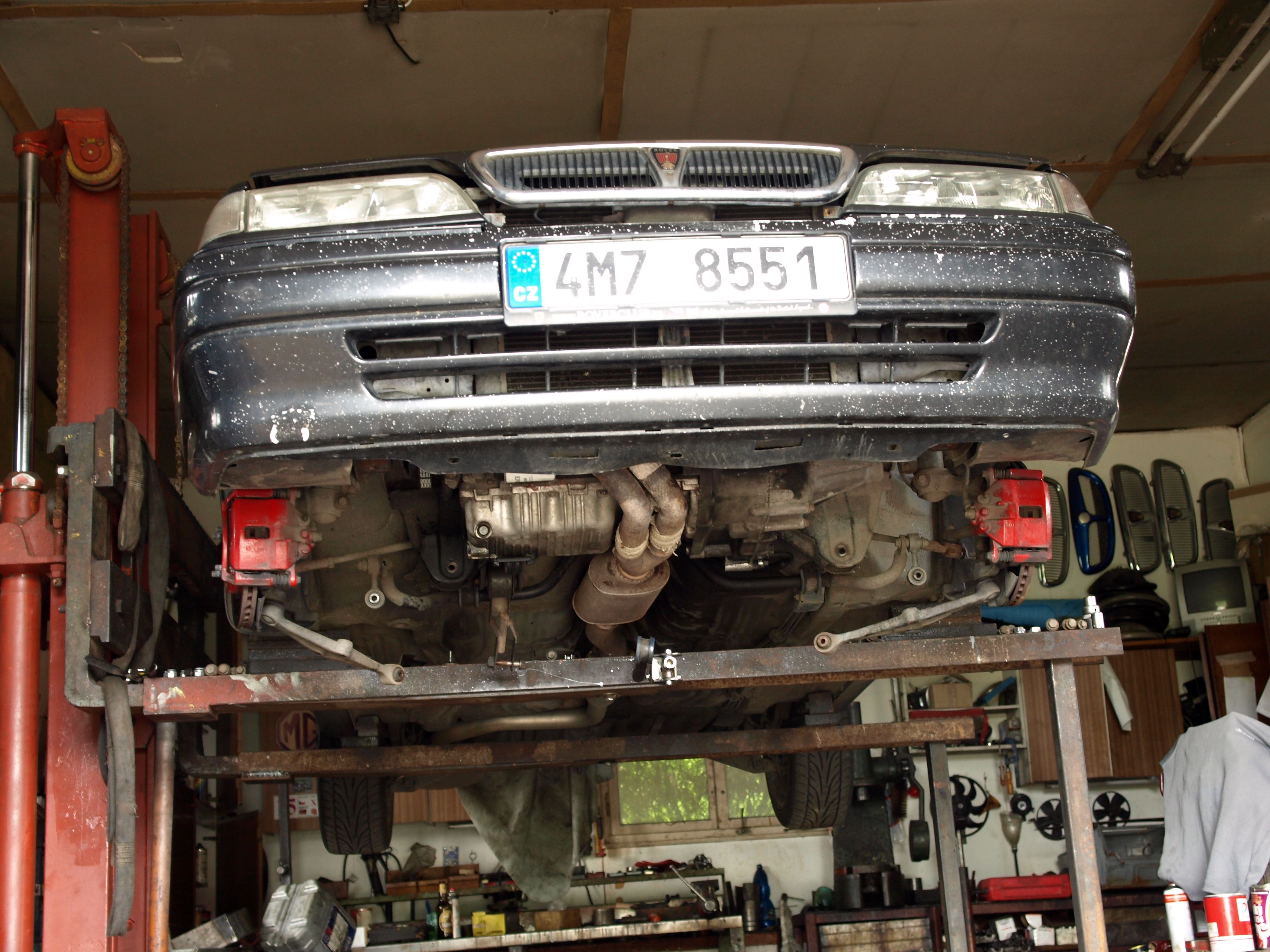

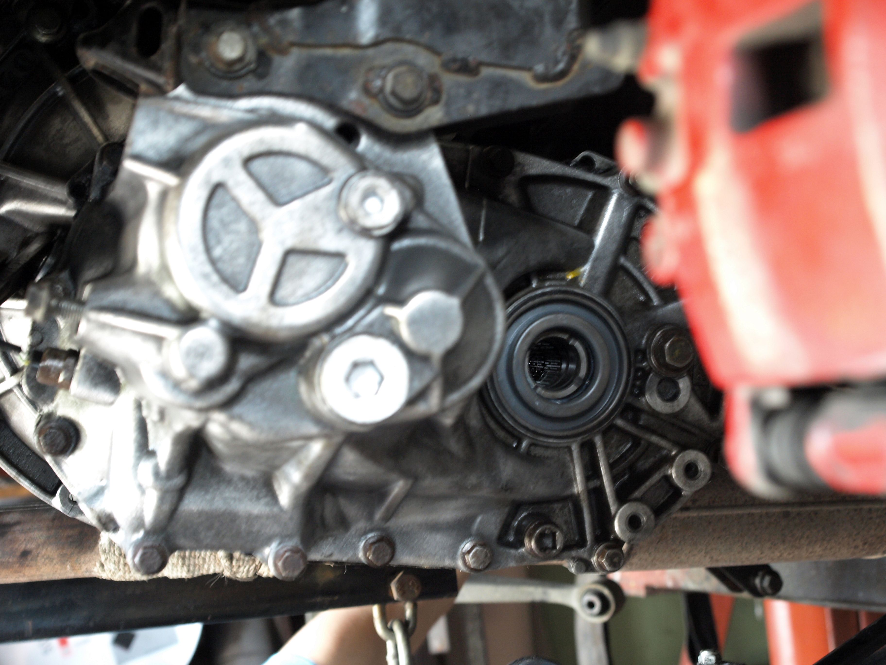

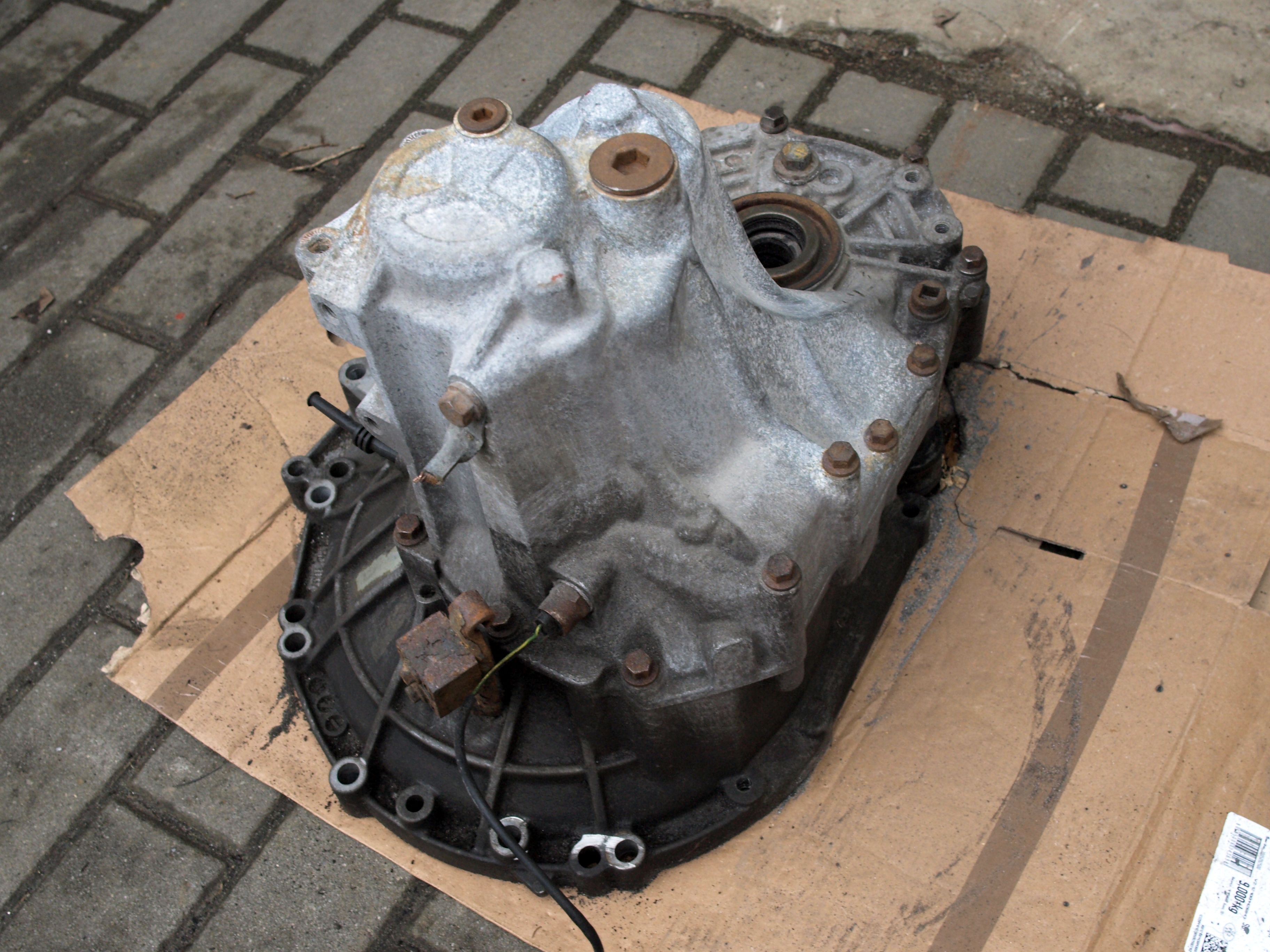

U Lenhama šlo všechno jak na drátku :-) Hodně jsme povídali, takže celá práce trvala asi trojnásobek času, ale snad to ničemu nevadilo. V první řadě jsme tedy vyhodili ven původní převodovku. To byla tak, kterou jsem tam kdysi dal komplet s motorem z VIčka a která měla urvaný jeden průchod pro šroub úchytu. S taťkou jsme kdysi vymysleli alternativní opravu, který vydržela na jedničku :-) Celkem na 99% jsem počítal s tím, že vyměním i spojku, která se mi zdála taková jalová, ale ukázalo se, že spojka MADE IN GREAT BRITAIN je v podstatě zánovní, tak aspoň jsem ušetřil, i když to znamenalo, že na charakteru spojky se nic nezmění. Nic pak už nebránilo tomu nasadit novou převodovku a vše okolo vrátit zpět. A samozřejmě do převodovky nalít olej, kterého tam vlezlo jen asi 2,1 litru (zřejmě něco ještě do sebe nabere diferenciál, tak to bude chtít časem překontrolovat).
Když už bylo auto v luftu, tak jsme pokoumali možné příčiny toho, proč má levé kolo takový odklon a vypadá to, že při nějaké historické bouračce to dostalo ťafku do levého podélného nosníku, který je mírně do vrtule a asi od toho je to i dál nějak hnuté.

Převodovka připravena k transplantaci.
Pane Torsene, děkuji! ;-)
A je to tam.
