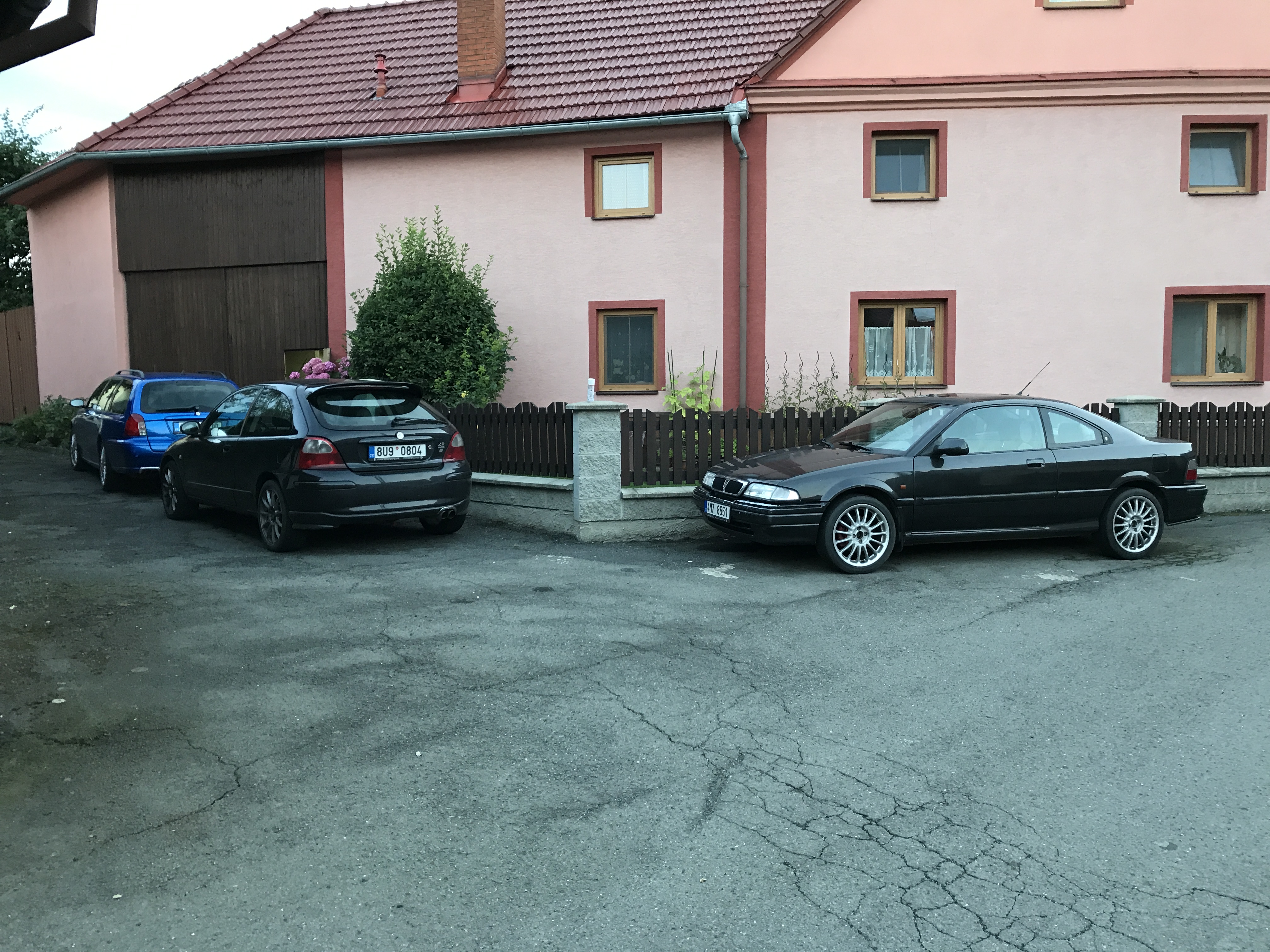

A tak nezbylo, než dočasně na zimu osedlat Kupéčko, protože to je teď aktuálně jedno ze dvou pojízdných aut z celkem čtyřech
A proč to všechno?
Na to bych měl konečně založit téma o zlém, škaredém a zlobivém ZRu. Ale ono si to nějak pořád nezaslouží.
Včera, jak jsem dal SPZ Labuťky do depozitu, ZRem dojel do práce a o obědové přestávce koukl v ZRu do motoru, abych překontroloval stav tlakování hadic - tedy jestli po vychládnutí zůstaly tvrdé. Kupodivu ne. Ale shodou okolností jsem odšrouboval víčko oleje a hle - tam už fakt nepěkný nános kapučínové pěny
Tedy volání "divočiny", že se blíží konec těsnění. Mimochodem měněného s "kompletní repasí" motoru před cca 2500 km
A tak ZRo už se léčí u Lenhama (detaily popíšu již brzdy a jako že toho bude fakt hodně hrozně strašně moc) a já Kupéčkem musel vyřešit na cca týden ježdění do práce, protože ZT musí zůstat doma pro službu dětem. Akorát to obnášelo to, že jsme museli u Lenhama ze ZRa dát dolů zimákové 16", odvézt domů, Lenhamovi dovézt letní 17", aby mohl sjet z heveru. A já 16" teď obul na Kupéčko, protože zimní plechy z Labutě by se mi nevlezly na velké brzdy... logisticky složité, ale řešení situace se našlo a to je hlavní
Tak jen teď musím s Kupéčkem opatrně, protože ta přední křivá náprava je fakt děsně jalová a obzvlášť s tím sníženým podvozkem a gumovýma zimníma 16"
.... a bez ABS

Protože jsem se rozhodl, že Kupéčko již nebudu dál trápit na letní denní ježdění a vyžaduje dost karosářské práce, tak mu asi budu hledat nějaký domeček, kde ho uložím k spánku. Navíc nutná zimní projížďka zvýraznila to, že je potřeba pořešit i nemálo klempířské práce. Ale letos musím doladit vše na ZRu, takže nevím jestli na to dojde.
No a protože jsem si pořídil ostrou celoroční dailynu (ZRo) a nakonec od prosince bez jediného zaváhání žehlilo to, co jsem si s ním užil na podzim, tak jsem se rozhodl, že z Kupéčka vyměním to lepší, co jsem na něm měl. A co to? No hlavně převodovku se samosvorem, řazení a polyuretanové silentbloky.
Jóóóóó, tak jsem se urval a konečně pořídil třítunový hever se zdvihem kolem 46cm. A udělal jsem dobře, protože bez toho bych byl už asi fakt mrtvý. To je taková radost, když tenhle hever dám pod přední nápravnici a zvednu do půl metru přední nápravu najednou
Nebudu se rozepisovat, ale prohlašuji, že už nikdy doma nebudu prohazovat převodovky mezi dvěma auty = dvě rozebraný auta naráz
Z obou aut jsem to měl vymontované cca za 2 hodiny každé. Sundaval jsem je i s poloosami, protože jsem nechtěl vypouštět olej a poloosy nebylo potřeba prohazovat. Akorát asi nebylo strategicky správné to, že jsem nechtěl sundavat přední díl výfuku, který se oddělává pěkně blbě. Tzn. motor se musel mírně naklonit převodovkou dolů a pak převodovku vysunout do boku tak, aby ta delší poloosa šla nad výfukem ven. Jako nic moc, ale u druhého auta už jsem to dokonce zvládl bez pomoci. Ale to nasazení zpět, tak to už bylo peklo. Jsem u toho skoro brečel, jak jsme se s tím mordovali... Sice jsem měl domluvenou žirafu, ale zkusili jsme to bez ní a možná to byla blbost. No nějak jsme to tam dostali, ale ta poloosa opřená o věnec odlehčenýho setrvačníku mi fakt nedělala dobře. Pak jsem na ZRo všechno nastrojil zpět. Vyměnil jsem těsnění mezi katem a středním dílem, tak jsem rovnou vyměnil i kardan a celé táhlo řazení, které jsem měl na Kupéčku zrepasované. I silentblok pod kulisou jsem vyměnil za polyuretan (jen jsem tam v tom pidi prostoru musel flexou ufiknout rozšířený konec toho výstupku, co je v silentbloku - nechápu proč to tam dělali. Taky jsem prohodil v předních nápravnicích silentbloky, abych měl na ZRu polyuretan....
Demontáž jsem dělal včera - na to jsem si vzal v práci volno
Ale ta montáž dnes byla fakt naprd a časově jsem to nezvládl, takže příští sobotu budu muset doskládat Kupéčko. Jsem rád aspoň za to, že ZRo jsem do kupy dal tak, jak jsem potřeboval, projel jsem ho, nic neupadlo
Samosvor samosvoruje a řazení je preciznější než když auto vyjelo z fabriky
Chtěl jsem sice dneska stihnout i vyměnit přední brzdy a olej, ale to už si vychutnám příště. Kotouče jsem nastříkal barvou, ať mi brzy neohnijou a olej jsem na letošek i do ZT pořídil Millerovic Nanodrive, tak su zvědav
