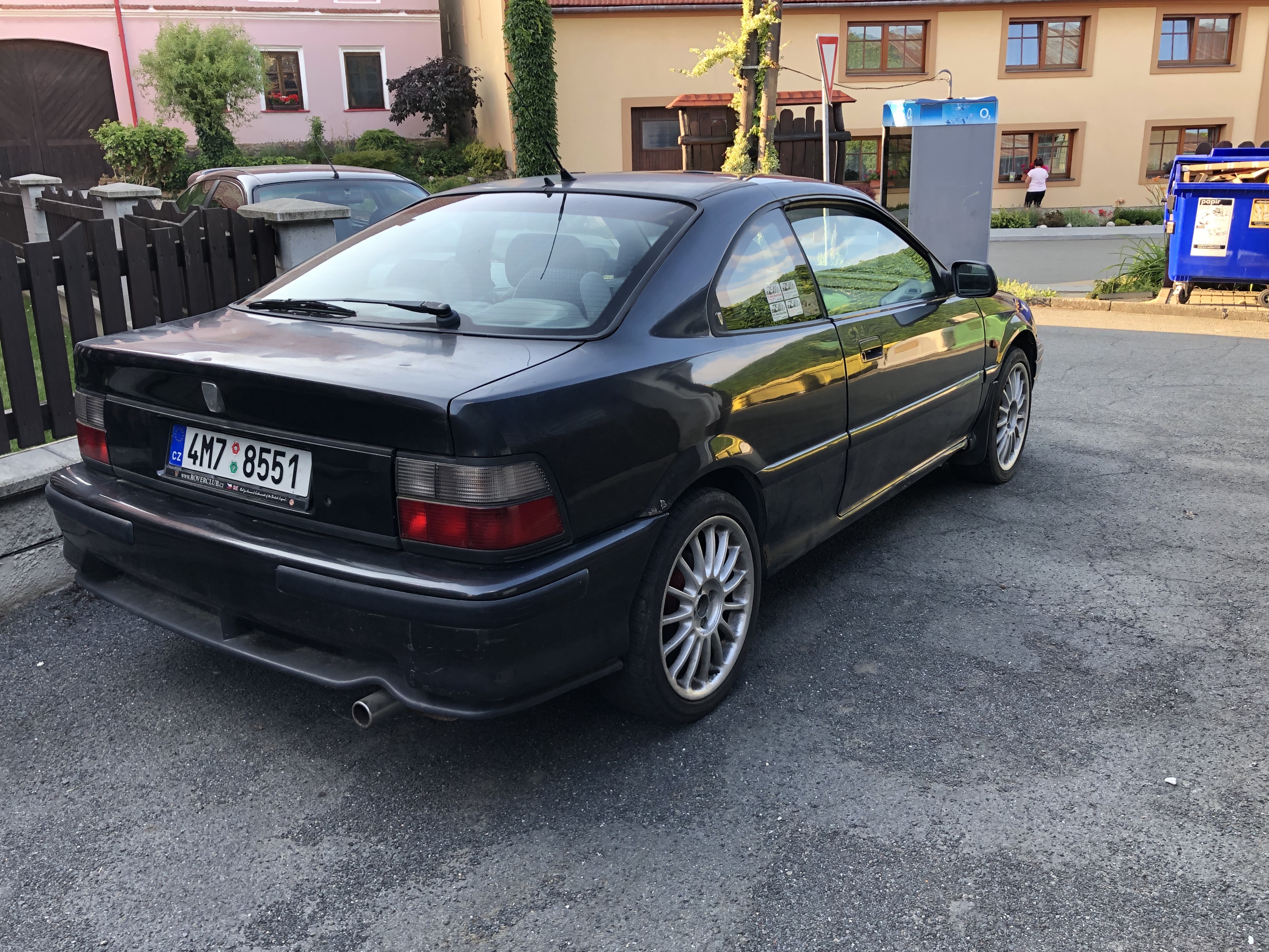

Nu, namontoval jsem zpět lanovod spojky, který jsem si půjčoval do zásoby na MiniRaceDay, dal do auta baterku a na první otočení motor naskočil. Tak jsem Kupéčko kolem domu trošku projel, ohobloval ohnilé brzdy. Obkouknul jsem kde co jak rezne a poplakal si na důlky od krup :-(
Příští týden bych měl Kupéčko na zimu dát k sousedovi do garáže. Štve mě, že jsem musel mít auto přes sezónu venku na ulici :-(
Příspěvky: 18105
Příspěvek od Trunda » úte črc 16, 2019 21:17
Po třičtvrtě roce jsem musel od kamaráda z garáže vyjet Kupéčekm a přeparkovat domů. Opět, na prvni drc nadtartovalo. Ale co mě fakt dostalo a už se opakuji, tak při projeti ten podvozek je prostě jiná liga proti ZRu... na to, jaká to je koza, tak to zatáčí s mnohem větší jistotou a ta reakce na volant je parádní... prostě to auto musí žít dál! V zimě asi rozjedu generálku...

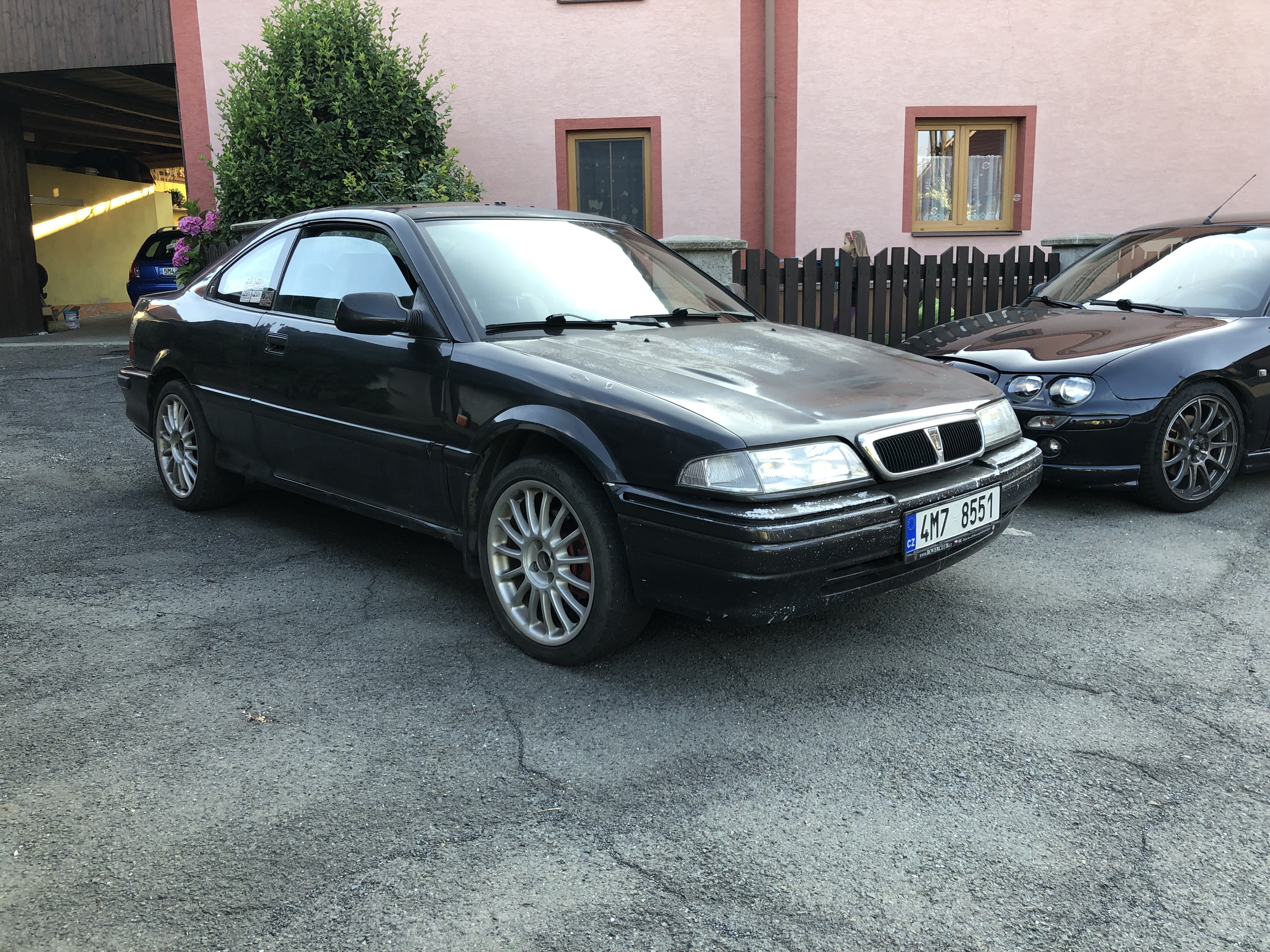

Je to chuďátko..... ale chuďátko to bylo už od začátku, co jsme ho koupili. Předek byl zřejmě nějak těžce bouraný. Jsou tam křivé nosníky, koukal jsem, že i A sloupek bude nějaký silně kitovaný a fakt celá přední polovina auta je lakovaná. Ale už od začátku bylo vidět, že nějak mizerně a proto to celé tak olezlo. Bohužel loňské kroupy zkázu dokonaly. Koroze tam není žádná katastrofa, ale prahy a rožky zadních lemů na vyvařování budou.
Plán mám takový, že auto půjde úplně očesat na holou karoserii bez skel. Vyvařit, porovnat křivé části karoserie, vyrovnat plechy a celolak. Podvozkové části mám z nějaké části už zrepasované, zbytek se udělá. Všechno půjde do polyuretanu, protože to ten podvozek dostává zas ještě o level výš. Mechanicky a elektricky to klidně v první fázi může zůstat tak, jak je. Motor frčí nádherně, vše funguje.

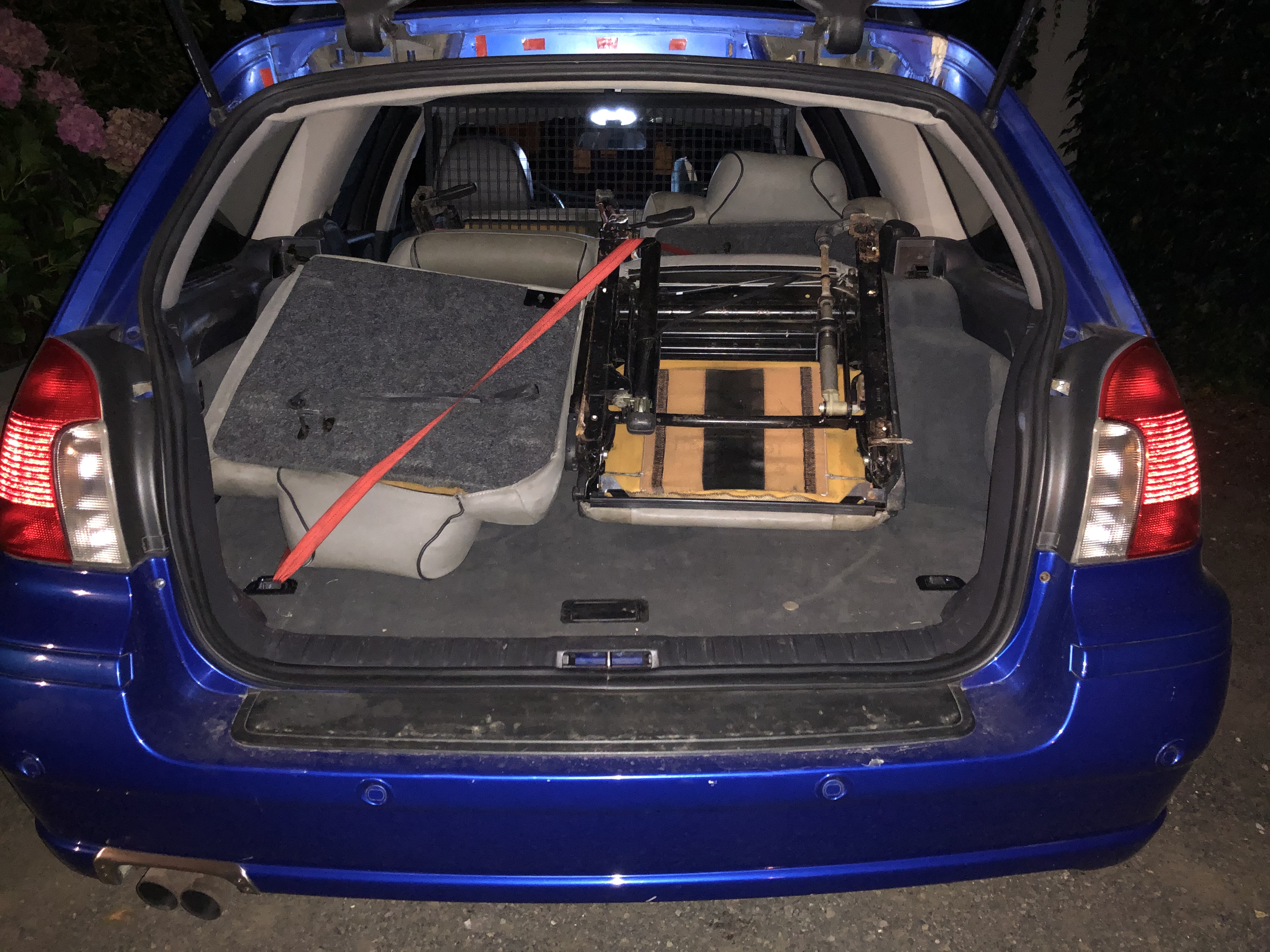

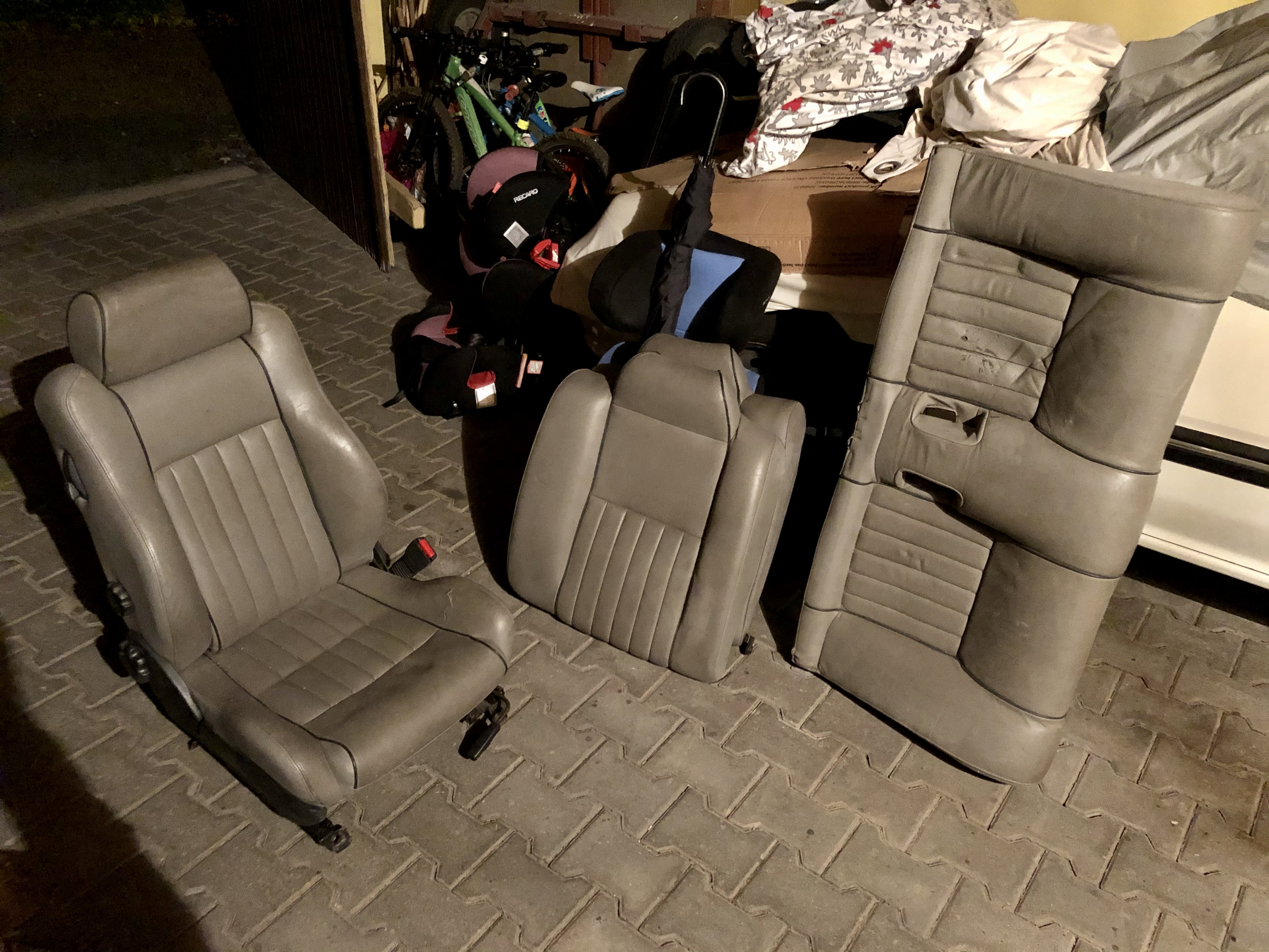

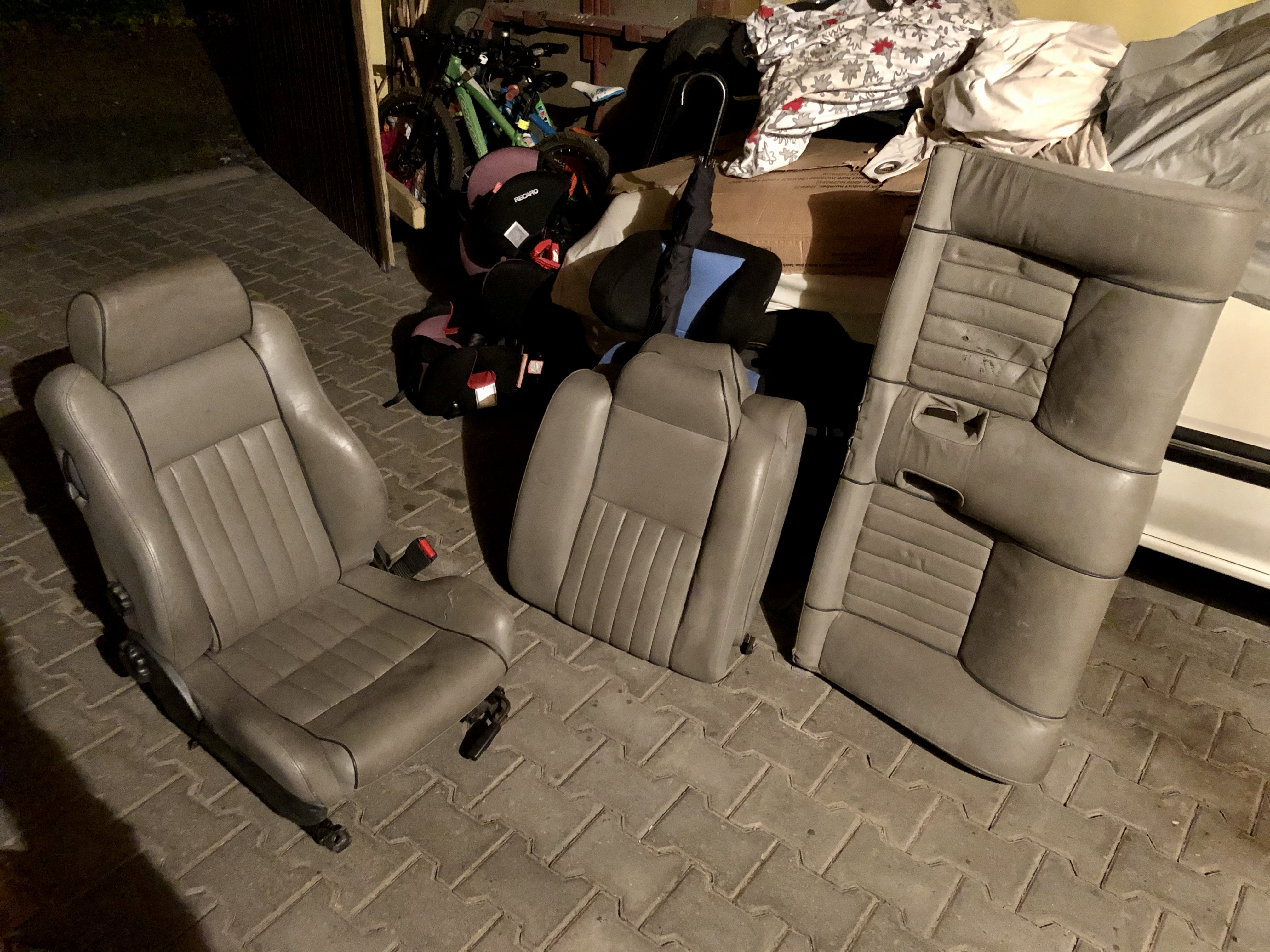

Tak, jak tu proběhlo, s Lukym jsem uzavřel kšeft a odkoupil jsem od něj "parádní" šedé kožené (perforované) sedačky původem z kabria. Prostě jsem musel :-) ....
Kupéčkové origo textilní sedačky jsou v dost mrzutém stavu. Potrhané, vytahané a tak vůbec se jim nějak nepovedlo sedačky vypolstrovat a potahy na sedačkách dost plandají. Nicméně ty potahy prostě zachránit nejdou a já bych nesnesl tam pak mít cosi neoriginálního. Takže toto je cesta, protože šedé kožené perforované sedačky se dávaly i právě do Rover 218VVC Coupe. A takto by to mělo vypadat:
https://passionford.com/forum/cars-for- ... owner.html
Tedy jasná volba.Konkrétně tedy sedačky od Lukyho jsou z kabria, takže přední sklápěcí, zadní dvousedadlo, tedy vše, jak má být. V Kupéčku stejně řešené. Mám k tomu i koženou loketku a kožené vložky do dveří. Bohužel kabrio mělo v zadních bocích reproduktory, kdežto Coupé kapsy a opět vložky. Tedy ty budu muset vyrobit.

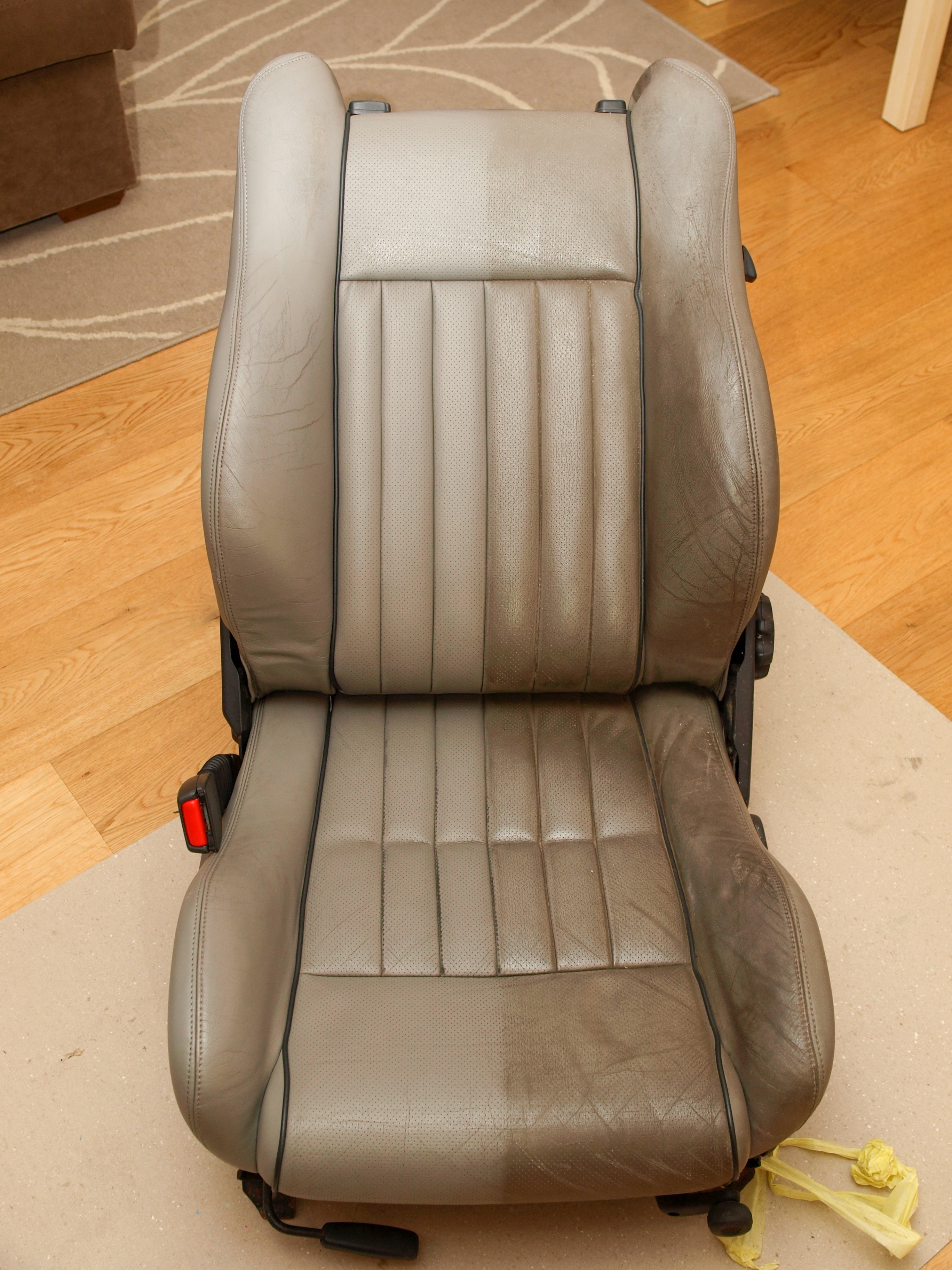

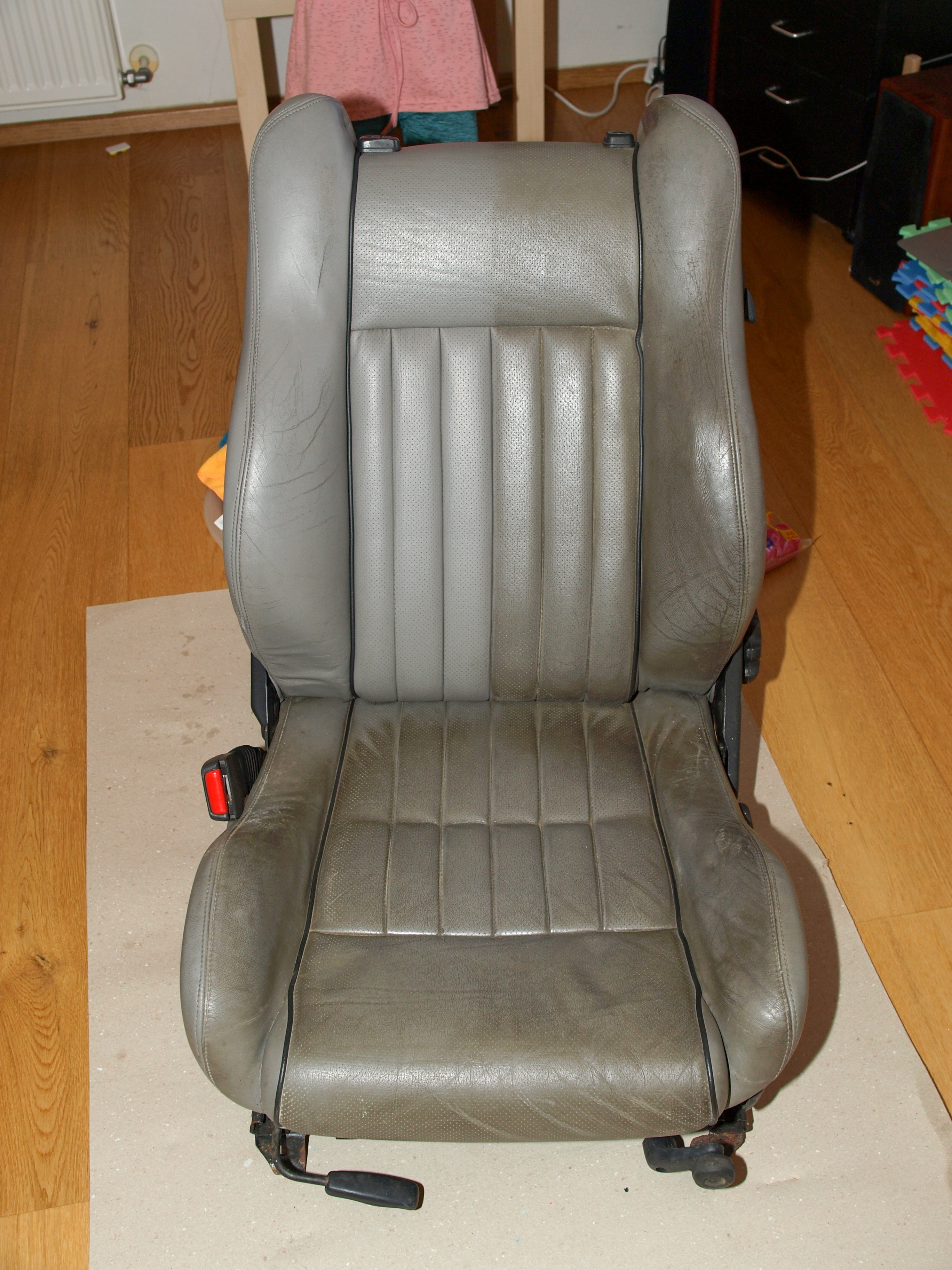

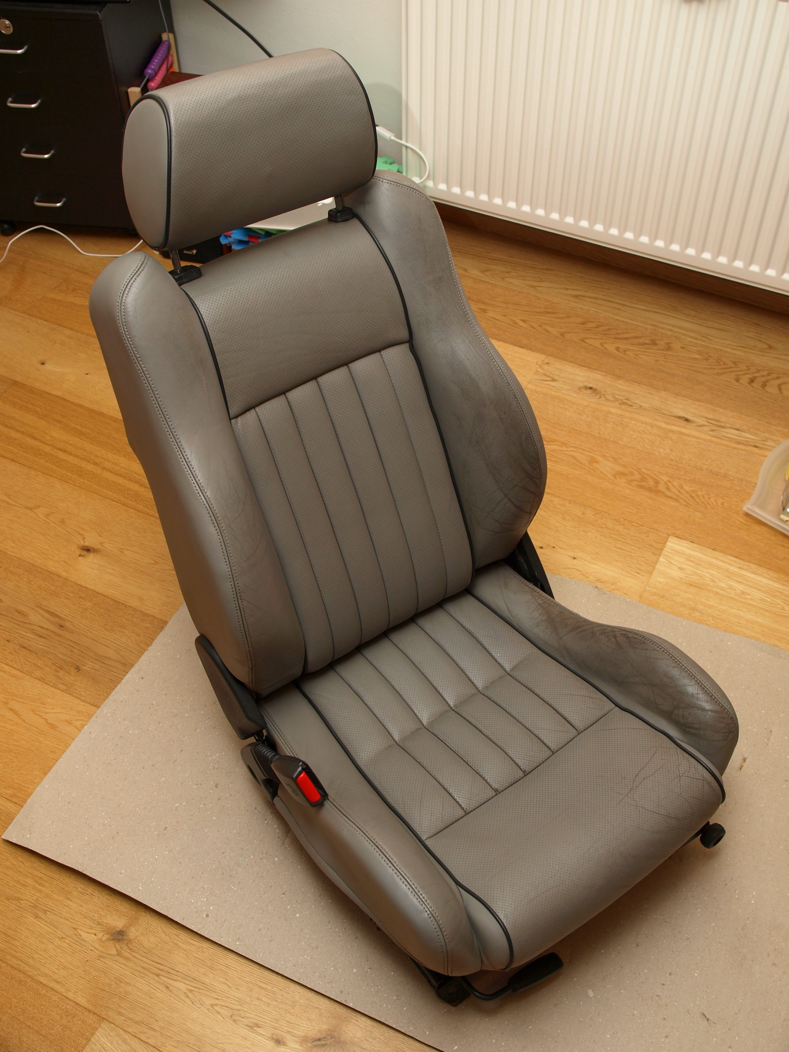

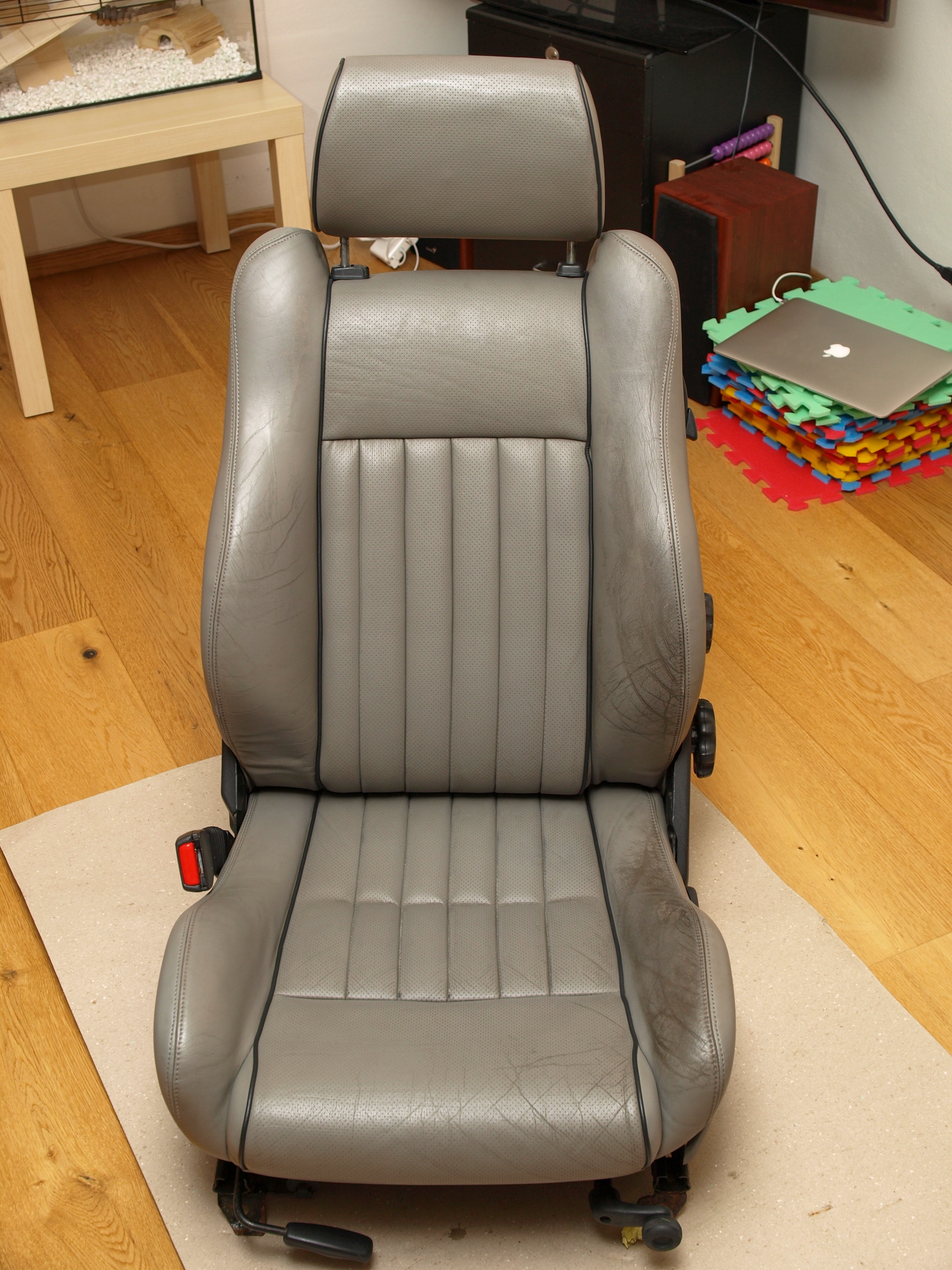

Stav sedaček... no... z kabria a původní majitelé asi totálně dlabali na to, že by se o kožené sedačky mělo nějak pečovat. Takže totální hnůj viz. foto. Nicméně pod tím humusem jsem neviděl nijak moc zásadních vad. Spolujezdcova sedačka má natrhlý kožený bok sedáku. Zadní sedák je propálený. Šoférova sedačka má kvůli nulové péči ošoupanou barvu. A jsou orezlé úchyty do podlahy. Klasika...

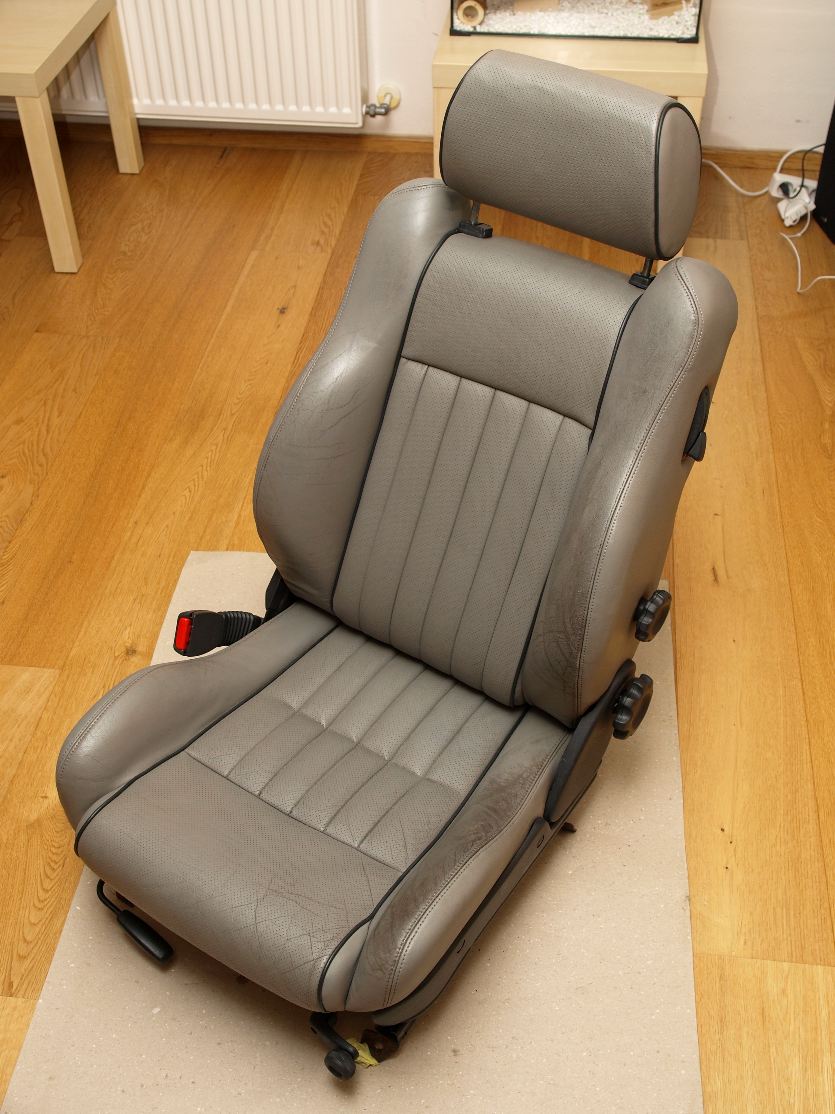

Šoférovu sedačku jsem vyčistil pomocí APC. Byla to fakt chuťka viz. foto. Než to napajcuju nějakým "kondicionerem", přemýšlím, jestli se nějak pokoušet obnovit tu barvu. Ale asi se do toho sám pouštět nebudu. Nakonzervuji kůži, kouknu na to, jestli se dají demontovat držáky na opískování. Vyčistím a ošetřím kůži, ošetřím orezlé části a sedačky uložím do sucha na půdu. Další opravy na nich nechám na později.
