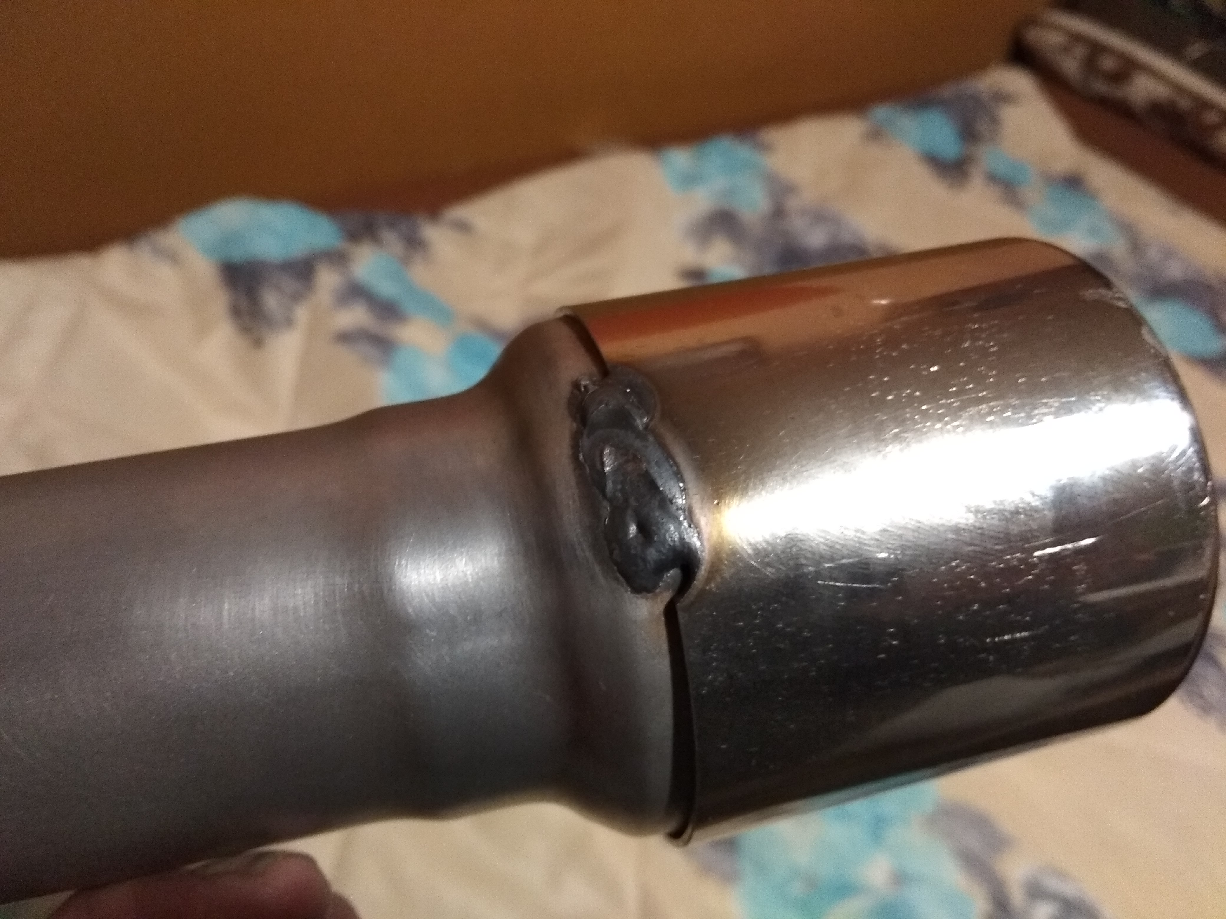

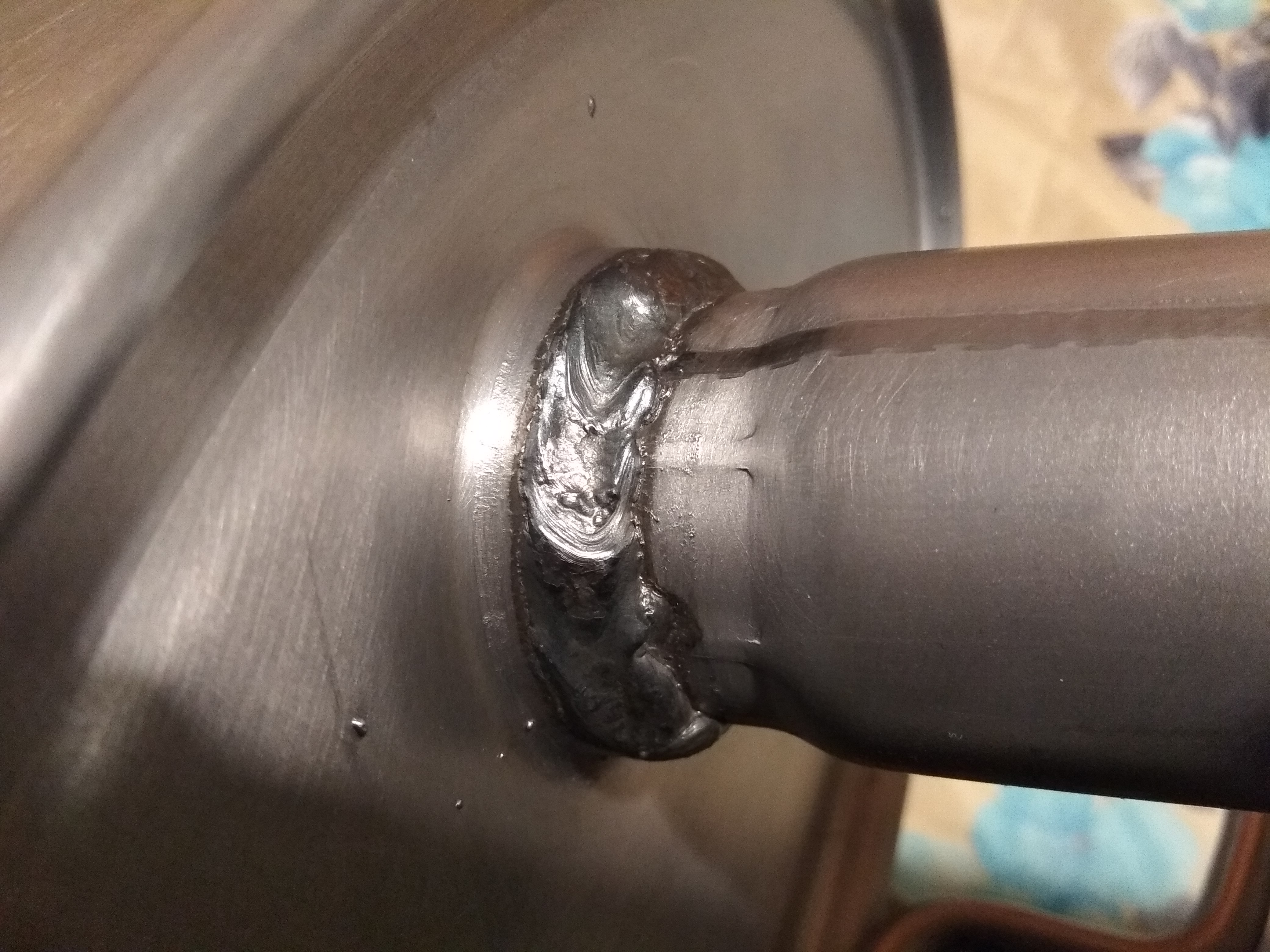

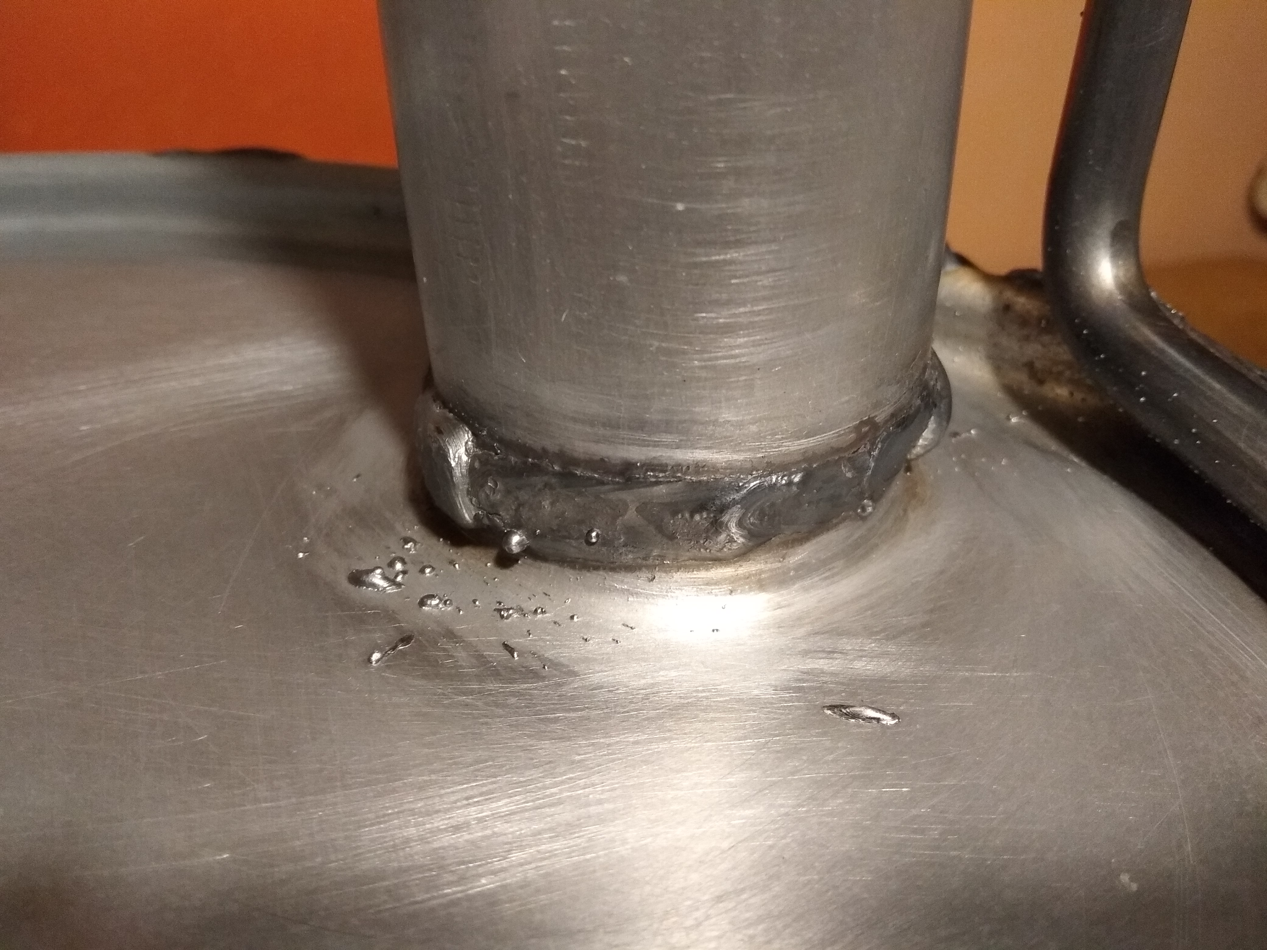

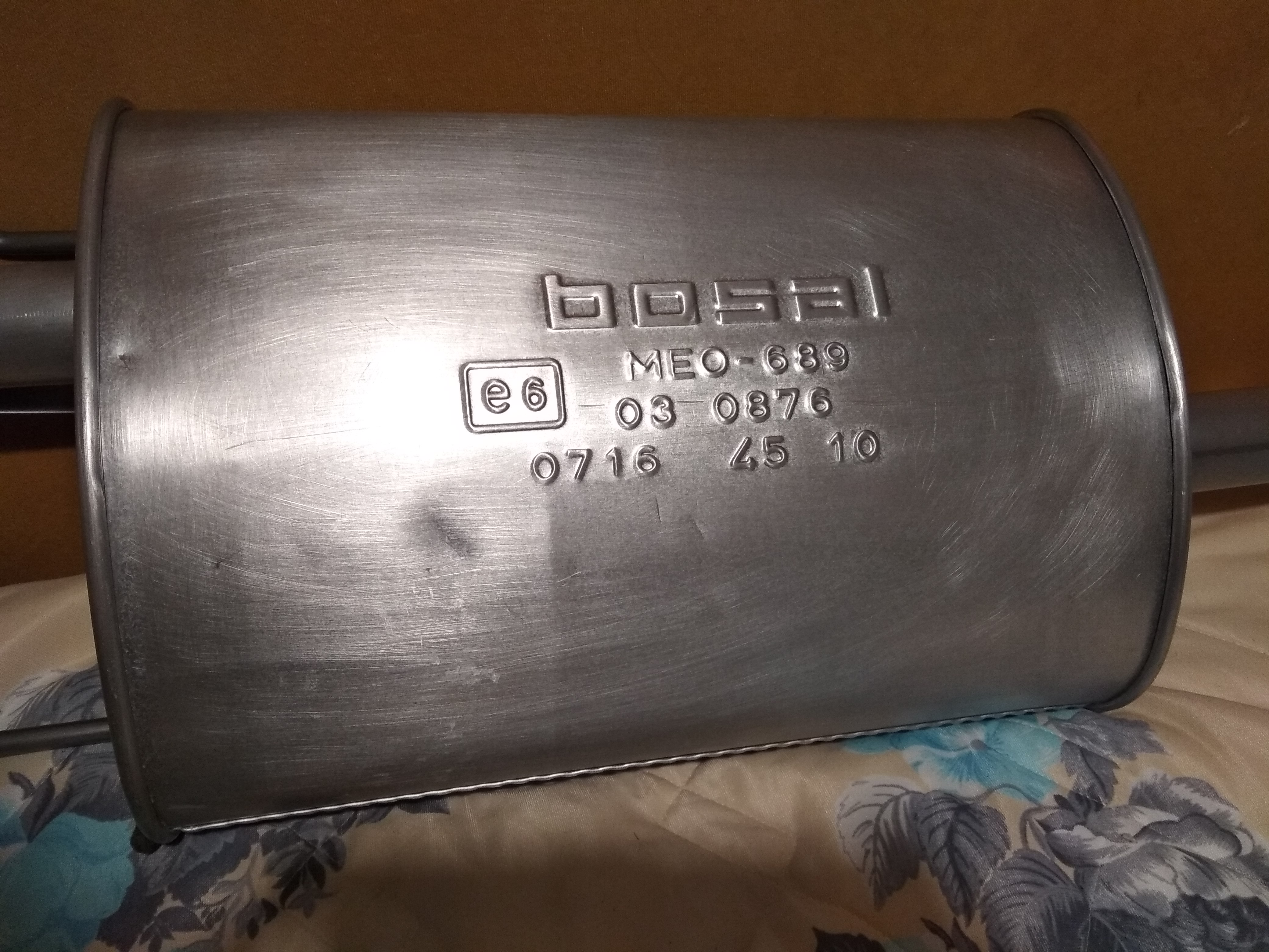

Musel jsem koupit zadní výfuk, vysypal se mi vnitřek a ucpal skelnou vatou ale výfuk od Bosalu, no prasečina.Ten co to svařovali to byl dobytek a chromovanou koncovku takhle přivařit, no katastrofa.Bosal u mě skončil.
