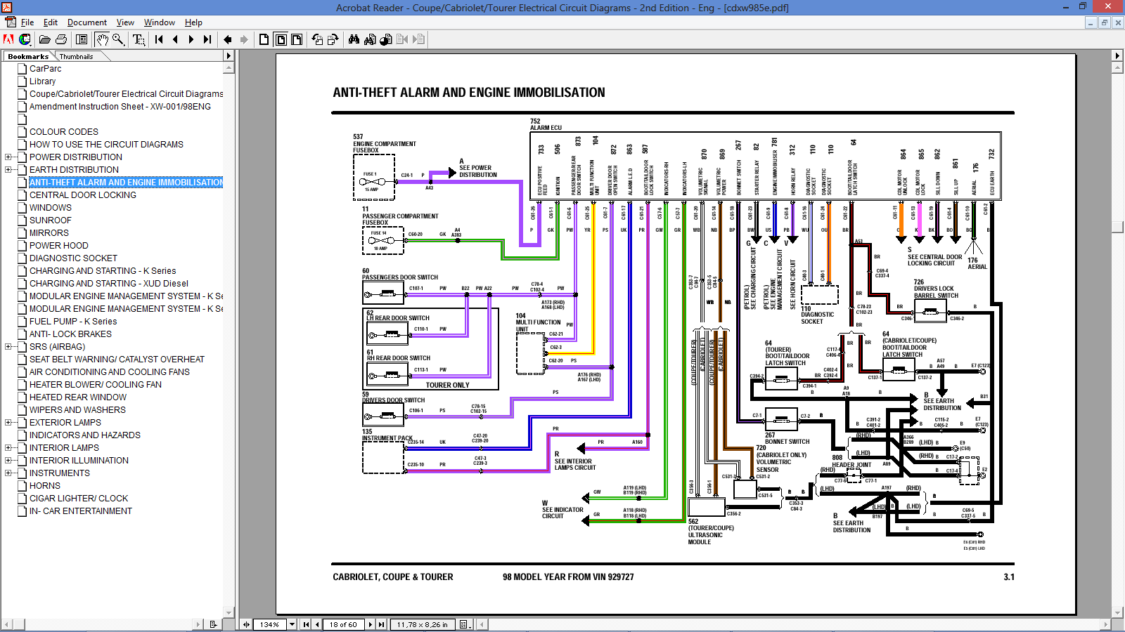

Každopádně jsem se díval do Rave a kupéčko ve schematu na Alarm Ecu nemá vývod pro Indicators, takže nebliká.

Hombre, možná jsi se koukal špatně, ale toto je screen z RAVE:
Na Labuti blikání mám (1998) a na Kupéčku ne (1997)...
Jinak u RT to vypadá, že to bylo u všech ročníků....

Díval jsem se dobře, ale já mám v Rave toto: Asi nějaké starší vydání :-)

Hombre, stačí kliknout na šipečku doprava a budeš na tom mém schématu ;-) (moje je 18/60 a tvoje 17/60) ... jen si upřesňujeme informace ;-)
