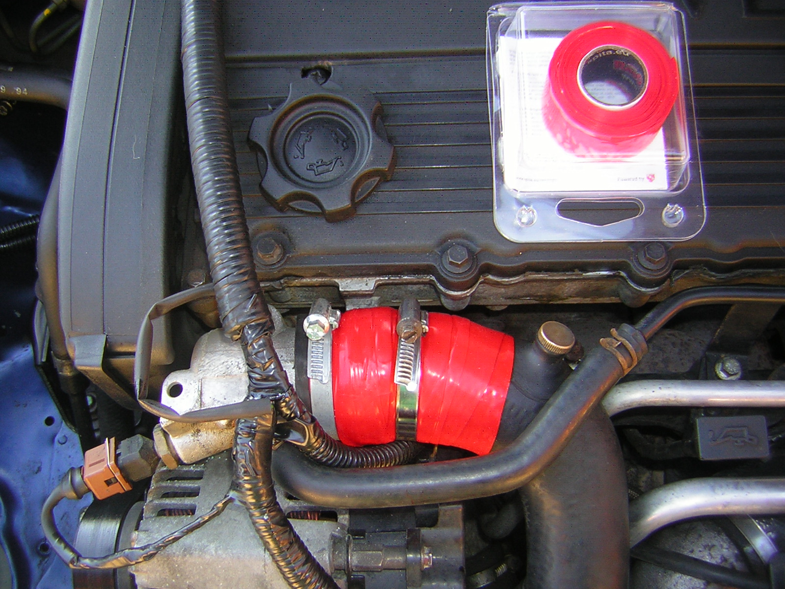

Jak píši v jiném vlákně sháním hadici chlazení na mé kupéčko
http://www.roverclub.cz/bb3/viewtopic.php?f=25&t=8438
Jelikož jsem zatím nebyl úspěšný a nesehnal nic kloudného a na obzoru se nic nerýsuje, rozhodnul jsem se stávající hadici provizorně opravit pomocí silikonové pásky.
Dírka mezi oběma sponami nebyla moc velká a po zkušební jízdě i s opakovaně zatíženým motorem se zdá být vše OK.
Parametry této pásky vypadají docela slibně

Jsem zvědavej jestli to fakt vydrží, to neni špatná věc, přidat k povinný výbavě
Chci to právě vyzkoušet a tady jsem k tomu nikde vlákno nenašel
Ale hlavně jsem chtěl mít auto zase pojízdné, tou Fábkou je to předjíždění fakt o nervy
čistě teoreticky si tak můžeš " za pár korun" vyrobit svoje vlastní silikonový hadice a Samco nechat krachnout
