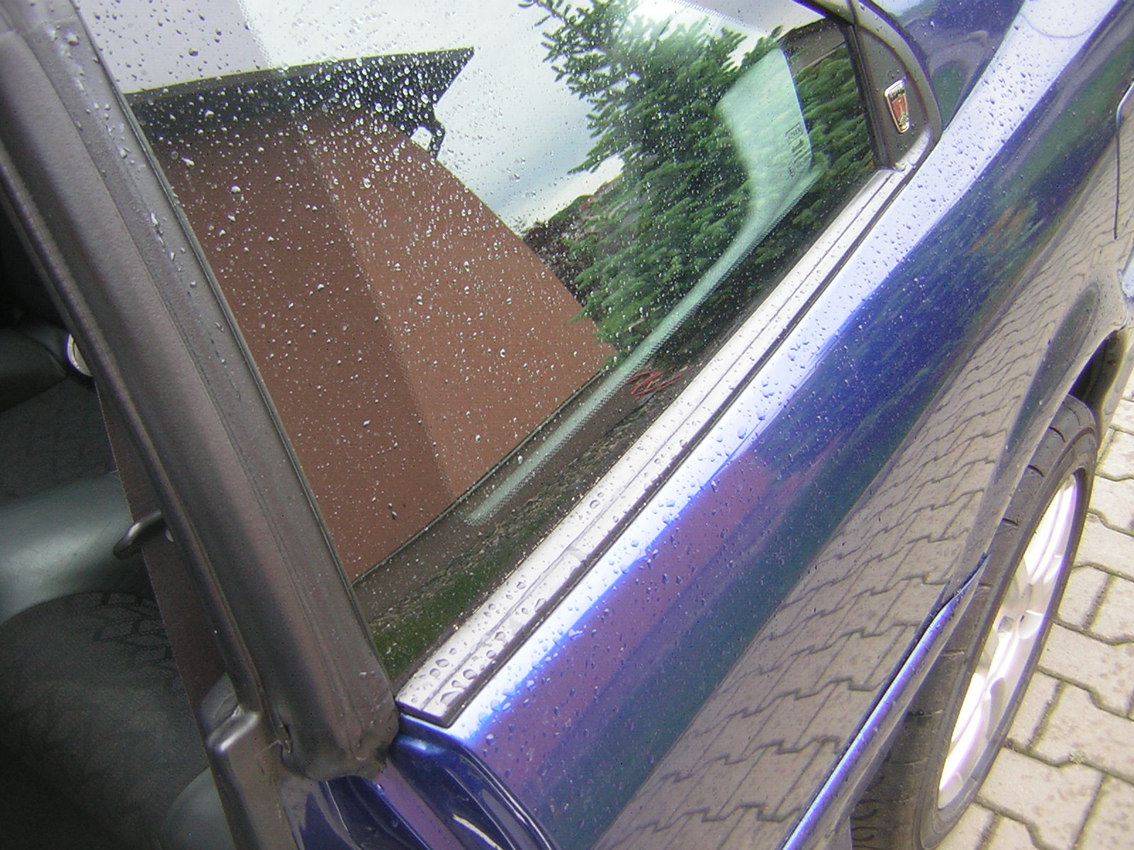

Tak dnes jsem se hecnul a sundal i krycí lištu zadního okna. Bylo pod ní spousta humusu a vše opatlané silikonem :roll:
Propláchnul jsem to hadicí a nechal stát venku. Zítra má totiž celý den pršet, tak jsem zvědav kam mi zateče. 8)
Ten tmel objednám v úterý, ještě si nechávám u jednoho chemika zjistit jak je to s těmy MS polymery a dám vědět ;)

Po nočním dešti mám zatím všude sucho, kufr ani pásy nemám mokré a to ani po opakovaném polévaní hadicí a kontrolou zevnitř, tak snad to bude dobré :idea: Jediné místo o kterém vím asi měsíc je netěsnost na mechanismech střešních oken - teče to přes ty šrouby, ale to tmelit nebudu spíš se rozhodnu co s tím až to rozdělám, zřejmě tam bude v háji nějaké těsnění 8)
Když tak o tom přemýšlím, proč mám rezavé prahy tak asi kvůli těsnění zadních bočních okýnek :(
Měl jste to někdo už rozdělané :?:

Ono jak jsou v tom tmelu takové puklinky, tak to ti tam teče na 100%, ale jen třeba nevidíš kudma si to najde cestu dolů. Kolem těch bočních skel jsem to měl zevnitř taky trošku potečené, ale to mohla být klidně jen sražená vlhkost.

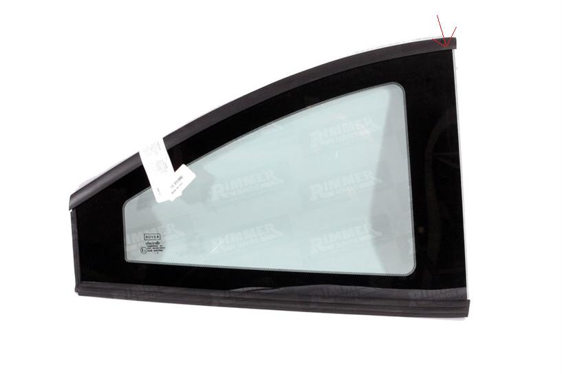

Příspěvek od Trunda » ned kvě 11, 2014 15:21
Příspěvek od Karel825 » ned kvě 11, 2014 15:37
Díky za odkaz Lukáši, z detailní fotky toho okýnka je vidět, že to tak je. V místě označeném šipkou mám na straně spolujezdce tu horní gumu mírně vyjetou, takže to budu muset taky nějak popravit :(
Příspěvky: 2125
Příspěvek od J0hny » ned kvě 11, 2014 18:30
Ale ty okna jsou snad lepený ne??? Pokud jsou, nemělo by tamtudy zatejkat, ikdyž guma kolem nebude dosedat :wink:
