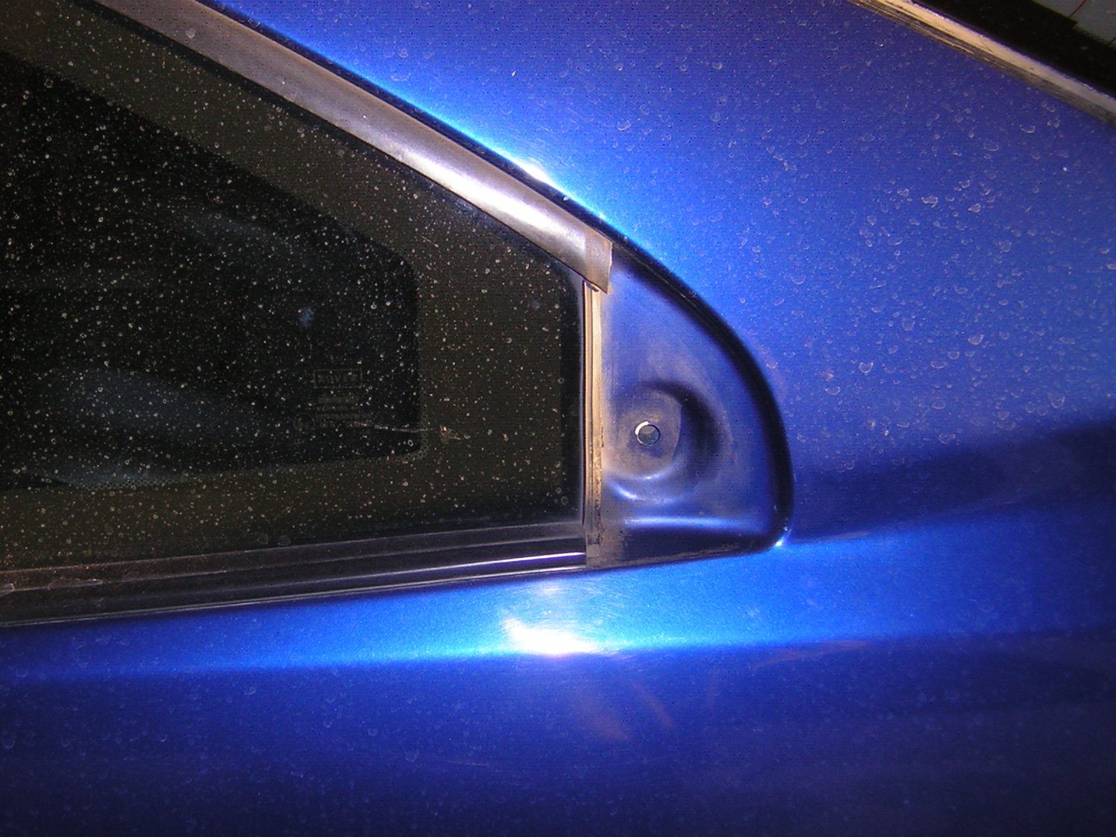

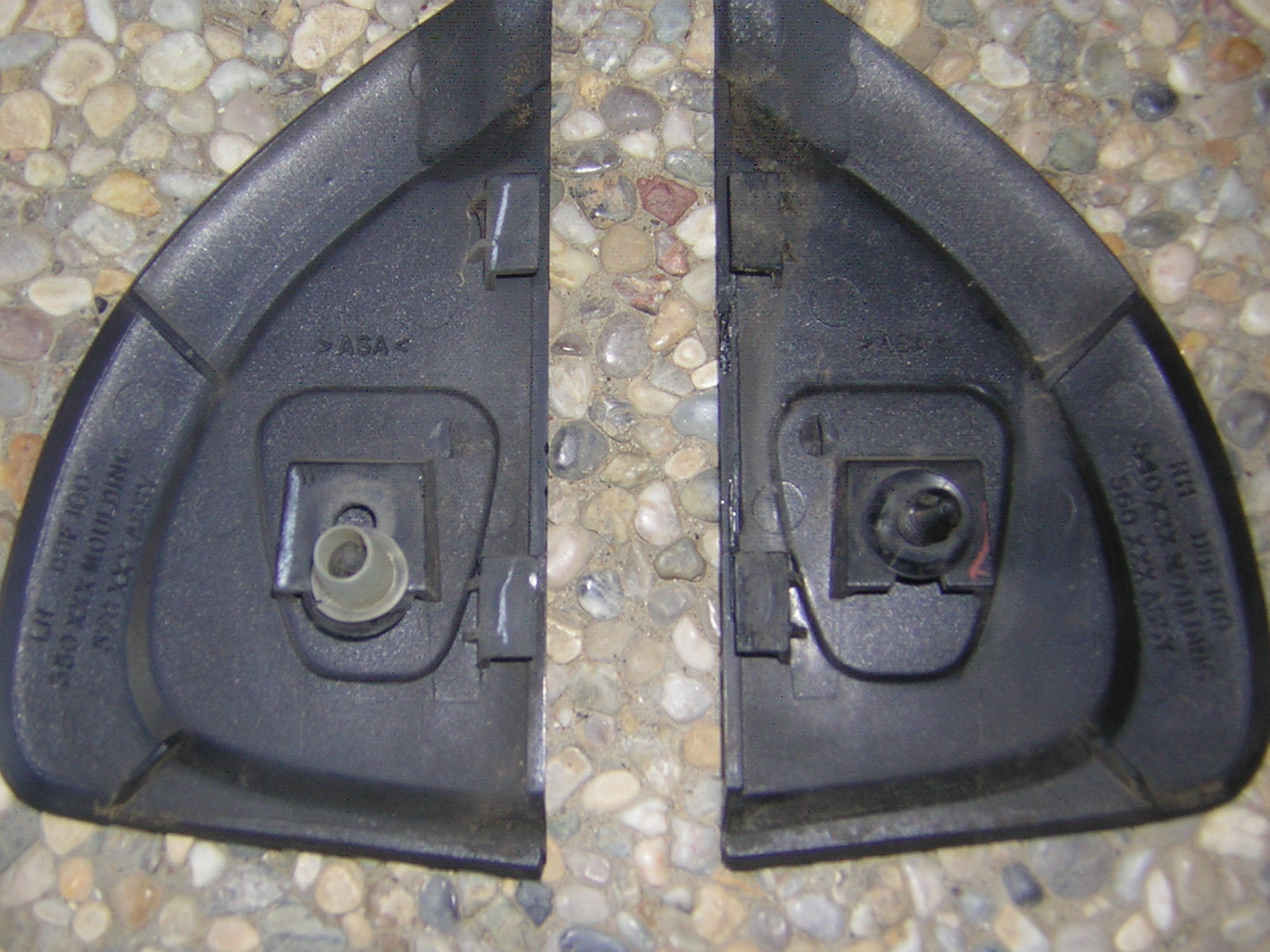

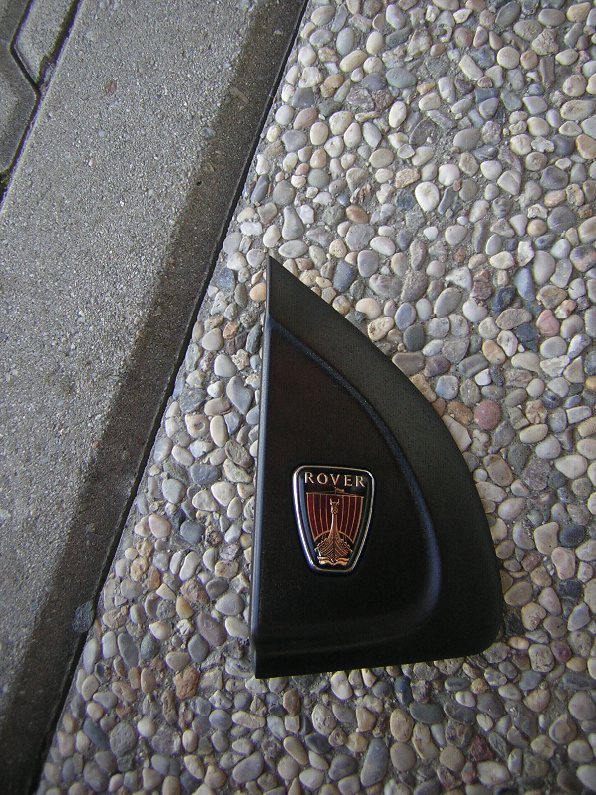

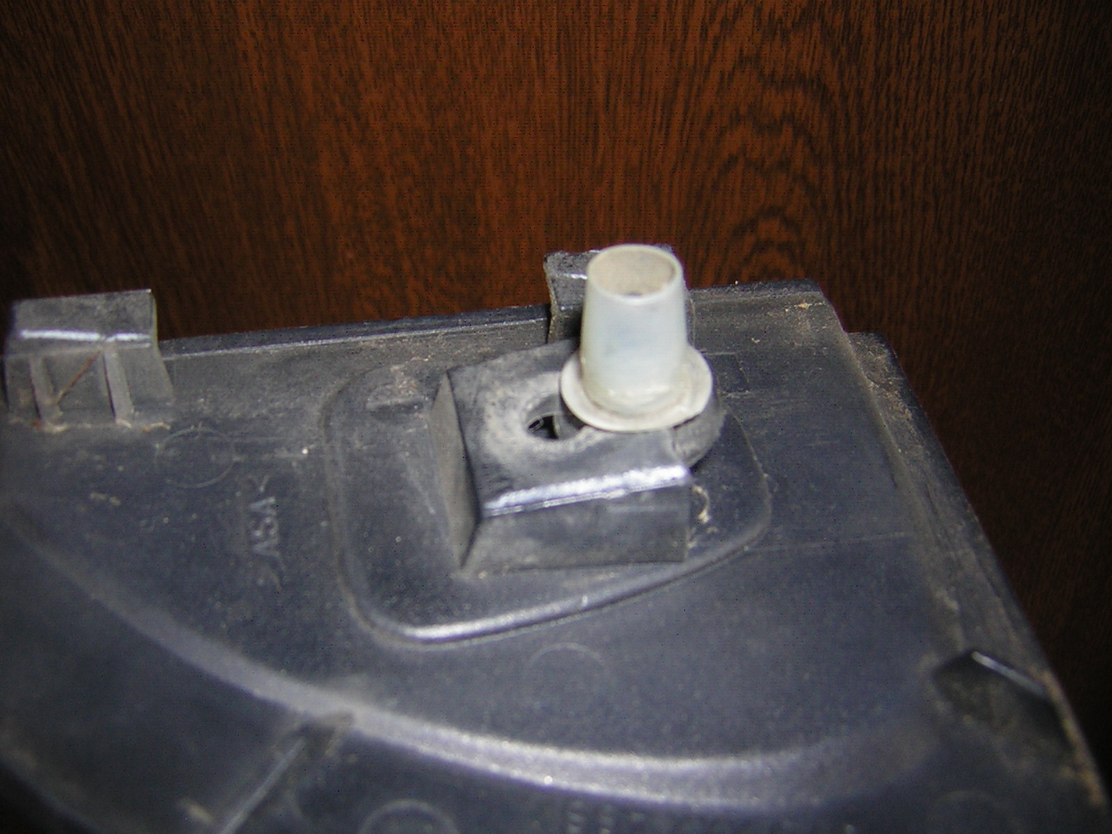

Už nevím kdo z kupéčkářů na Zavíráku v Kroměříži vykládal, že mu do auta zatékalo přes plasty se znakem za bočními okénky myslím, že to byl Demis. Oba znaky jsem sundal. Jeden šel velmi lehce, protože mi na něm chybí ta bílá plastová dutinka, která vytěsňuje i proti vodě 10 díru a do ní se nasouvá plastová stromečková příchytka :roll:
Dá se tohle sehnat, nebo nahradit :?:

Mělo by to jít koupit jako uni spojovací materiál, zkusil bych třeba autokely, elit nebo nějakou klasickou mototechnu

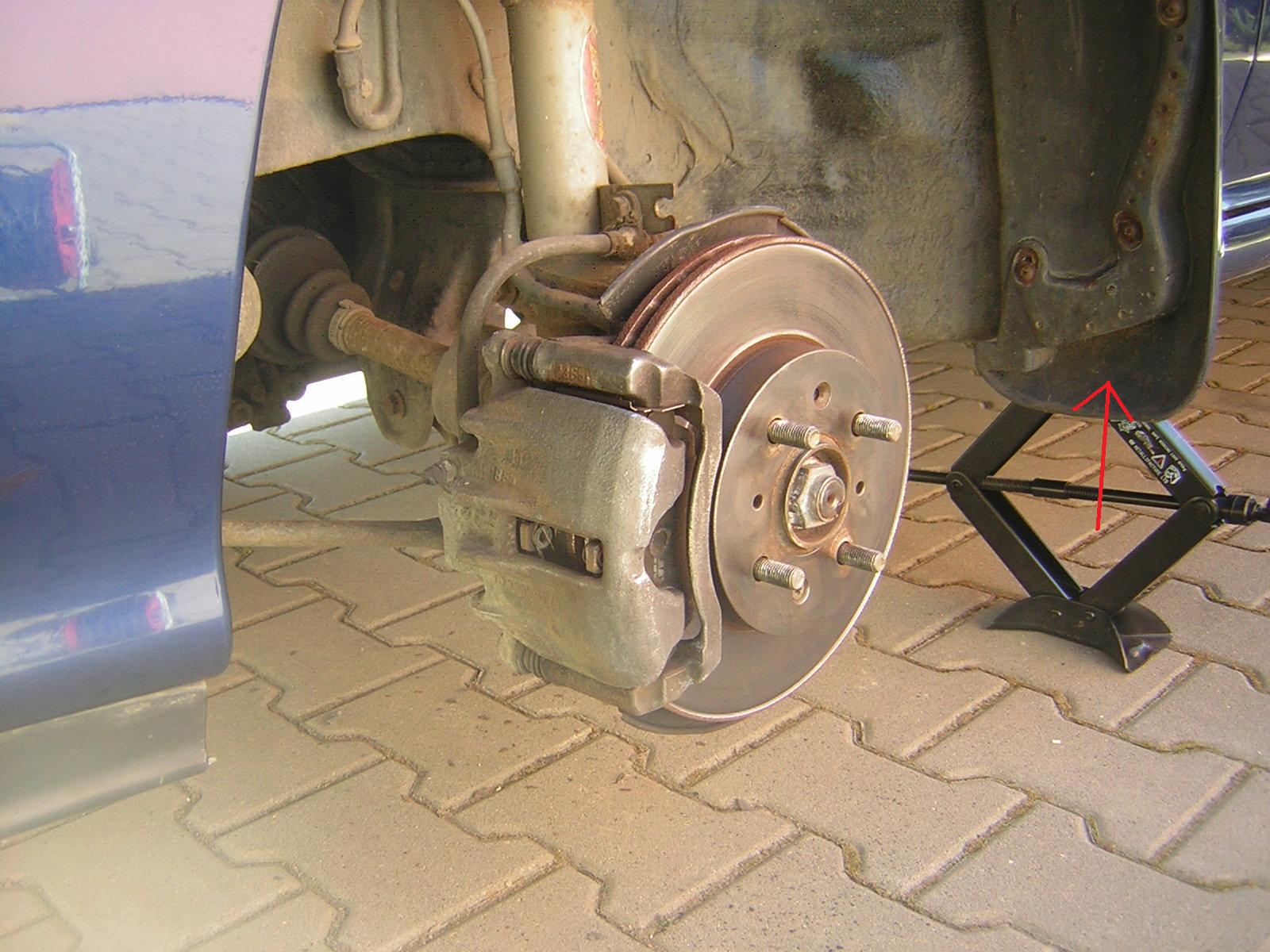

Dnes jsem demontoval oba přední lapače nečistot - plastové nástavce viz foto, abych zjistil jak to za nim vypadá, za každým byla a to nekecám lopatka bordela :shock: , naštěstí zátky do dutin byly na svém místě, tak jsem vše vyčistil a původní šrouby , které skoro nešly povolit jsem nahradil nerezovými včetně podložek. plechy tam jsou naprosto zdravé - naštěstí. Fotky jsem nedělal, nebylo čím :(

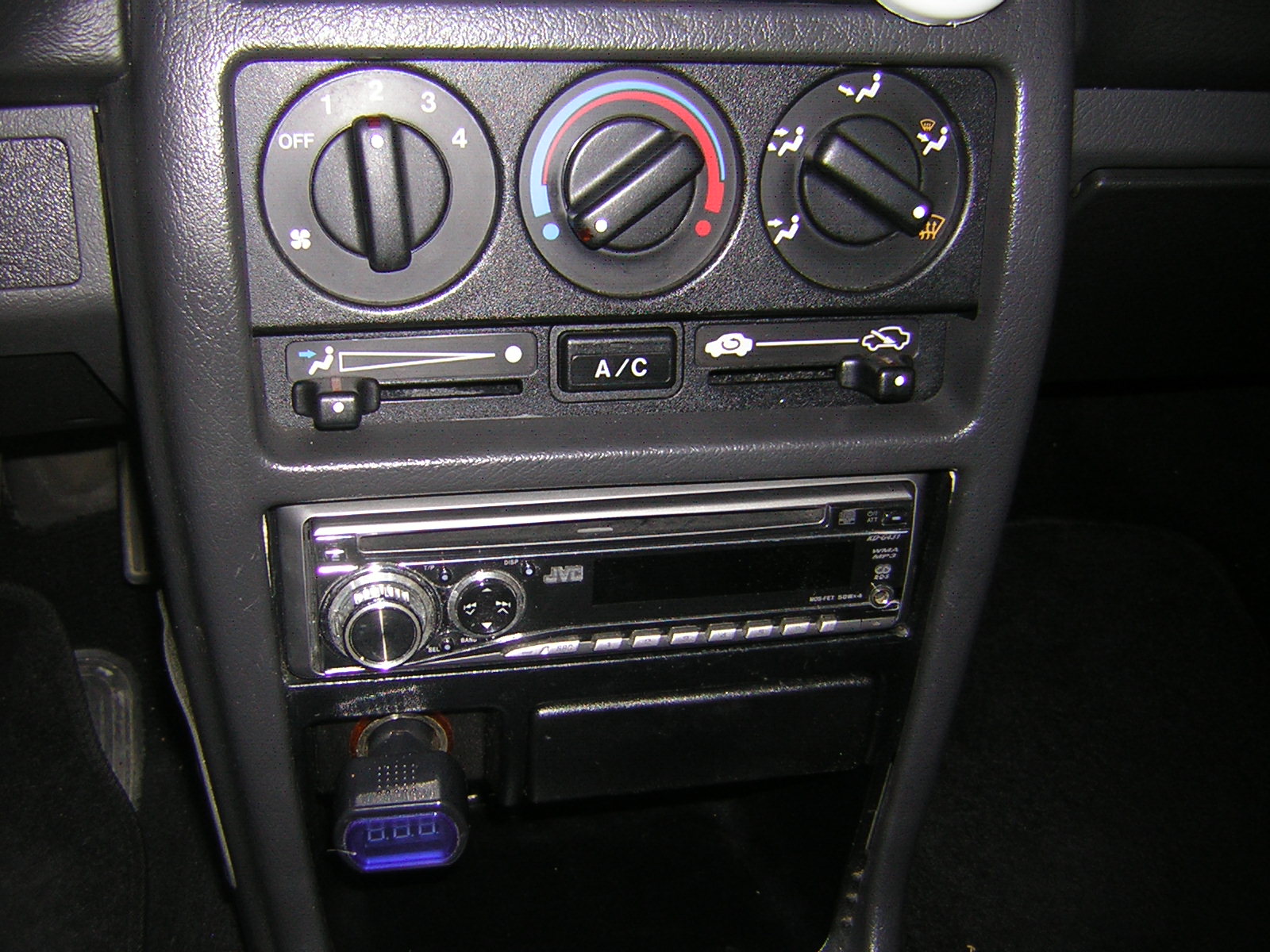

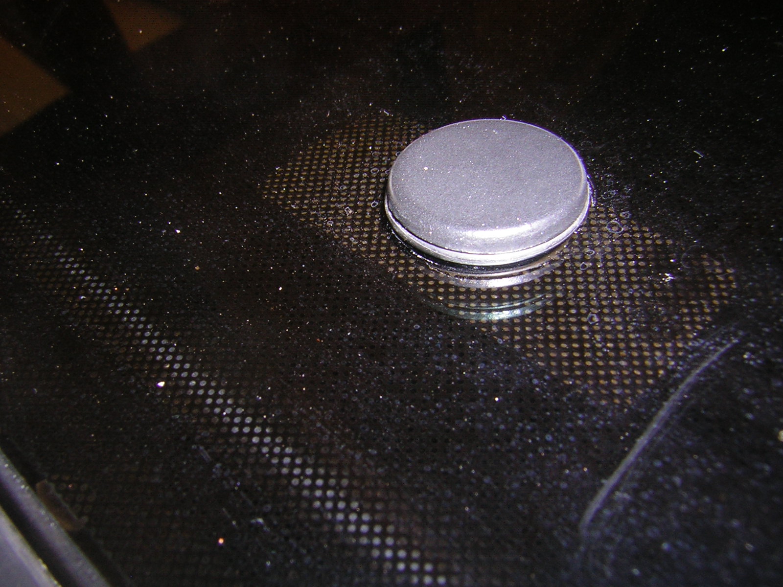

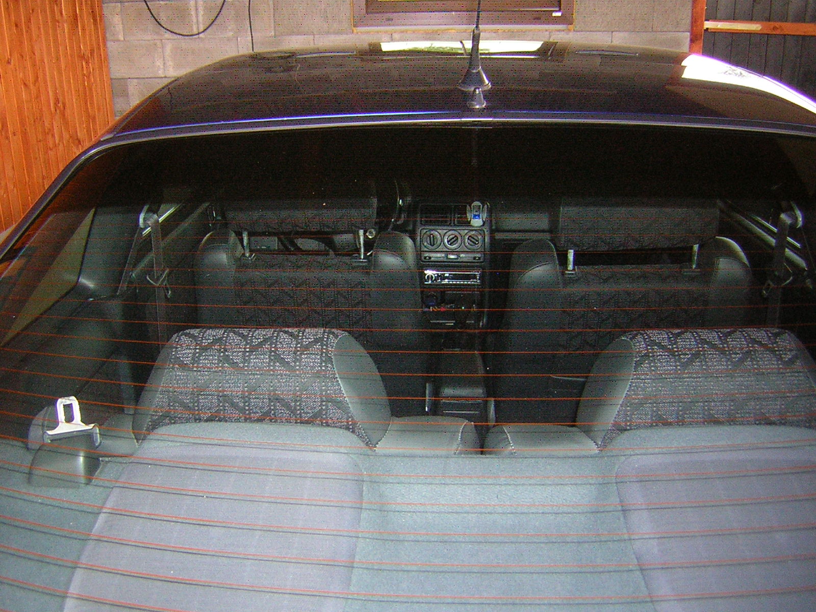

Jelikož jsem dostal zadarmo autorádio z bouraného vozu tak jsem si ho dal do kupéčka, stačilo jen koupit originál 16PIN konektor, protože ty původní mechanik při vyndávání rádia ucvakal ml: . Není to sice žádný Hightech ala Harman Kardon :lol: ,ale hraje slušně dokonce všechny čtyři repráky což jsem nečekal :o a i stylově k tomu vozu sedí, včetně barevného podsvícení. Při klidné jízdě se bude dát i poslouchat :mrgreen:

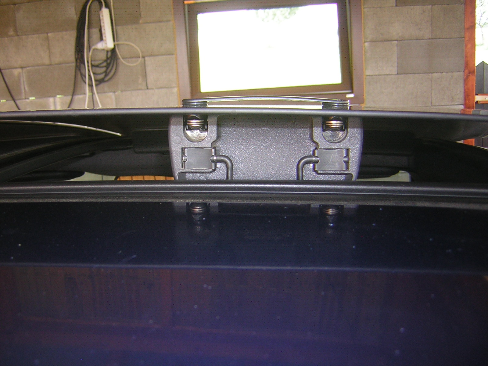

Zítra se chystám vyměnit těsnění na střešních sklech , kterými mi lehce zatéká a taky opravit nefunkční zadní ostřikovač, je to někde patrně přicpané, protože motorek jede, náplň mám , ale nedojde k zadnímu oknu :roll:
Příspěvek od Karel825 » sob črc 12, 2014 14:08
Místo původního "papírového" těsnění jsem použil gumové O-kroužky z 1/2" hadicové spojky,sedí přesně a těsní dobře mir: otázkou je výdrž v čase, ale za ty peníze je to OK. Původní šrouby a podložky jsem nahradil nerezovými 8)
Tryska ostřikovače byla ucpaná vodním kamenem, ale už je také funkční :-D

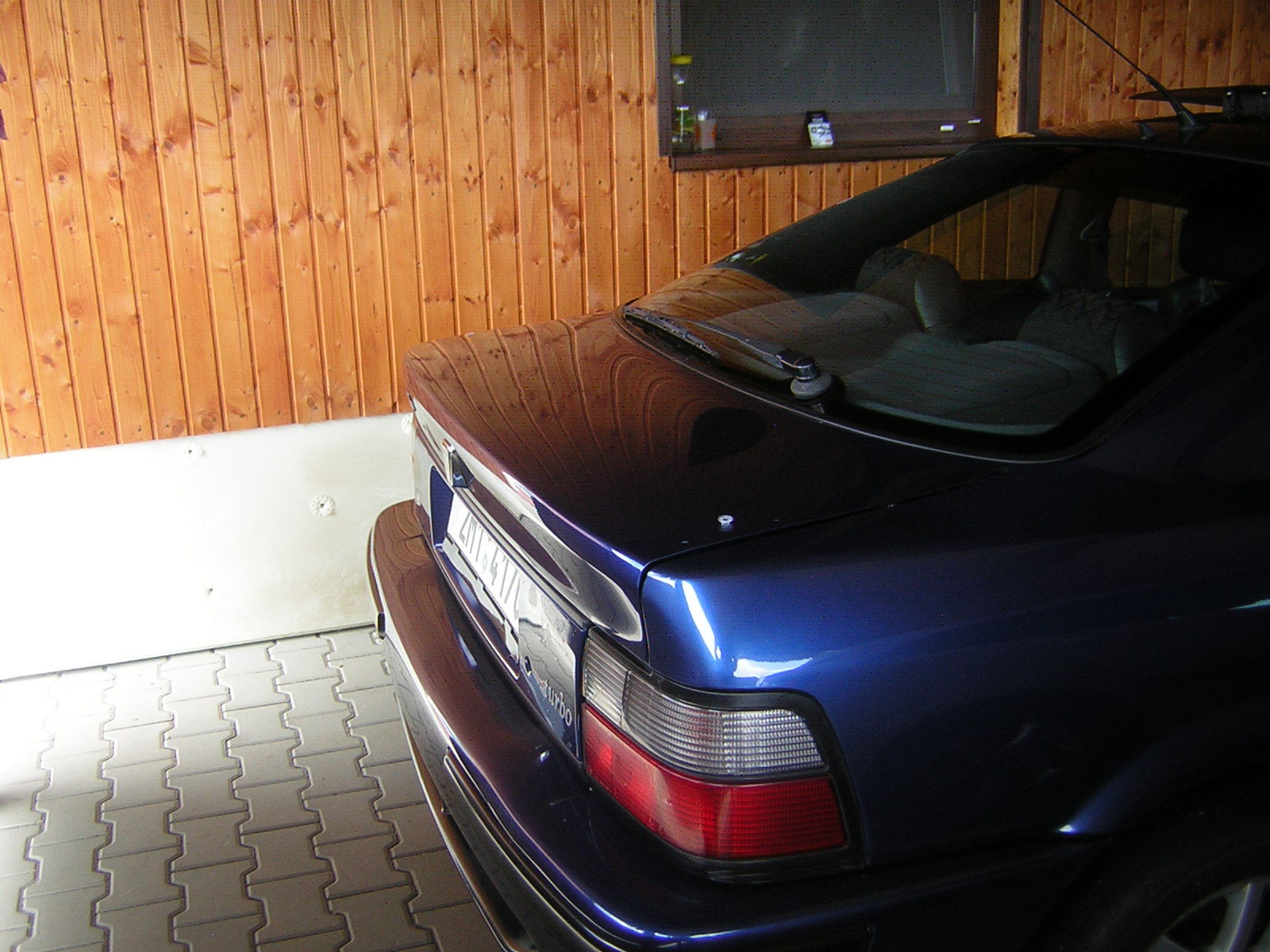

Už v týdnu jsem sundal kratkou boční lištu (červenou )a spolu s prasklým spojlerem ji zavezl lakýrníkovi na opravu a přestříkání tak uvidím :idea:
Příspěvek od Trunda » sob črc 12, 2014 19:24
To s tím těsněním není marný nápad, ale teď ti ten venkovní kryt trčí do vzduchu....
Když už jsi nechal míchat barvu, proč jsi nenechal opravit i tu promáčklinu na leví straně na střeše?
