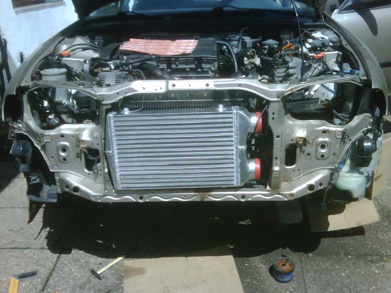

Modely s timhle motorem se snad bez klimy ani nedelaly :-D ... Nicmene, kdyby nebyla klima, tak altik bude i tak dole...
Příspěvek od Karel825 » ned lis 02, 2014 10:13
právě, že máme oba u T series alternátory nahoře a dole kompresor na klimu :wink:
EDIT: jak na tom teď znovu hledím tak pro Míru není problémem ani tak ta řemenice od klimy , ale to umístění altíku nahoře kudy by měl táhnout tu hadici od turba k IC :cry:
Příspěvek od Trunda » ned lis 02, 2014 11:59
Jo vlastně.... naopak ;-)

právě, s altíkem nehnu, pák tam kde je normálně altík, tak tam mám doní pumpu a servo, a dole klimačku. kdežto normálně je nahoře díra, místo pumpy a serva je atlík, a pumpa je uplně dole, celá pumpa je tudíž jiná. a klimačku vyhodit nemůžu, páč nejni pak kudy natáhnout řemen, hlavně kvůli rozdílným umístěni napínáku řemenu.... no haluz. nějak to vymyslím... možná půjde trubka od turba skrz řemenicí klimačky :D
Příspěvek od Karel825 » pon lis 03, 2014 7:02
No hold sis zvolil IC se špatným výstupem, Johny to vychytal lépe u svého Turbáče :wink:

po tomhle typu intercooleru sem taky koukal, ale pozvážení všech jeho výhod a nevýhod sem tohle řešení nakonec zavrhnul... to si s tím radši nějak pohraju a něka to tam protlačím...
Příspěvek od Karel825 » pon lis 03, 2014 14:22
O tom nepochybuji, že to nějak vyřešíš, přece celá přestavba neskončí na jedné podělané hadici :lol:

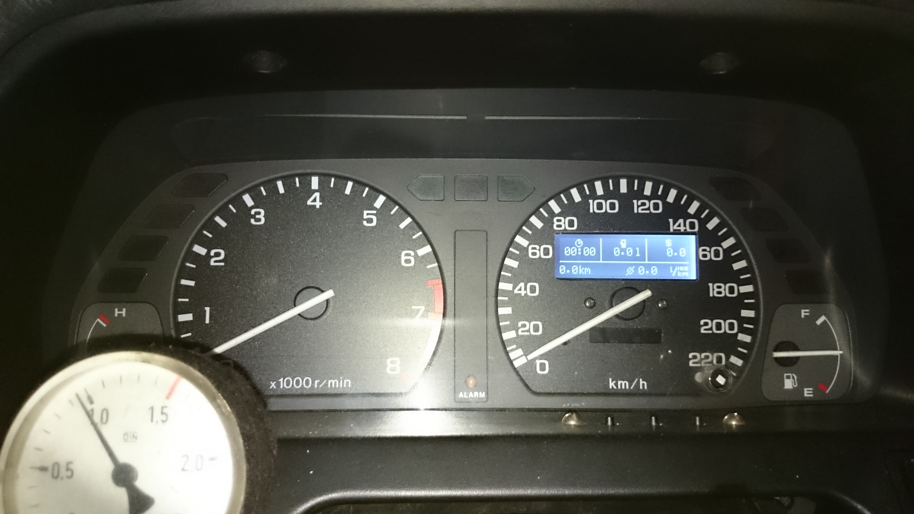

no dlouho sem nic nepřispíval, ale samozřejmě že se furt něco děje. momentálně nemám moc čím fotit tak fotky zatím nejsou, ale nainstaloval sem si do rovera místo rozbitýho počítadla v palubce palubák a to konkrétně tenhle https://www.youtube.com/watch?v=B5ZCizP9tDQ a musím říct že to funguje super. vejde se to pěkně do palubky k tachometru. foto nějaký vyfotím. je fajn že to má vstupy na teplotu oleje, AFR a tlak turba, měření teplot atd atd... no a konečně mám na zadku kotoučovky. teprv třetí den, ale rozdíl je znát, co teprv až si sednou. jen mi chybí jedno brzdová lano, nemá někdo něco navíc? s regulátorem paliva sem taky spokojenej, řekl bych že šla dolů spotřeba, a docela odost. no uvídime až mi přijde ta širokopásmová lambda, do konce měsíce bych jí měl mít, abych to neměl chudý. mám sic nastaveno na 3bary na volnoběh s odpojeným podtlakem, ale kdoví jak až přesnej je ten china budík. zkoušel sem to i jiným, oba ukazovali stejně, ale stejně tomu nevěřím....
Příspěvek od Karel825 » pon lis 24, 2014 6:28
Ten palubák je alespoň co do funkcí hodně šikovnej, dobrej je ten měřič zrychlení :wink:

jojo, za necelý 2000,- je to hodně muziky :D
Příspěvek od Karel825 » pon lis 24, 2014 12:25
Jak budeš moct, tak sem dej nějaké fotky toho palubáku, trochu nechápu kam jsi ho vlastně umístil met:
Příspěvek od Trunda » pon lis 24, 2014 16:48
No pěkná věcička... škoda že to neumí přenášet informace přes bluetooth... pro nás, co nemám ODBII by se to celkem hodilo :-) A koukám, že je ještě verze s větším displejem...

schvalně si stahněte ten konfigurační softík, funguje i bez připojení toho modulu, ať vidíte co to má za možnosti nastavení, je to fakt supr.

Tak slíbený foto umístění palubaku :
