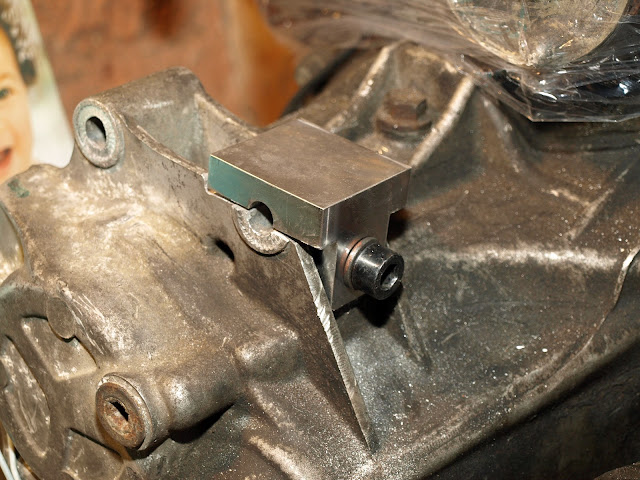

Průběh akce byl bez vážných komplikací a v podstatě šlo všechno podle plánu. V první řadě jsme namontovali náhradu úchytu na převodovce... bylo potřeba jen začictit plochy a svrtat, ale jinak to tam páslo pěkně a doufám, že to bude držet ;-) ... viz. foto.
