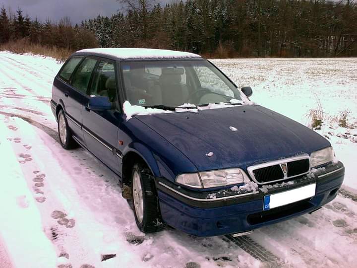

Příspěvek od Zdendula » pát zář 13, 2019 0:33

Příspěvek od Trunda » pát zář 13, 2019 6:28
Nasněžilo? :-)

Příspěvek od Zdendula » pát zář 13, 2019 7:47
Trunda píše:
Nasněžilo? :-)
Ne,né to jenom v jakém stavu je na pohled zvenčí ale zevnitř je teď nemocný.

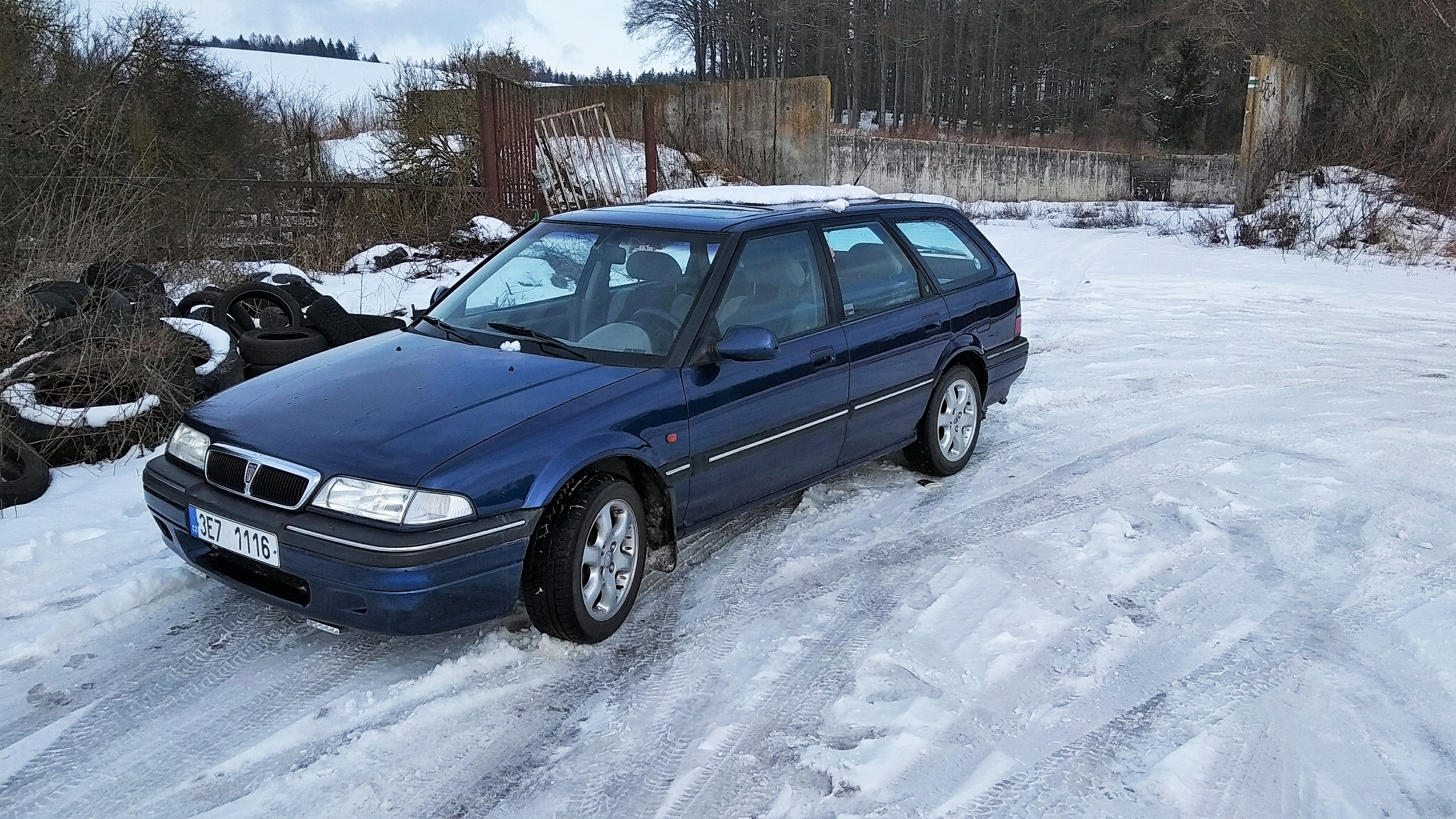

Příspěvek od olson » pát zář 13, 2019 13:20
Jo, myslel jsem si, že je to ten modrý Tourer, co je tady v širokém dalekém okolí jediný. Teď jak vidím fotky (foceno nahoře na Laudoně nad Albrechticemi, že?), tak i podle RZ je to on.
