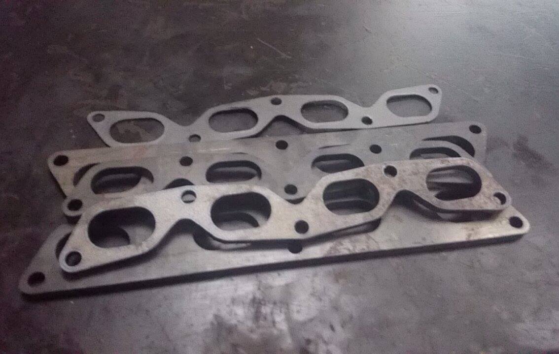

když už to někdo do toho cnc namačká, tak už potom padaj jen kusy... ty z toho plnýho plechu sou zmetky, nevím proč ale asi se někde umáčk, a sou o centimetr menší, takže tam půjdou ty lehčí...a kdyby měl někdo zájem, jedna bude navíc, a pamty maj alepsoň správný oválný díry, jako nějakej polotovar je to použitelný...

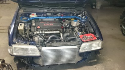

jak se mi to rozleželo přes noc v hlavě, tak to napoprvý asi nedám, začnu tím intercoolerem, a asi tam půjde ještě původní svod... ještě musím dořešit přívody oleje k turbu, jinej vejfukovej svod, komplet jinak hadice na vodu.... bude to chtít doschánět nějaký speciál díly...
Jen pro orientaci - co jsi chtěl tedy všechno řešit? Proč jiné svody (ty z nisanu nevyhovují?
vyhovují, už sem je napasoval, ale jak říkám, třeba mazání turba, kde je třeba delší pancéřovka, a ta má závity 1/2" - 20UNF a spousta dalších věcí je docela problém.... a hlavně zatím potřebuju pořešit vytrhaný závity na hlavě, kdy mi původní svod držel za 2 šrouby z pěti.

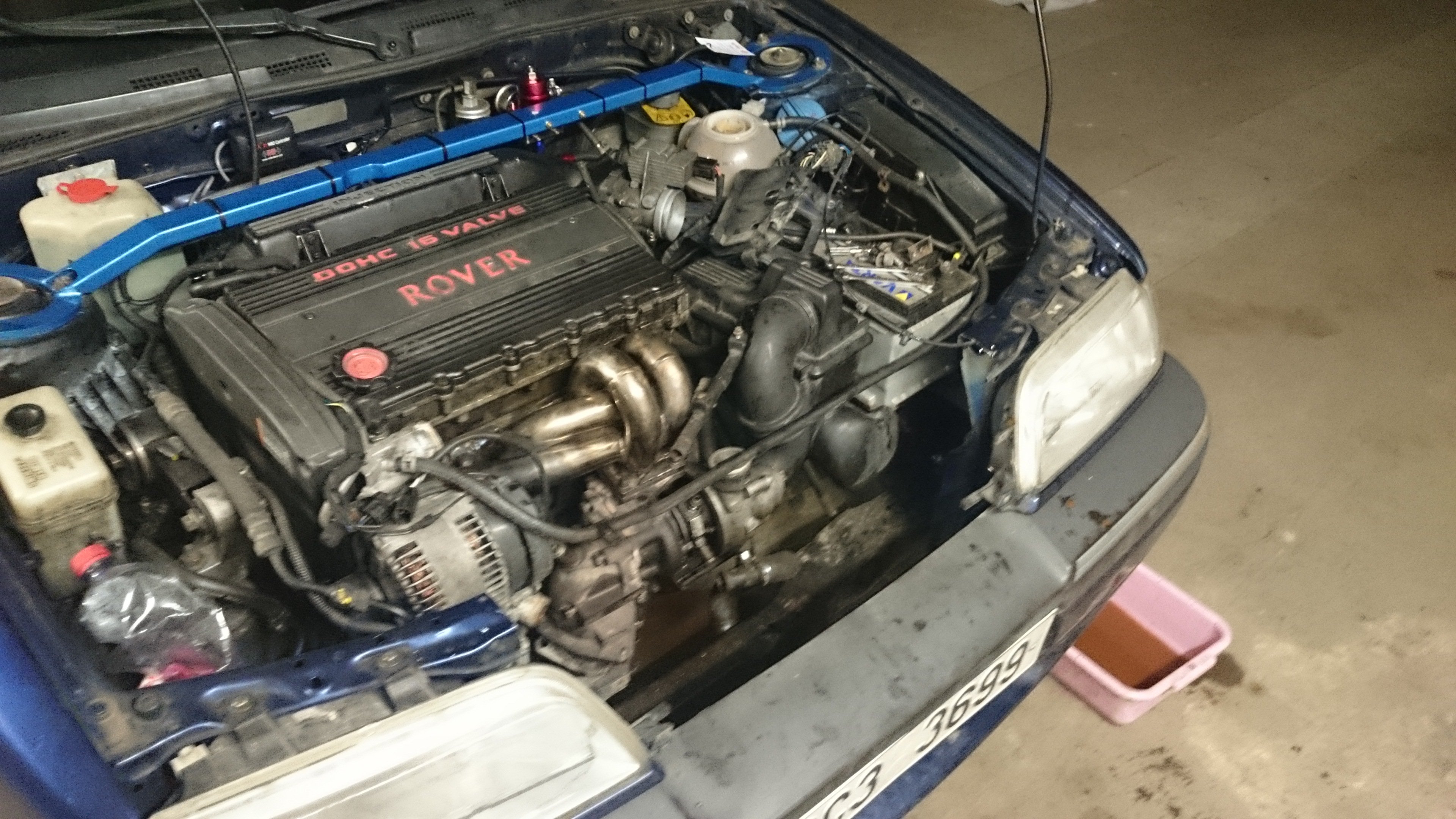

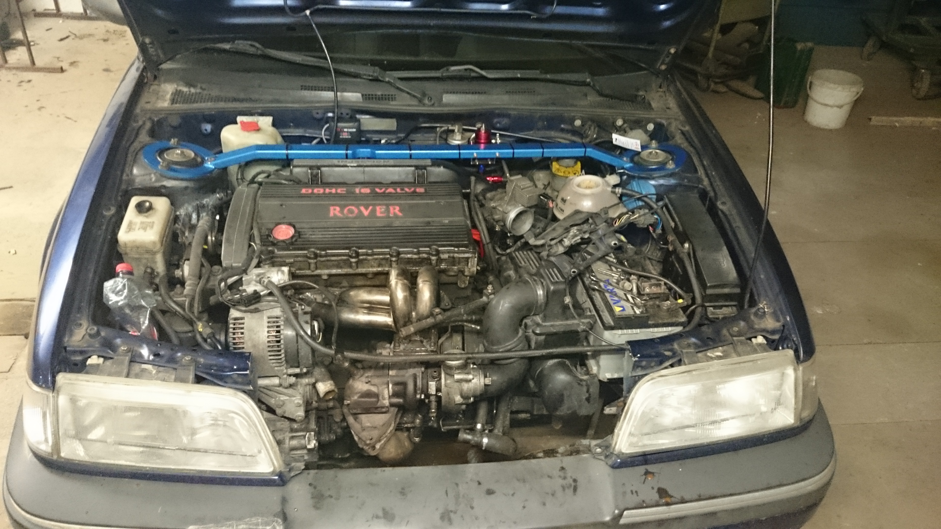

Něco málo pokrok sem tam...
