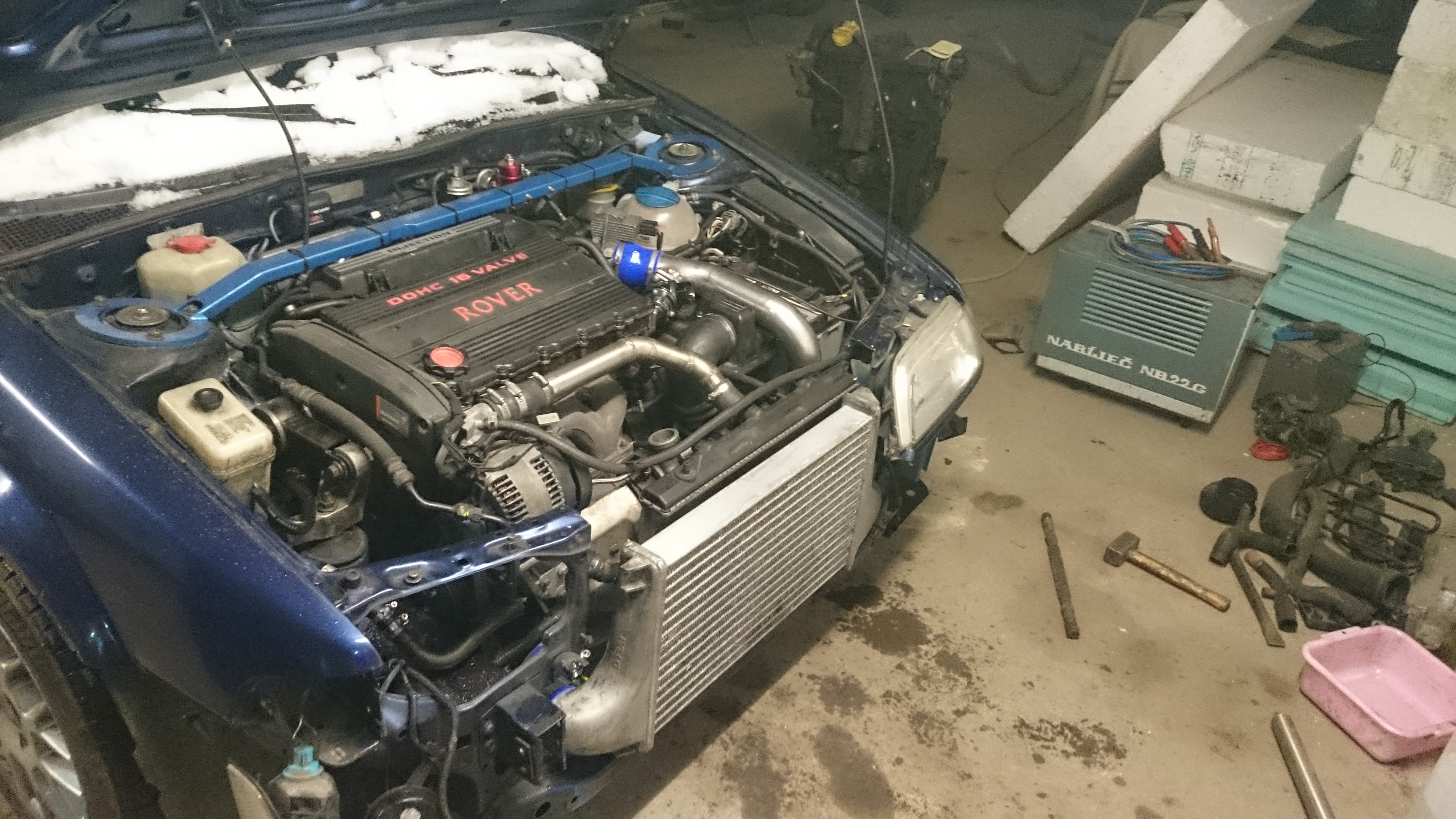

Tak sic pomalu ale pokracuju :)

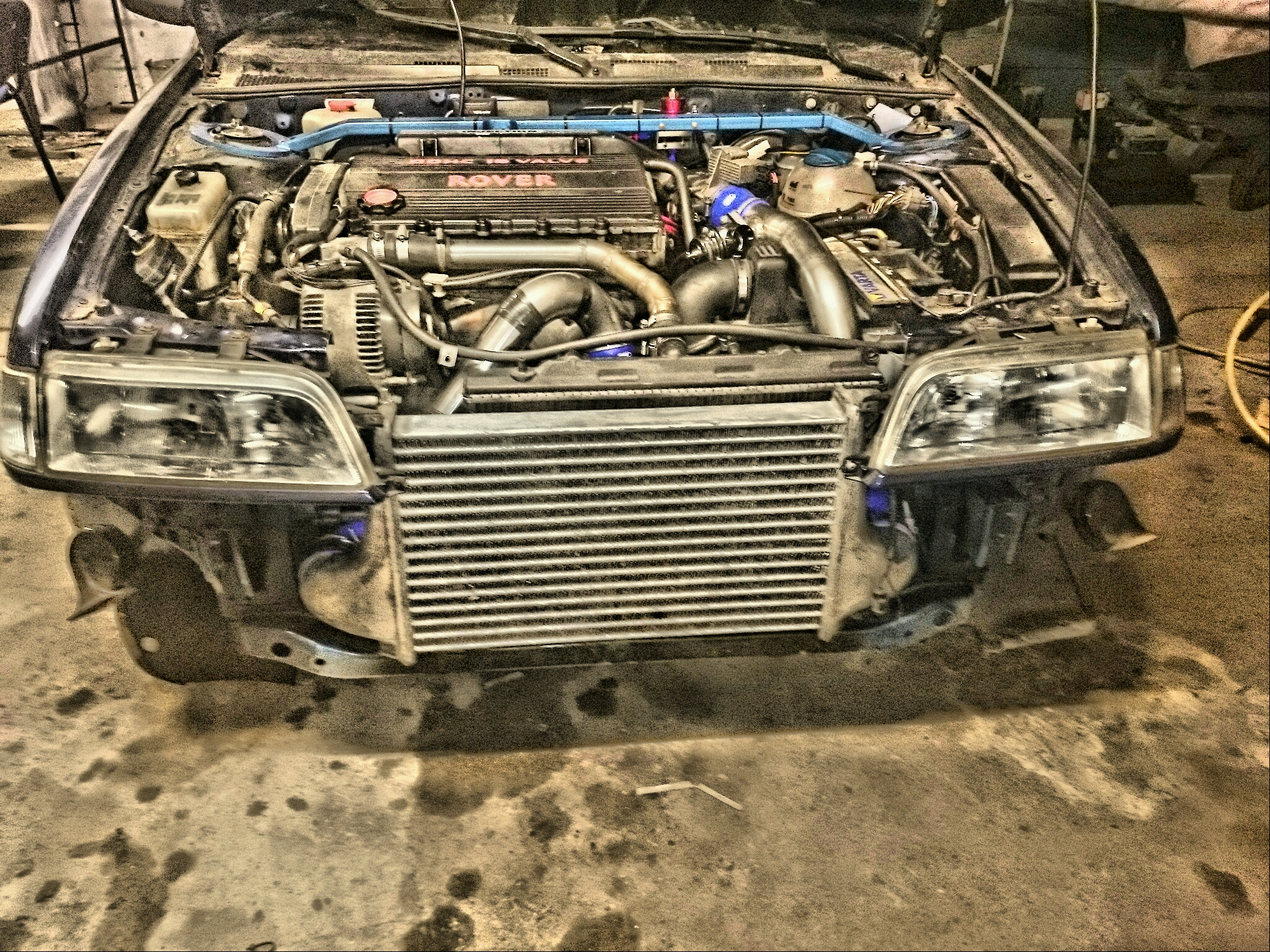

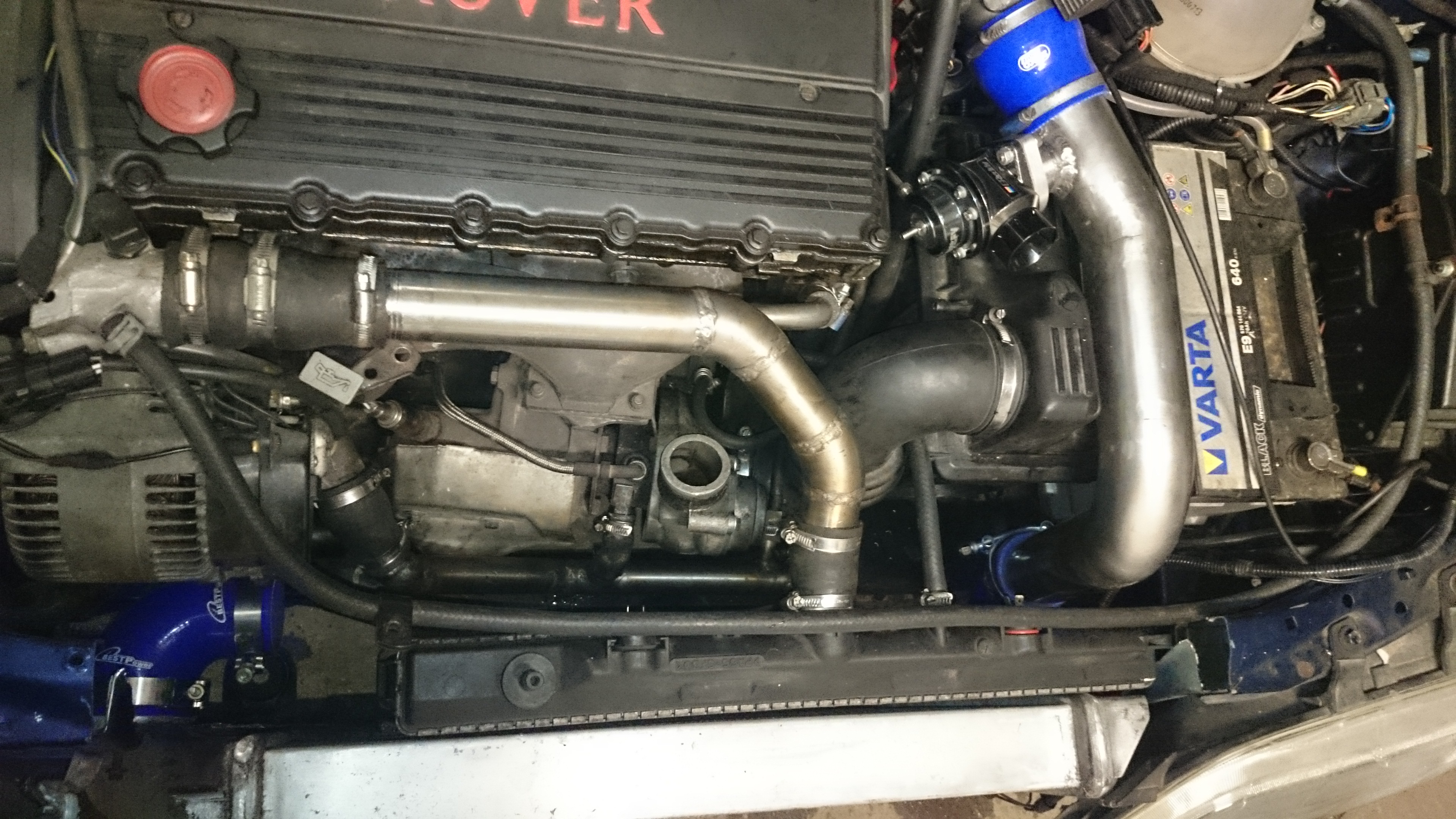

Příspěvek od MíraMT » sob úno 14, 2015 23:12
Obrázek tak uz mam obe trubky, jeste sahara a zamky kapoty..
Příspěvky: 2125
Příspěvek od J0hny » sob úno 14, 2015 23:19
IC větší než chladič vody :admin:

Příspěvek od MíraMT » ned úno 15, 2015 13:05
No já problémy s chlazením už nemám, zezačátku byli, ale pouze do té doby, než sem zahodil aušusovou roveří baňku, a dal tam tu z fabie. pak problémy s chlazením rázem vymizeli. problém není v ploše chladiče, či ve výkonu vodní pumpy, problém je hlavně ten že se zavdušnuje hlava, a pak se motor vaří ikdyž nemá dostatečnou teplotu. stalo se mi to jednou na dálnici, kdy sem zastavil u pumpy, a okamžitě se začal motor vařit, přestalo okamžitě jít topení (samozřejmě za běhu motoru, nejsem vůl abych ho vypnul), a jediný co pomohlo, držet motor roztočenej na 3000 otáček aby se dochladil, topení fungovalo, sahary najednou taky. zvýšení tlaku v chladicí soustavě rázem eliminovalo všechny problémy. a po montáži většího IC by s tím neměl být problém. on se motor taky dost chladí nasávanou směsí. když tam teda netlačíte vzduch maličkým turbem přez maličkej intercooler, kdy naměřená teplota vzduchu pod plným výkonem leze pěkně až ke 200°C, to pak chápu problémy s přehřejváním, nedejbože s propálenýma pístama. uvidíme. nevěřím že by s chlazením měli bejt problémy. a když budou - znáte jinej způsob jak to vyzkoušet?

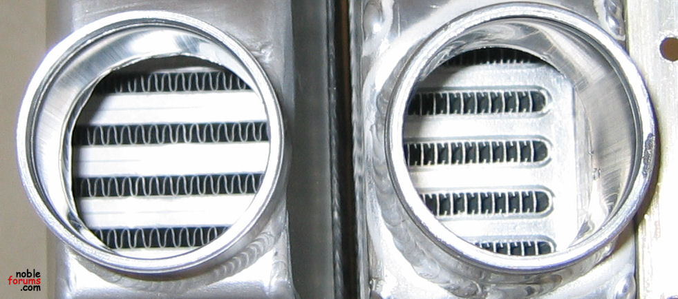

No ja je prave obdélníkový nemam, mam obly hrany. V tej knizce maximum boost bylo psano ve to ma dost velky vliv na odpor intercooleru, ktery klade prochazejicimu vzduchu zvenku skrz chladic. Treba natom něco bude. Nevim jak to lepe popsat, neco najdu :)
MíraMT
Příspěvky: 374
Bydliště: třeboň
Příspěvek od MíraMT » úte úno 17, 2015 0:11
As a GENERAL rule:
Bar & Plate tend to be more efficient (left) (some estimate 30-35% more, thanks to increased area, though some say the difference is much much smaller), lower pressure drop, and have higher thermal capacity than Tube & Fin (right), while Tube & Fin have better external air flow through it, are lighter, are more robust (don't have the seams that B&P do), and TEND TO BE less expensive.
The better external air flow and lack of seams make T&F type a better choice for most front mount applications, since the radiator behind it will get more air, and it's less likely to develop a leak from rock and debris hitting it.
- z toho vyplývá vě ty máš nejspíše ten první typ. sic je možná účinější (a o 35% to ani nebude, většina lidí se shoduje že spíš míň, páč přez nej hůře proudí vzduch) a nemá takový tlakový ztráty, ale zas nejni vhodnej pro montáž před chladič, ale někde bokem.
já mám ten typ vpravo. sic má menší účinost, to ale doháním plochou. a budu mít pravděpodobně o dost menší problémy s chlazením, je mnohem vhodnější pro montáž před chladič. a teď babo raď, prostě se to musí vyzkoušet :D :D
