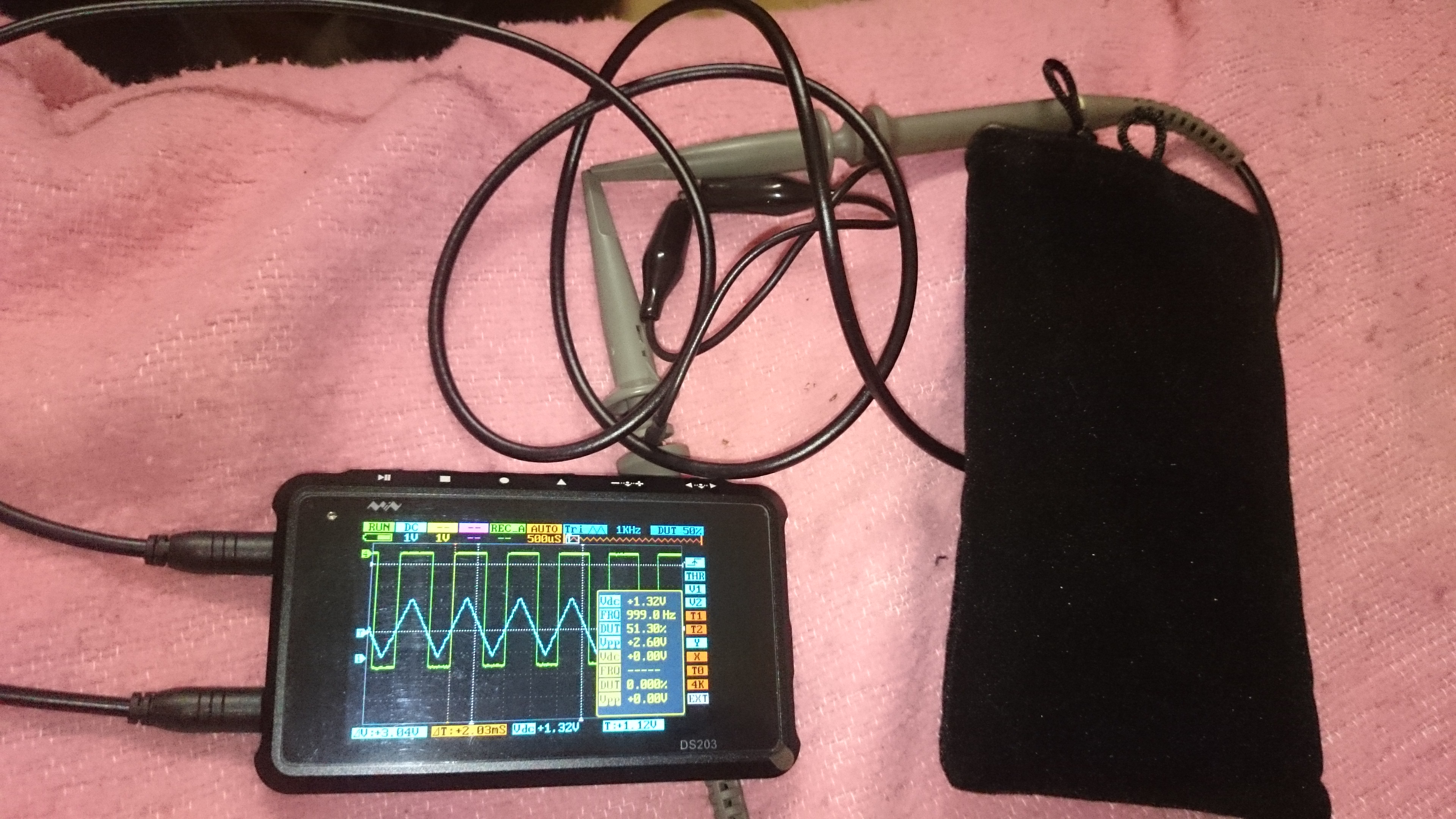

A sahary ti to nevemou? Ja mam krabicku napojenou na snimac teploty na spodnim vyvodu chladice, a taky na potenciometr plynu. Sahary mam rizeny jednotkou z mondea mk3, která ma jako vstup PWM signal. Funguje to tak ze se sahary toci i na studenym motoru podle polohy plynu, na cca pul plynu se tocej uz plnejma otackama, zacinaj se roztacet pomaličku uz pri mirnym pridani plynu.. A kdyz stojis dyl na volnobeh, jedou si podle teploty, kolem 85stupnu uz se zacinaj rozbihat, pri 105 uz tocej naplno... Naladit to byla uchylarna, ale zapojeni je to vcelku jednoduchy :)

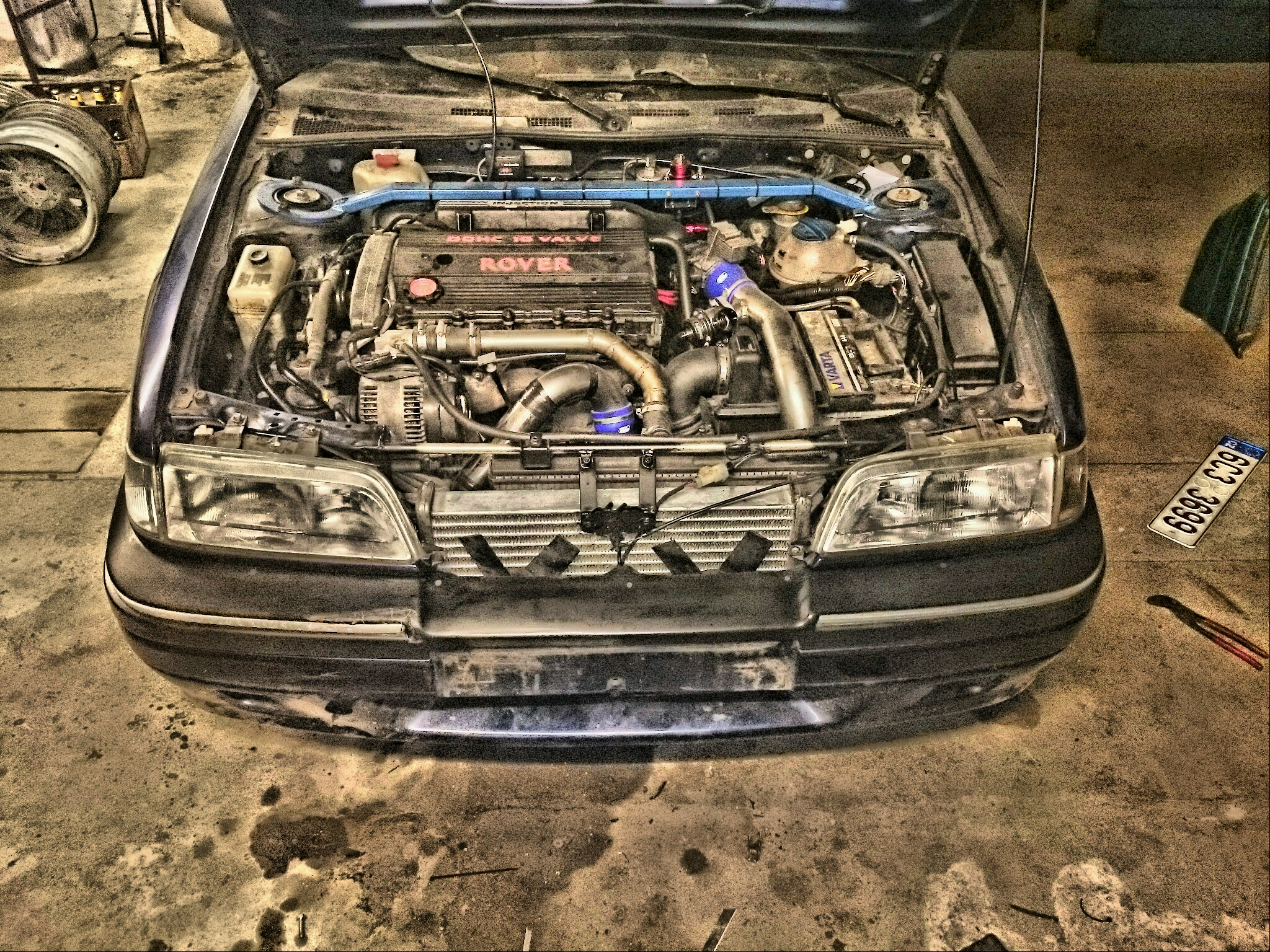

Tak mě rover začal zlobit, zrovna když sem mu dal nový turbo, teď zajíždím GT2871. ale vydechnul mi centrál, a alarm, a startovat přiložením dvacetikoruny na startér mě nebaví. nějakej tip? centrál nereaguje ani na otočení klíčku v zámku.
Příspěvky: 18105
Příspěvek od Trunda » stř led 13, 2016 16:04
Těžko typovat, když to tam máš kvůli jiné ECU kdoví jak urobené ;-)
Příspěvky: 2125
Příspěvek od J0hny » stř led 13, 2016 16:21
Co kostra kastle?
