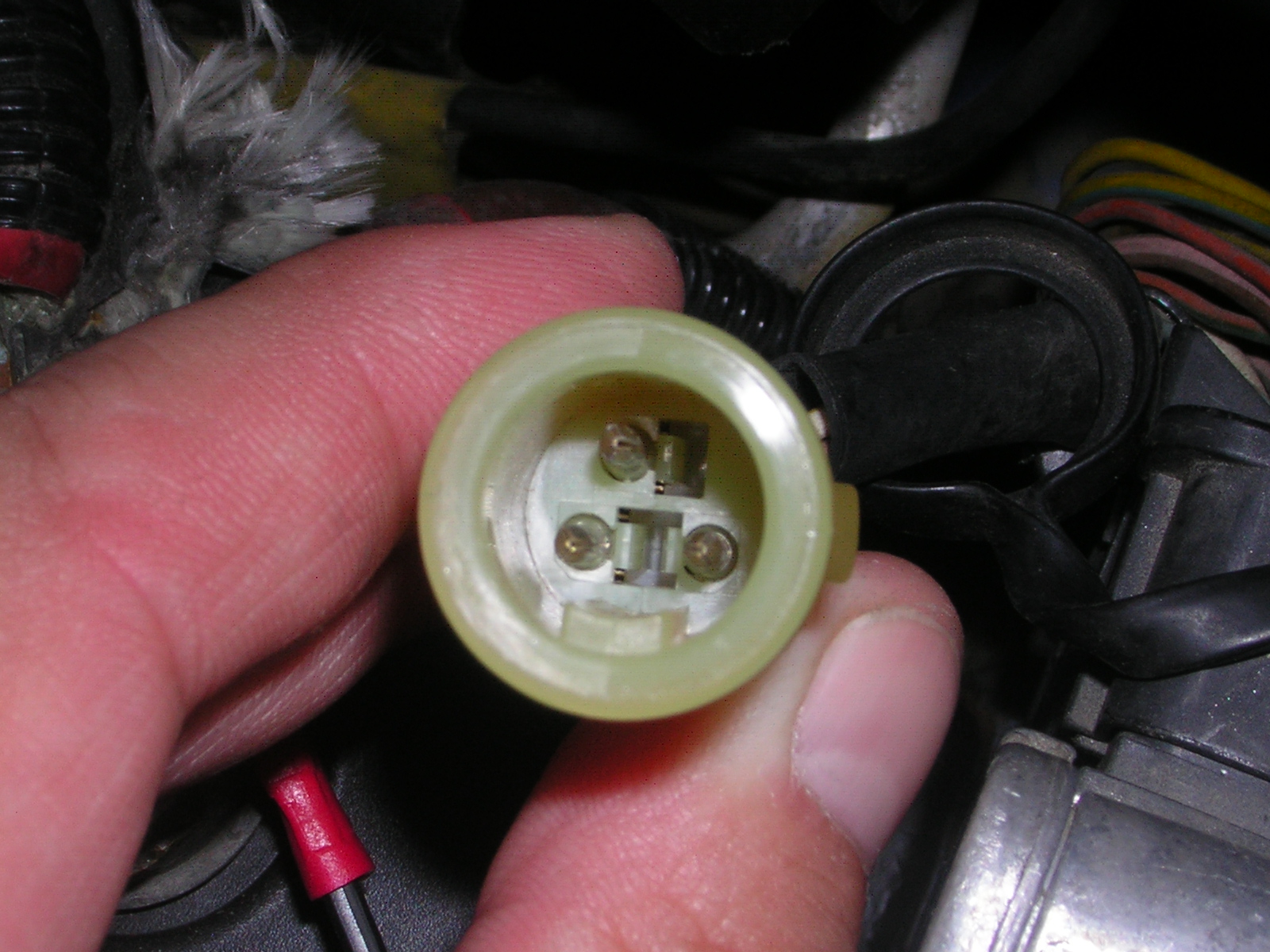

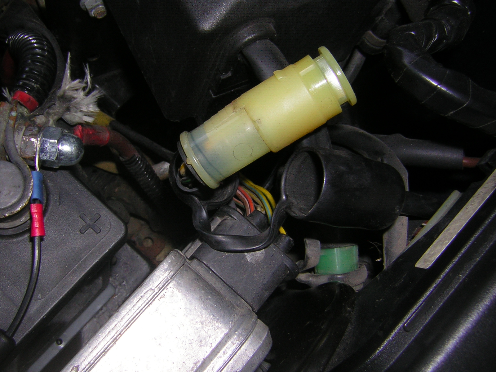

No ty pravděpodobně budeš mít ještě ten úplně prehistorický konektor(y) na diagnostiku vedle pojistek v motorovém prostoru. A na to se tu v ČR připojí bohužel nevím kdo - o nikom, kdo to umí, jsme tu zatím neslyšeli, ale ani se po tom nikdo extra nepídil.

no taky že mám..vždycky jsem si říkal k čemu ty konektory jsou..a taky že jsem nepochodil,dneska jsem byl u jednoho pána tady co dělá diagnostiku snad co já žiju..a bohužel to nemá,nic jinýho jsem ani nečekal.Jsem naštvanej..:D vzek:
Re: Rover 214 hatchback 1995 XW
Příspěvek od Karel825 » stř úno 18, 2015 19:03
Jestli tě to uklidní, tak jsem na tom s kupéčkem stejně mám tam tohle :( :

Mělo by to jít stačí si to vypinovat

Tohle mam na roveru taky, a normalne sem to napich atalem. Nejni to problem. Pro komunikaci staci myslim jen jeden pin, jen na barvu dratu si nevzpomenu..
Příspěvky: 18105
Příspěvek od Trunda » čtv úno 19, 2015 6:57
No tak nejak to bude. Miro, muzes overit, ktery pin to byl? Jinak jeden z tech konektoru bude pro ABS...
Příspěvek od Karel825 » čtv úno 19, 2015 15:06
Myslím, že pro ABS je konektor, který je stejný,ale zelený :idea:
