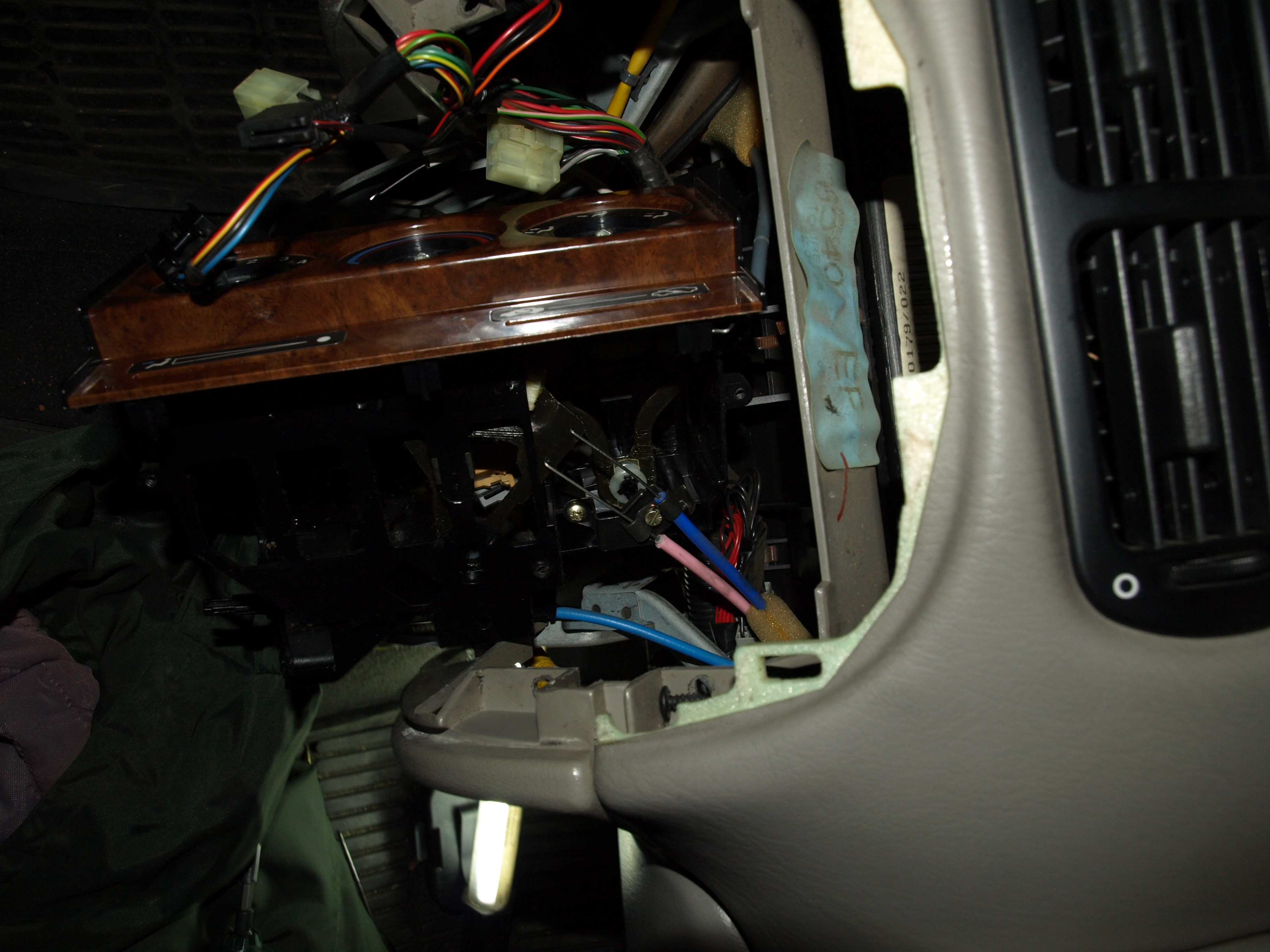

Tak vím, co už víckrát na autě nemusím dělat..... opravovat uchycení bovdenů v ovládání topení stupo:
Příspěvek od Karel825 » pon pro 23, 2013 20:13
Copak, nedařilo se :?:
Příspěvek od Trunda » pon pro 23, 2013 22:56
Aaaaale, zadařilo se... ale je to masakr....
Musí se oddělat středový panel... pak odšroubovat panel ovládání, no a pak odpojit z něj elektrika, musí se odpojit bovden nahoře a jeden dole a pak se s tím dá pohnout víc dolů tak, aby se člověk dostal k pěti šroubkům, kterýma se ten mechanismus rozdělí na dvě půlky... no tam se teprv dostanu k tomu bovdenu, který byl vyskočený - od ovládání teploty topení... přístup fakt brutální... musel jsem si k dvěřím naskládat pneumatiky, na ty si udělat pelech tak, abych si mohl lehnout a hlavu narvat na místo mezi panel a šaltrpáku... fakt mňamka.

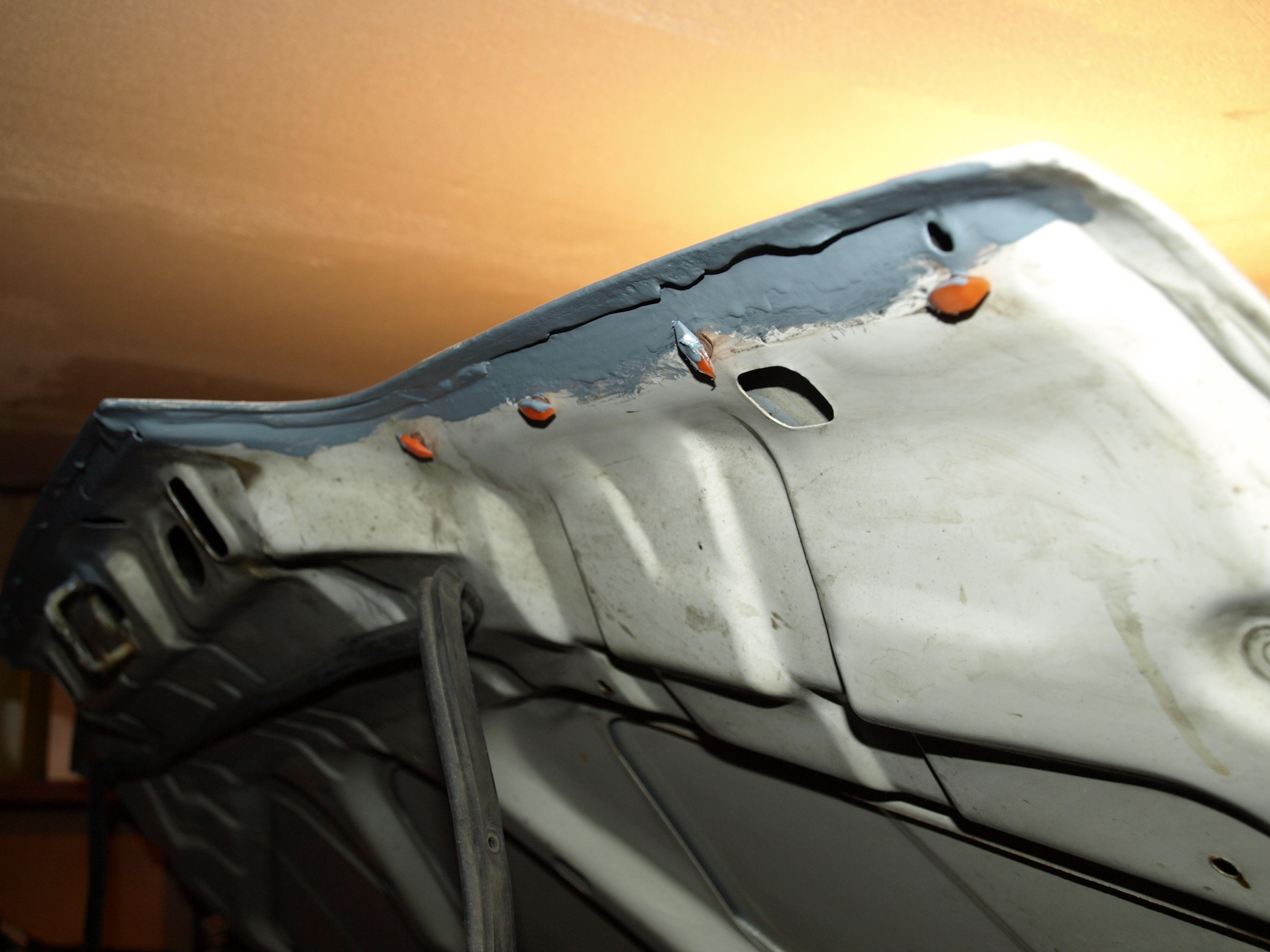

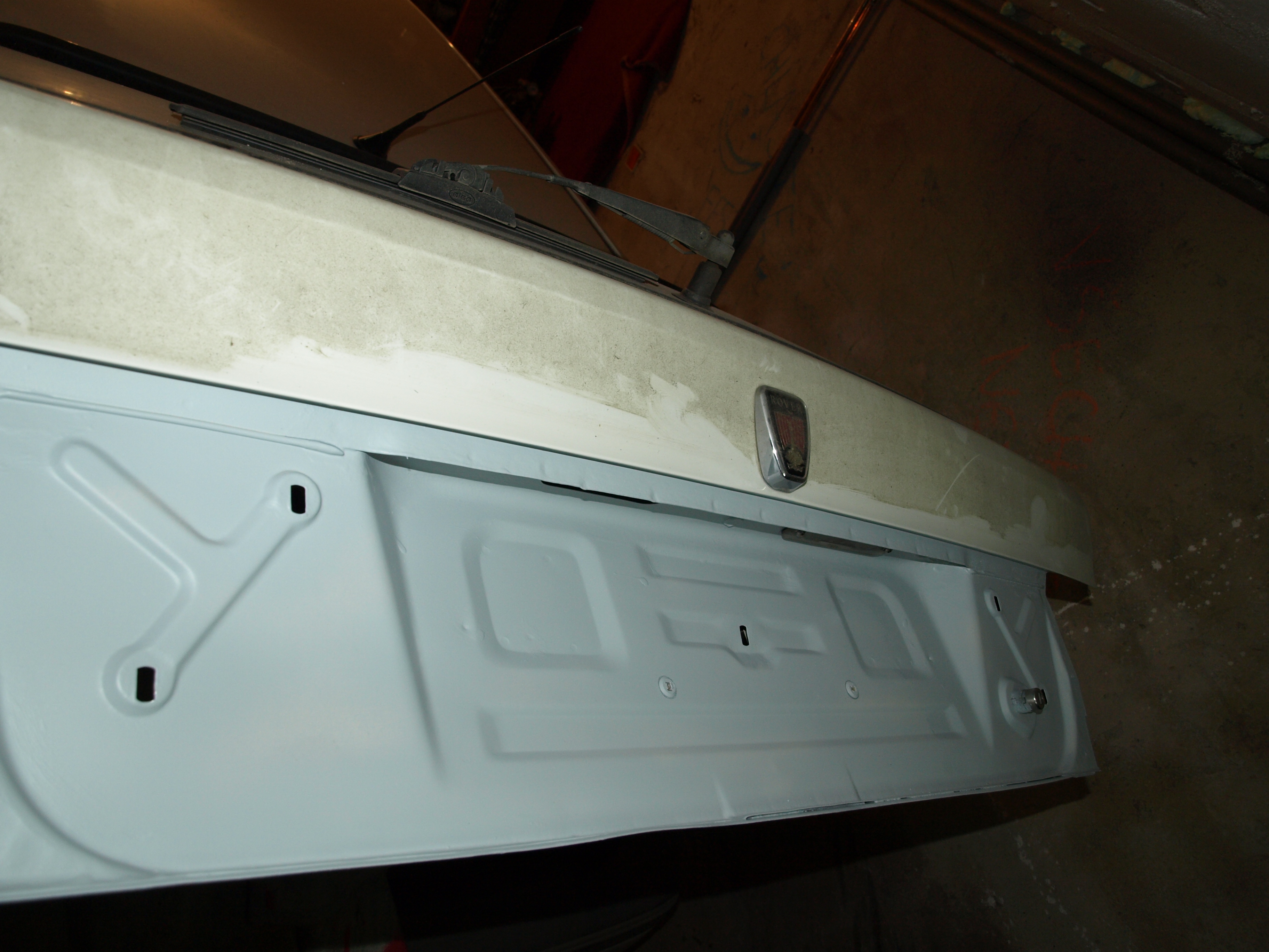

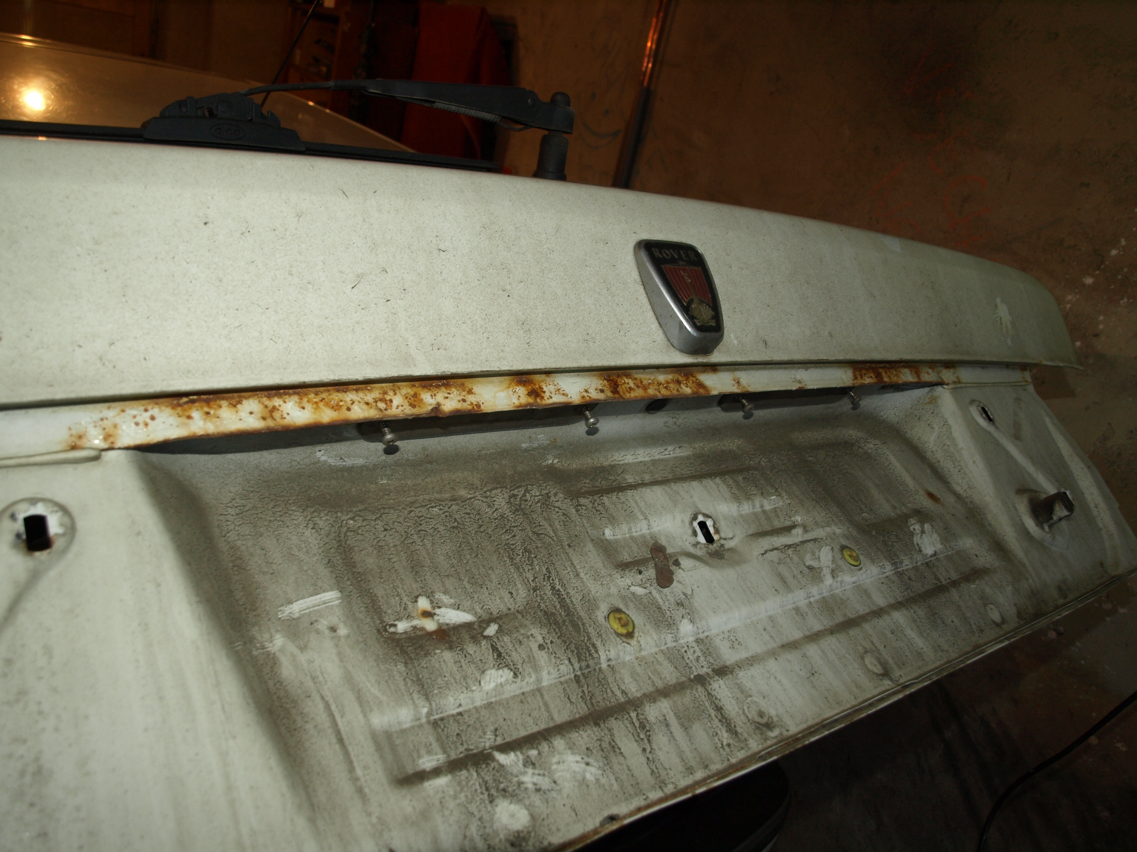

Jinak před čtrnácti dny jsme s kamarádem udělali i druhou (levou) stranu prahů... na pár místech to bylo prohnilé durch, ale nic hrozného na to, aby jsme to vyvařovali... překitovalo se to atd.... taky jsme opravili různé flíčky, lem kapoty jsme taky zasanovali... nejhorší to bylo pod plastem se SPZ na pátých dveřích.... tem už to bylo fakt za pět dvanáct a vylezlo by to nad plast do pohledového plechu... fortunou se odrhl rez atd. .... fotky dodám jak přestane to nekonečné zdobení stromečku :lol:

.... opravil jsem i práh na levé straně - nebylo to tak hrozné jak na té pravé straně. Menší prorezliny spravil kit :lol: ... ne, fakt to nestálo za vyvařování. Zároveň jsem musel poléčit bubáka schovaného pod zadní SPZ.... A když už mi s tím sósed tak hezky pomáhal, tak jsme opravili i přední lem kapoty... no pod mřížkou to bylo už fakt hodně ee...

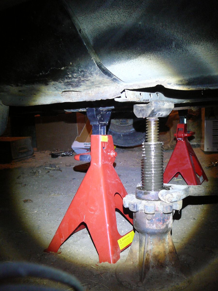

... bohužel se ale sósedovi podařilo mi auto z heveru sundat tak parádně, že mi rozpáral ten převařený práh.... prostě ta výztuha na zvedání se odtlačila dovnitř auta a tím se práh otevřel ve spoji... blbý je na tom to, že si za to můžu sám tím, že jsme ten vyvařený plech neohnuli přes lem a jen ho k němu připasovali a přibodovali... a tím to vlastně ztratilo pevnost v příčném tahu :-( ... tak následovala vlastně již třetí etapa hraní si s prahama... tedy narovnat, zavařit, přetřít, zakitovat, přetřít, nástřik vrstvou a ještě jednou... a po pár dnech prošplejchnout práh MLkem... :roll:
