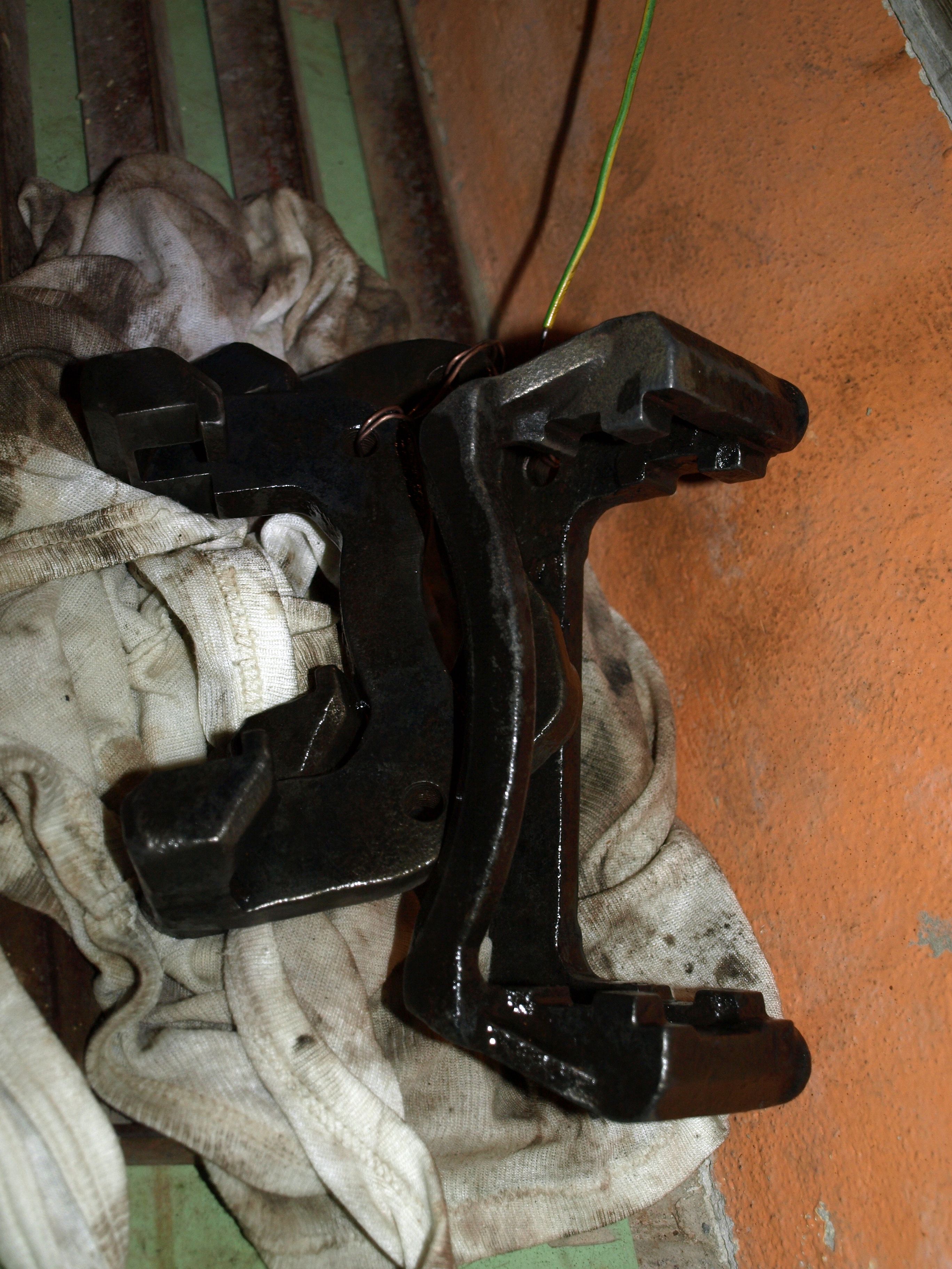

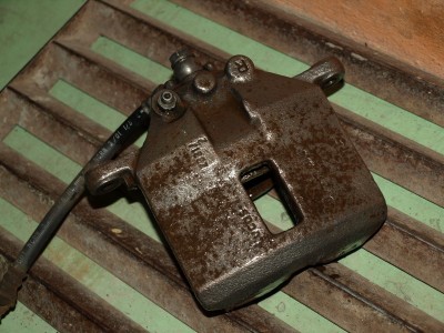

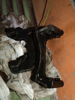

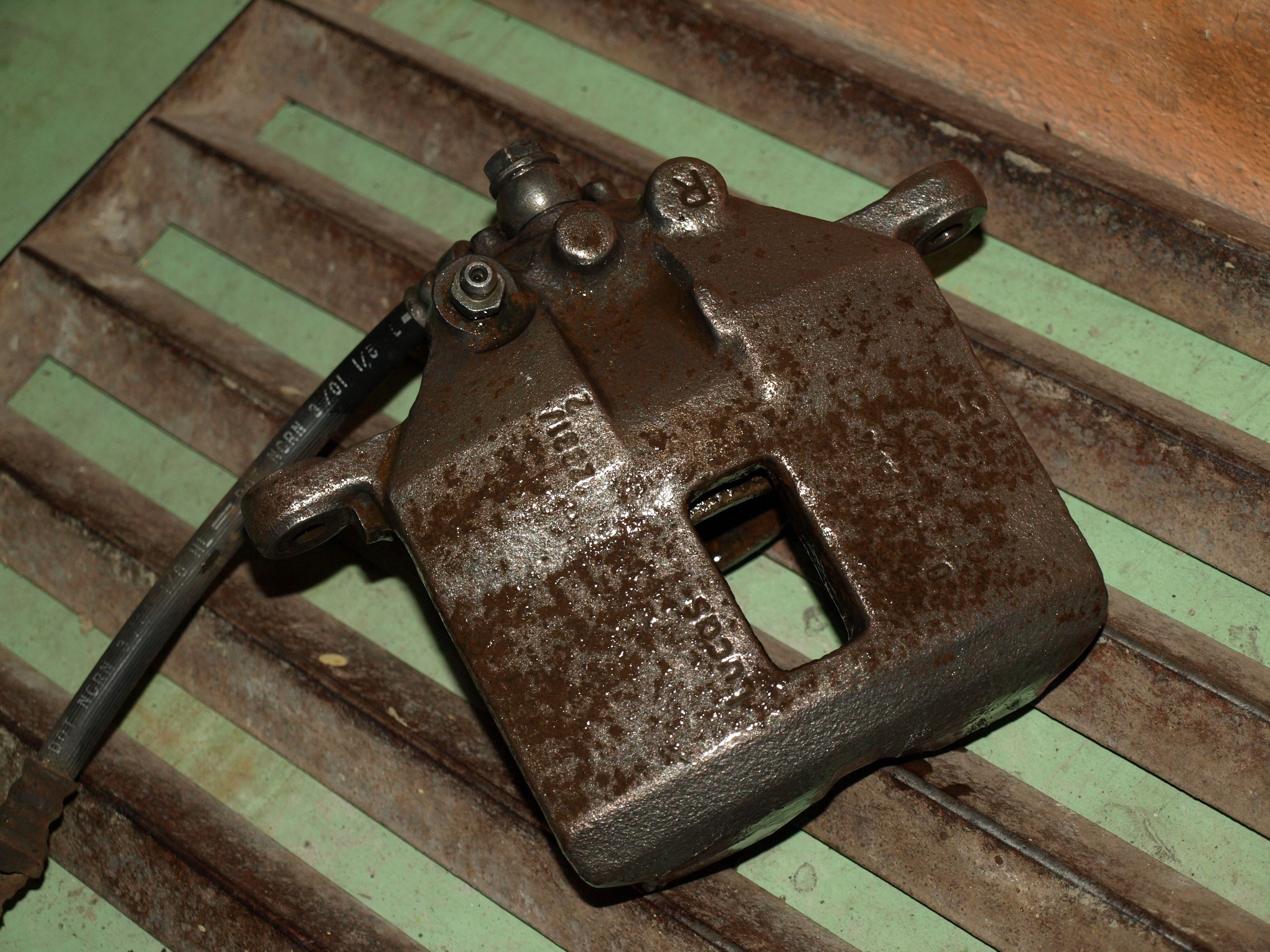

Večerní kontrola:
Přední třmen z octového nálevu :-)
Unašeče čištěné elektrolýzou
Nechávám to i přes noc.... ale už teď toho nelituju, protože je to fakt bez práce. Jednou za dvě hodiny to vytáhnu a malým oceláčkem pošmrdlám a jinak to pracuje samo ;-) Trošku jsem zvědavý jak dopadne to z elektrolýzy, protože zatím je na tom pořád dost černého povlaku...

Tak to pak od tebe beru všechno info,co o tom půjde.Já zatim brzdiče z Fiesty obrousil dráťákem a mam je naložený v hrnci zalitý WDčkem,než na ně dojde řada.Měly by vejít pod 10´ kola a plocha destiček skoro dvakrát větší,než u čtřpístků.Koupil jsem je za 200,- + repas tak do litru.Lepší,než 10 000,- weed:

Tak ten přední třmen vypadá fakt dobře, jsem fakt zvědavej jak to nakonec dopadne
Příspěvek od Trunda » sob bře 01, 2014 21:23
Zatím nemám favorita.... na té elektrolýze je blbý to, když ta rez není po celém povrchu stejně rozložená, tak elektrony pak putují cestou nejmenšího odporu a to těmi čistými částmi.... ocet tu rez rozpustí, takže z povrchu sama mizí, kdežto elektrolýza rez přeměňuje na ten černý prášek, což je čisté železo. Ale to se moc neodplavuje a musí se občas mechanicky pomoct.... možná by bylo lepší to před tím vůbec nečistit, aby to pak odpadávalo ve větších kusech. Kvůli tomu, že jsem to před elektrolýzou celkem dobře očistil kartáčem na rozbrusce, tak se mi na hladině ani nedělá takový ten typický napěněný hnus :-)
Příspěvek od Trunda » sob bře 01, 2014 21:25
Ten ocet je fajn, že to v tom můžeš nechat naložený třeba týden, ale bojím se, že to nebude dobré pro gumová těsnění....
Příspěvky: 2132
Příspěvek od J0hny » sob bře 01, 2014 21:30
To nevím,. ale řekl bych, že těsněním to nemůže ublížit, zas taková žíravina to není
Příspěvek od Trunda » sob bře 01, 2014 21:36
Jako neříkám, že by to mělo rozežrat, ale může to nastartovat nějakou degradaci kvality té gumy. Jako že třeba dřív zpuchří.

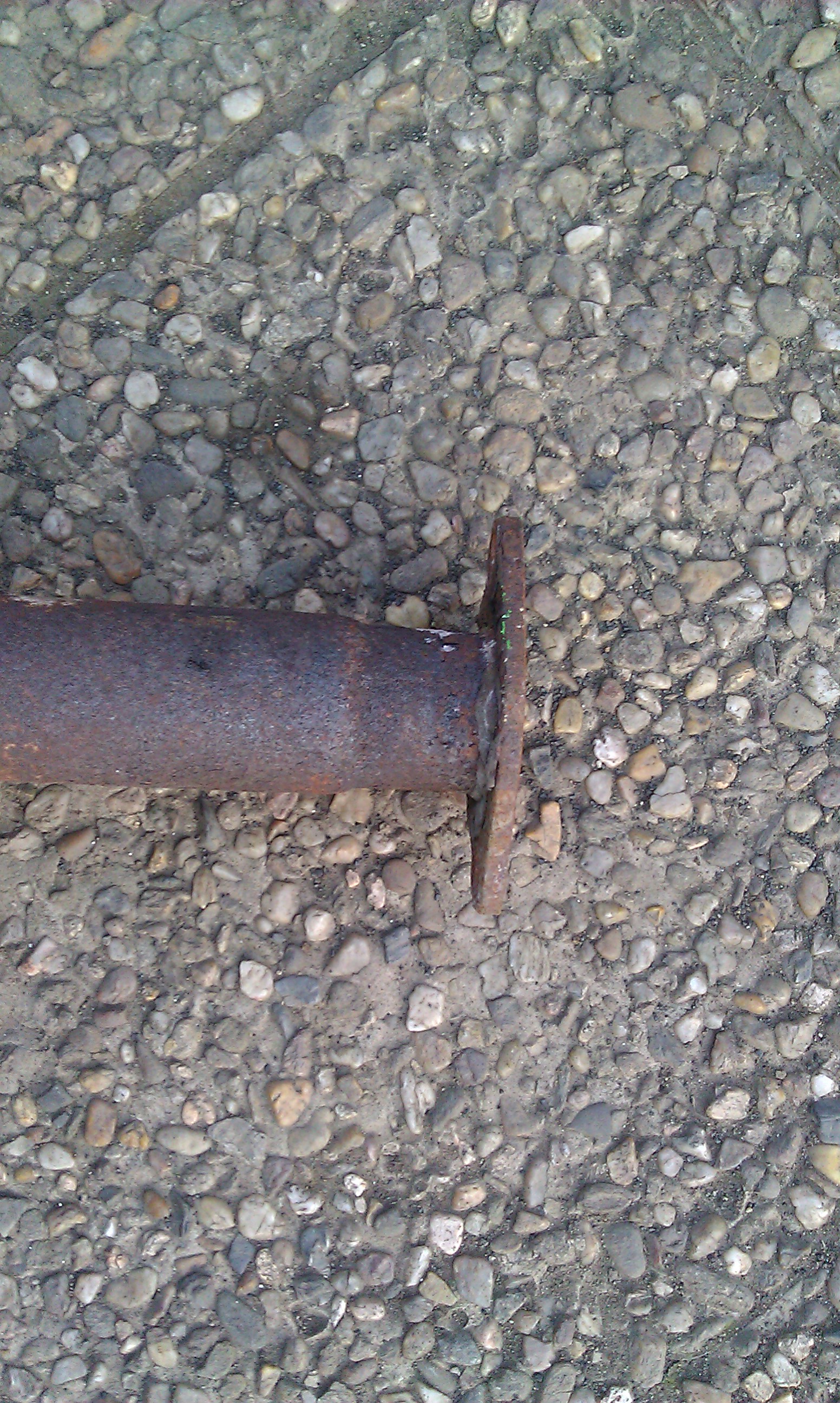

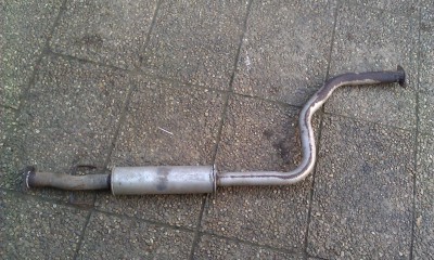

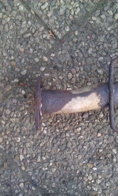

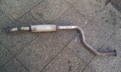

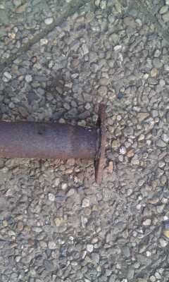

Hele nafotil jsem ti ten střeďák
Příspěvek od Trunda » sob bře 01, 2014 21:45
Supr, tak sem s tím ;-)
Příspěvky: 2132
Příspěvek od J0hny » sob bře 01, 2014 22:02
Nechápu proč je to před tou zadní přírubou zúžený na 47mm
Příspěvek od Trunda » sob bře 01, 2014 22:09
No.... představoval jsem si ho v lepší kondici.... kurnik.... nebo se na to zatím vybodnu a zkusím to naroubovat na tu moju trubičku... Jako kdyby se ti chtělo a šlo to poslat, tak asi jo, ale jestli to má cenu? U těch přírub to je narezlý nepěkně :-(
Příspěvky: 2132
Příspěvek od J0hny » sob bře 01, 2014 22:13
Je to povrchovka, jen od toho jak to leta stojí na místě, nevím, jak chceš poslat to asi půjde, jen to nebude zrovna levný a já se ho teoreticky nijak moc zbavit nepotřebuju, pořád mám doma 3 auta na který se dá použít, ikdyž jediný ideální je máti 416, tam jde bez jakékoliv úpravy, takže ho určitě vyhazovat nebudu :wink:
