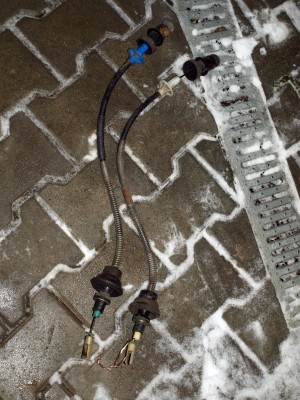

.... nalepil mi nálepku a povídá "můžete vyjet a dojít si pro papíry na přepážku" a tak s takovým úsměvem msm: sednu do Labuťky, že nastartuju, zmáčknu spojku a ona lup a pedál byl na podlaze :lol: ... takže následovalo :oops: a "prosím, můžete mě vytlačit ven, asi mi luplo lanko spojky" a venku pak vzek: Technik v pohodě, ačkoli teda tomu se říká štěstí jako vrata :lol: ..,. byl by v poho, kdyby se to stalo před vjezdem na kontrolu a já ho poprosil, ať si to linkou protlačí bez motoru? :-D

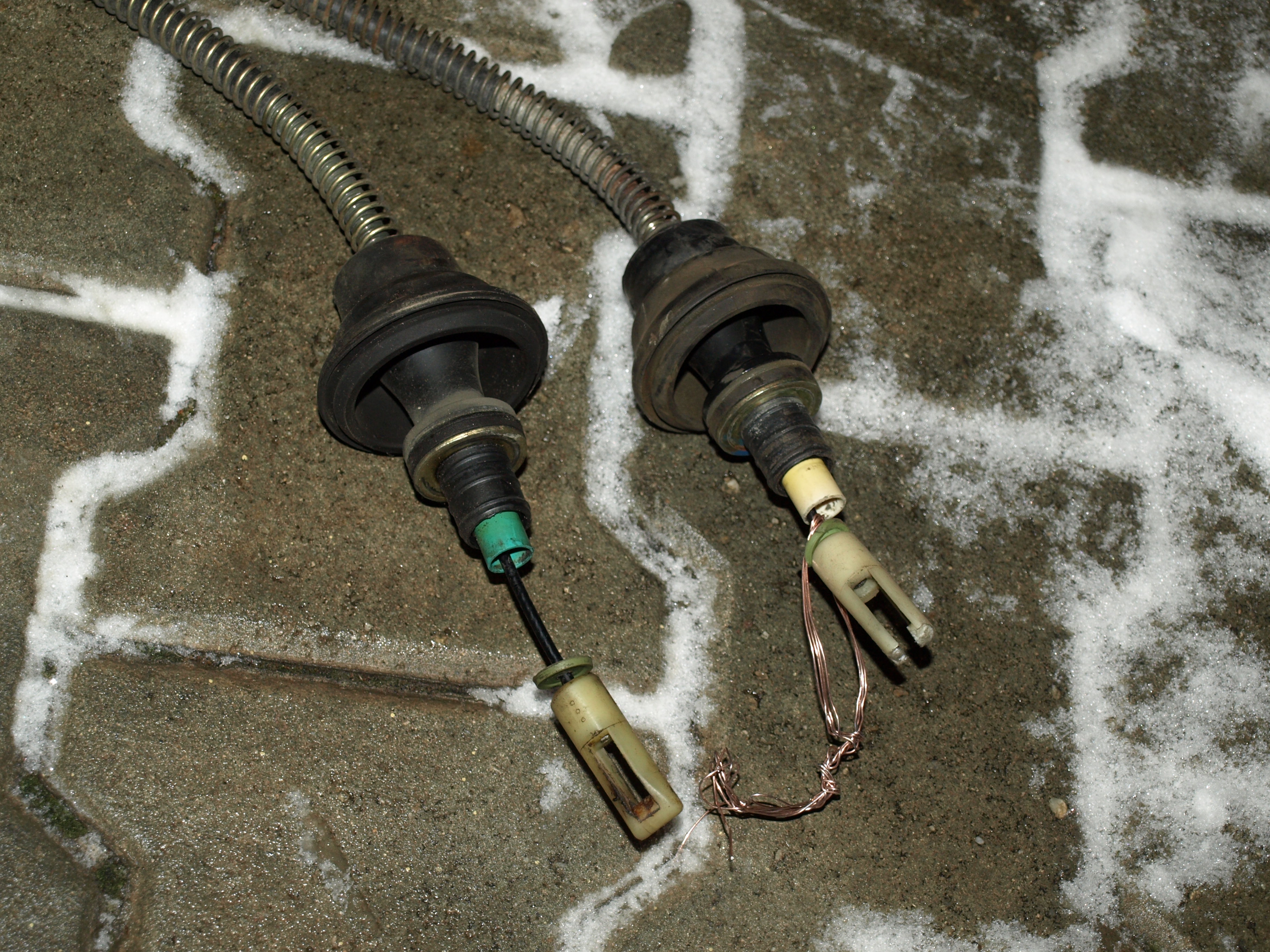

Naproti mi doporučil jakýsi servis, bo jsem potřeboval nějaký vázací drát, abych dočasně nahradil prasknuté plastové očko na bovdenu (kdo vymyslel, že to bude plastové? ml: ). Takový malý mechanik s monckem pod okem (vypadal fakt přívětivě :lol:), že se jde podívat... koukal a cosi vymýšlel s provrtáním zbytku... říkám, že chci jen drát, udělám smyčku a zaháknu. Donesl drát ze svářečky, že vázací nemá :roll: a začal tam vázat jen na jedenkrát ten tenký drátek. Říkám mu, že to chce přehnout a drát znásobit a on se urazil a že je to moje auto, ať si s ním dělám co chci a že s tím stejně neodjedu... a zalezl asi na kafe na STK (beztak mě špehovali a bavili se tím, jak se tam s tím drbu. Samozřejmě že ten ocelový drát nešel vůbec zamotat, bo je průžný. S pomocí pujčených kleští, se mi to podařilo nakonec nastrčit na pedál, ale očko se protáhlo a nezabíralo to. Mezi tím mechanik kolem mlčky prošel zpět do dílny. Hlavně že doma ten bovden náhradní mám. Potřeboval jsem se dostat domů cca 20 km (bohužel místo do práce). Tak jsem to risknul... počkal jsem, jak nic nepojede, byla tam rovinka a tak jsem zařadil jedničku a rozjel to na startér :lol: ... trošku jsem poskákal, chvilku jel na jedničku, ale to mi pravda moc nevyhovovalo. Vyřadit to je v poho, ale zařadit jinou rychlost už taková sranda není. Při pozvolném ubírání plynu na volnoběh se mi tam podařilo vylosovat trojku :-D ... na výpadovce z Lipníku pak čtverku, což byl luxus :-D ... no jasně, že v Hranicích jsem na semaforu chytl červenou :lol: ... opět rozjezd na startér, poskákání na jedničku, ale pak už jsem se celkem naučil tam rychlosti házet bez nějakého extra násilí :-D ... domů jsem dojel a na půdě náhradní kabel našel, tak večer půjde vyměnit :lol:

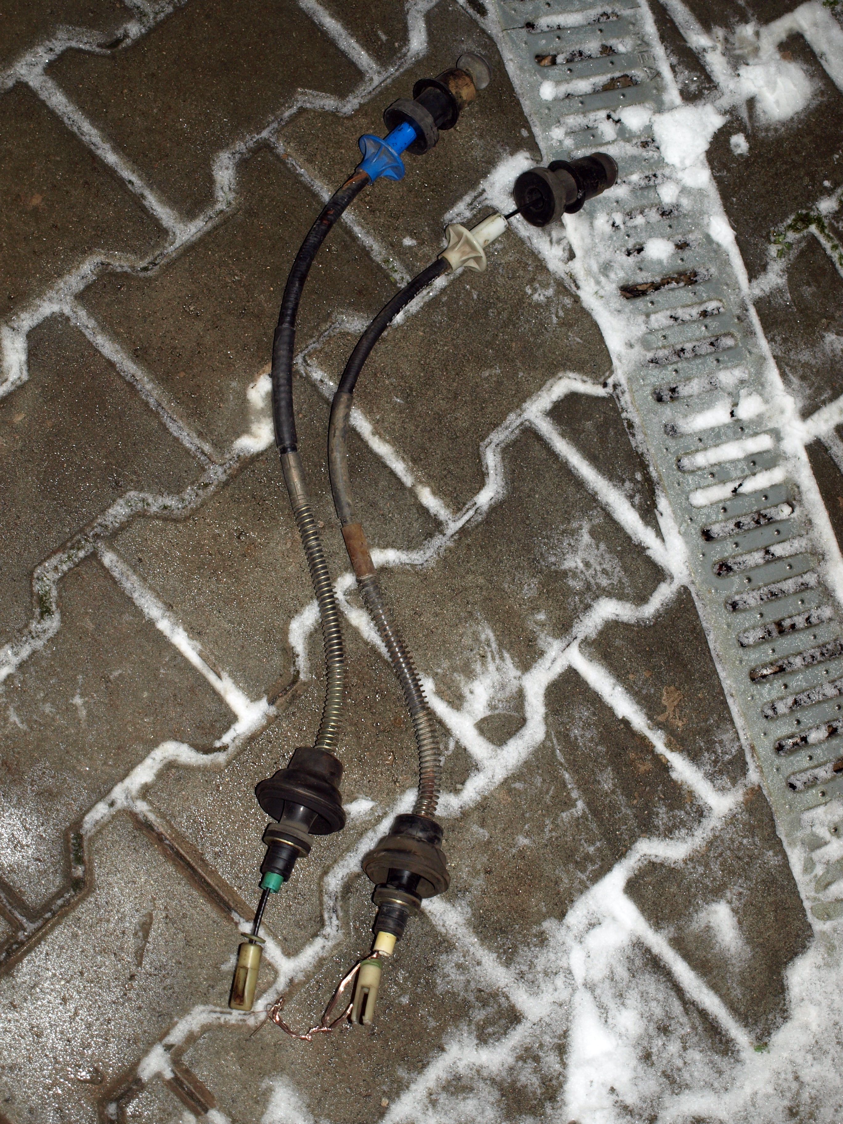

Ta výměna táhla byla opravdu tak na hodinku... demontovat filtrbox, zablokovat montpákou rameno spojky přitáhnuté, vyhodit ven lanovod, nasadit nový, ale nejvíc času, možná tak půlku, zabralo finální nasazení manžety lanovodu do díry v karoserii vzek: ... fakt mě u toho tekly nervy. Nakonec jsem musel odmontovat motorek stěrače, abych se k tomu trošku dostal, musel jsem to stříknout olejem a pak nějakým zázrakem si tam manžeta sedla. Sodoma gomora...
Našel jsem kousíčky toho rozpadlého očka a ono bylo pěkně vyježděné, takže to prasklo kvůli málo materiálu. Njn, mám tam omylem silnější spojku, jde mi dost tuho a tak to dostává zabrat.
