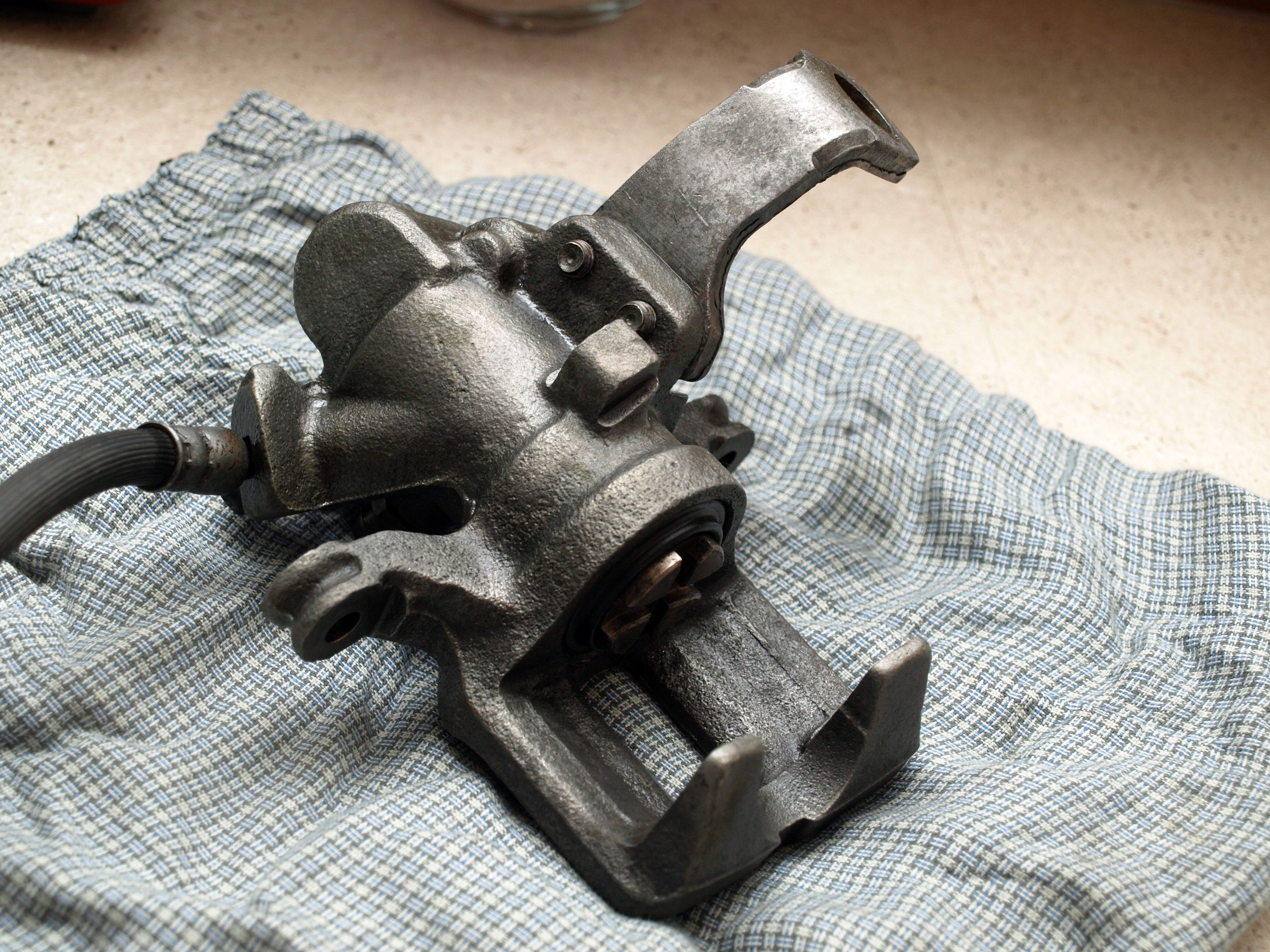

Všechen ten nabalený rezatý hnus pěkně zčernal a opravdu velice lehce to šlo i kartáčkem na zuby dolů... na fotce je vidět, jak to po takovém rychloočištění vypadá ;-)
Akorát že i po očištění elektrody se elektrolýza nechtěla pořádně rozběhnout (může na to mít nemalý vliv to, že venku je kosa a voda je studená), tak než se vrátím z práce, tak to nechám louhovat v octu ;-)
Po nočním "vaření"

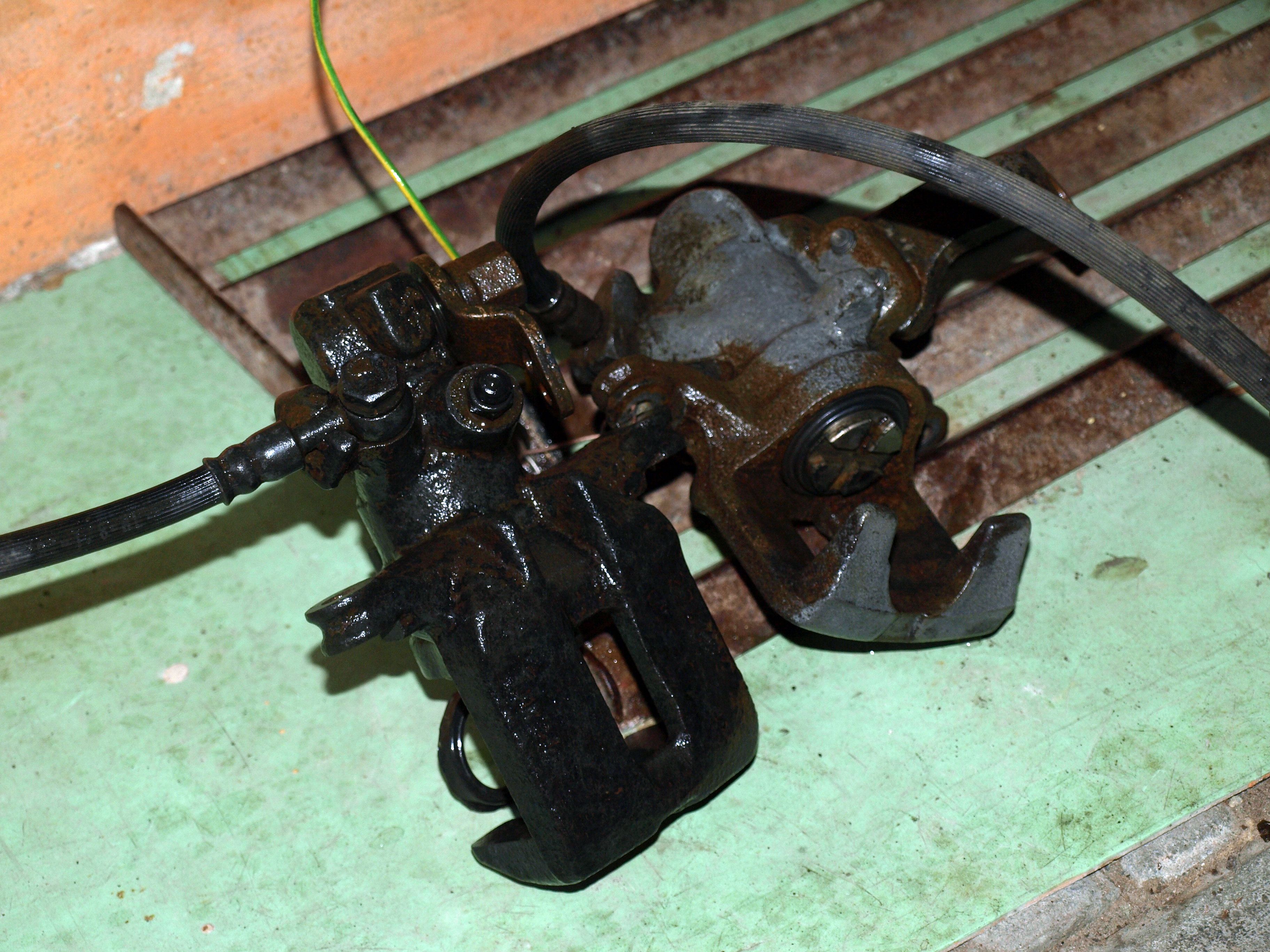

Zadní třmeny jsou hotový :shock: Přes noc elektrolýza a přes den ocet a jsou jak nový. Ten novější třmen je úplně nádherný, ale tak to díky tomu, že nebyl ještě tolik zkorodovaný, tak ten povrch není tak pórovitý. Ale!!!!

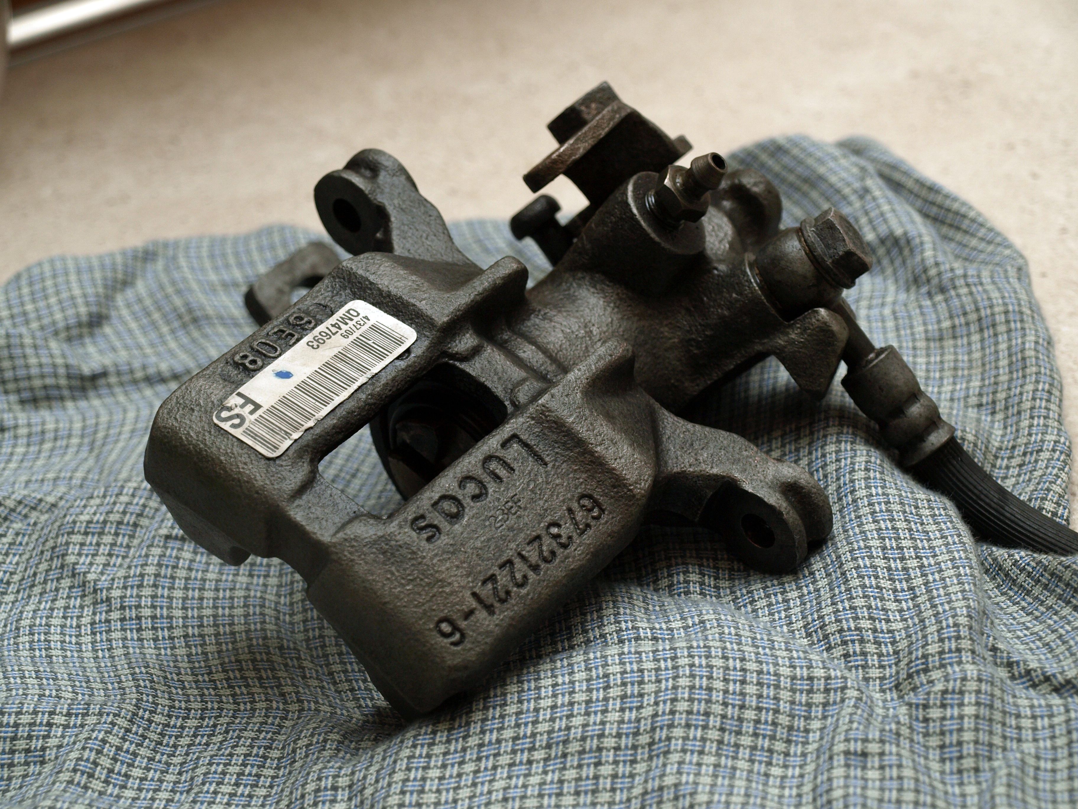

Dal jsem ty třmeny vedle sebe a tak jsem porovnával odlišnosti v tvarech, pak ale koukám, že vidlice na novém třmenu je menší..... v ten moment jsem pojal podezření a tak koukám na píst a ono FAKT!!! :roll: Ten starý třmen má správných 34 mm a ten novější 30 mm :? ... utíkal jsem pro unašeče... to se mi trošku ulevilo, protože ty jsou stejný a sedí i na ten malý třmen. No, předpokládám, že se Kuba nespletl a nedal mi jiný třmen (kde by k němu přišel), pak tedy asi vůl který kdysi v Anglii to ZRko servisoval, tak místo velkého třmenu objednal malý :roll:
Takže nevím co teda... jestli můžu dát na každou stranu takto rozdílné třmeny, přičemž průměr kotouče a desky jsou stejné. Nebo zatím jen dát na stávající malé třmeny větší kotouče s unašečema. No a shánět správný třmen. Koukám, že tu se dá sehnat jen na TIčko, ale podle katalogu je jiný, sic nevím v čem.
Kurnik!
Novější třmen
Najdi rozdíl ;-)
