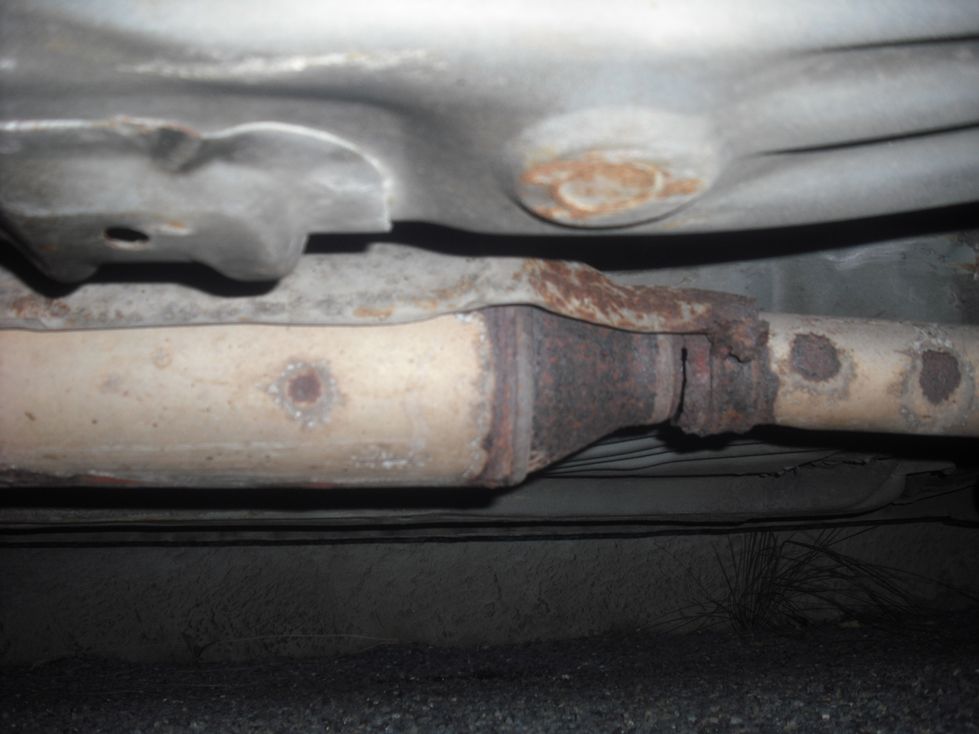

cca 168.000 km
... v patek po ceste z prace se vylomila (ureznuta) trubka vyfuku za strednim tlumicem :-) Randal jak prase... i kdyz chvilu se to u takoveho sportaku dalo tolerovat... ale ted uz je tam lochna jak prase a je to na ostudu... takze trosku necekana, ale nutna investice do stredniho dilu ... http://www.vyfuky-tyll.cz/e-shop/dil-vy ... l=01.57970
Re: Rover 216 Coupe, 1997 - Trundovy manželky ;-)
Příspěvek od Trunda » pon čer 20, 2011 19:41
Tak ďura jak prase :-D
Jinak u Tyllu ten stredni dil nemaji na skladu, ale volal mi velmi ochotny pan a dokonce mi nabidnul moznost mit ten vyfuk za 14 dni a o 500 levnejsi... ale specham na to, takze zustavam na 1950 Kc... vezmu k tomu dvoje tesneni, srouby, maticce a tmel... a bude makacka :-)
