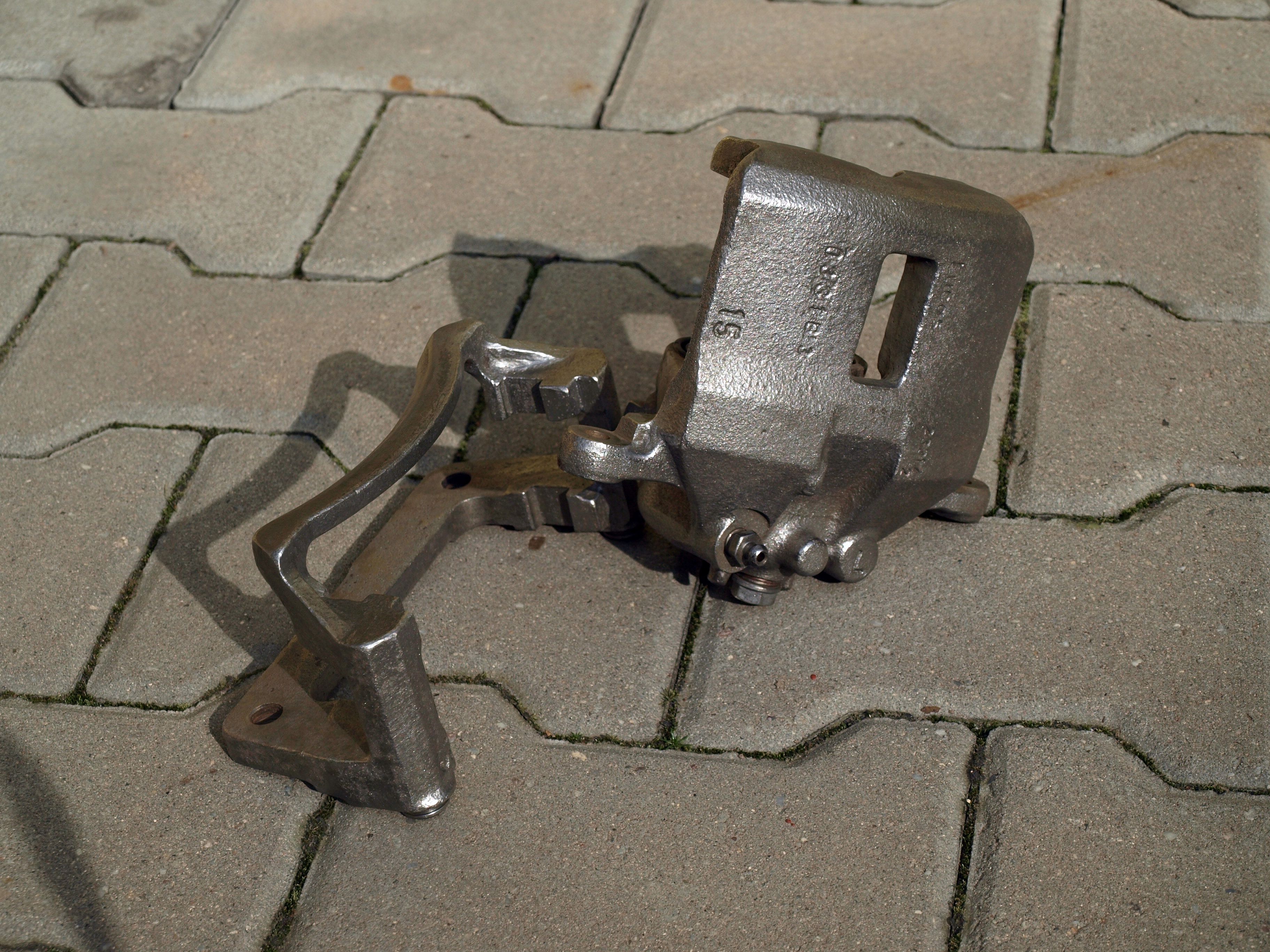

Jal jsem se zkusit obarvit jeden z předních třmenů. Odmastil jsem acetonem, ještě jsem to přejel jednou kartáčem, až to krásně svítilo, tak to bylo čisté. Hezky jsem si oblepil vše, co jsem nechtěl mít od barvy a střík na to.... uaaaaaaaaaaaaaaa.... ta barva na to vůbec nechytala, byla samozřejmě dost řídká a tak vůbec nekryla :? ... takže když už jsem to na to prsknul, tak jsem ten jeden třmen dostříkal. První vrstvu jsem na tom rozpatlal štětcem, aby to vůbec trošku krylo. Prostě hnus hnus hnus... je to flekatý, hrbolatý a k tomu všemu ještě hnusná světlá červená stupo:
Ano, jsem vůl. Když už jsem to chtěl stříkat sprejem, měl jsem to fakt nejprv přetřít šedou základovou, aby se ty póry ucpaly a aby ta barva lépe kryla. Jenže ono to prostě chce něco hustšího....
Johny, říkal jsi, že ti ten Foliatec vyšel na čtyři třmeny, nicméně to jste je ale asi nebarvili komplet, ne? Jako i ze spodní strany?
Jinak, byl jsem z toho tak rozlazený a nas***, že jsem přestal mít náladu na to něco dál na autě dělat. Tak jsem si začal dělat pořádek v bordelišti na verandě. Taky jsem z nudy nafotil a povážil tři druhy třmenů (620Ti, MGZR a obyč. ventilovaný 262 mm - udělám z toho nějaký report do sekce Upgrade) a ty třmeny z TIčka jsem hodil odrezit (asi je tu nabídnu ke koupi). Nakonec se to ale zvrhlo v hurá mega akci, ale o čtyři kola dál ;-) .... http://www.roverclub.cz/bb3/posting.php ... =35&t=5176

Čéče,tahle barva pěkně kryje až po druhej-třetí vrstvě.Musíš první dát opravdu slabou a ono to prosvítá,nechat tak hoďku zaschnout a pak další.Žádný patlání!No a že je to trochu hrbolatý,tak máš ty třmeny malinko vyžraný a ten odlitek taky asi nebyl sklo.Ale "who cares"?Hammer by to trochu srovnal,ale taky nečekej,že po první vrstvě zakryje.Tohle nechce zmatkování. SMOKE:

Jako kryje nekryje.... spíš šlo o to, že se ta barva slejvala do malých fleků... jako kdybych to nemělo pořádně odmaštěné...

Jo,to může,ale to se pak sleje.

Přesně, ještě to zkus doladit, stejně už ty spreje máš a co s nima potom. ANO FOLIATEC TI VYJDE NA VŠECHNYYYYYYY :lol:
Zbyla mi přesně půlka pixly, kdyby sis pro něj přijel, tak to stím ještě zvládněš natřít, úplně krásně, ale je to dvousložková barva, takže za 4dny uschla i v zavřený plechovce :wink:, natíral jsem je všude jen ne kolem pístku a naproti, ty packy co tlačí na vnější desku

No sprej se nějak využije... jde o to, že se fakt nechtěl dostat pořádně do těch pórů a zústavaly tam ďurky... navíc jsem na jeden třmen vypatlal skoro jeden sprej, aby to ta barva trošku překryla... ne, objednám ten foliatec. Měl jsem to udělat hned. Když už jsem se s tím tak drbal, tak to nechci mít tak hnusný. Až to vytvrdne, tak to šmirglem jemně srovnám a napatlu dvousložkou.

Jestli chceš ušetřit, pořiď hammerlite, neni levnej ale nabarvíš s ním deset aut, stačí jedna vrstva a proti korozi to možná bude lepší držák než ten foliatec, na Turbákovi vydržel oba okruhy v 35° a ani se nevypaloval natož aby "hořel"
