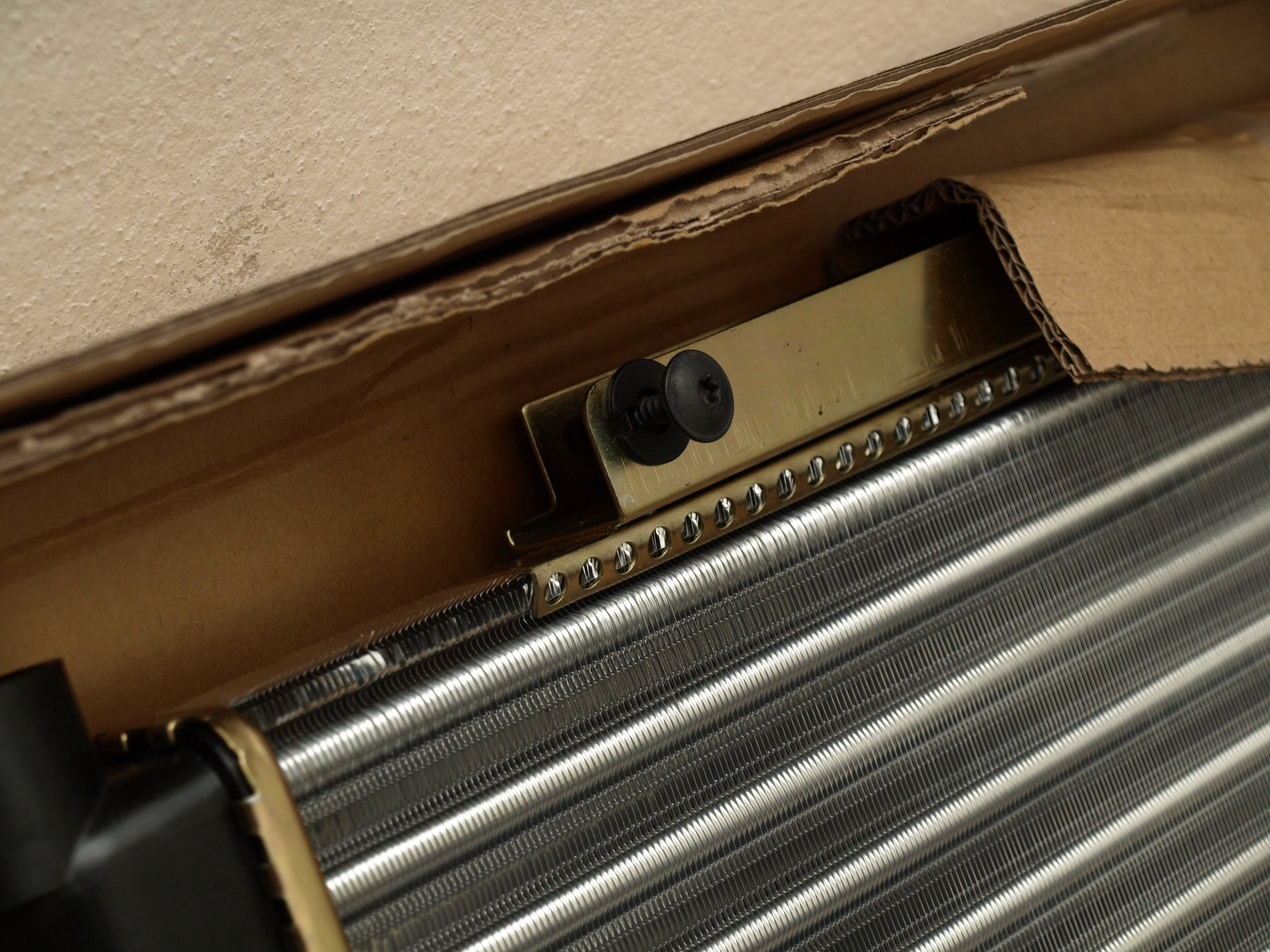

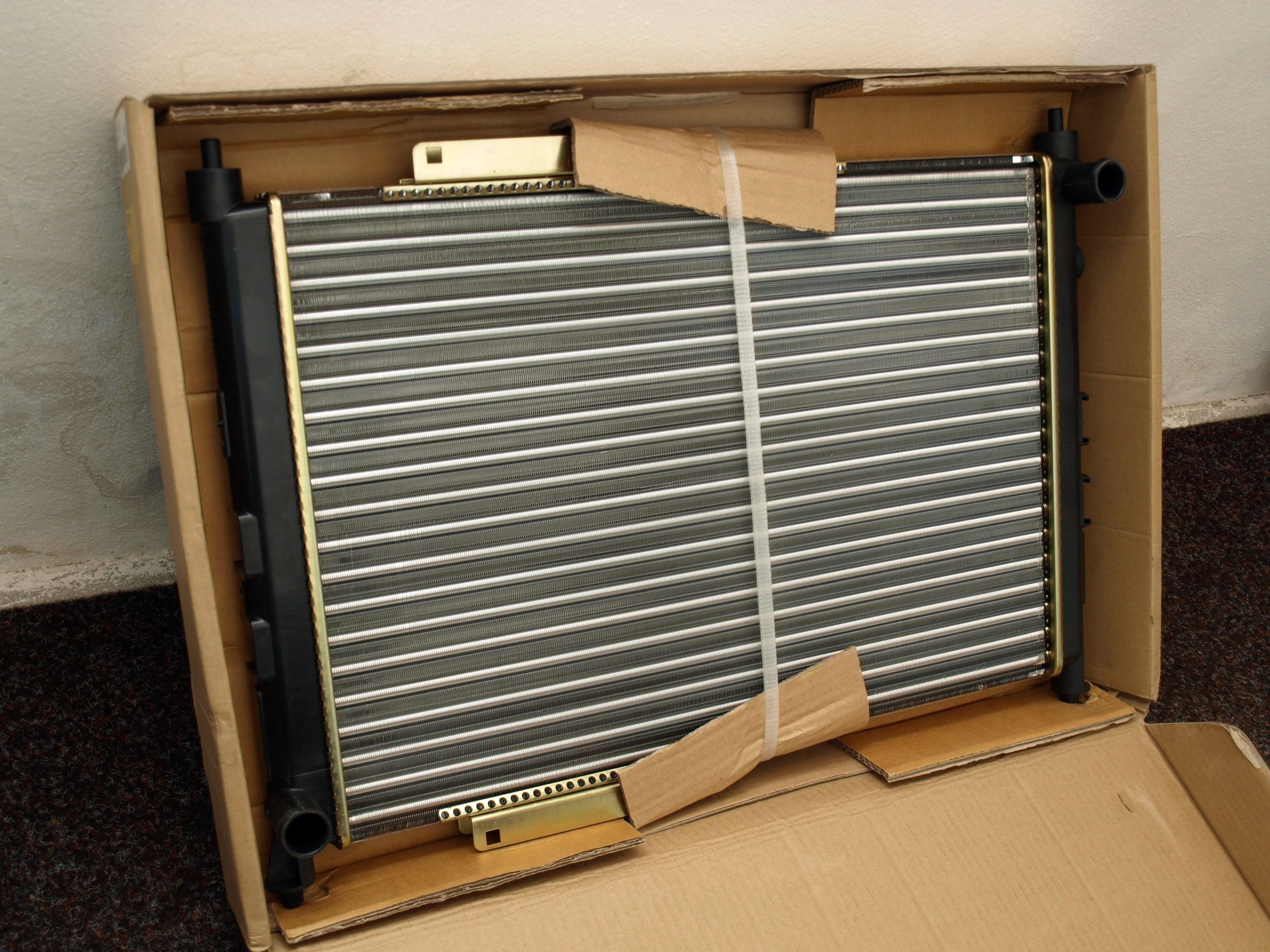

Chladič je doma... má sice nezvyklou koncepci žebrování, které je hodně jemné a už tím neproletí ani létající mravenec. Podstatné je pro mě to, že se mi podařilo sehnat typ, který má vývody směrem k motoru. Horší je uchycení ventilátoru, kde jsou jen díry asi na plastové roztahovací spalíčky pro vruty, místo původních šteftů... což tedy nevím jak vyřeším. Tak snad chladič chvíli vydrží... kéž by jako ten předchozí, který měl deset let.

Trundo,jen se chci zeptat chladič na K-series se špatně shání ? nebo byl problém ještě v nečem jiném ?
Příspěvek od Trunda » pát bře 06, 2015 18:30
Není problém sehnat.... je stejná jako na Rover RF a myslím i RT, takže je to celkem běžné zboží. Spíš je problém s tím, že nechápu proč, ale ty chladiče jsou většinou s tím horním výstupem do boku, což u XW a RF znamená nutnost předělat hadici. A to jsem já nechtěl.

Tak se mi dnes podařilo sehnat vše potřebné pro zítřejší operaci. Koupil jsem plastové roztahovací cumcrlíky s vruty, kterými uchytím ventilátor k chladiči viz. foto. A pak na spojení hadic (tu, kterou mám na několika místech tekoucí, mám od Lenhama náhradní, ale kousek má uříznutý) mám od kámoše perfektně padnoucí měděnou topenářskou trubku :-)
