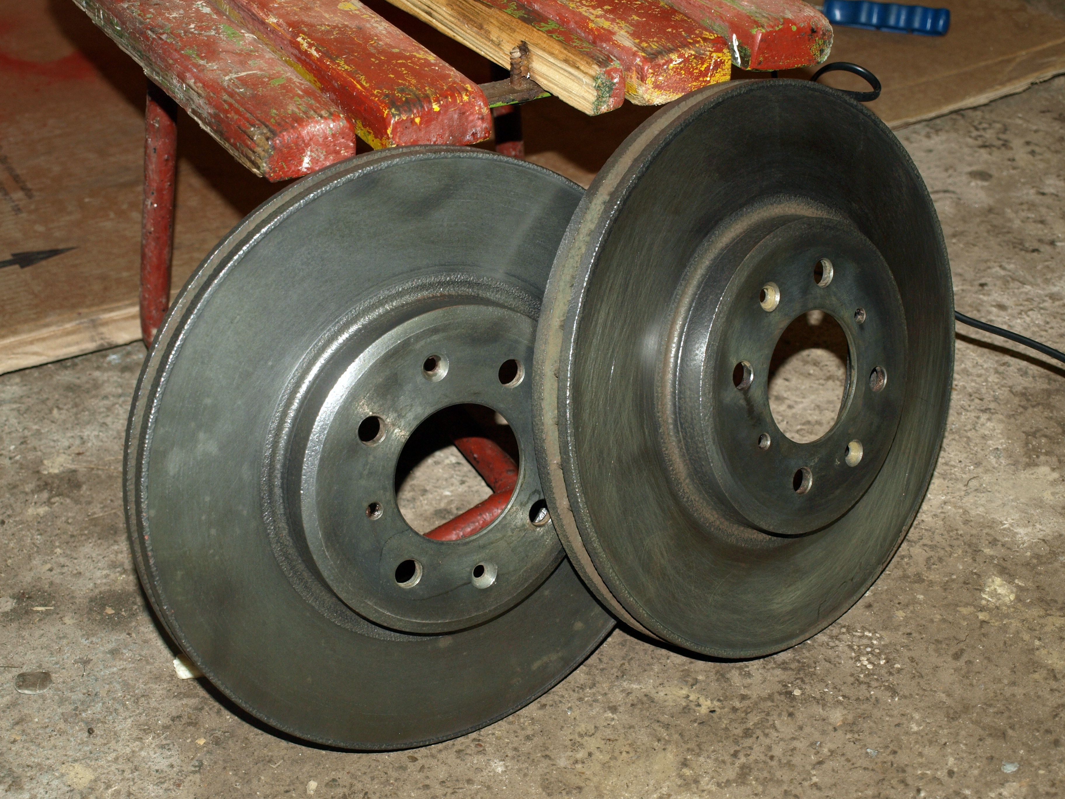

Dneska jsem od kamaráda dostal zpět zadní kotouče srovnané na soustruhu a hned jsem je šupnul na elektrolýzu ![Wink ;-)](./images/smilies/icon_wink.gif)

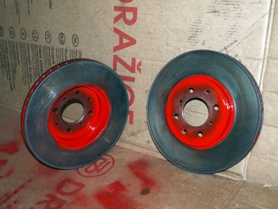

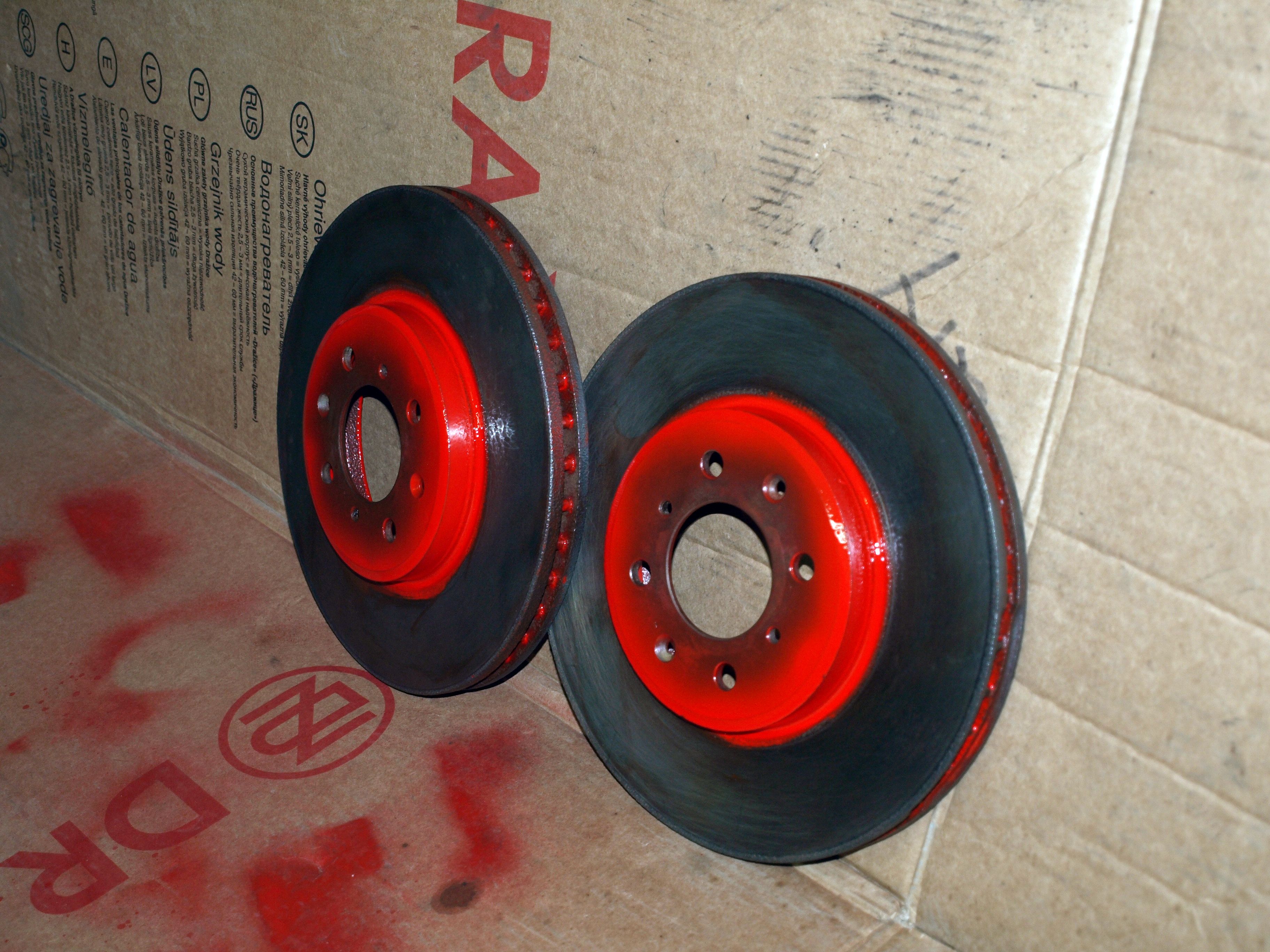

Přední kotouče jsem vytáhnul z vody, okartáčoval, odmastil a ve finále stříknul místa, která podléhají rzi Motipem. Nešlo mi o estetično, ale opravdu jen čistě o to, aby to zbytečně nehnilo...
Ty jsi na těch předních nechtěl strhnout ten rantl po obvodu, to už by tě moc nezdrželo a natřel bych je i po obvodu, nebo je to nesmysl ![Question :?:](./images/smilies/icon_question.gif)
Nóóóó... ta hranka jednak není nějak vysoká, jen hrubá od koroze, ale když tak to pak na autě roztočím a flexou jemně obrousím. S tím natřením barvou bych to neviděl jako účelné. Ta barva není na takovou teplotu, na jakou já ty kotouče rozpálím, takže by to stejně nevydrželo. Mírně jsem barvu fouknul mezi půlky, ale jen jako pokus, bo od toho fakt nic zázračného nečekám ![Wink ;-)](./images/smilies/icon_wink.gif)
Tak to pak jo ![Wink :wink:](./images/smilies/icon_wink.gif)
- Příspěvky: 6964
Aby to nemělo vliv na odvod tepla, ta barva uvnitř.
Mezi půlky jsem to fouknul fakt jen symbolicky... a asi kdyby ta barva vydržela a i kdyby měla větší vrstvu, tak by se to díky tomu chladilo lépe, než když to tam je po roce zarostlé rzí smíchanou s prachem z desek ![Smile :-)](./images/smilies/icon_smile.gif)
