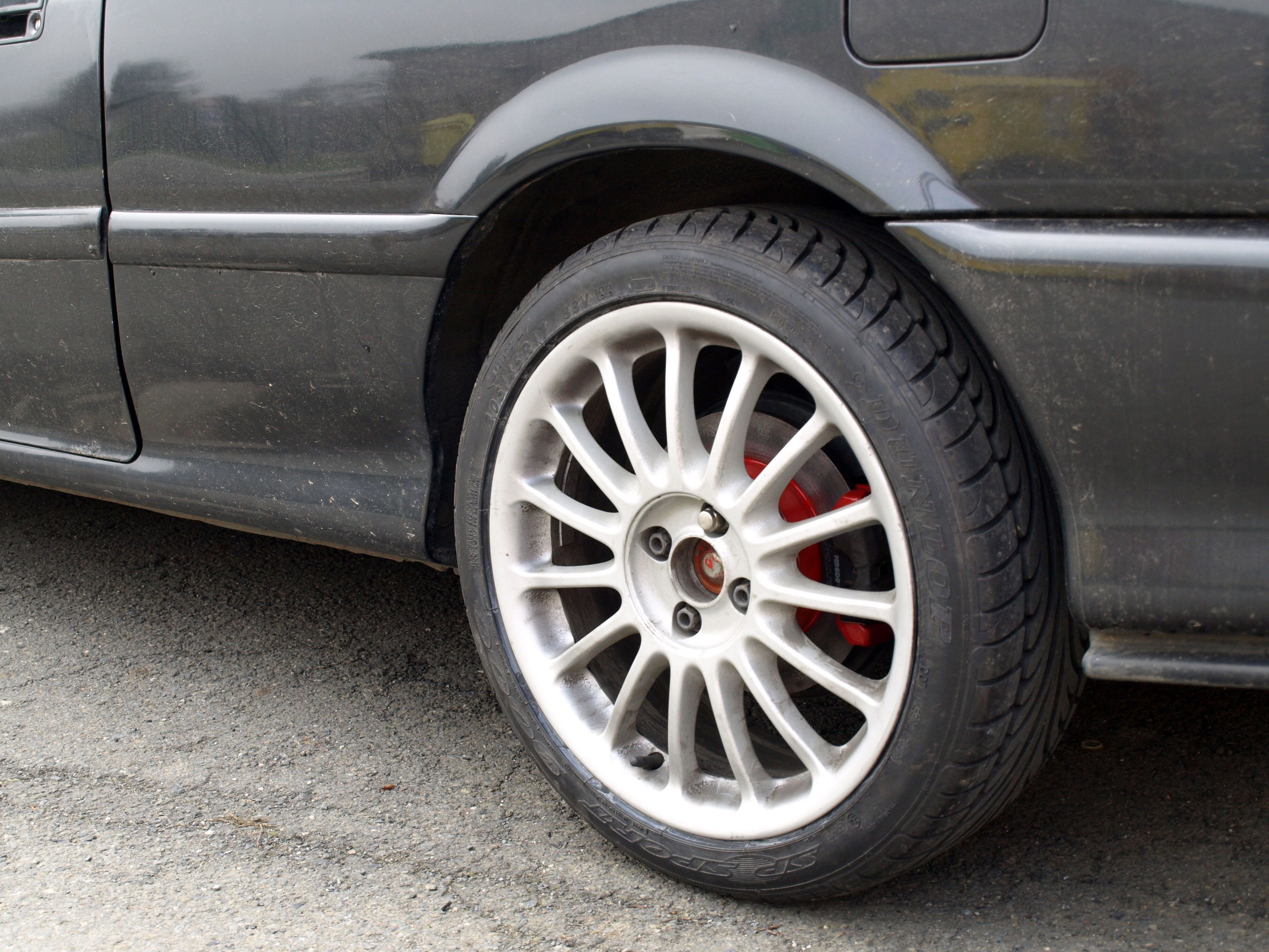

Ty origo coupe kola mají moc silný paprsky a moc uvnitř kola, takže mi nevlezou na tyhle velký brzdy. Drhne to o unašeč. Ale co mám kola na Labuť, tak ty na to vlezou, sic teda hodně těsně a závaží se bude muset dát z venku...

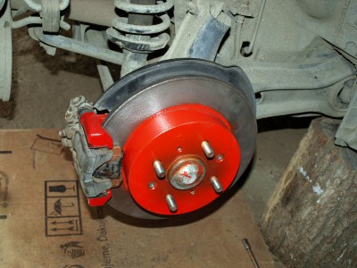

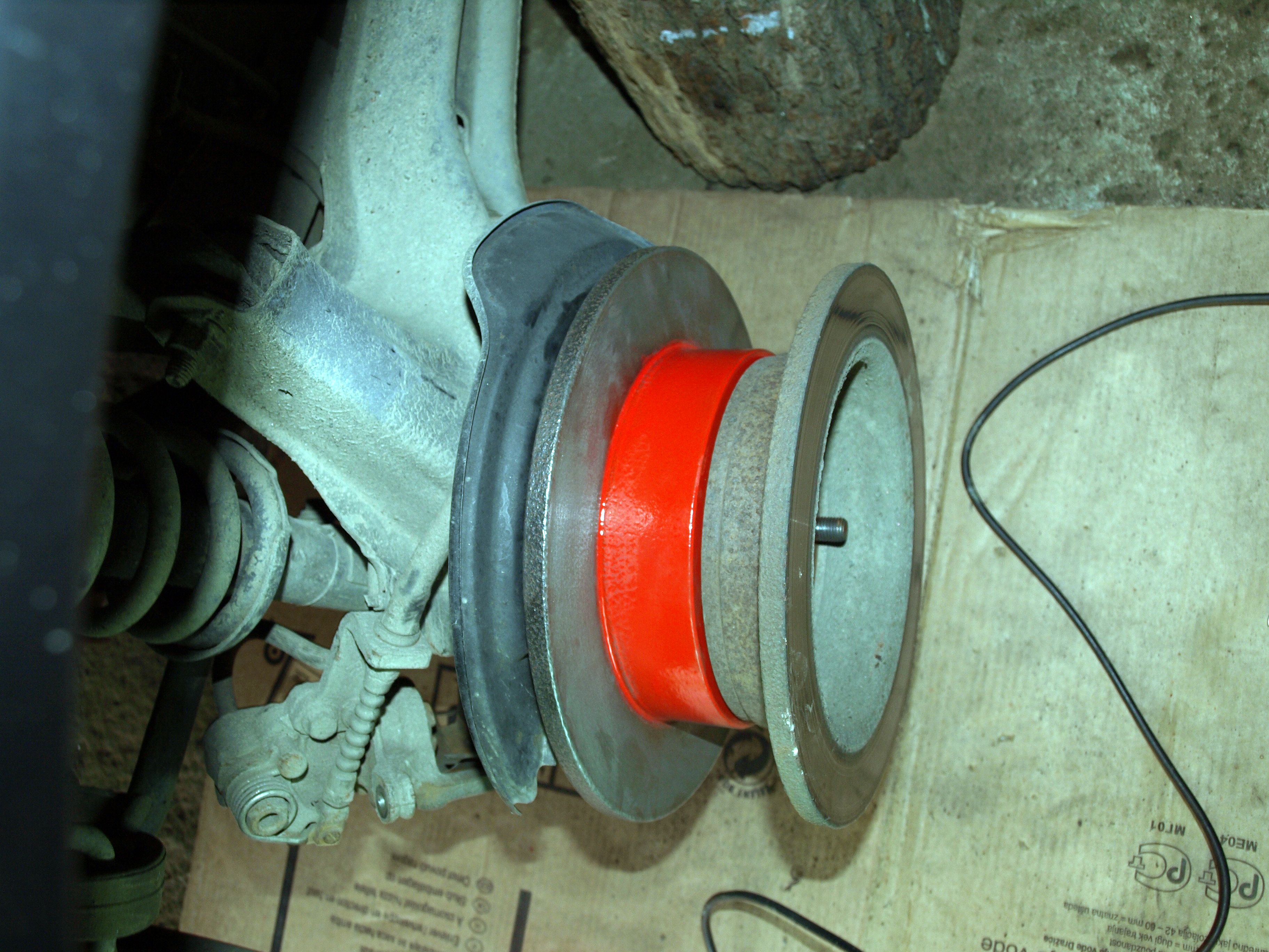

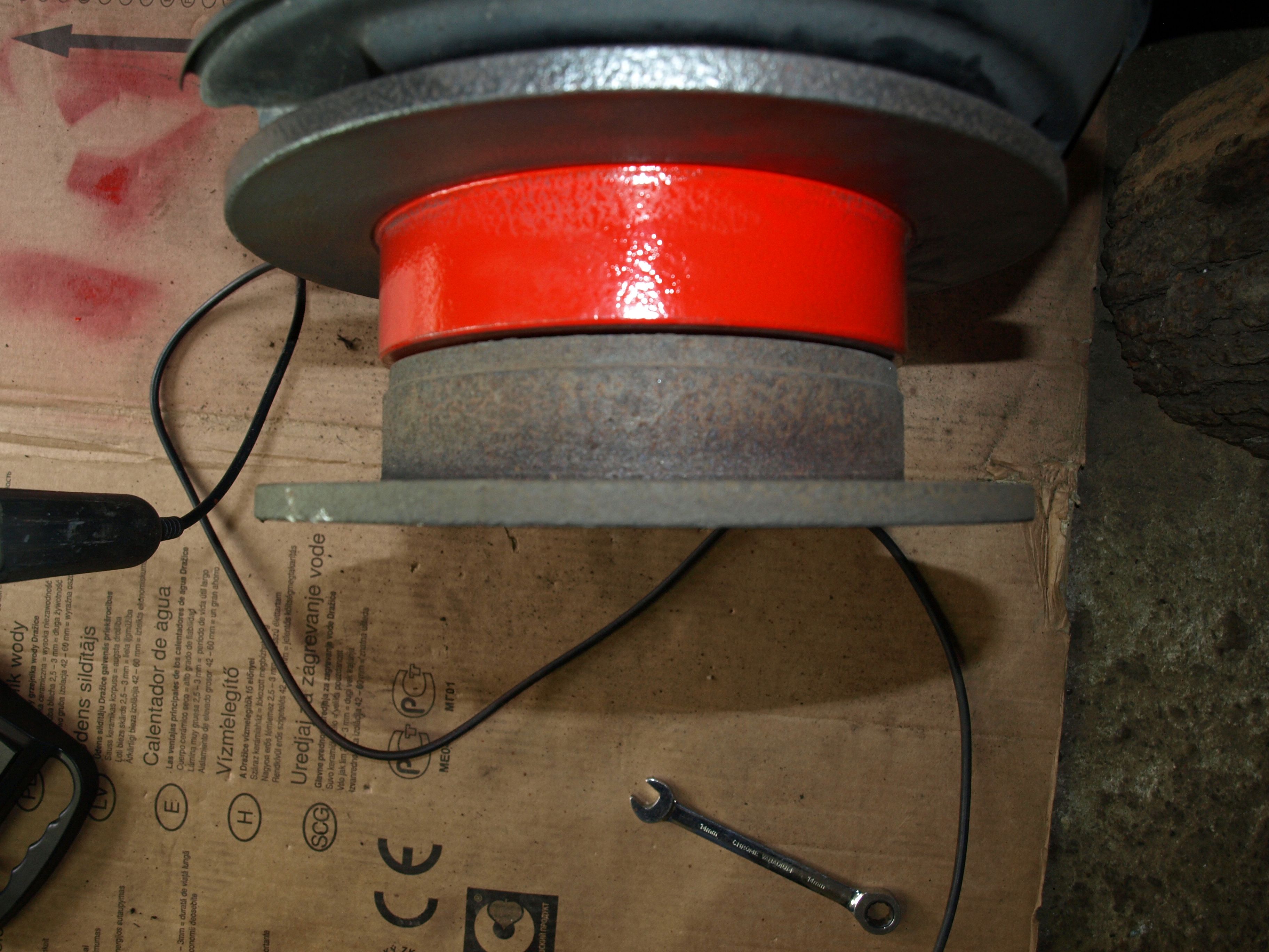

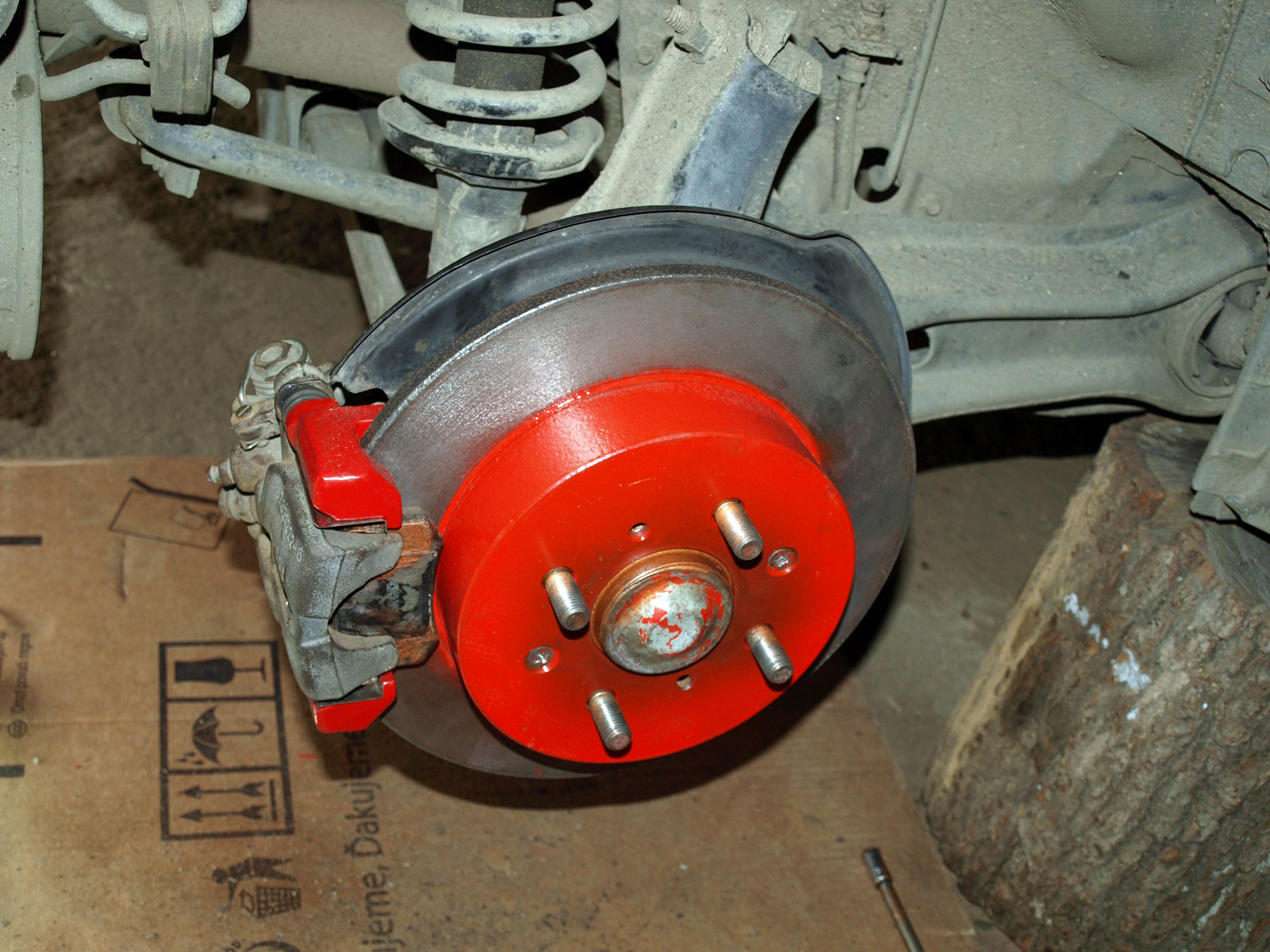

Odhodlal jsem se a během dopoledne jsem se pustil do zadních brzd. Samozřejmě opět, ty prachovky na brzdách ze ZRa byly všechny špatný - jednak velikostí a pak byly propíchané, jak je někdo cpal do unašečů. Ale tak ty moje byly ok, tak jsem je na to přehodil. Na jedné straně jsem musel trošku pomordovat ten kryt za kotoučem, protože se mi to toho výkusu nevlezl unašeč. A rozhodl jsem se vykašlat na to přehození levého třmenu - toho co mám nabarvený. Nechtělo se mi drbat se kapalinou a odvzdušňováním a když nemám oboje nabarvený, tak stejně... Blbý na tom je to, že ta vidlička třmenu tím, že je to menší třmen, sahá jen do půlky desky, tak mám trošku obavu, co to bude dělat. Až si desky trošku sednou, tak to budu muset zkontrolovat. A asi fakt budu muset pouvažovat o tom, jestli přece jen ten chybějící velký zadní třmen neseženu. Tedy pár fotek ....

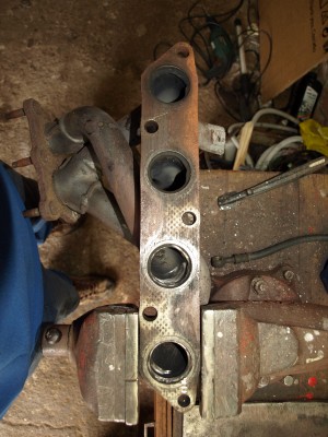

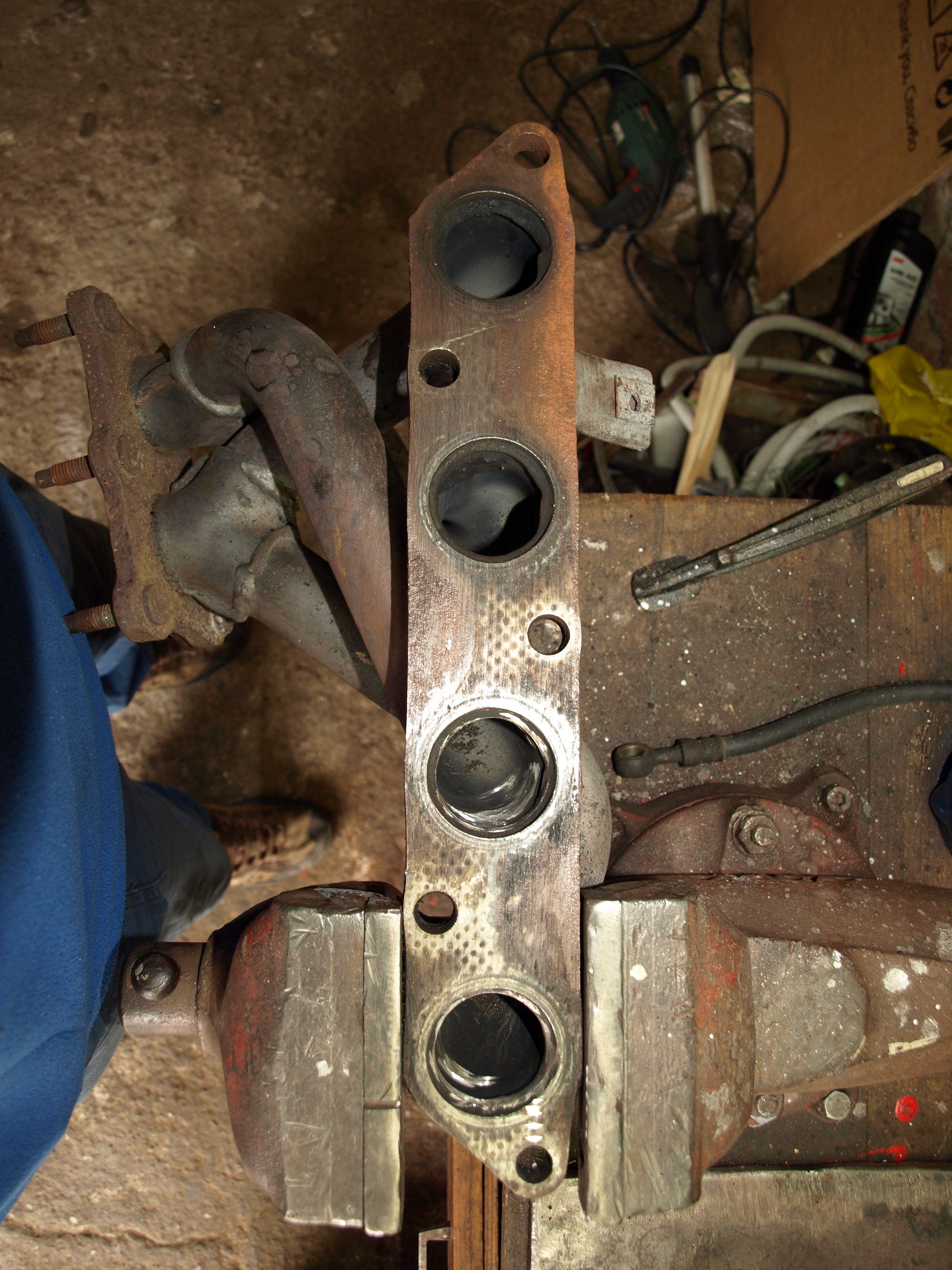

... a pak kamarád mi pujčil v práci pořádnou fortunu a zkusil jsem jak s ní půjdou vybrousit škaredý sváry uvnitř svodů. Bude to trošku piplačka, ale pro lepší pocit to bude stát za to ;-)
