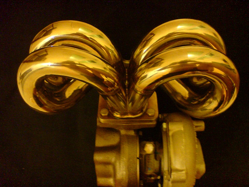

Mě se líbil nápad s hybridním turbem (kompresor z většího turba,turbína standard)a výrobou nerez svodů:
Takže si hraje s rezonancí taky,je to pro lepší roztáčení turba,rychlejší odezvu a minimum restrikce.
Pak je toho samozřejmě mnohem víc,vstřiky,mapa,sání,spojka,vejfuk nerez trubka s minimem ohybů na konci s absobčním tlumičem atd.

Ty svody vypadají parádně :shock:

No ty svody jsou jen ztažený z netu,ale takhle podobně je robil.Pak omotal termo páskou a prolil vodním sklem za 40 korun.Drží to dobře,takže jestli vám taky někdo bude nabízet sprej na omotávku výfuku za pětikilo,kopněte ho s rozběhem do koulí. vzek:
Po zkušenostech tvrdil,že by asi koupil radši od nějaký firmy,protože když mu je známej svařil TIGem a koukl do nich kamerkou,prej tam byly dost prolitý sváry dovnitř,ale bylo to pořád znát jako zlepšení.
Frajer z youtube měl původně ve videu dlouhou 4 a 5,dal taky 220 na 4 :shock: ,ale máš pravdu,že pak psal o změně k původní převodovce s kratší 2-kou.Stejně skvělej potenciál na standardní motor.
