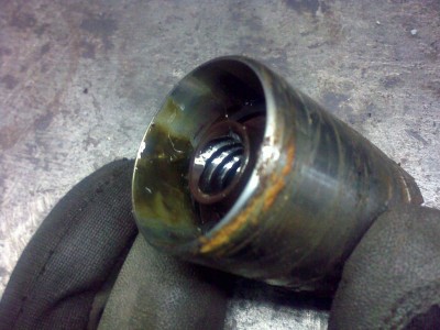

Příspěvek od Trunda » pát kvě 02, 2014 8:19
A už se zlobím fakt moc vzek:
Dostal šanci, nevyužil jí, tak poletí.... tohle fakt není seklejma deskama :-( Třmen vyměním a doufám, že už bude klid. Dojel jsem do práce a kolo je zase horké :-(
Jinak to jelo parádně a tak trošičku bych i řekl, že svíčky pomohly.

Příspěvek od Trunda » pát kvě 02, 2014 8:52
Ono to není hryzlé tolik, jako jsi to měl ty, ale kolo je hodně teplé... ručka tam chodí dobře, vrací se pěkně, ale jestli je ten třmen uvnitř nějaký chorý? Přece jen před rokem jsem ho vypekl fakt dost.... nevím no.

Příspěvek od Hombre » pát kvě 02, 2014 18:05
Nemůže to být hadičkou? Jestli jsi ji měl při demontovaném třmenu zmáčknutou nějakou svěrkou, tak ji být tebou rovnou vyměním. Ale samozřejmě to může být píst, nebo čepy. Nejen těsné ale i s velkou vůlí může být problém.

Příspěvek od Trunda » pát kvě 02, 2014 20:25
Po cestě domů teplota dobrá.... řekl bych že se to fakt stane po té, co dám brzdám trošku pokouřit. Prostě jak se zahřejou nad nějakou mez, tak se seknou a odseknou se až vychladnou. Kdyby to bylo hadicí, tak s tím bude problém stabilně. Čepy chodí hladce. Zítra třmen vyměním a basta. Nezaslouží si dál (ne)sloužit ;-)

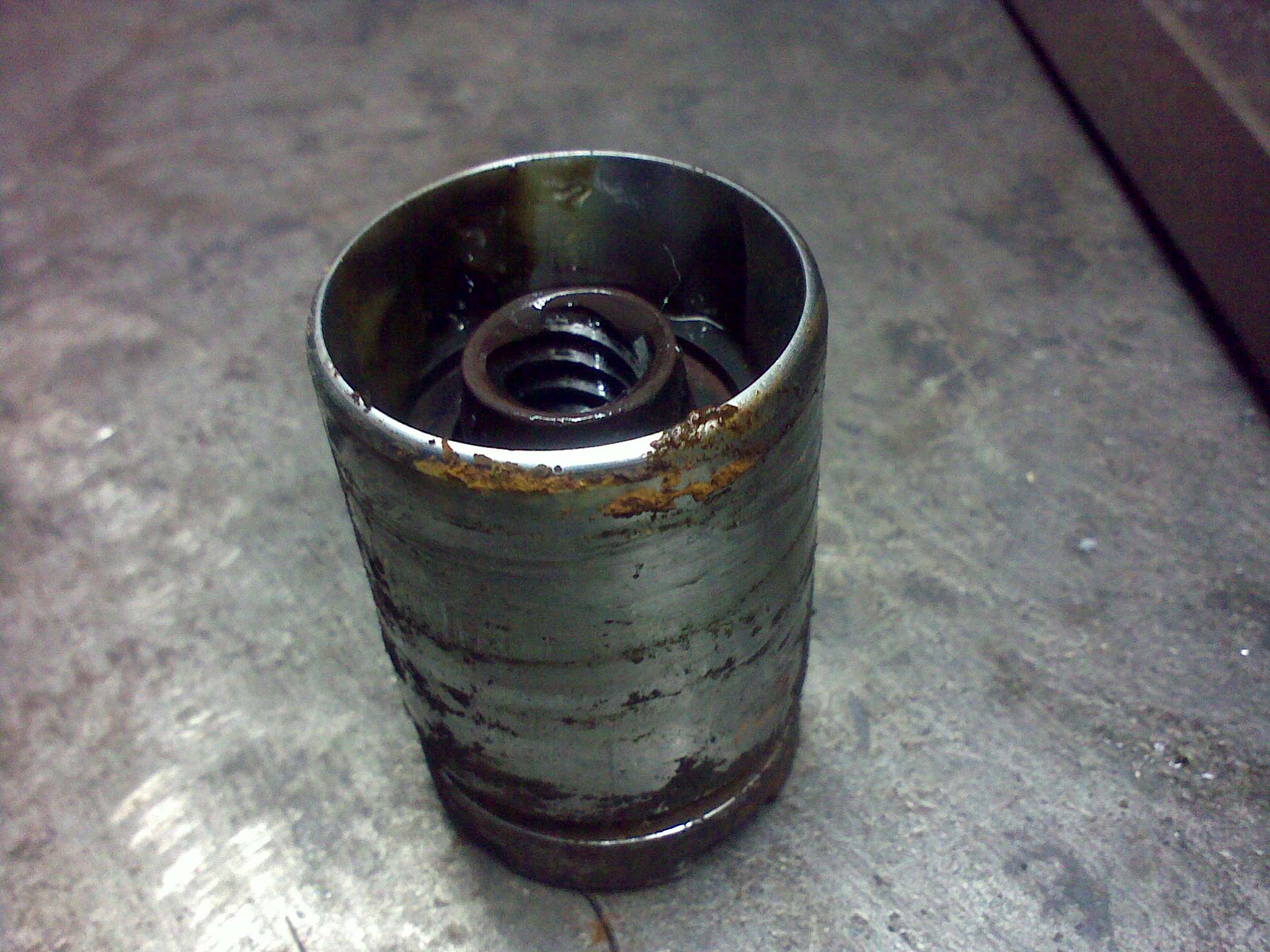

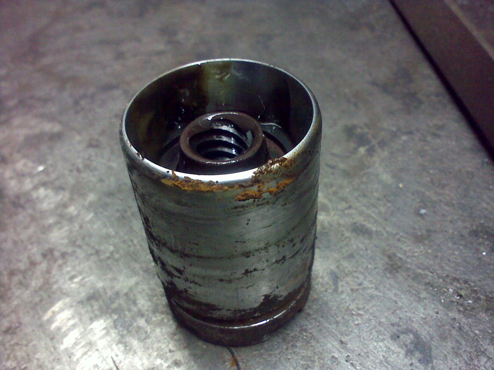

Příspěvek od Trunda » sob kvě 03, 2014 15:03
Tak zadní levý třmen vyměněn za ten menší zánovní od JK (akorát teď mám na jedné straně červený a na druhé rezatý :-)). Páčka ručky chodí krásně hladce oproti tomu starému, kde to bylo pocitově takové zadrhávající se i když nebylo to až tam zlé. Schválně jsem na tom blbém třmenu vyšrouboval píst. Jednak uvnitř byl usazený takový hnusný zelený kal a i vyšroubovat to šlo celkem špatně. Píst byl po obvodu v jedné výšce malinko poškrábaný a vyrezlý, ale žádná hrůza. Podle mě ale ten zásadní problém byl v tom, že mezi těsnícím kroužkem a manžetou je ještě oddělovací kroužek železa a ten byl dost orezlý a nabobtnalý. Ten mohl při větší teplotě píst sevřít a zablokovat, aby se píst vracel. Tak jsem zvědav, jestli mě to dá klid. Jinak kolo odmontuju a budu jezdit po třech :-D
