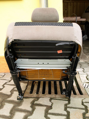

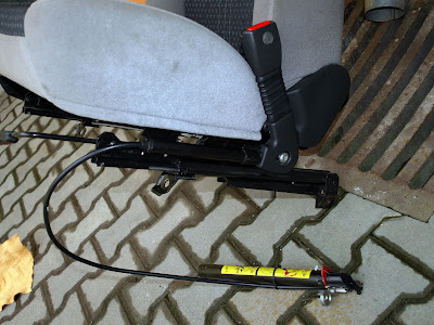

Dnes jsem se konecne dostal k vymene zamku bezpecnostnich pasu u ridice a spolujezdce. Problem u starych byl v tom, ze u ridice se celkem casto stavalo, ze mi za jizdy vyskocil pas - vzdycky jsem se pri tom orosil, kdyz jsem si uvedomil, ze by to takto mohlo vyskocit v kriticky moment. U spolujezdce byl zamek celkem hodne vyhrkany a pri jizde bez spolujezdce to drncelo az hruza... nejakou dobu jsem to resil tak, ze jsem za cerveny tlacitko narval papir...
Od Lukyho (dekuji ;-)) jsem ziskal oba dva zamky v mnohem lepsim stavu...
Montovat jsem chtel uz driv, ale zjistil jsem, ze nemam 50ku torx... takze jsem udelal nakup a hura na to...
Zvolil jsem predepsany postup a to povolit srouby drzici sedacku a pak demontovat zamek s napinakem. U spolujezdce se zadarilo. Ale u ridice bohuzel ten nejhure dostupny sroub (v pravo vzadu) zrejme z druhe strany trci ven a tak byl zareznuty... darilo se mi s nim trosicku pootocit, ale blbou dostupnosti se mi podarilo nazvejknout hvezdicku v sroubu a bylo po ptakach - myslim, ze tohle by bylo potreba povolovat pneumatickym vratidlem, protoze rucnim vratidlem se tam spatne manipulovalo a klic se vyvracel...
Takze musel jsem pouzit druhy postup a to odmontovat loketku a demontovat zamek a napinak primo v aute... coz se nastesti podarilo, i kdyz dostupnoust k sroubu drzici zamek byla taky mizerna... Kazdopadne to byl jednoduzsi a mene namahavejsi postup.
Pri te prilezitosti jsem take vymenil spalenou zarovecku v zasuvce zapalovace.
Jinak celkem me prekvapil fakt, ze k napinaku pasu nevede zadny spousteci kablik... zeby se naboj odstrelil v momente, kdy se zamek pritahne pasem???

Jojo, myslím, že se to odstřelí jak to škubne (asi nějaká piezoelektrická roznětka) a z těch zámků pro přezku vyskočí takové kartičky s vykřičníkem
