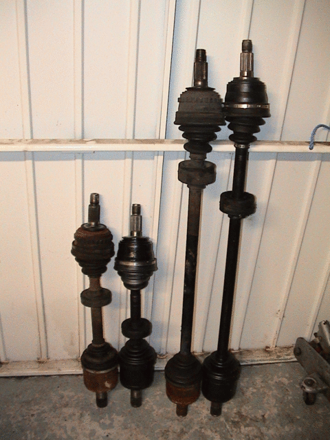

. Zde přikládám foto z Webu jak by to mělo být s poloosama, nejsem autorem fotky, ale mělo by to bejt takhle:

Diesel má delší blok, takže převodovka je posunutá víc doleva... proto je ta delší poloosa delší jak u K-Series benzínu ...
Jinak, když kouknu na porovnání poloos u Rover RT, kde se dával jak diesel, tak T-Series, tak tam je katalogově v poloosách shoda ( http://www.rimmerbros.co.uk/Item--i-TDC100600 ).... z toho plyne následující závěr:
Teoreticky, dle typů a dle katalogu, jsou poloosy z Rover RF Diesel a Rover XW 2.0 T-Series shodné a převodovka je v příčném směru umístěna ve stejné pozici - tedy uchycení převodovky je shodné s dieselem....
No a jestli dávat tu levou poloosu z K-Series, tak to je trošku loterie... aby nebyl problém při propružení, kdy by kloub naopak mohl zajet zas moc hluboko.... ale tak jestli to tak dělají a není s tím špatná zkušenost, tak to pravda může pomoct... protože vzhledem ke geometrii nápravy vnitřní kloub kratší poloosy dělá delší podélný pohyb a riziko vyskočení tam je větší, jako na druhé straně....
Tak to jen tak moje analýza bez studia zjištění jiných lidí...
