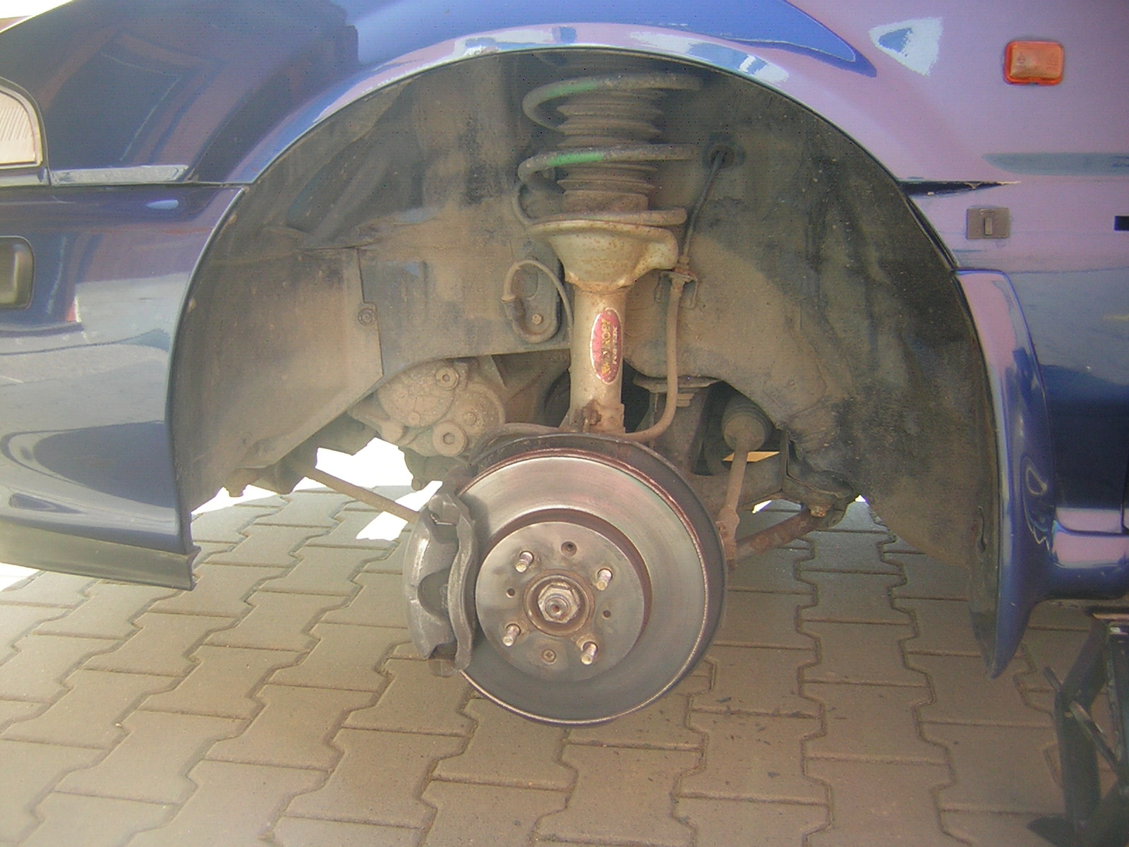

Jen schanim nejaky pruziny na snizeni protoze me vadi ta fuka mezi kolama a podbehama... Ale co sem videl tak sada stoji 5tis... ;( nevite nekoho kdo by mel doma pruziny nebo tlumice?

Když to řeknu stručně... 52mm klapku ano, hliníkový sání ne (tudle jsem o tom četl, že to nemá význam, ale asi by to nic nezkazilo, jen bys musel řešit vývod pro map senzor do ECU). Cat pryč u obyč K-Series bez VVC na výkonu přidá (odkaz na test a měření jsem ti posílal) a nejlépe trubku naroubovat do těla catu, aby to vypadalo jako že tam je, ale spaliny se tam netočily.... už bez catu to i se standardním výfukem bude celkem ostrý zvuk a s laděným výfukem už bych se trošičku bál, jestli to nebude moc. Takže asi raději nepřímo průchozí. Tož tak :-) Jo a pružiny, který by coupe snížily cca o 2 cm? Přední z MG ZR a zadní z MG ZS ;-)
