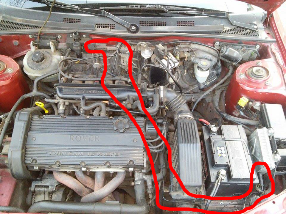

Ještě musím popsat závadu, pořádně jsem to nepopsal .... auto nastartuje vždy na 100%, to chytne hned ... někdy je to naprosto v pohodě, žádný kolísání, jede jak šlak bez jedinýho náznaku cuku ... nic .... pak to zase nastartuju jindy, motor skáče jak koza, kolísají otáčky, když špápnu na plyn tak to jede ale jednou to skoro i chcíplo po cukání a museli jsme setrvačností dojet na parkoviště .... druhej den nastartováno v pohodě ...
Tak určitě vyčistím klapku a vše okolo a jak v jednom příspěvku psal, že by mohla být ucpaná hadička od řídící jednotky ... našel jsem tam jednu a vložím sem foto jestli myslím tu správnou ...

Toto je ta trubička ?
Příspěvky: 18166
Re: Kde najdu Senzor tlaku sacího potrubí Rover 200
Příspěvek od Trunda » pon led 26, 2015 18:11
Ano, to je ona... zkontroluj její průchodnost.

Hele v momentě, kdy to kucká tak světla svítí ani neblikají, takže problém nebude asi v elektrice ale spíš na přívodu paliva, vzduchu atd .... zkusím všchno vyčistit a tu trubičku jsem profukoval, šlo to ztuha, tak to pořádně vyčistím a uvidím, snad to pomůže ....

Tak můžu přispět se včerejší zkušeností.Do práce jsem dojel v pohodě a večer nastartuju a nejdřív motor vyletí do 3500 ot a po přidání zhebne.Tak vytáhnu lampu a nic jsem neviděl.Tak jsem doskákal cca 3 km k našim a svody svítily,jak na formuli po závodě (snad to kat přežil)Takže filtr,obtokovej ventil a sundanej rozdělovač(nový gufero po cca 4000 km začalo chcát do víka :x ) a pořád se to hádalo a nesmysly.Pak jsem vzal lepší lampu a koukám na hadičku k map snímači(ten co jsi koupil je na novější modely,tady ho má jednotka v sobě) a na sacích svodech vyklepaná plasová trubička,kde je napojená hadička,co jde k ventilu a z něj do jednotky.Takže očistit,trocha červenýho hnustmelu a zas "švýcary".I to poslední dobou dost žralo.Holt to bralo vzduch okolo trubičky a mátlo to MAP,takže bežel motor v poslední fázi jen na benzín a klapka na to skoro neměla vliv.Koukni ještě na to.Taková blobost,ale umí to pěkně zrakvit motor.

Tu hadičku bych nechal tenkou, jestli jde aspoň trochu profouknout, tak to stačí, je to jen signál do snímače, žádnou kapacitu podtlaku to nepotřebuje. Tustá hadice by moha velikostpodtlaku zkreslit.
