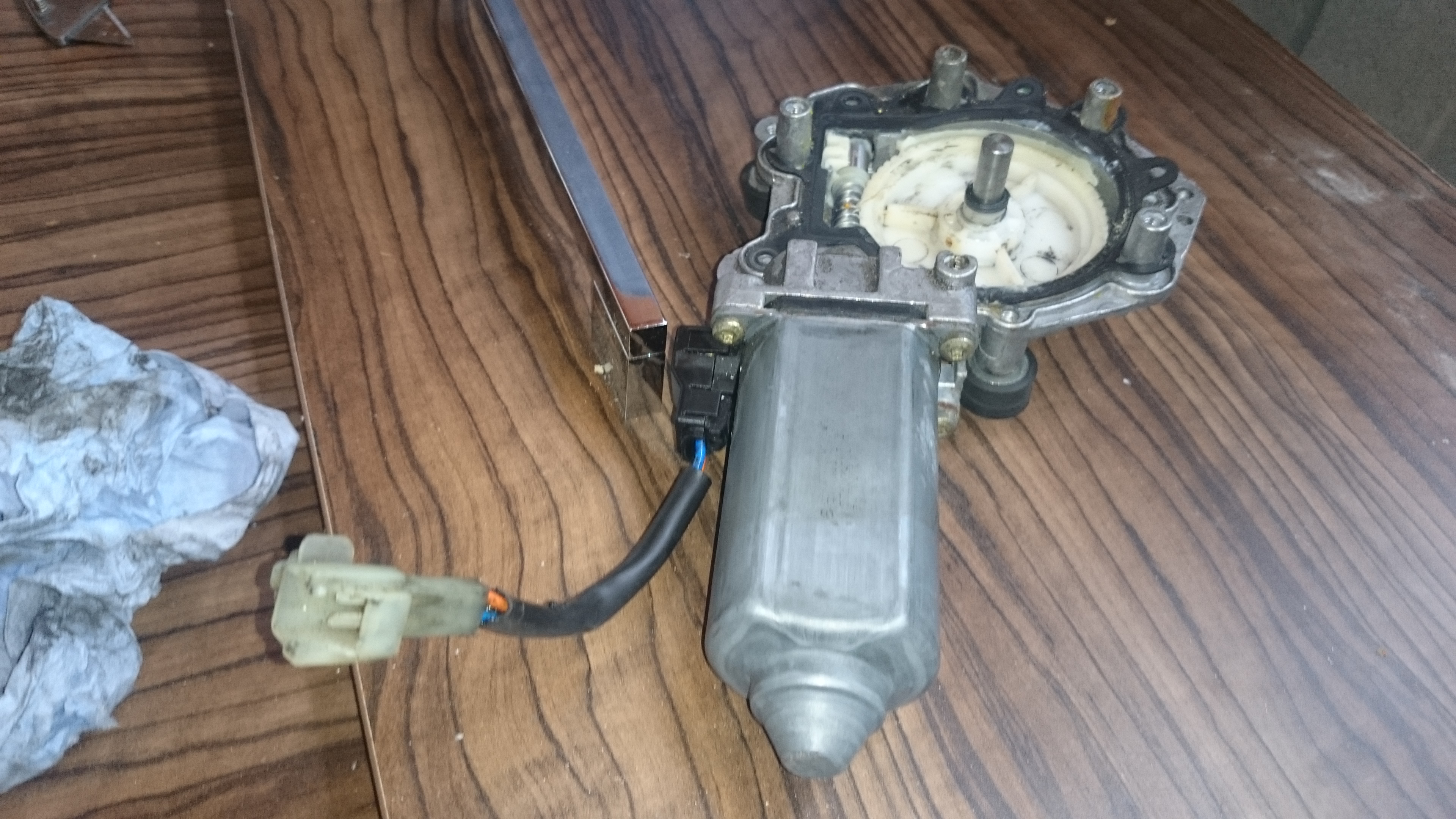

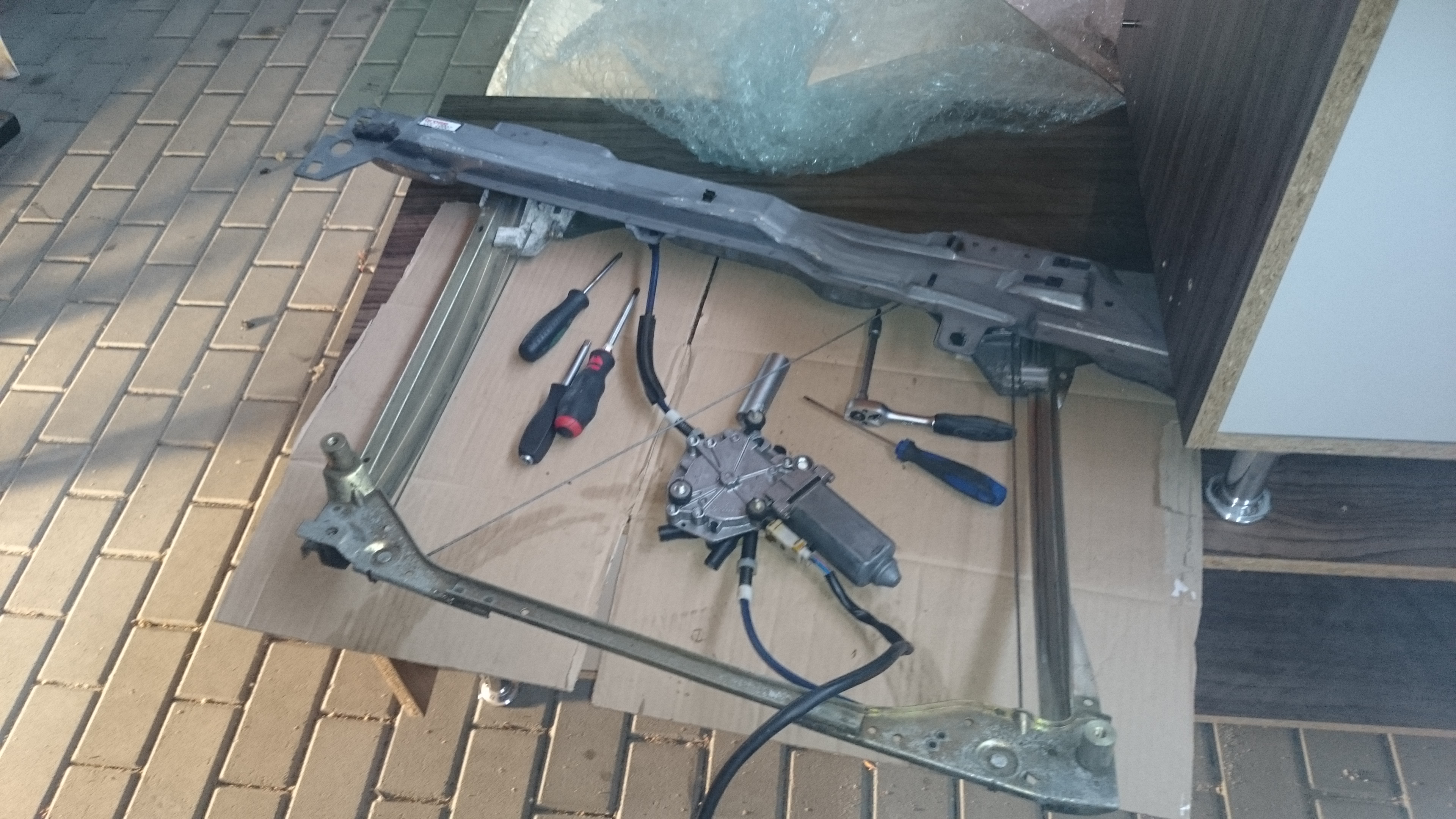

Udělal jsem nějaký základní servis (olej, brzdovka, nemrzka, gumy, náplň klimatizace ...), ale hlavně jsem začal odstraňovat některé malé závady.
1 - kývající se řidičova sedačka - povolily některé sváry na mechanismu nastavení výšky - pár stehů elektrodou to vyřešilo
2 - voda v kufru - bylo povolené zadní světlo a vytržená chránička kabelů mezi víkem kufru a karoserií

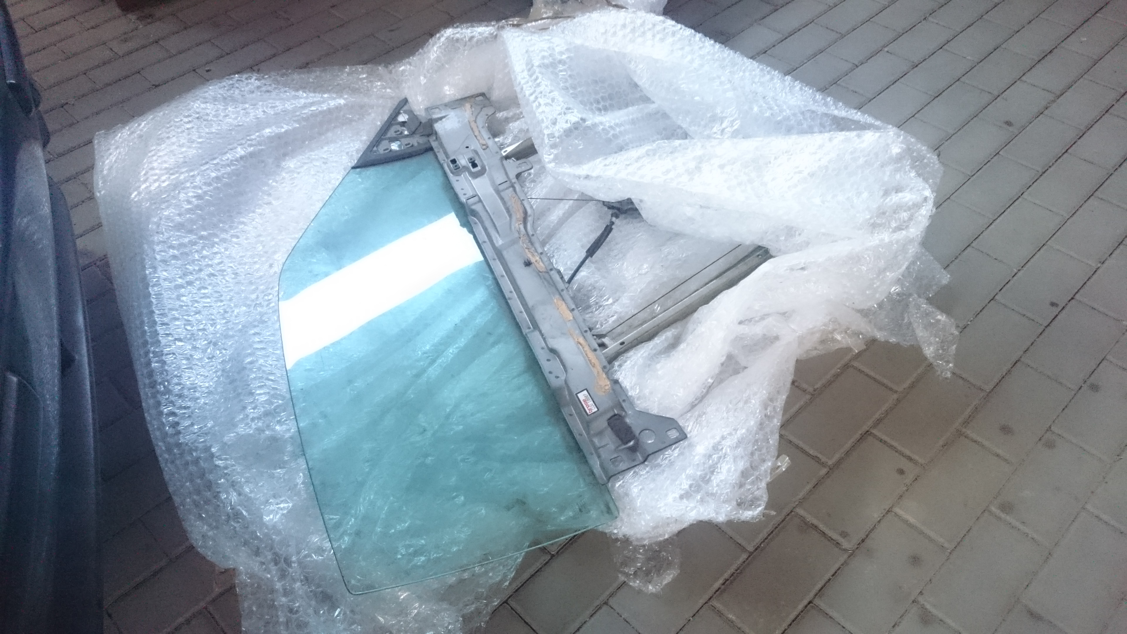

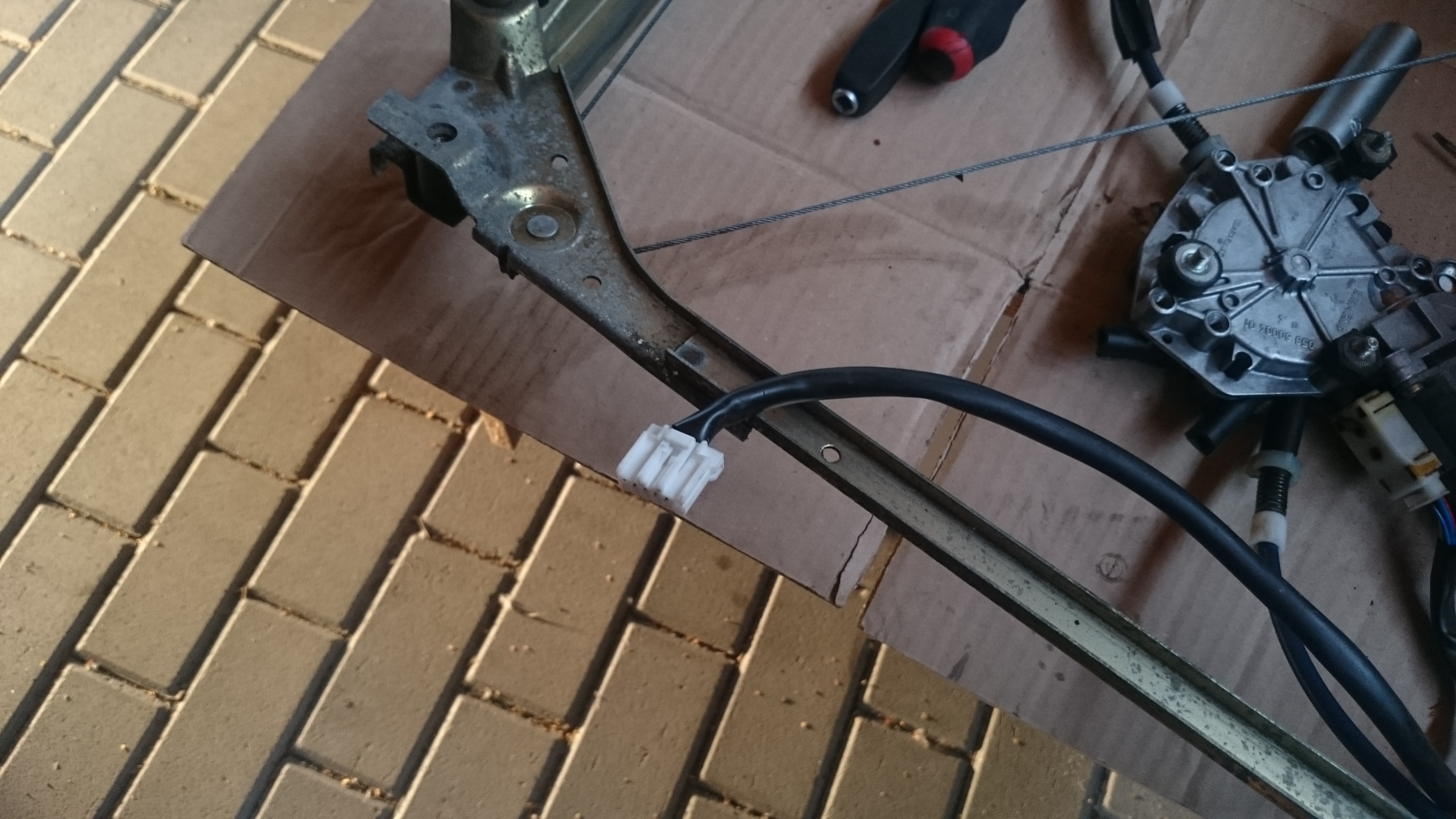

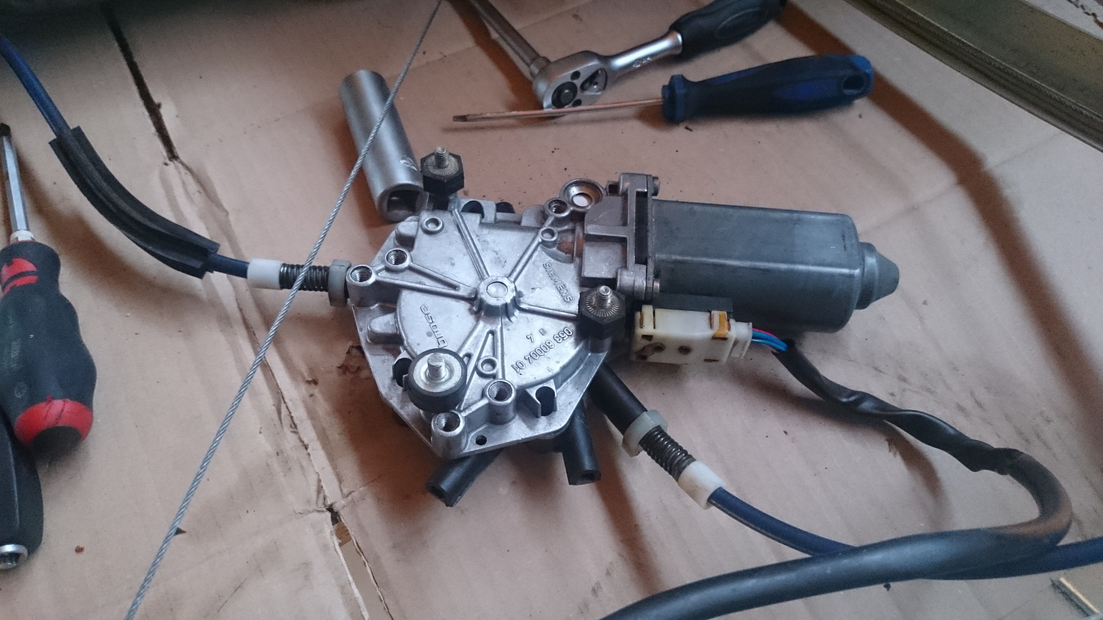

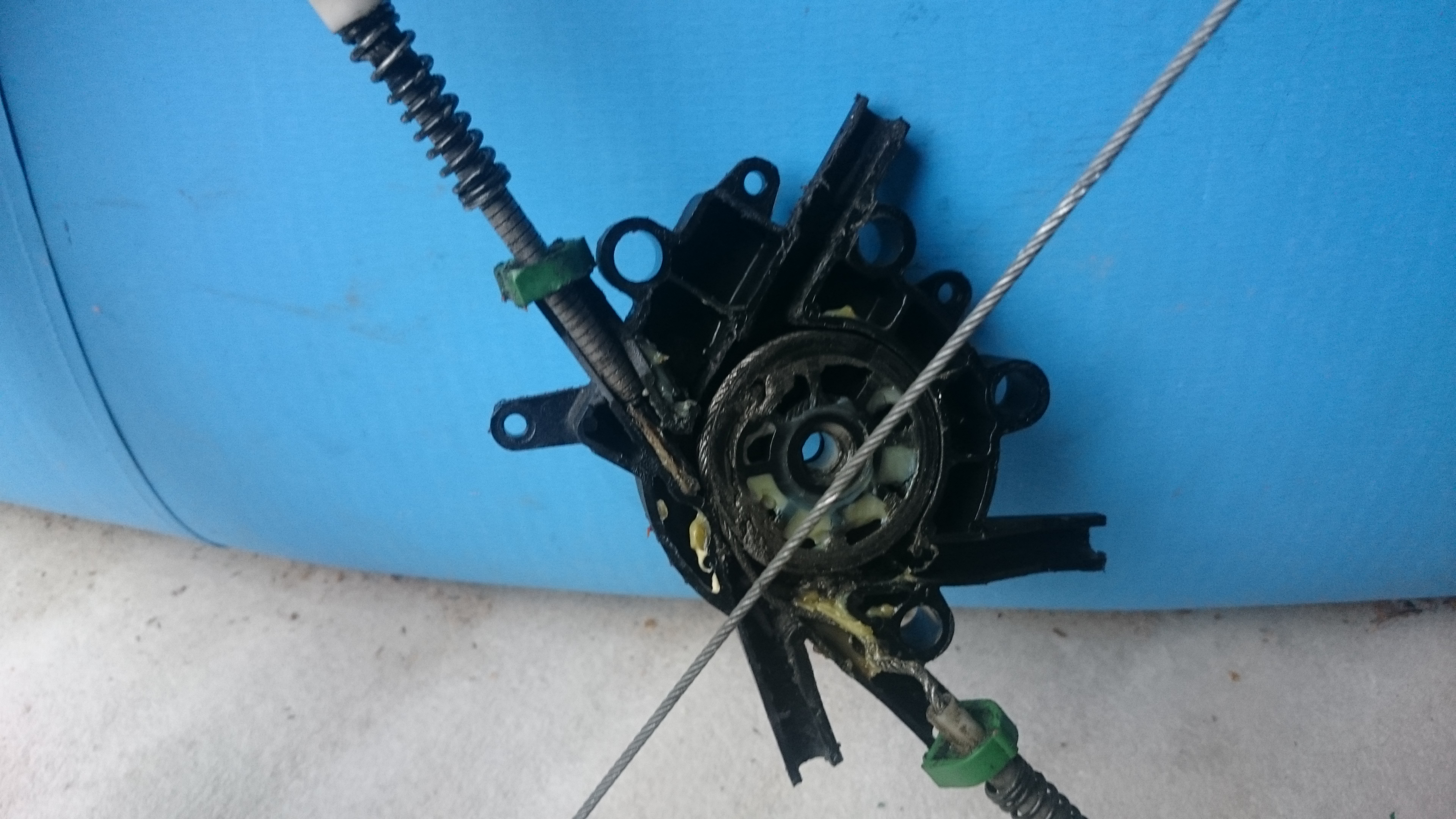

3 - stahování řidičova okna - vyměněn celý mechanismus za jiný z UK (motorek jsem nechal původní protože nepasoval konektor - zřejmě rozdíl mezi driver a passenger stranou)

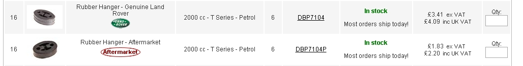

4 - výměna silenbloků uchycení výfuku - na zadním tlumiči jsou / byly všechny po smrti. Vzhledem k tomu, že Karel měnil výfuk, docela se obávám životnosti (pokud je měnil také). Ještě že ty aftermarketové mám na skladě, ale na třech autech to rychle mizí (budu muset dokoupit)

Človeče jak to, že mi na obou stařečcích ty gumy výfuku nikdy nepraskly? Mám jich tedy pár naskladněných do zásoby, ale nikdy jsem je nepotřeboval měnit.
Co tě stál ten mechanismus stahovačky?

Ty gumy jsou úplně na maderu. Otázka je, jaký je rozdíl v životnosti originálu a aftermarketu.
Stahovacka byla za 1100.-, ale na rimmerech jsou díly za super cenu, už je mám v košíku. Jen mám rád v záloze jisté řešení, proto jsem ji koupil i celou.
