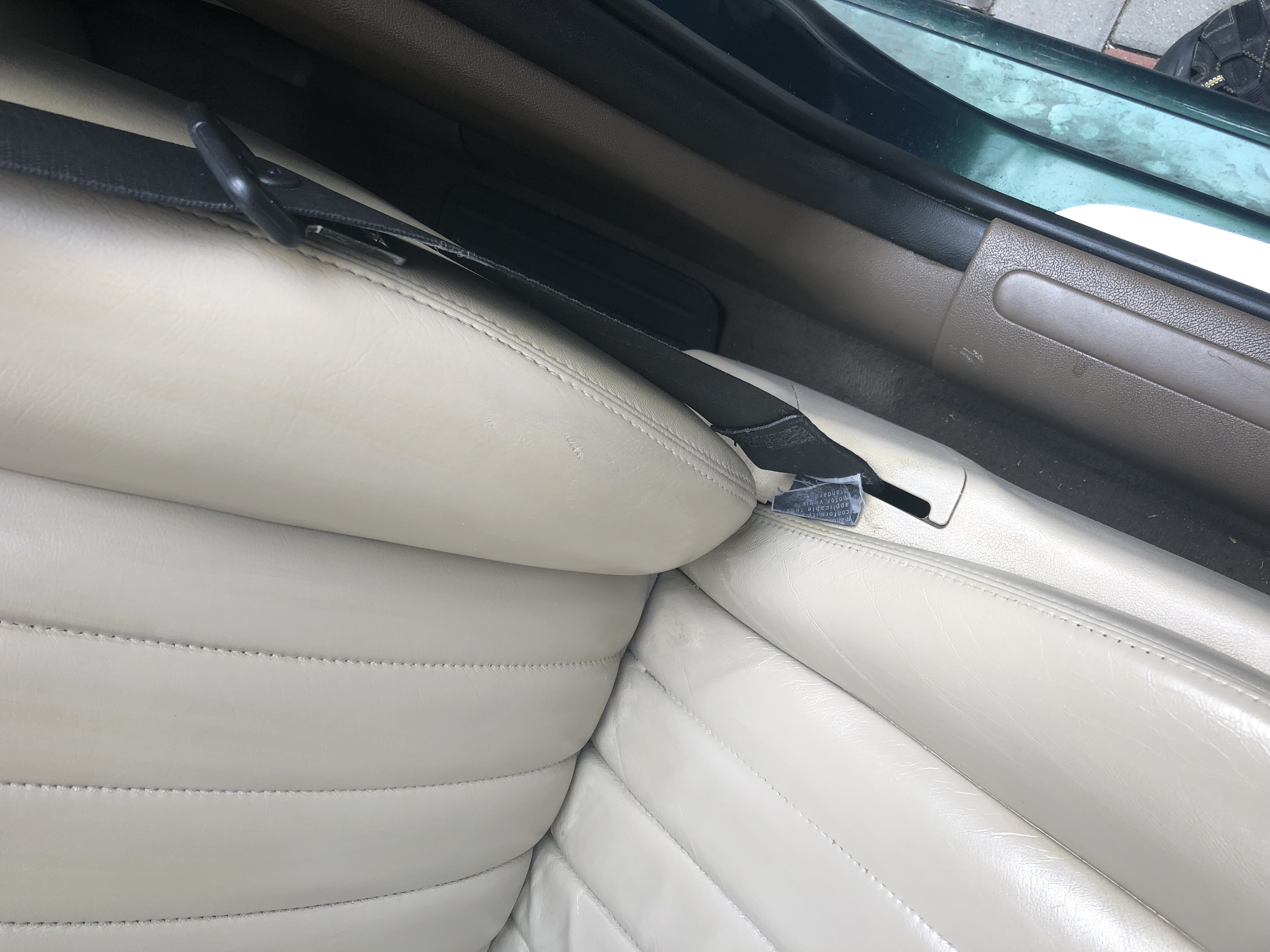

Chtěl jsem se podělit se zkušenostmi při opravě interiéru u mého auta není to Rover, ale taky Angličan :lol:
Jinak důvod byl: nechtěl jsem dat za opravu sedačky s nastříkáním a pře čalouněním volantu 9-10 000Kc

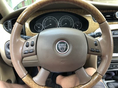

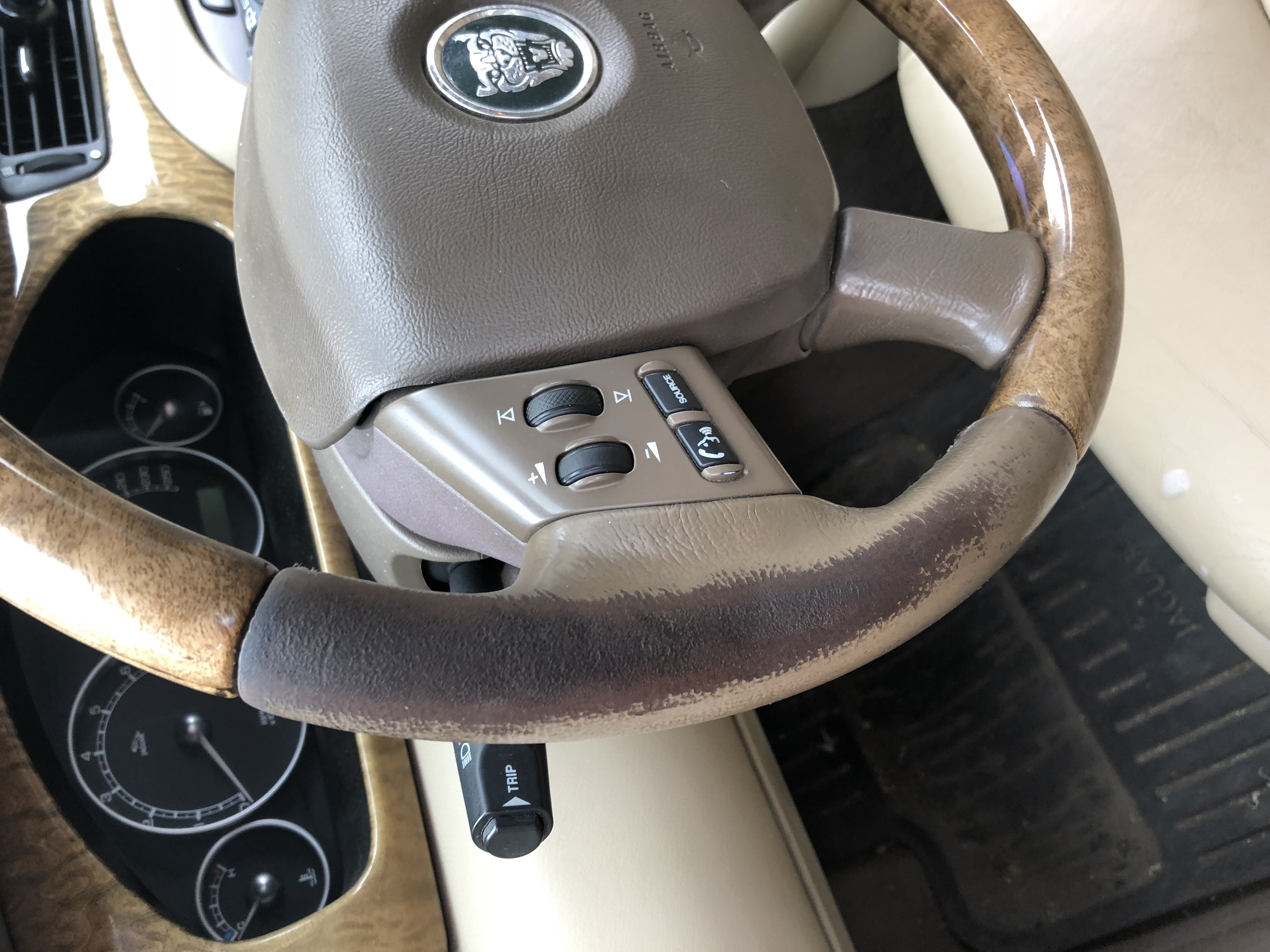

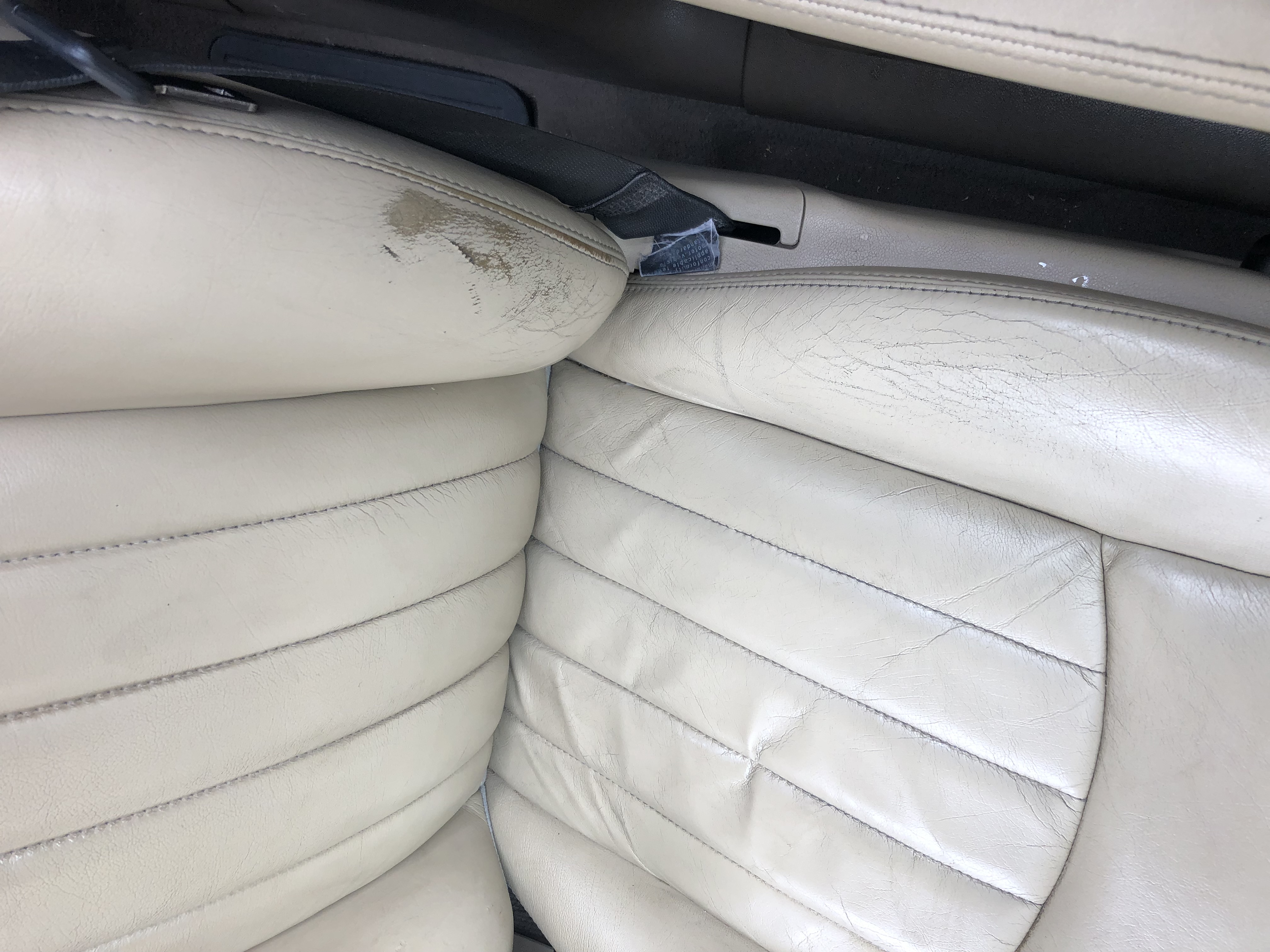

Původní stav
Po zakoupení barev na ebay.co.uk od uzivatele thescratchdoctor ma i web http://www.thescratchdoctor.co.uk/
- zaleží co chcete opravovat, v mém případě odřená kůže ne na podklad a nějaké prasklinky
- koupil jsem ikea čistiič na kuži včetně vyživy důkladně jsem to včistil nechat zaschnout
- vzit 320 šmirgl a obrousit pak 600 ku dobrousit i místa která jsou dobrá aby se to mělo na co chytnout
- vyčistit nechat vyschnout - nejdůležitější postup mezi jednotlivými kroky-- nechat zaschnout

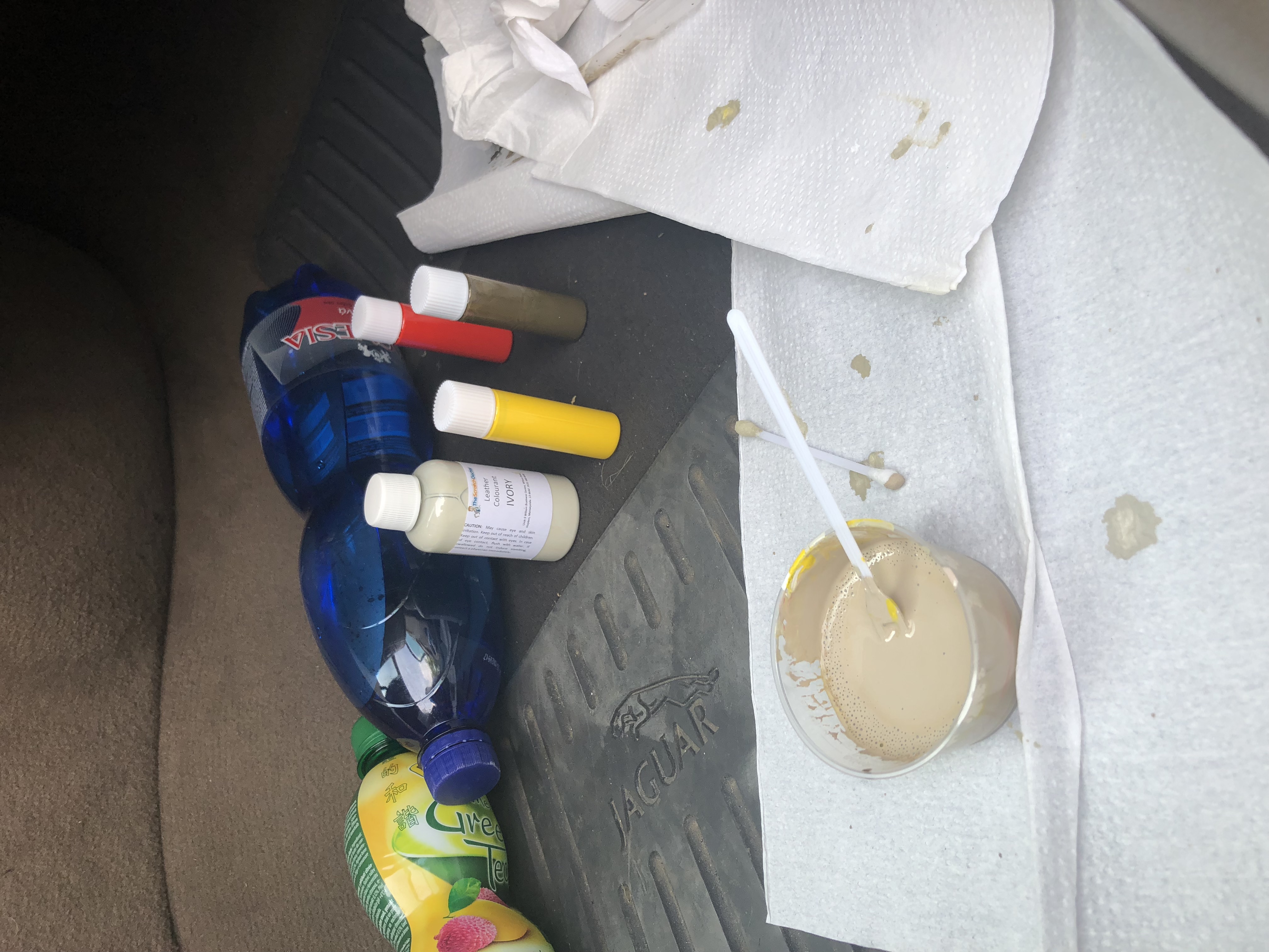

- pak namíchat barvu strašný opruz mě to poprvé trvalo asi 45 min stupo:

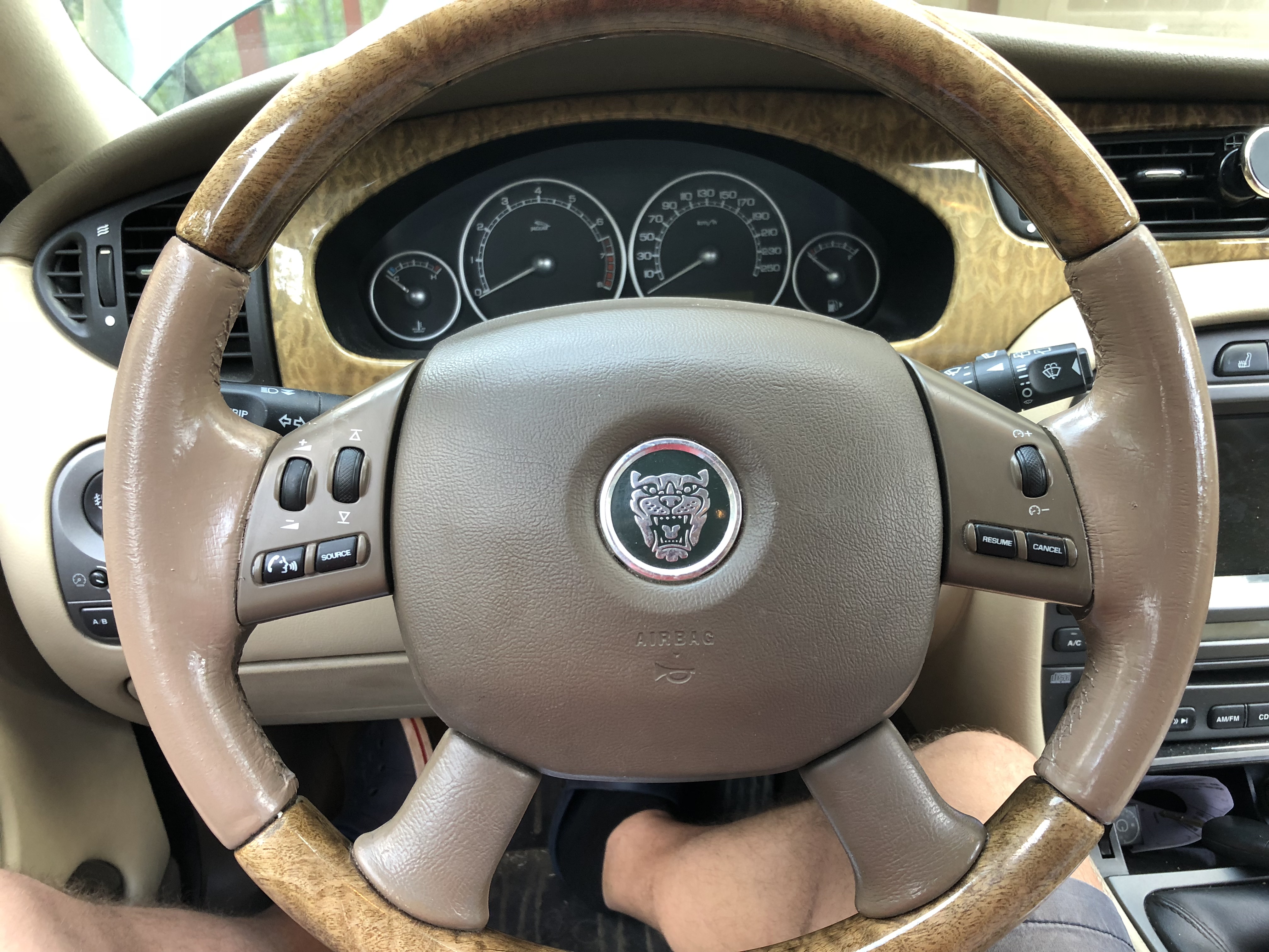

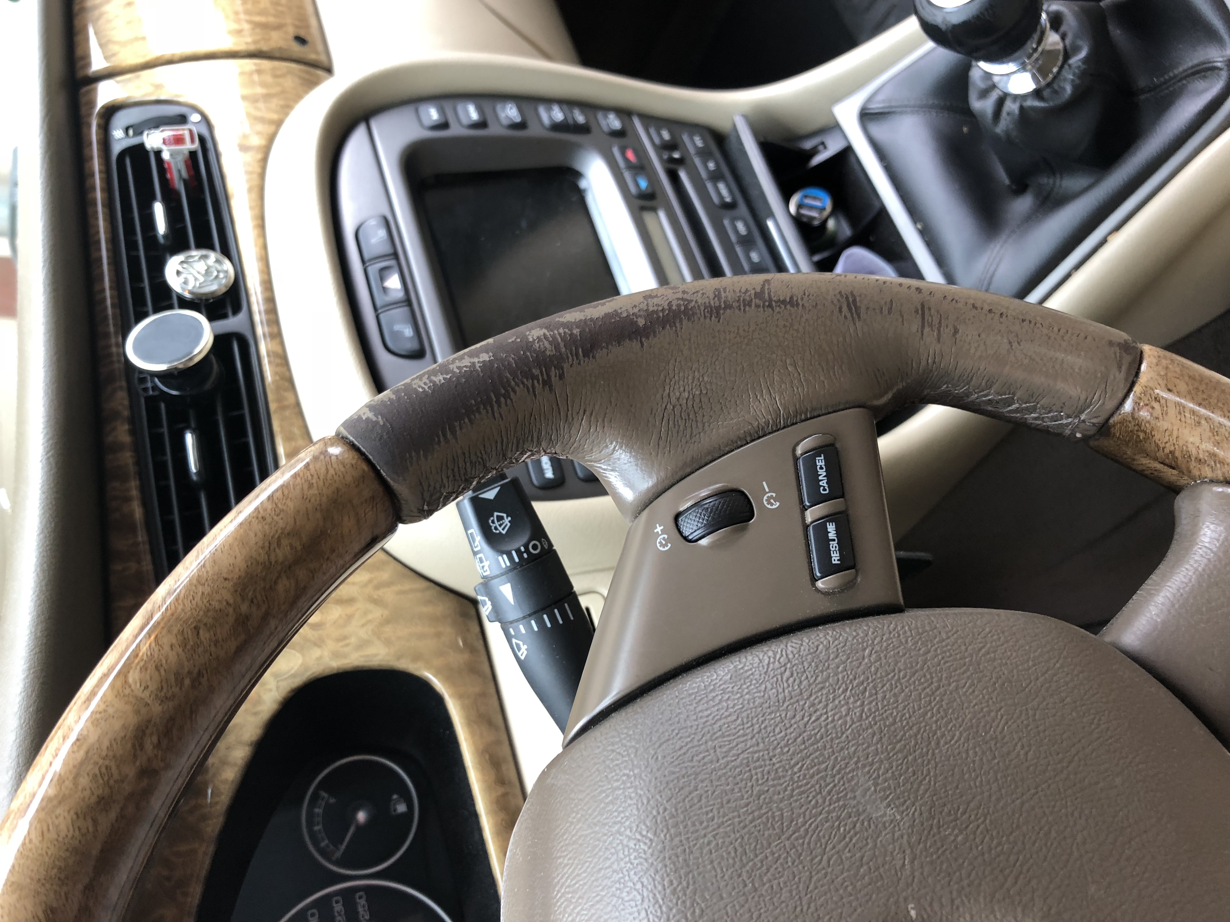

-no a pak už jen natírat, na poškozená místa se mě osvědčilo udělat alespoň 3 vrstvy na dobé jen jednu. Protože barva působí i jako tmel.
a důkladně nechat zaschnout, jinak si rozpatláte to co jste tam nanesli.
- potom nanést lak mat / lesklý nebo mix, mě se osvědčil mix.
nechat zaschnout a pak nanést ikea výživu.
Náklady:
ikea cistic Absorb 350Kc https://www.ikea.com/cz/cs/catalog/products/10032294/
barvy Ivory 19 liber cca 600Kc
Časově když nepočítám schnuti tak dvě hodiny
