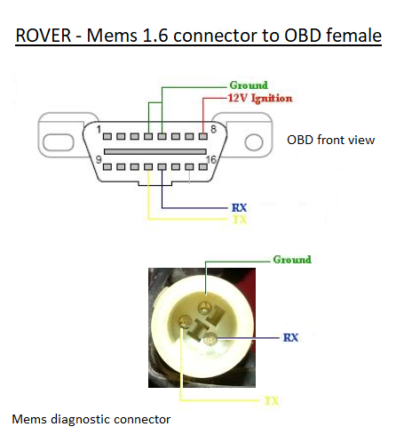

Dobře... teď tedy vědět kam na OBD patří RX a TX z trojkolíku?
Podle informací, co jsem našel, jsem dal dohromady tohle schéma:
Je to tak správně?
Je to tak správně?
Re: SKT a Emise 2019
To se mi nějak nezdá, mrkni sem
http://www.jb-elektronik.cz/diagnostika ... asuvky.php
Pin 8, 12 a 13 jsou ve standartní zásuvce nepripojeny, tak nevím.
No ano, protože OBD2 nemá Rx Tx. A ty nemáš samozřejmě na OBD2 kam napojit Rx Tx, protože to s jednotkou komunikuje jinak. Tedy ty musíš na ten OBD konektor připojit redukci která na těchto pinech komunikuje Rx Tx. Tedy třeba starší Nissany to tak mají. Rozumíme?
