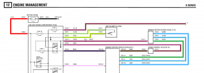

Zdravím všechny a prosím o radu.
R45, 1,8l. Diagnostika mi hlásí chybu elektroventilu odvětrání nádrže a svítí kontrolka motorku.. Do ventilu jde trvale proud, nulák není. Po zapojení na kostru ventil spíná, ale nerozepne (plus je trvale připojený.) Předpokládám tedy že spouštěcí drát bude ten nulák a bude někde přerušený. Nevíte náhodou kde vede? domnívám se že konec bude v jednotce, ale kudy? Dík za rady, jekékoliv.
Příspěvky: 18166
Re: elektroventil odvětrání nádrže (na kanystru s aktivním uhlím)
Příspěvek od Trunda » stř říj 07, 2020 15:14
Takhle rychle tu mám jen schéma na Rover 25, ale třeba pomůže....
Purge Control Valve .....
