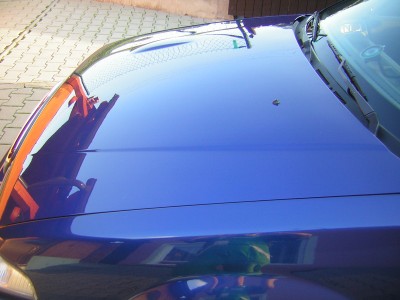

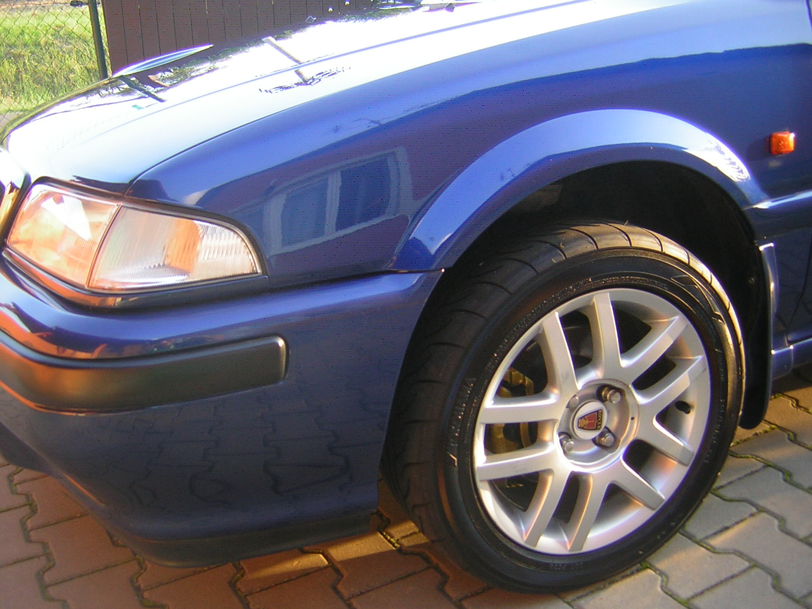

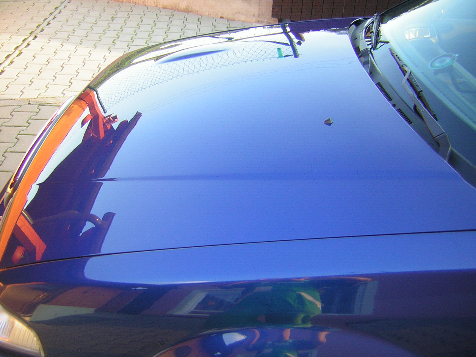

V několika minulých dnech jsem se trochu věnoval víc svému autu, opravoval lokálně oloupaný lak, což se snad podařilo a včera jsem zkusil něco udělat s jeho oživením, tak se chci také podělit o své první zkušenosti s detailingem. Objednal jsem od firmy Meguiars pár přípravků a dal se do toho
http://www.meguiars.cz/
Umytí jsem provedl wapkou, houbou a šamponem od Sheronu, jaké má pH netuším
časem koupím pH neutrální , následovalo vysušení mikrovláknovou utěrkou KENT rozměru 60x50 cm.
Dost zvědavý jsem byl na použití claye Quick Starter Kit od této firmy, ale dokázal sundat hlavně z horizontálních ploch docela dost špíny stejně jako z oken. Jako lubrigant je u toho nabalen přípravek Quick detailer, který je i pro čištění mezi jednotlivým voskováním. Jelikož jsem měl na kapotě a na dalších pár místech hologramy a škrábance vzal jsem leštěnku Ultimate Compound, kterou jsem pomocí pěnového aplikátoru nanesl a pak rozleštil mikrovláknovým aplikátorem. K voskování jsem použil leštěnku na bázi nanotechnologie od Sonaxu, která kombinuje leštidlo i vosk a kterou používám defakto od koupi vozu tedy asi rok. Vše jsem aplikoval ručně a byla to docela makačka. Hologramy jsou slušně rozleštěné a schované ale pod určitým úhlem přeci jen patrné.Ještě mám domluvené, že mi lakýrník zapůjčí na víkend leštičku tak snad to dofinišuji
Celkově to hodnotím jako velmi pozitivní na 19 let starý lak ikdyž rezervy tam samozřejmě ještě jsou, ale manželka to vidí jinak

Na to první umytí na pH vůbec nezáleží.Karel825 píše: Umytí jsem provedl wapkou, houbou a šamponem od Sheronu, jaké má pH netuším
Já to před clayem vůbec nevysušuju- ta voda působí trochu jako lubrikant. Akorát si musím dát větší pozor na přítlak. Ono se totiž dá clayovat i bez lubrikantu, jen s použitím čisté vody, ale znalí upozorňovali na to, že to v nezkušených rukou může nadělat škody. Pokud tam průběžně stříkám lubrikant, tak si myslím, že je to v pohodě.Karel825 píše:následovalo vysušení mikrovláknovou utěrkou KENT
Teď už jen zbývá časem posoudit výdrž toho Sonaxu
P.S.:
To s tím rozleštěním aplikátorem, to je překlep nebo pravda? Protože s takovou to musí být opravdu makačka, nedokážu si představit rozlešťování komplet plochy karoserie oproti pořádnému hadru maličkým aplikátorem....Karel825 píše:leštěnku Ultimate Compound, kterou jsem pomocí pěnového aplikátoru nanesl a pak rozleštil mikrovláknovým aplikátorem. Vše jsem aplikoval ručně a byla to docela makačka.
Re: autokosmetický koutek
Překlep to není, ale on má trochu větší průměr než pěnový aplikátor cca 12,5 cm a větší tloušťku, takže to šlo
stejně neaplikuješ leštěnku na celou plochu, ale po částech.
http://www.meguiars.cz/prislusenstvi/Me ... --2-kusy-/
S tím vysoušením před clayem máš pravdu, to jsem dělal zbytečně - holt nováček
