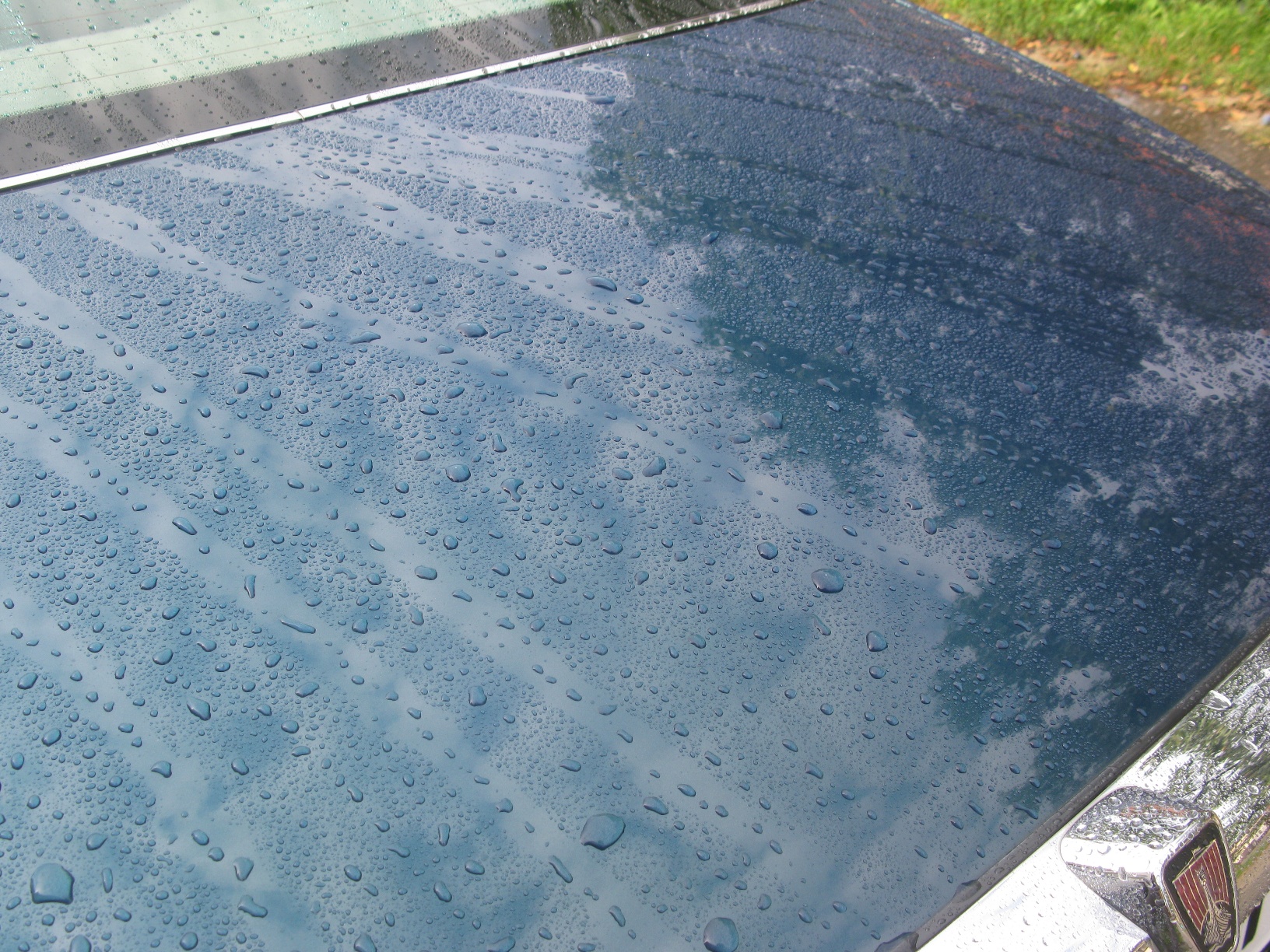

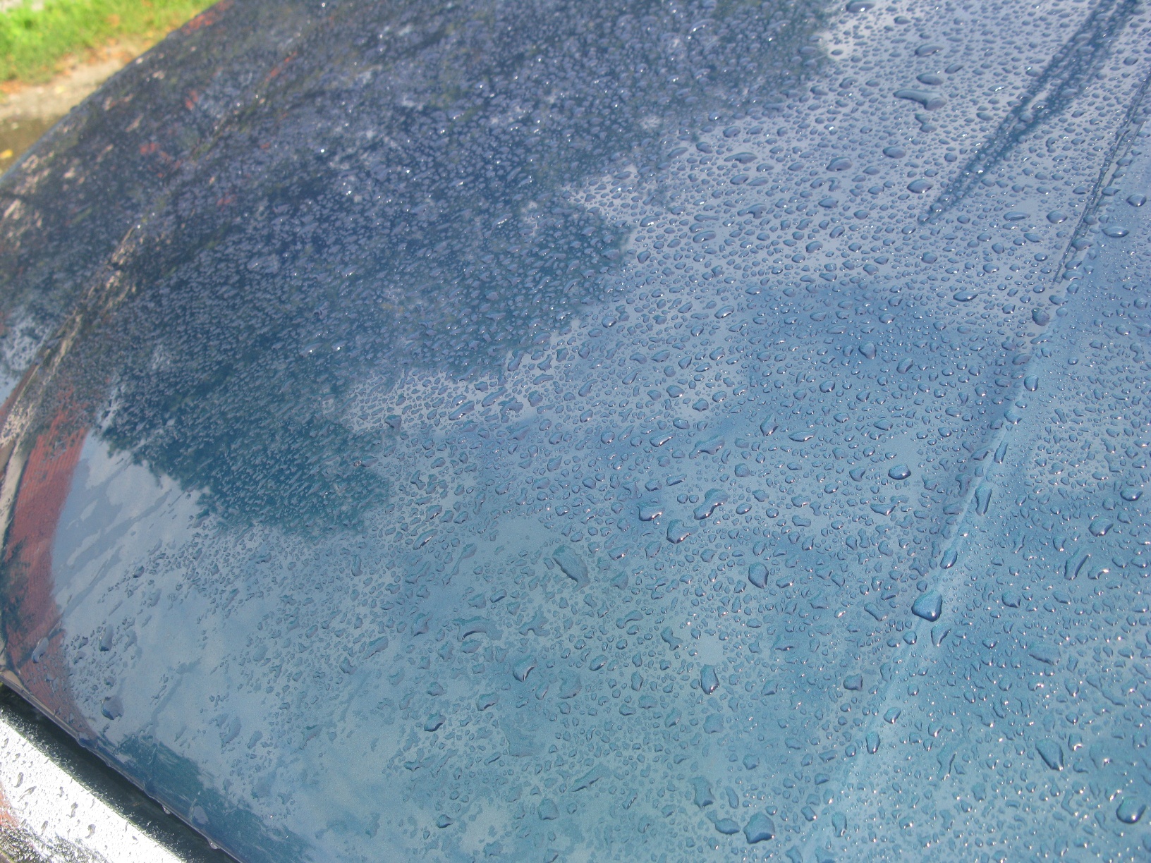

Syntetický vosk Collinite Super Doublecoat Auto Wax 476s, podklad abrazivní leštěnka ValetPro Achilles Prep, naneseno koncem září 2013, jedna vrstva, ježděno hlavně o víkendech, v zimě vyjímečně, parkováno v garáži, myto tak ani ne 1x za měsíc, současný stav:
Už to zdaleka není jak na začátku, ale pořád je vidět, že to funguje. Na kapotách, střeše, dveřích. Vyšumělo to již na náraznících.
Je čas převoskovat.
Podání barev, hloubka lesku a estetický dojem jsou oproti přírodním voskům dost ubohé, ale ta výdrž je VYNIKAJÍCÍ.
Z toho odhaduji, že při dvou vrstvách a intenzivním používání je bezvadná ochrana povrchu zaručena minimálně půl roku.
(samozřejme proti kamínkům, jemným škrábancům, atp. pomůže už jen keramika nebo fólie...)
Je čas převoskovat.
