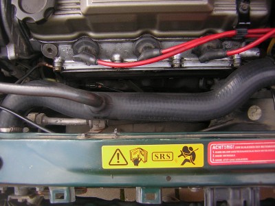

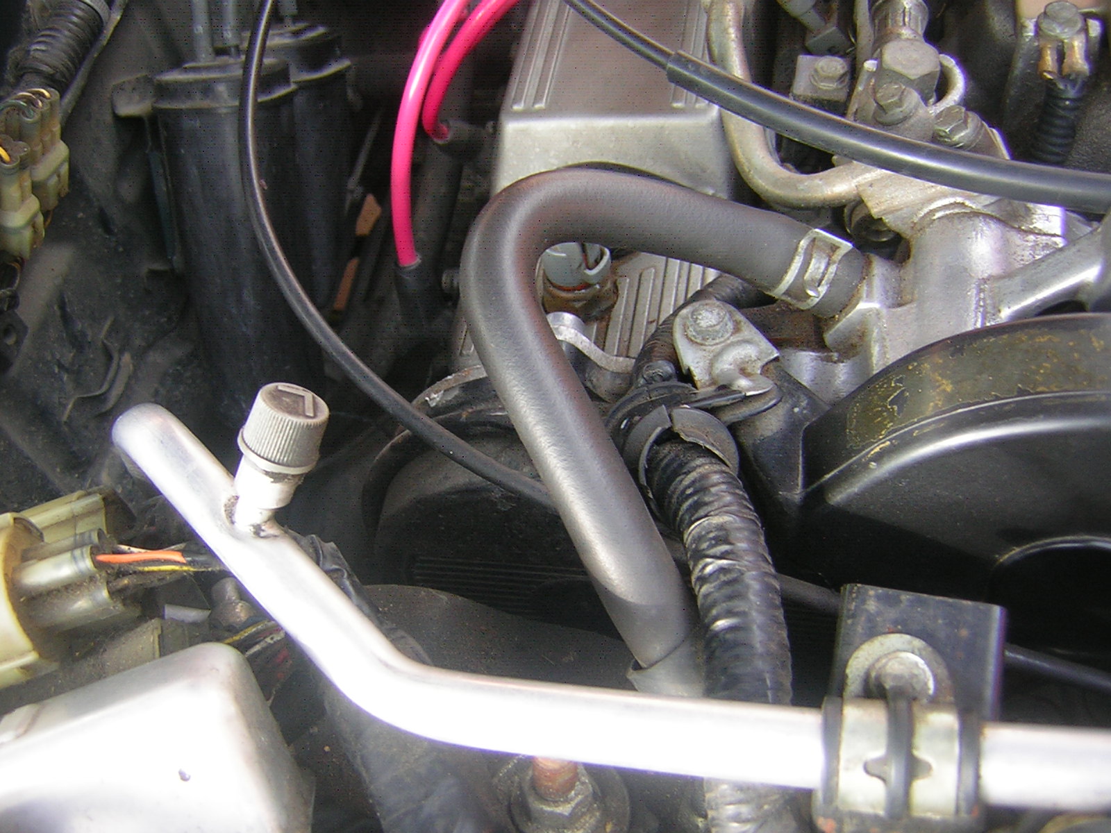

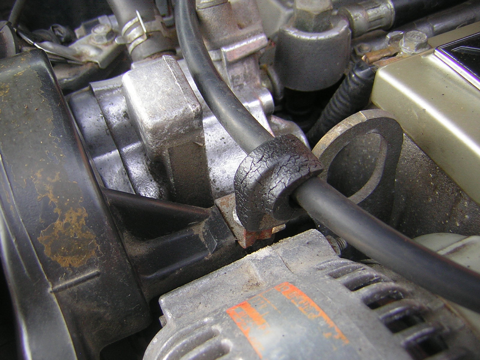

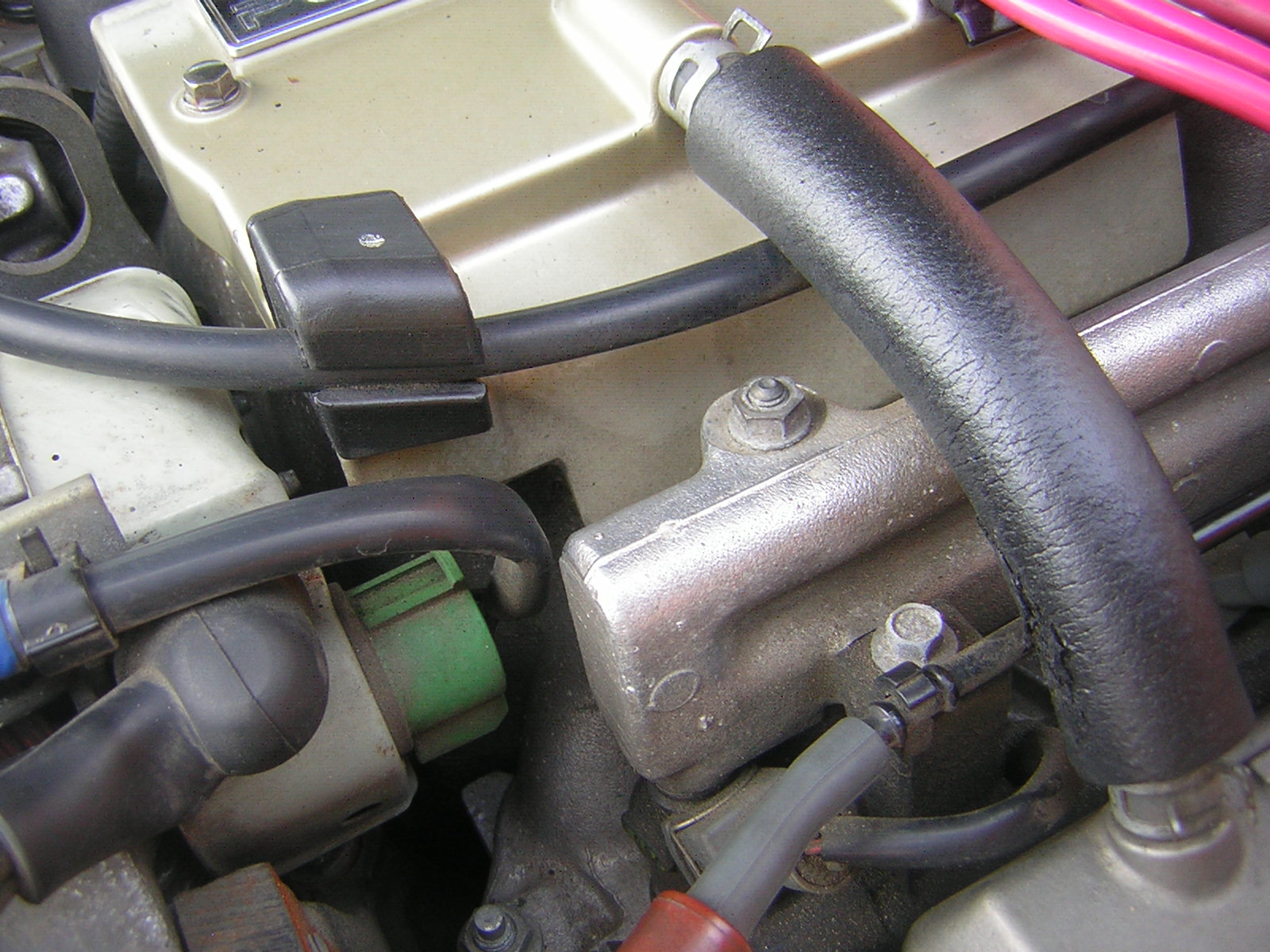

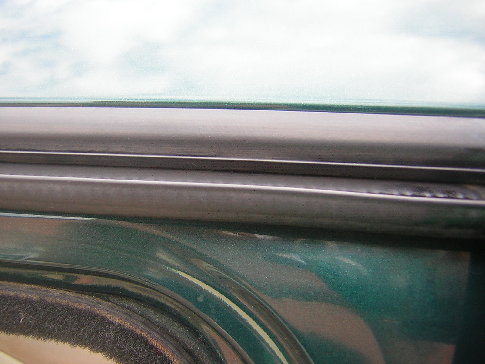

Jak už výše Trunda avizoval, chceme oba vyzkoušet na ošetření gumových částí vozidla přípravek Regum. Zvažoval jsem ještě Torozin, ale momentálně je to nesehnatelná věc, nějaké problémy s výrobou :( Měl jsem dnes půl den volna a tak jsem kromě jiných věcí na osmikile zkusil naaplikovat tento přípravek na gumové hadice a hadičky v motoru a také na kompletní těsnění řidičových dveří. Přípravek je transparentní a dával jsem ho částečně plochým štětcem, je to dost pomalá aplikace, ale na některých hůře přístupných místech jediná schůdná a nebo klasicky nanášením houbičkou. Po zaschnutí jsem to jinou suchou hubkou setřel a povrch zůstává matný 8) Výsledek po aplikaci je na přiložených fotkách, výdrž samozřejmě posoudí až čas. :idea:
Tohle už asi nezachráním
Re: autokosmetický koutek
Příspěvek od Pítrs » čtv říj 09, 2014 16:22
Na té poslední fotce to vypadá, jakoby tam nic ani nebylo naneseno.
Na té hadici v motoru je to pěkné.
