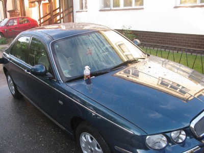

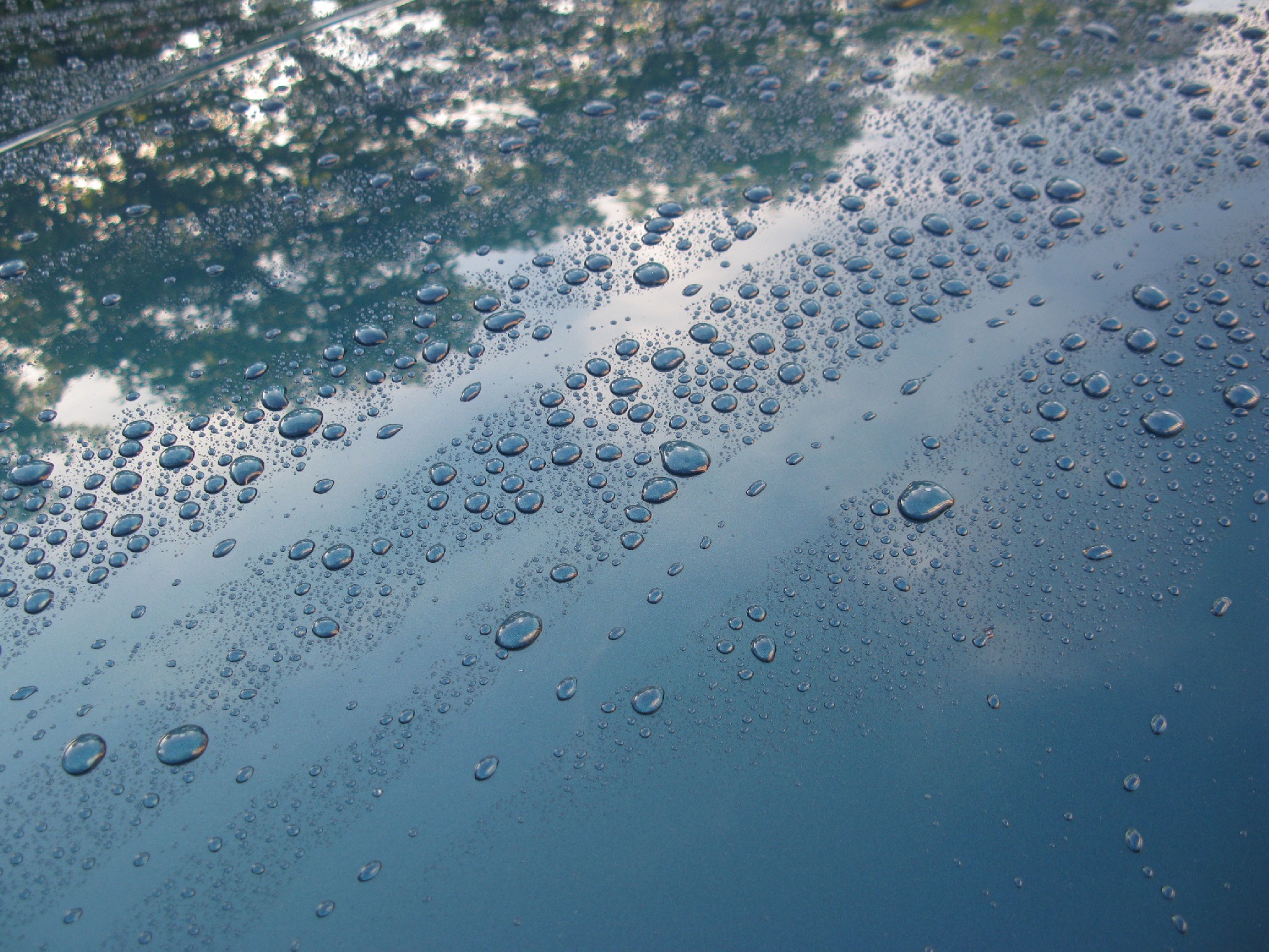

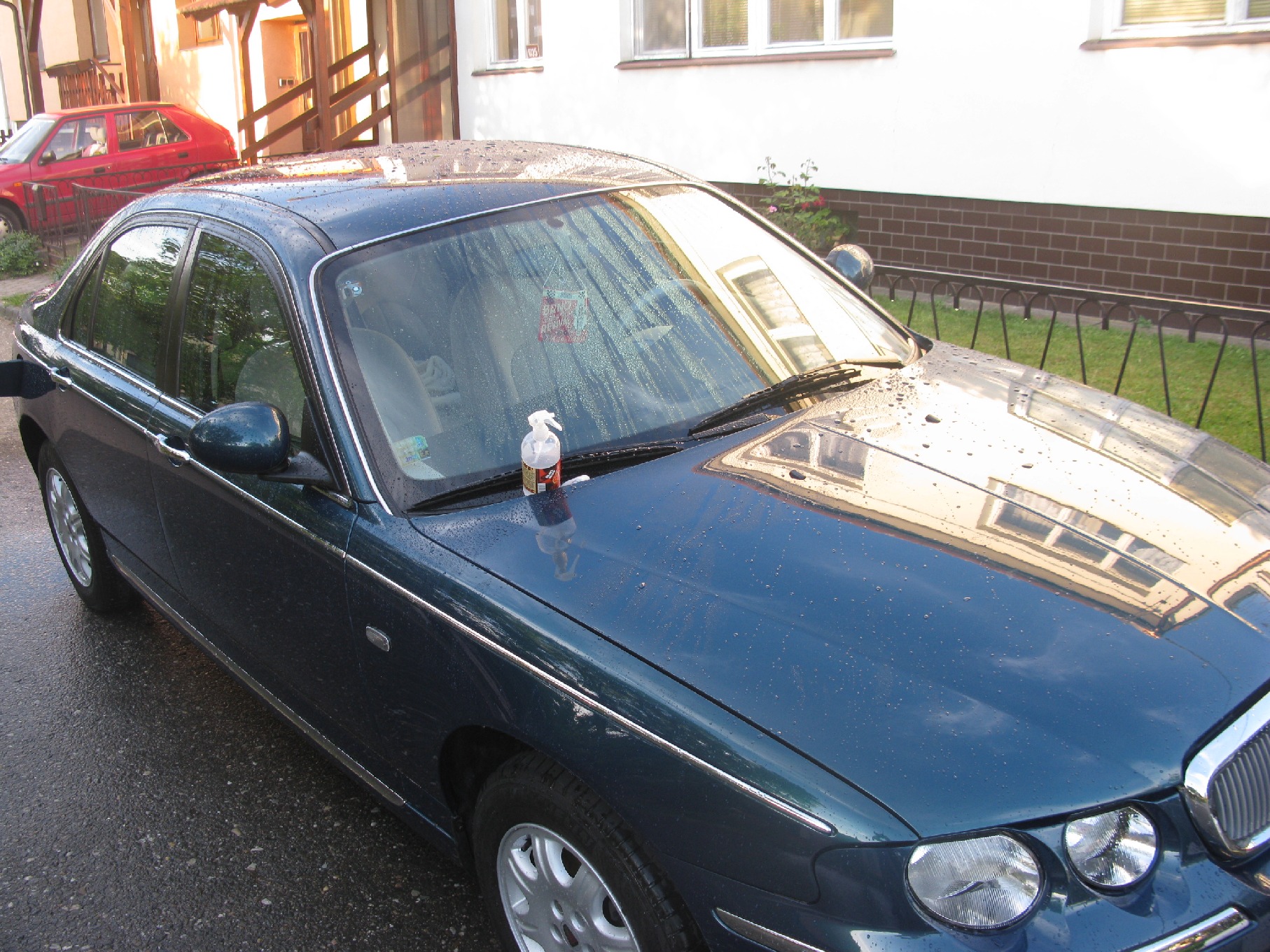

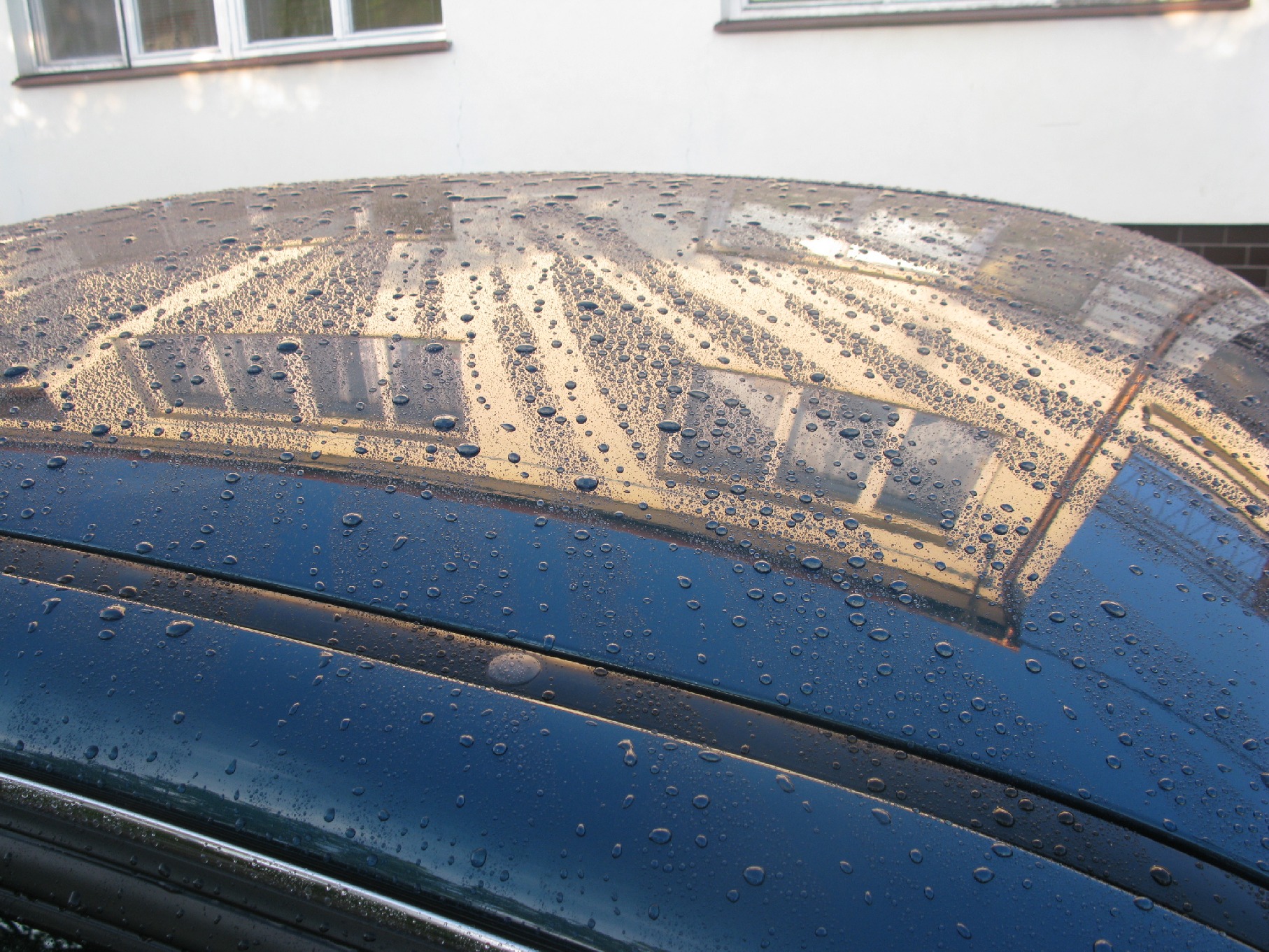

Včera jsem myl karoserii a připravoval na dnešní nános jedné vrstvy Colinite 476S (dospotřebování plechovky).
Pro letošek je cílem využít stávajících 2 vrstev s dodatkem oné třetí a spolu s příležitostným doživováním pomocí Sonax B.S. Detaileru.
Z fotografií je patrné, že 476S stále velmi úspěšně bojuje.
Aplikace 2 vrstev byla před 18.10.2014, tzn. asi 2 týdny před libereckým Zavírákem, tj. do dnešního času bezmála 7 měsíců.
Syntetika a 2 vrstvy jsou 2 vrstvy 8)
V reálu to bylo mnohem působivější. Bohužel jsem nefotil vertikální panely, ale i tam to bylo taky celkem slušné
Čekal jsem horší výsledek.
P.S. Na tom čelním skle ty pravidelné pruhy kapek a vody jsou výsledkem sealantu od Dodo Juice, drží to tam už 3 roky (aplikace květen 2012) a ne a ne dolů.
Pravda, funguje to až od zhruba 80 km/h při čistém skle, oproti výchozímu stavu 40 km/h o dost horší, ale furt to nějak bojuje.
