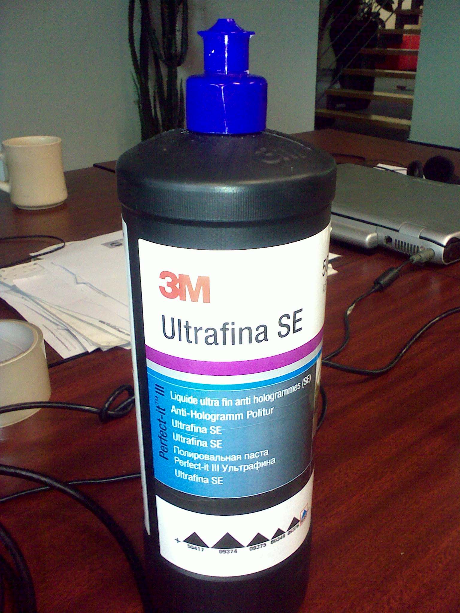

No a pak mi dnes kolega pujčil na vyzkoušení 3M leštící pastu. Je to ta finišovací. Akorát nevím, kdy se dostanu to na Kupéčku vyzkoušet ... ručmo :roll:

3M Ultrafina SE je na strojní leštění na finální dokončení pro odstranění hologramů a jemných škrábanců.
Ručmo si asi dáš pěkně do těla a vzhledem k jemnosti výrobku dost pochybuju, že uvidíš nějaký výsledek.
No uvidíš.
Proč to nezkusit, nic tím nezkazíš, jen spotřebuješ čas.
Lepší to udělat leštičkou a když už to budeš mít takto vyčištěno, tak to pak odmasti IPAem 15% (můžu se zeptat na ředění) a mrskni na to nějakou tu polituru, když už se budeš s tím tak vrtat, tak je škoda nevyužít připravený povrch.

Chci to ručmo zkusit jen na zadní část střechy na Kupéčku, která je celkem dost poškrábaná takovými jemnými škrábanečky asi o myčky. Takže cca metr x půlmetr. Na to dělat celé auto nemám čas...
