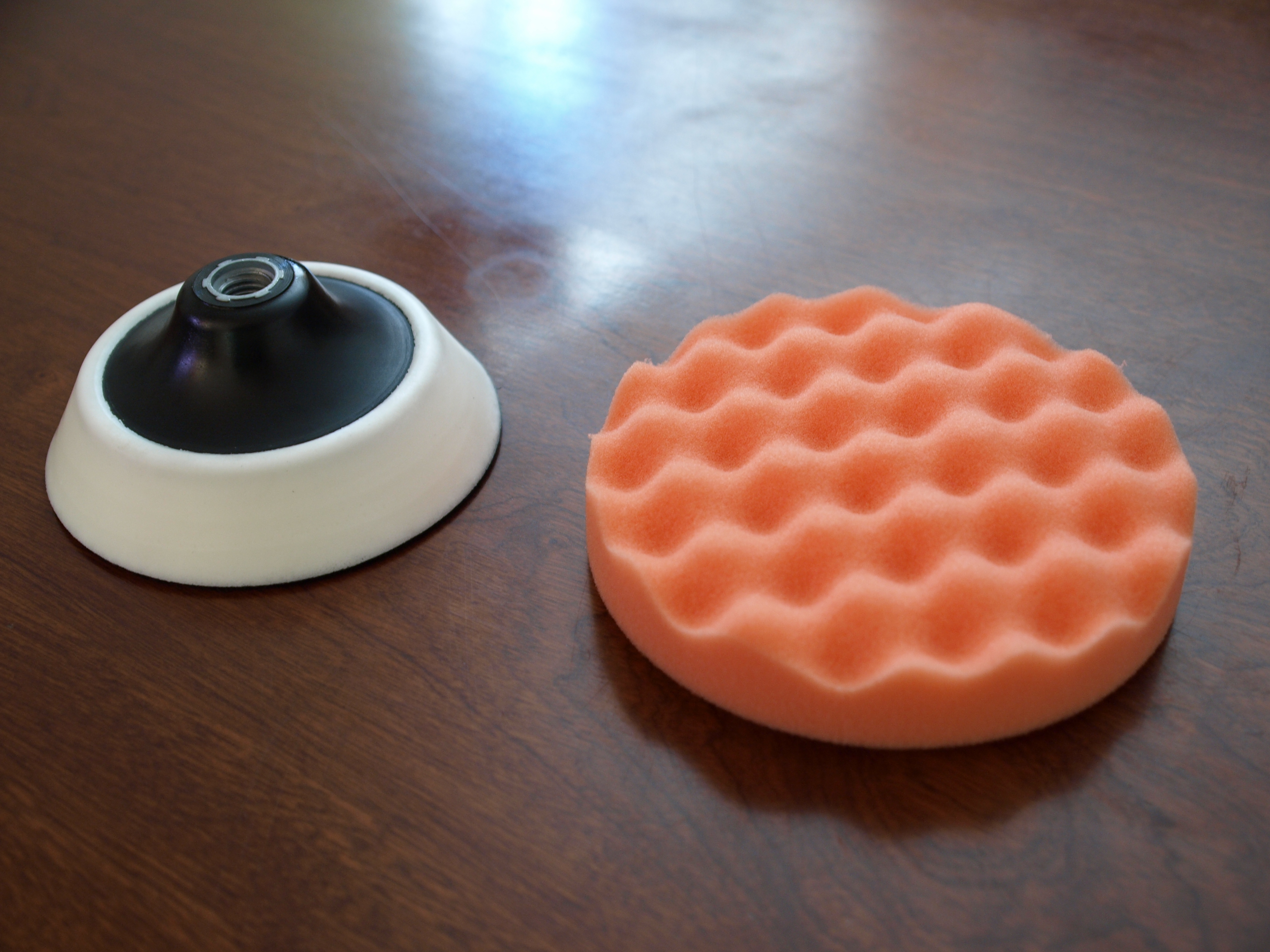

Jo a vřele nedoporučuji kotoučky se zvlněným povrchem. Přišlo mi, že to huř bralo a hlavně to děsně cáká :roll:

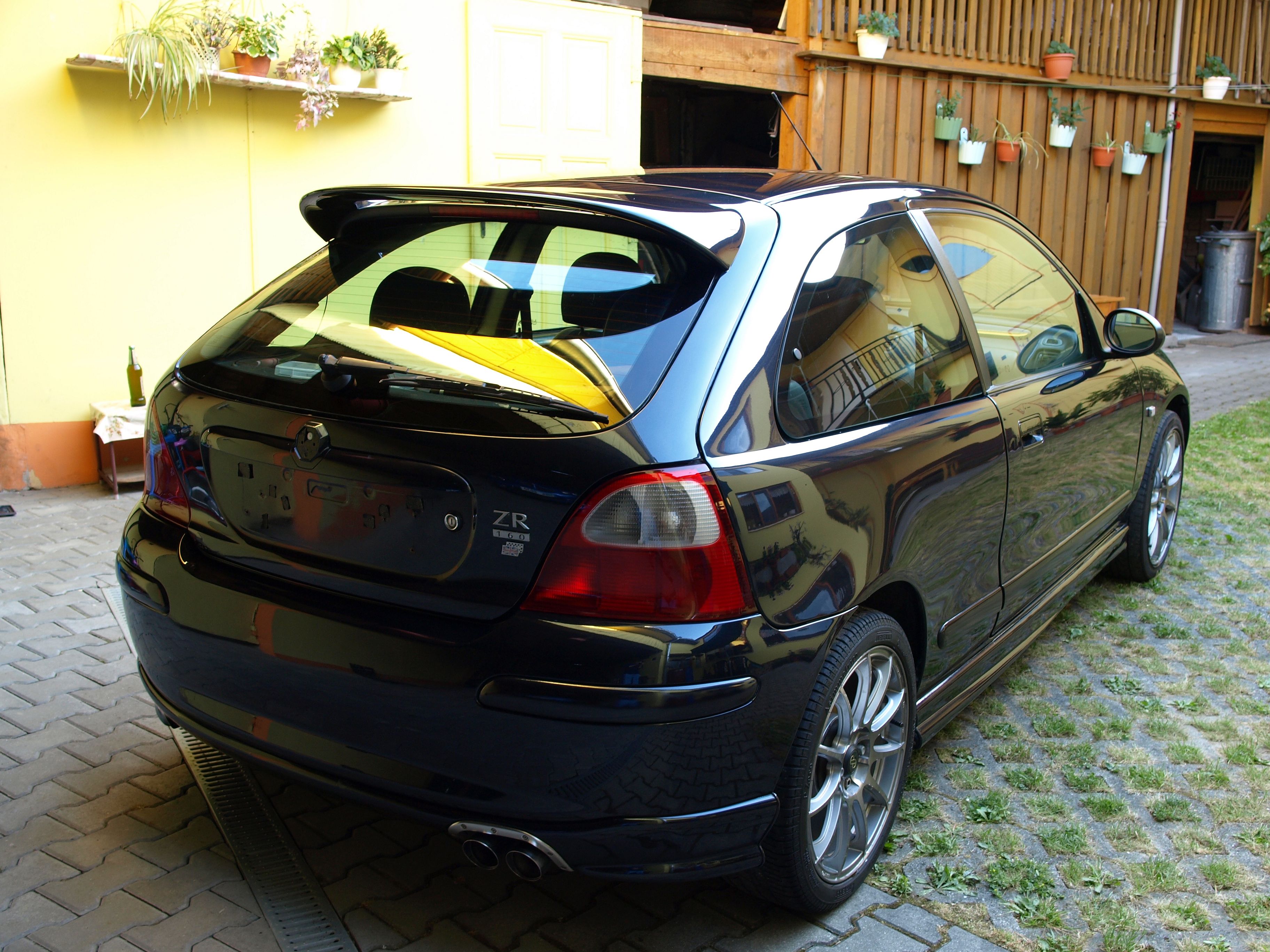

Ale vypadá to nádherně. Sice se to tedy nezdálo, ale ten lak byl v mnohem horším stavu, jako na ZT. Opravdu by to chtělo vícefázově to rozleštit do větší hloubky, protože "pavučiny" jsem dobře nestrhnul. Ale neva neva... hladké to je, vyčištěné, navoskované a to na daily car stačí... stejně to po první cestě do práce bude zas zaprasené :-( .... a já zas budu plakat :lol:

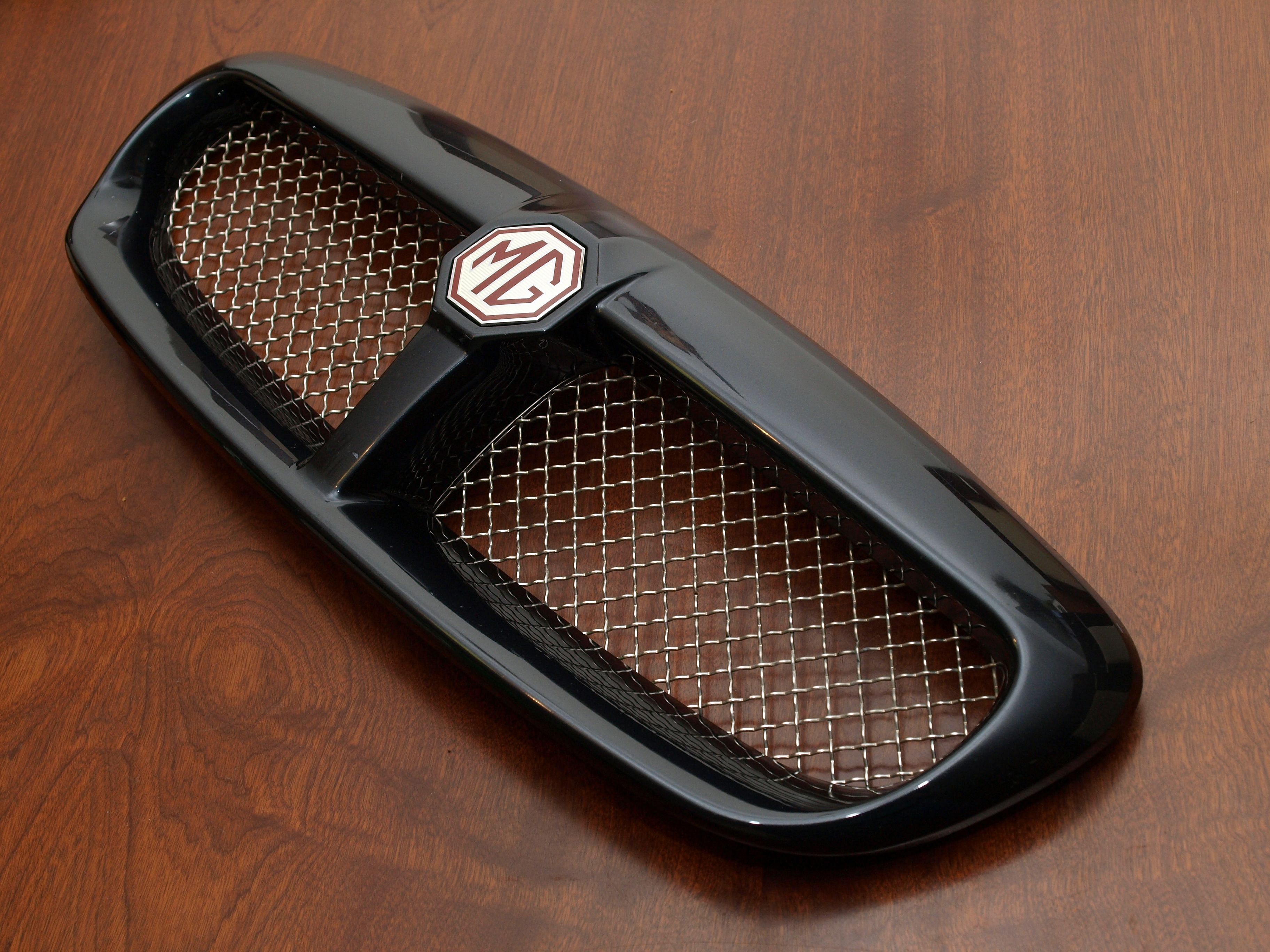

Zbývá opravit v masce ulámené držáčky "ledvinek" (mřížek), nalepit tam nový znáček ;-) (vzadu už se krásně vyjímá), namontovat klubové rámečky SPZ a je to. Přes týden si trošku pohraju s interiérem, konečně namontuji origo volant a..... pořád je co dělat :-D

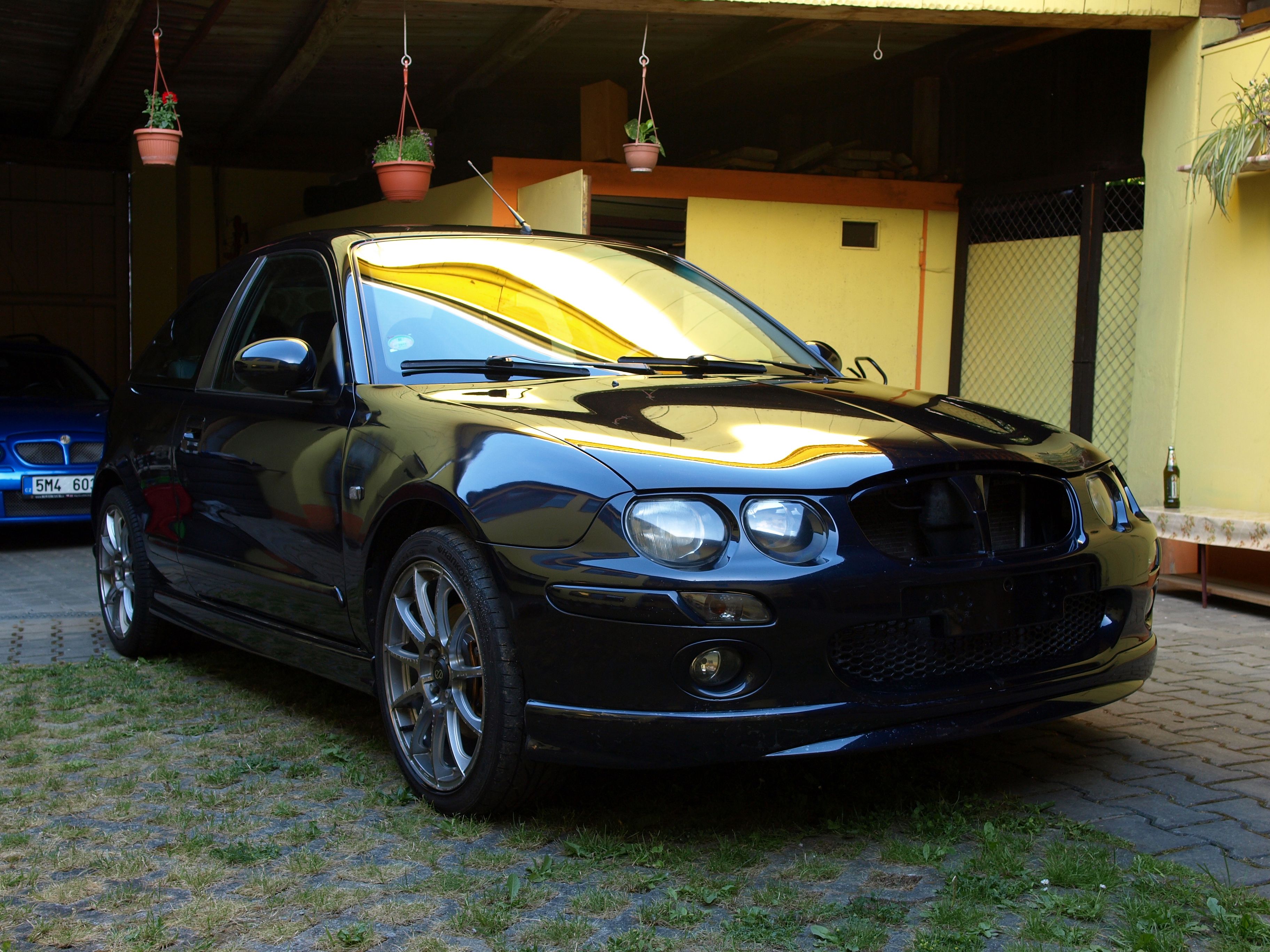

Foto je ještě před nanesením vosku, ale už tak se to blyštilo ;-)
Příspěvky: 6990
Re: autokosmetický koutek
Příspěvek od AnderN » ned čer 04, 2017 11:01
Mimochodem koukám, že máš nasazené Aerotwiny (nebo jejich atrapy) v délce tak 450 mm, možná ani to ne. Docela velký rozdíl ve stírané ploše je, pokud koupíš delší. Dám ti tip -- kup asymetrickou sadu BOSCH 3397118902 (AR 533 S) -- 530/475 mm.
Příspěvek od Trunda » ned čer 04, 2017 22:00
Jsou tam jakési ztvrdlé původní Aerotwiny rozměru nevím jakého. Délka mě nijak netankuje, naopak ten spolujezdcův mě štve, jak koncem visí ve vzduchu. Prostě je pravda, že na tak zakulacené sklo patří klasické lišty. Ale stejně asi Aerotwiny koupím. Uvidím...
Jináč jsem to zkompletoval, ale už mi na to stihlo napršet :-D .... ale tedy pěkně blbě se z té barvy, laku a vosku stírá voda, aby to nenechalo šmouhy. Chce to vrstvu....
No a konečně to je zas MG ;-)
