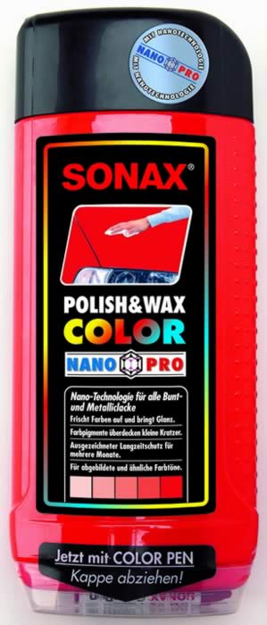

No Jardo musí to být radost leštit kočár s takovou zachovalostí laku. Kdyby mělo moje kupéčko lepší stav laku, snad bych do toho i šel, ale navíc mám jen venkovní přístřešek kde se práší a létá pyl,takže umytí a leštěnka SONAX s nanotechnologií a voskem zatím musí stačit :(
