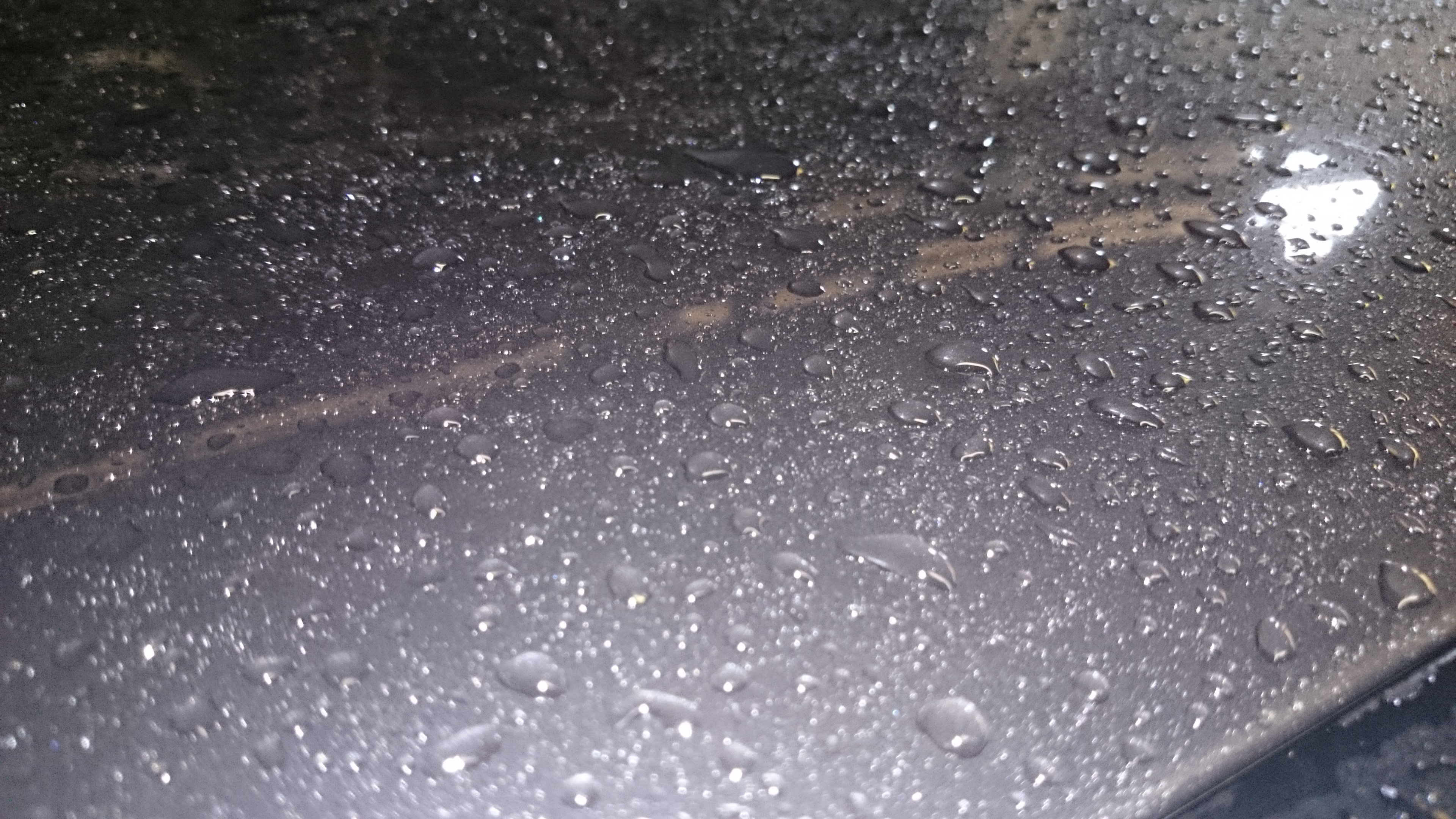

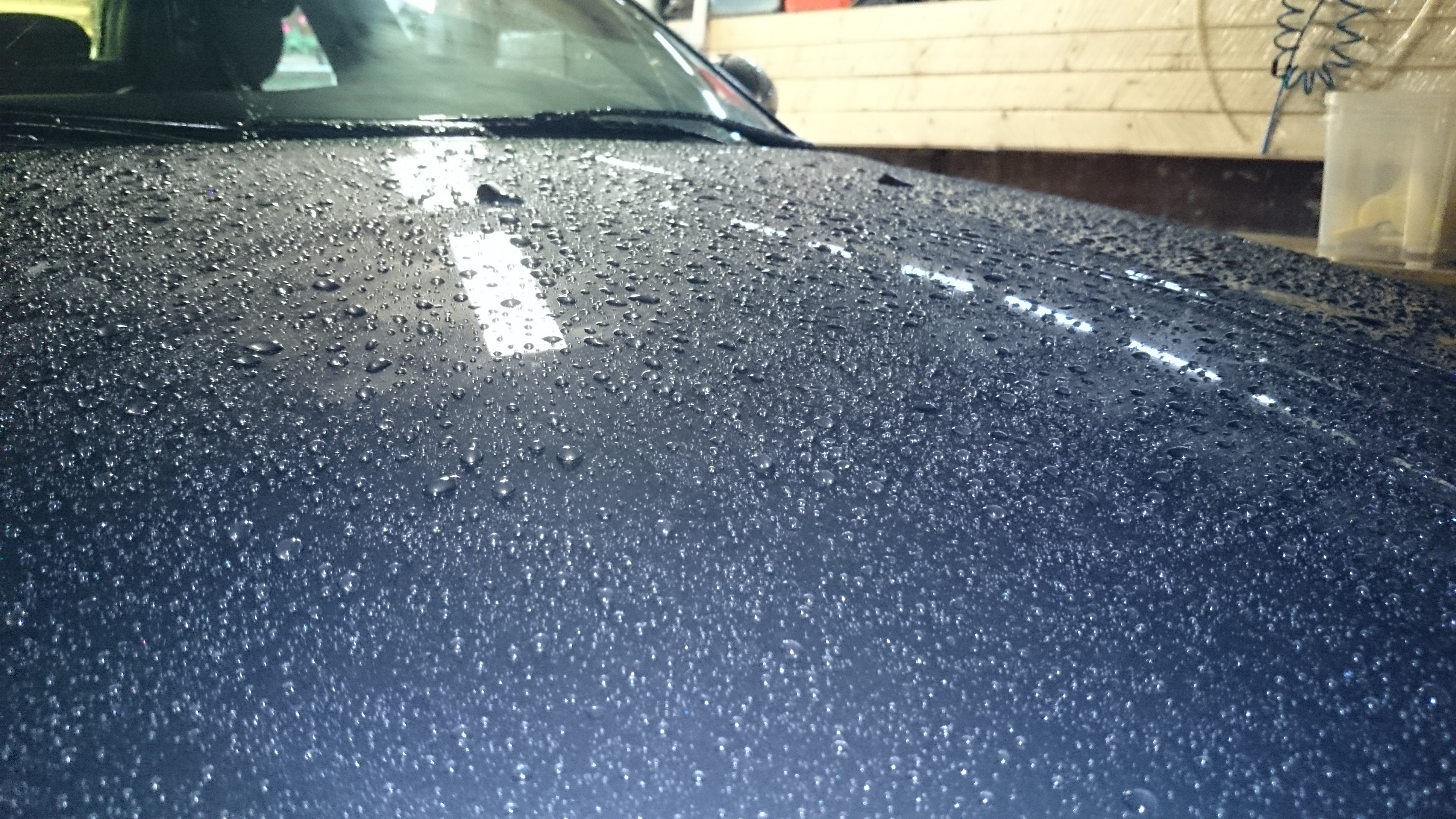

Beading po 3 týdnech - zatím bez dalšího mytí, jen pár deštíků.
Re: autokosmetický koutek
Čau!
Jestli tam máš 2 vrstvy Collinite 476s, tak se s vodoodpudivostí chlub ne po 3 týdnech, ale po 30 týdnech
Já to voskoval 1 vrstvou, to bylo koncem října.
Uběhlo asi 8 měsíců, včera jsem čistil čelní sklo, tak jsem jen tak rozprašovačem stříkl trošku vody na kapotu a kuličky to dělá stále.
Víc to ale neřeším, za celou dobu jsem to myl jen 3x, přes zimu to skoro pořád stálo v garáži.
Všiml jsem si, že pokud je na povrchu dlouhodobě smetí- prach, něco z cest, atd., tak je to taková mechanická bariéra a kuličky to dělá v omezené míře a v podstatě to trochu vypadá jak nenavoskované.
Po umytí šamponem se efekt opět obnoví v plné síle.
