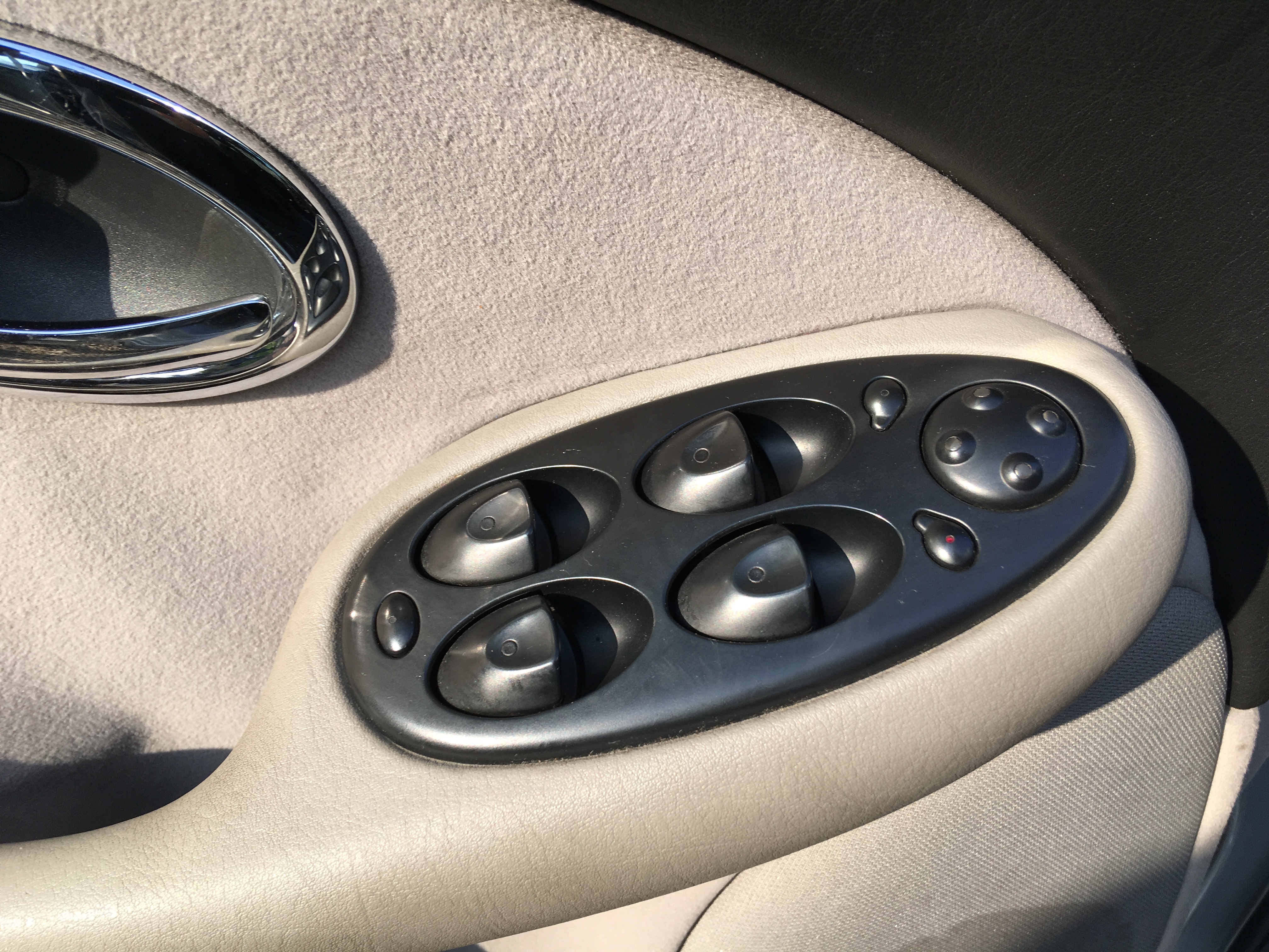

Chtěl bych se zeptat na postup jak vyměnit blok ovladaní el. oken na roveru 75 RJ. viz na fotce.
stačí to jenom nějak opatrně vypačit nebo je to někde přišroubované? Předem děkuji za rady car::

Opatrně vydloubnout něčím širokým a plochým tak, abys nepoškodil to madlo. Já tam lezu podle této fotky (je to teda ze zadních dveří, ale princip je stejný):

Super díky moc. povedlo se
