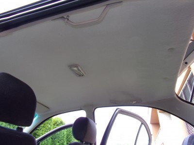

Chcem tu pre tých čo by si chceli opraviť padajúci strop postupne pridávať fotky z demontáže.

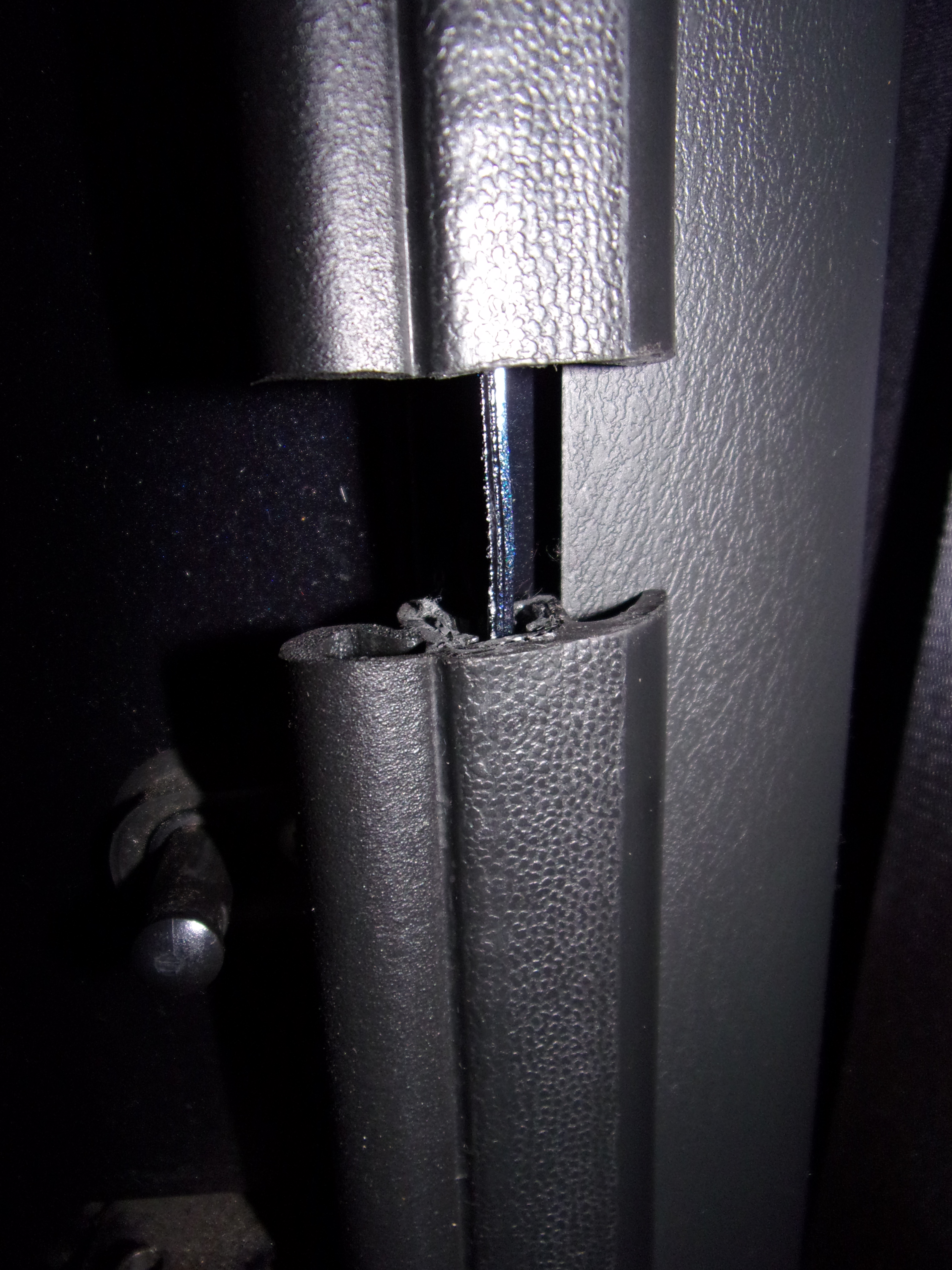

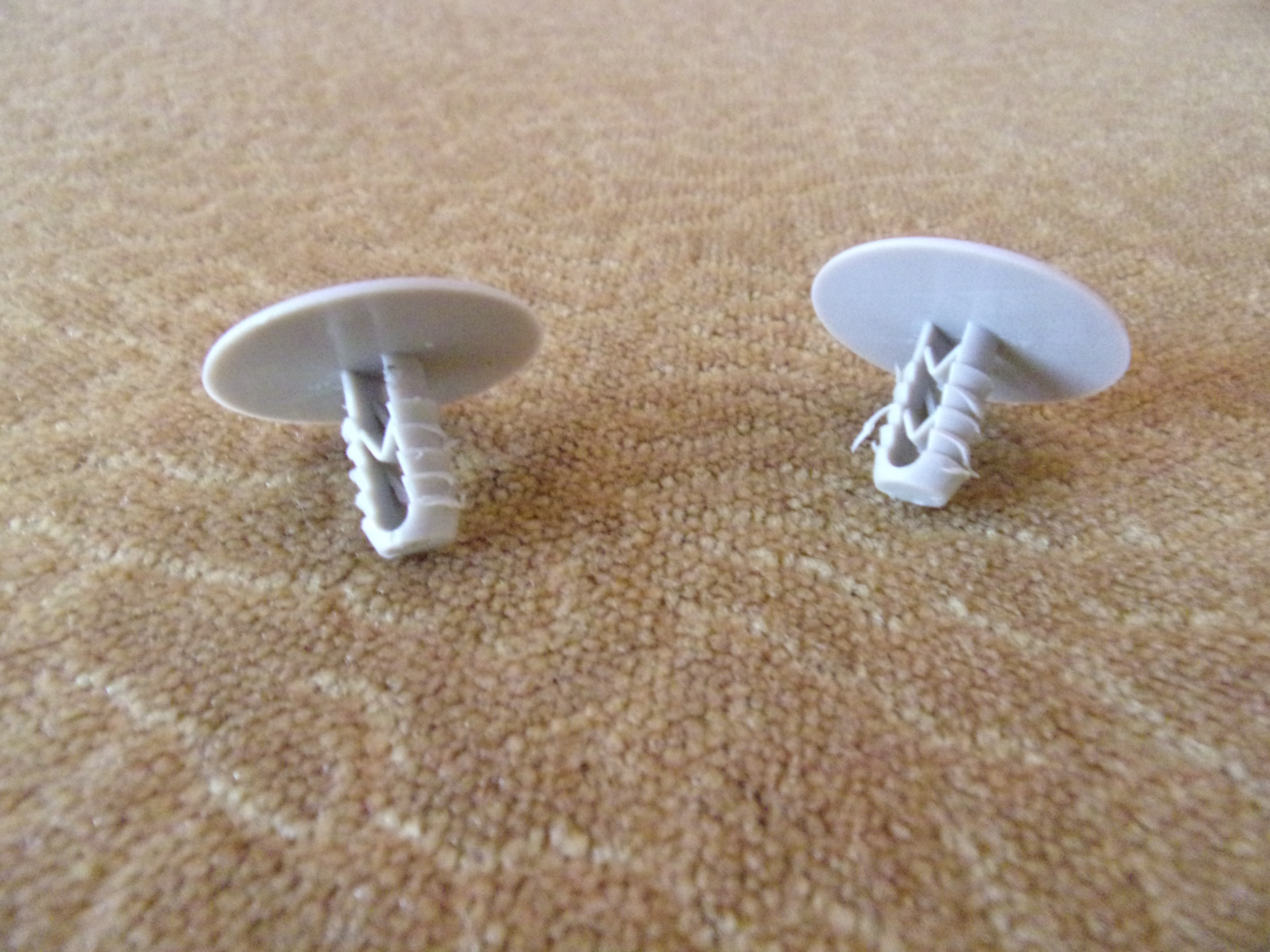

Prvé som demontoval príchytky vzadu pri dverách,treba ich vypáčiť vhodným nástrojom najlepšie niečo ako vidlička, v tvare V

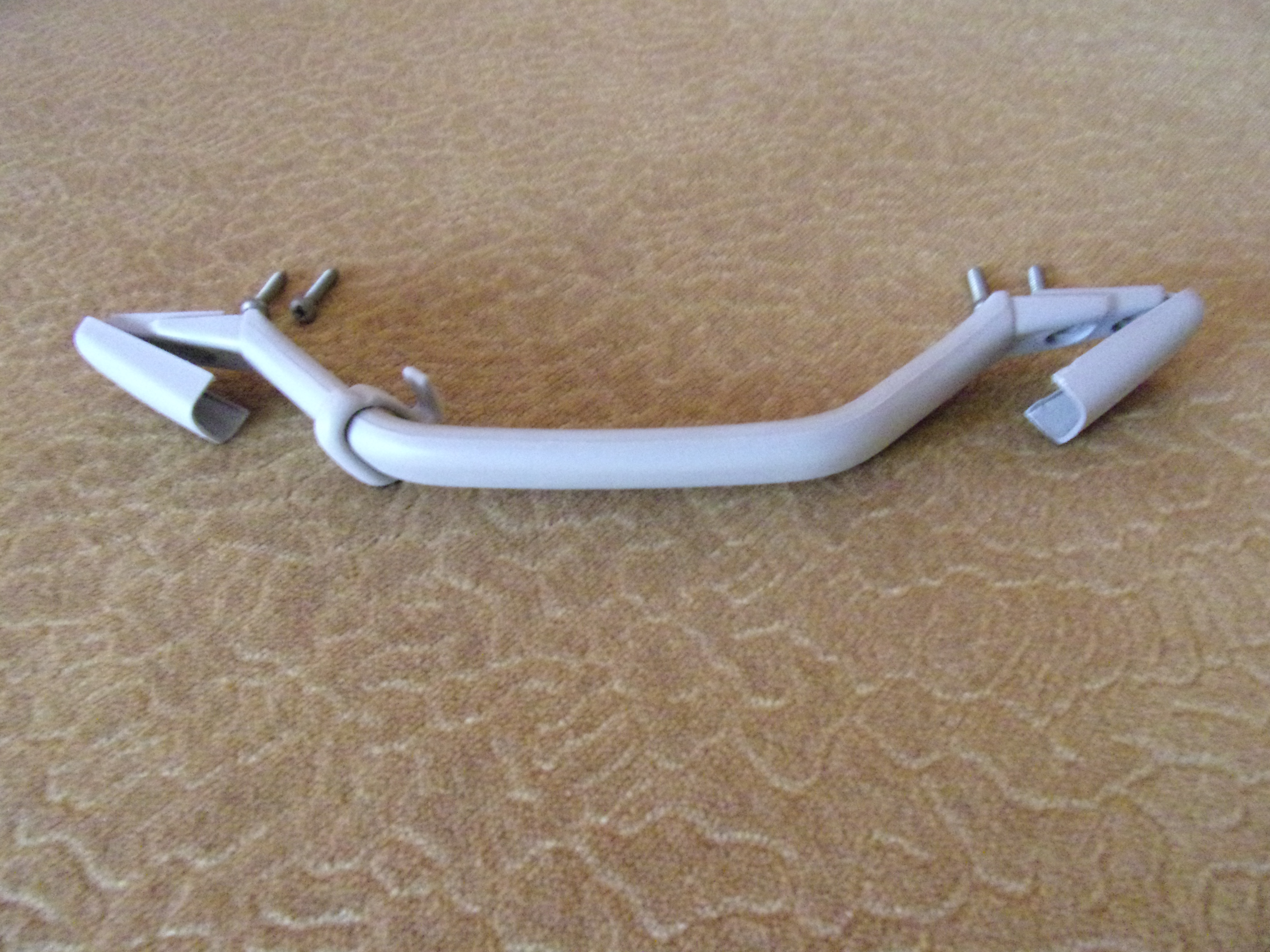

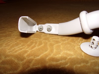

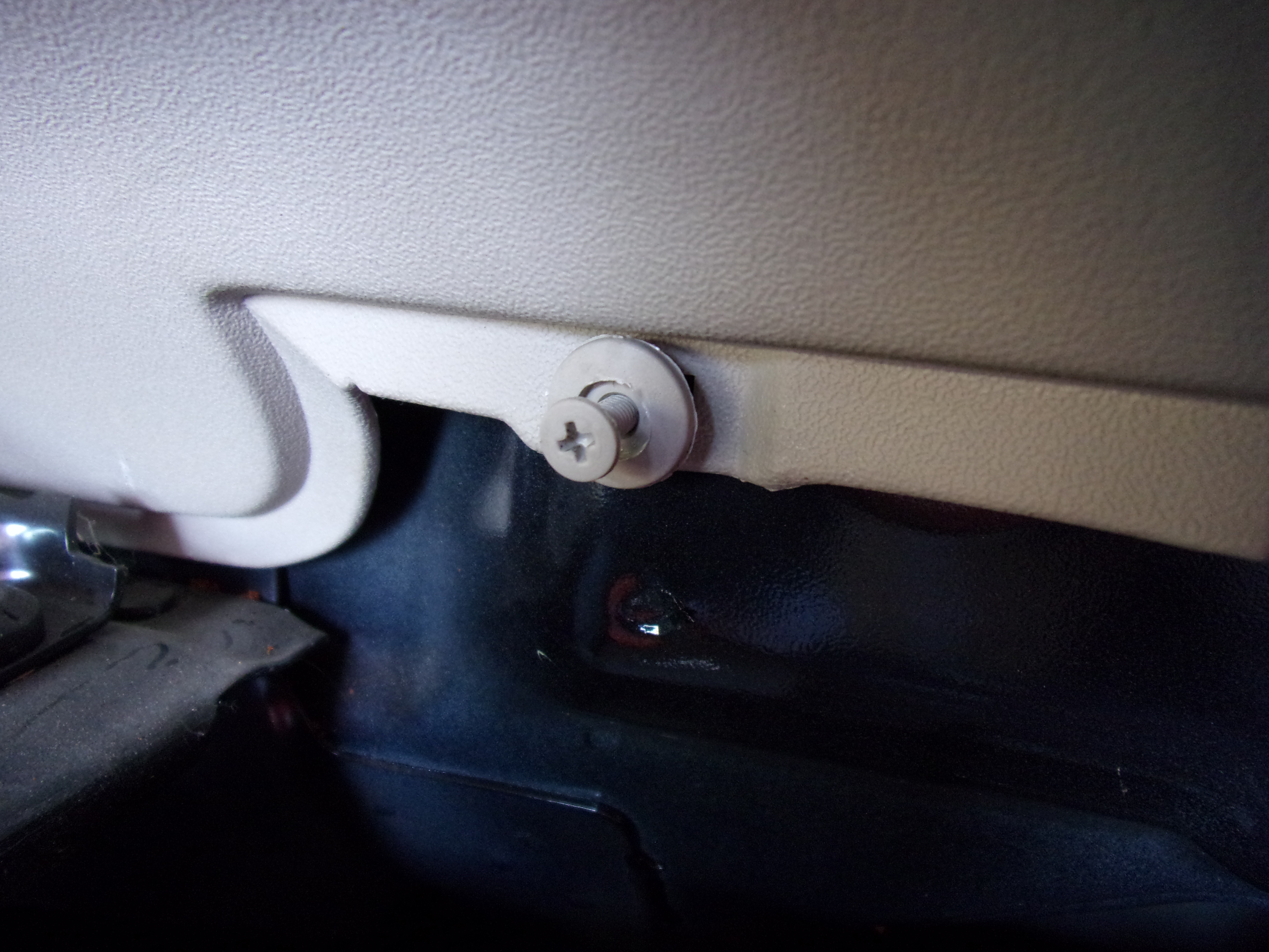

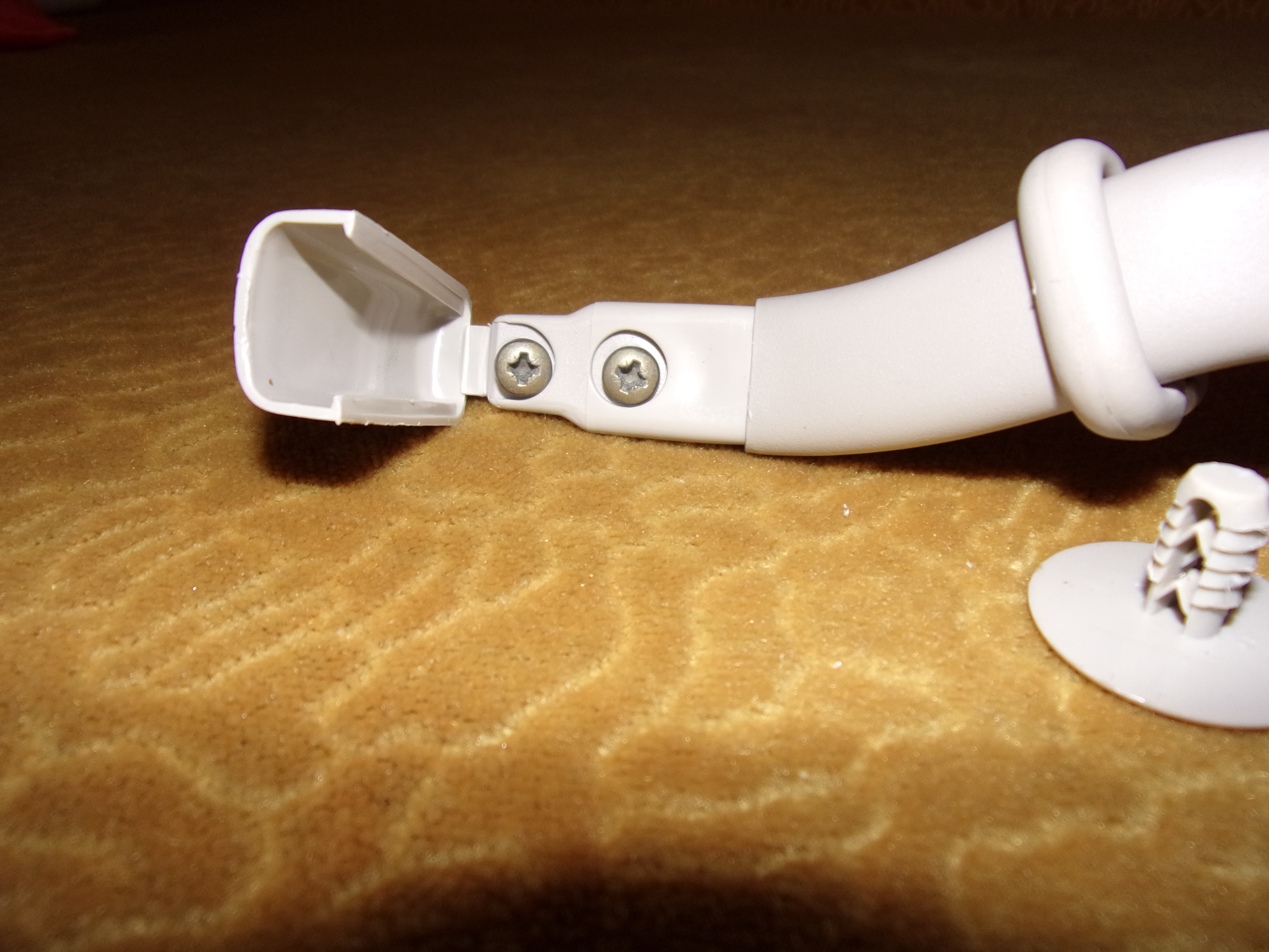

Potom som demontoval madlá nad zadnými dverami ,treba oparne odklopiť krytky skrutiek tie sú uchytené akoby na pánte a odskrutkovať štyri skrutky.

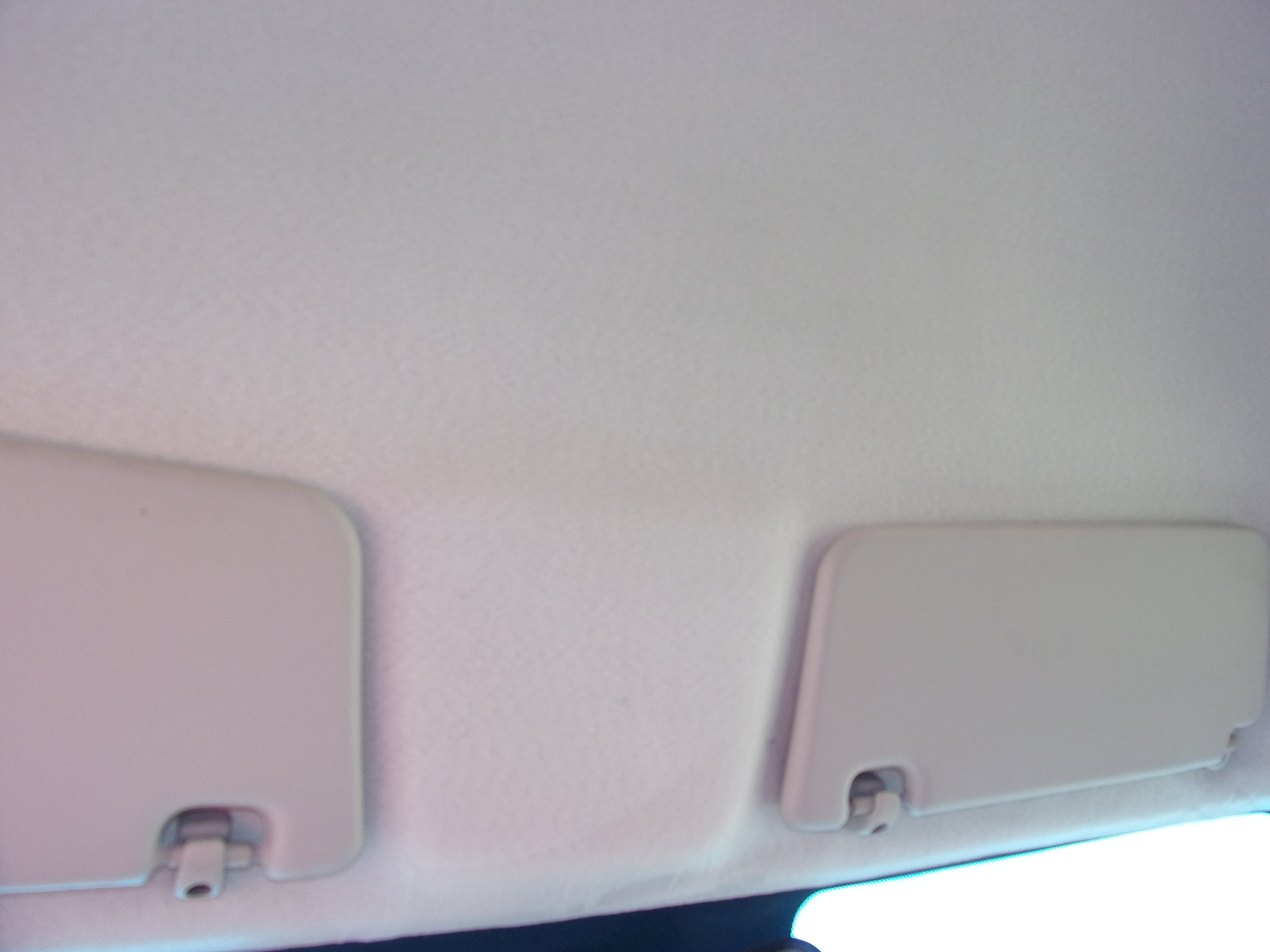

Zdemontujeme slnečné clony na každej strane tri skrukty na krížový skrutkováč .

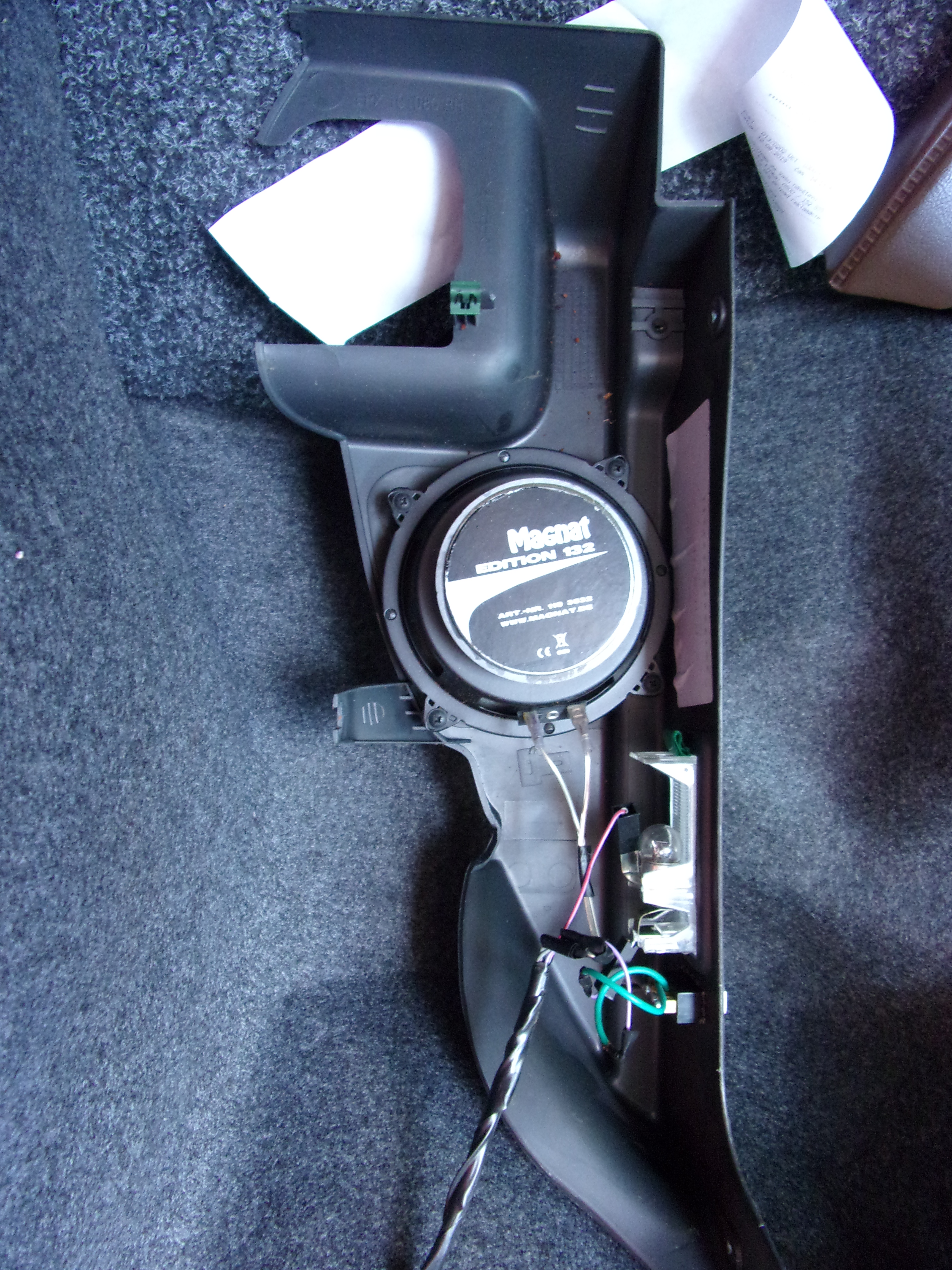

Pri demontáži stropnice treba stiahnuť tesnenia dverí aspoň do polovičky dverí, následne treba odklopiť zadné operadlá a demontovať kryty zadných reproduktorov, tie držia na dvoch skrutkách a jednej narážacej úchytky.

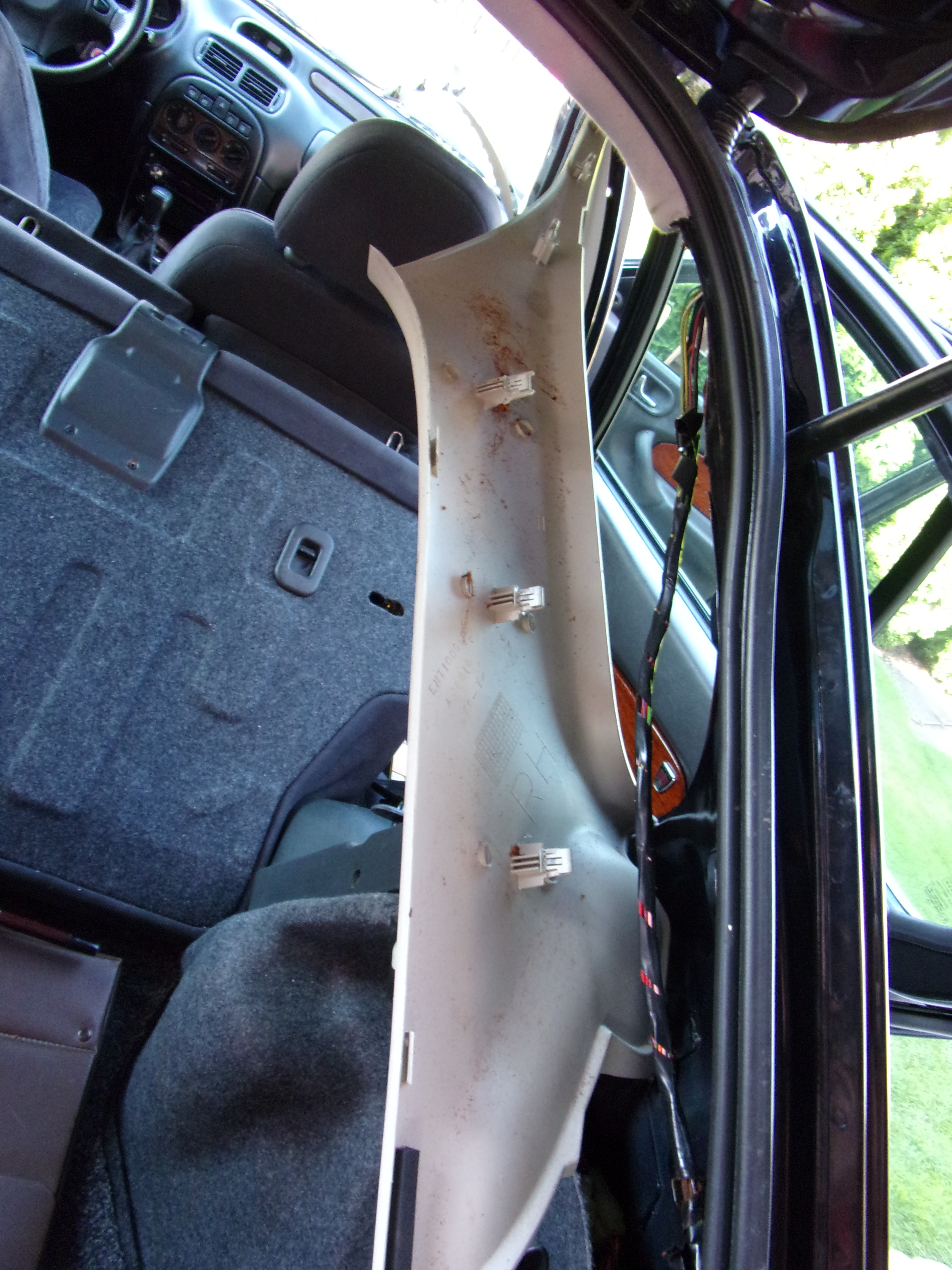

Potom demontujeme narážaciu skrutku výplane C stĺpika a opatrne postupne skrutkováčom povyťahujeme narážacie úchytky plastu C stĺpika a tento odklopíme bokom , na B stĺpiku nemusíme robiť nič, tam sa to iba trochu odklopí a stropnica sa vyberie.

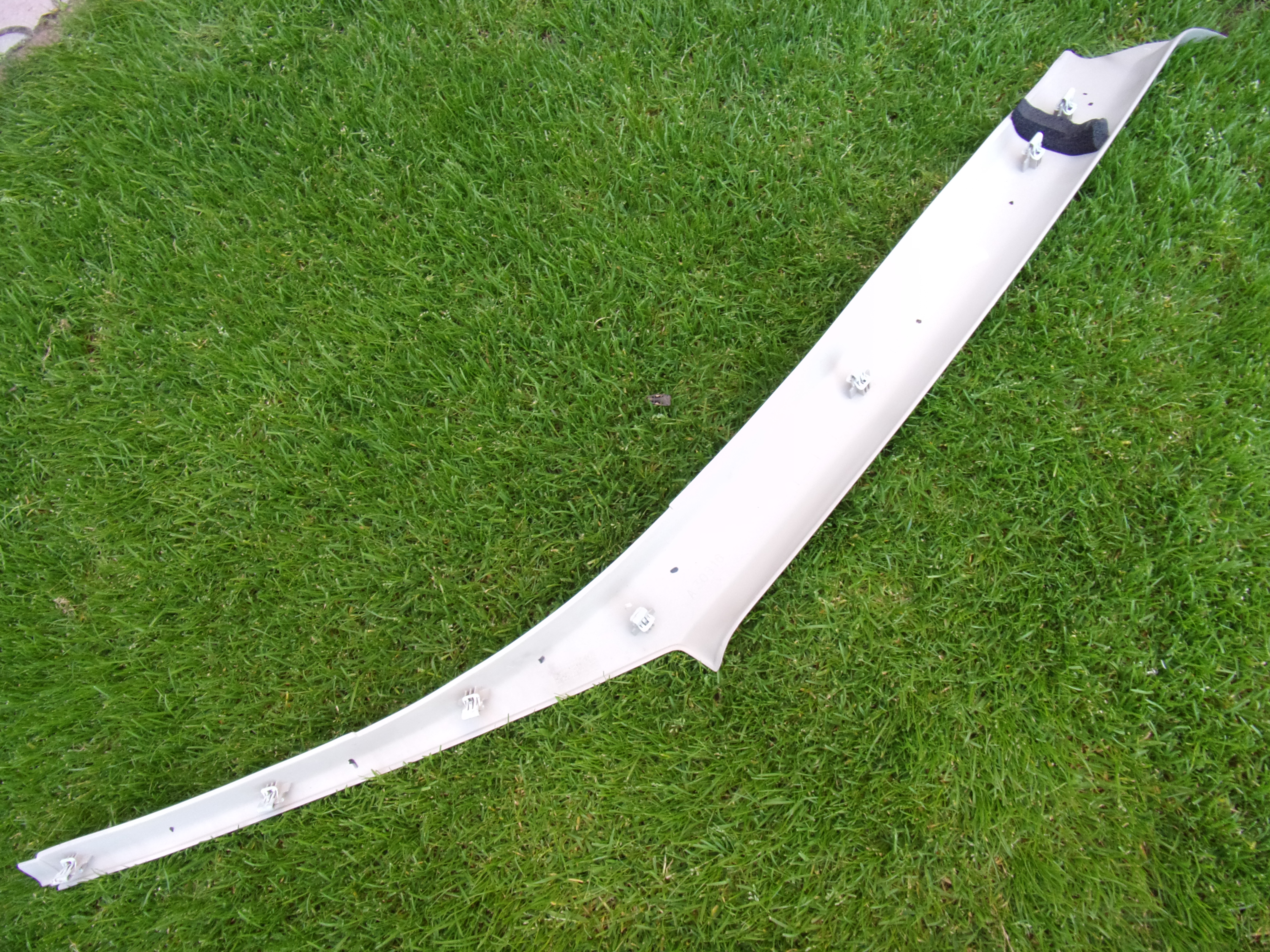

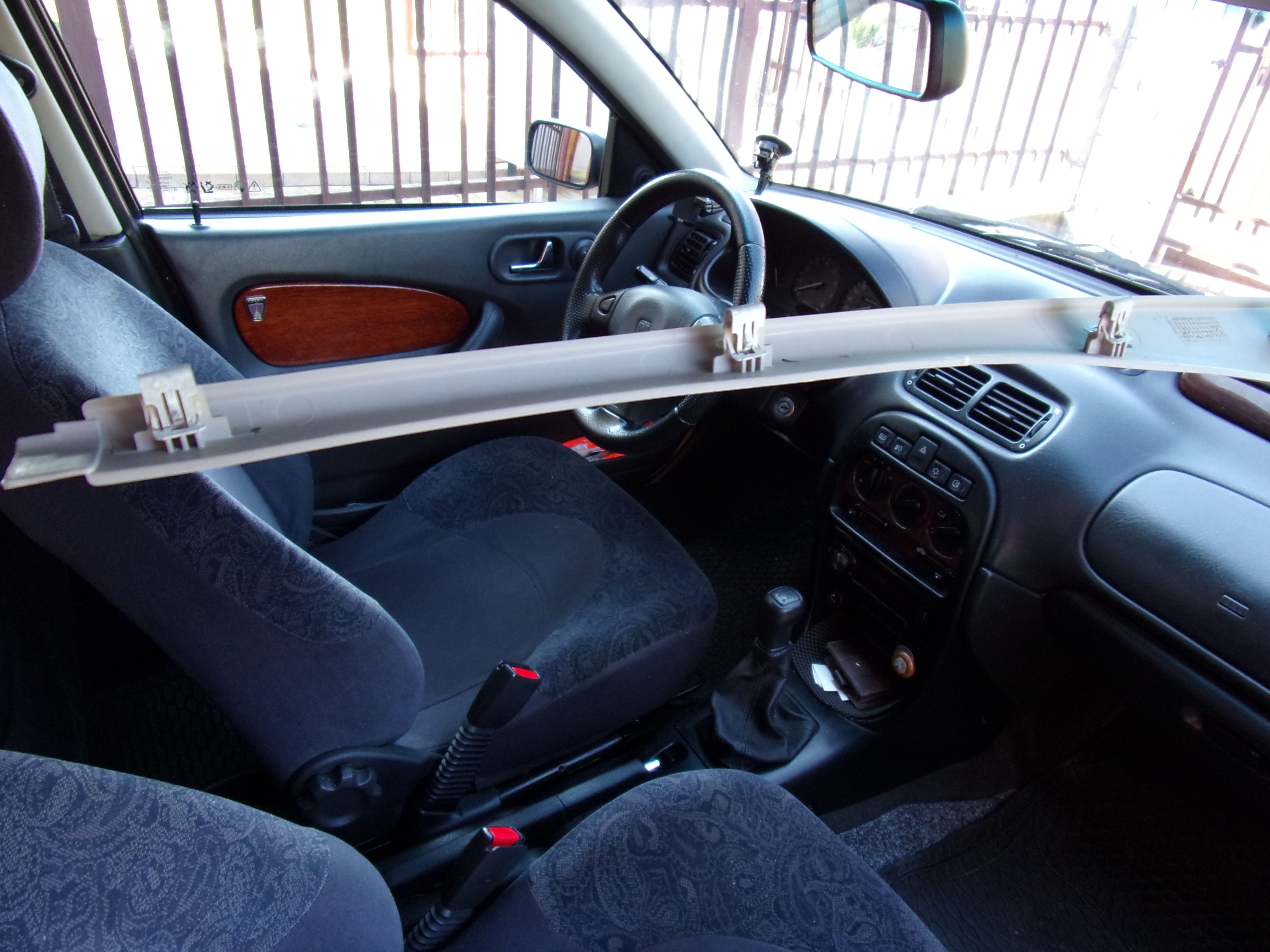

Následne zdemonujeme vnútorné plasty A stĺpika opatrne plochým skrutkováčom a tieto vyberieme z auta.

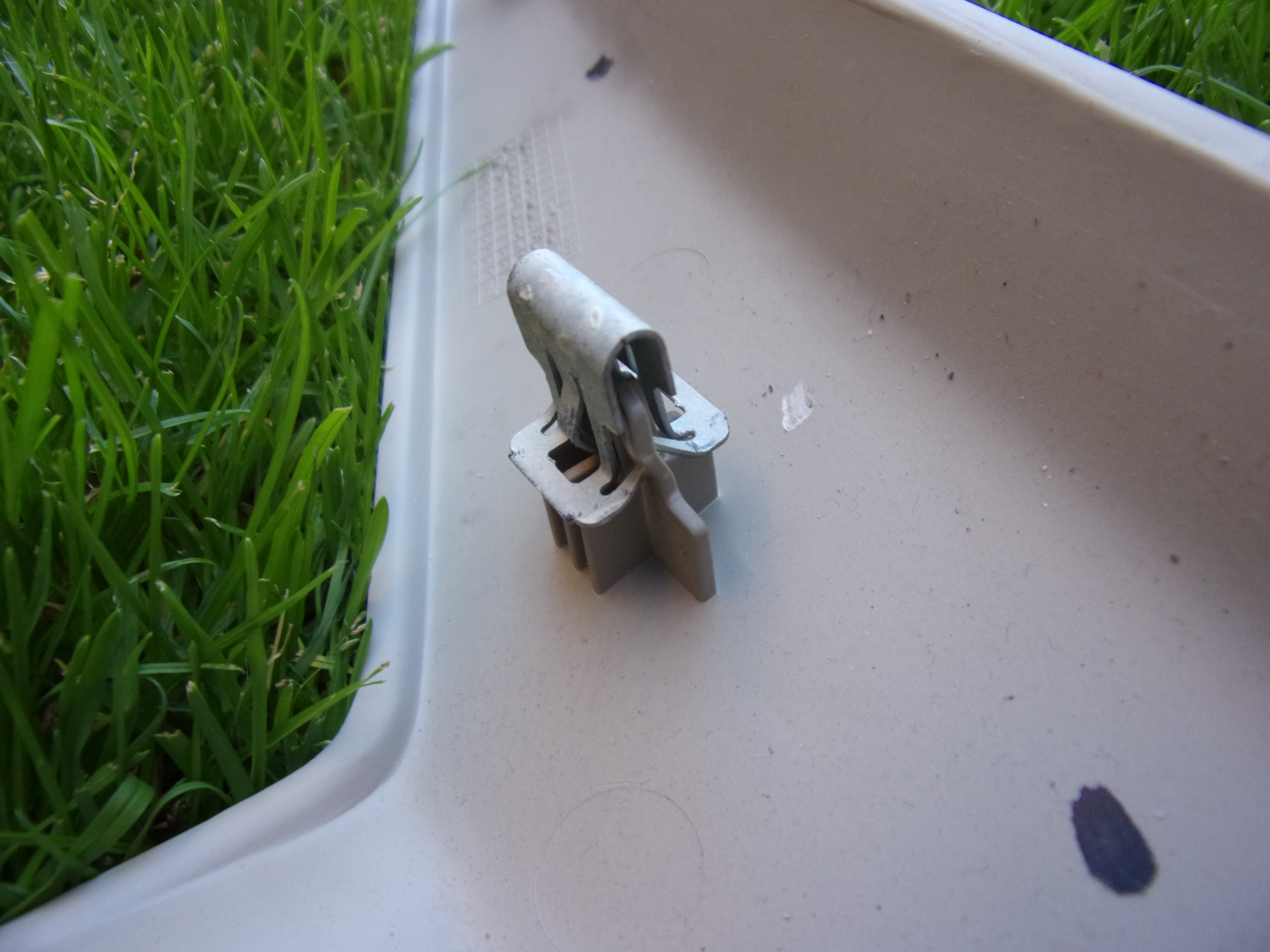

Po tejto demontáži sa objavia narážacie úchytky stropnice na každej strane po jednej.

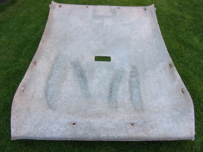

Stropné svetlo som demontoval ako posledné aby mi stropnica nespadla a nepoškodila sa, po vyskrutkovaní dvoch skrutiek kľúčom č.8 som odpojil konektor s káblami a stropnicu som po čiastočnom odklopení plastu z B stĺpika vybral cez zadné dvere.

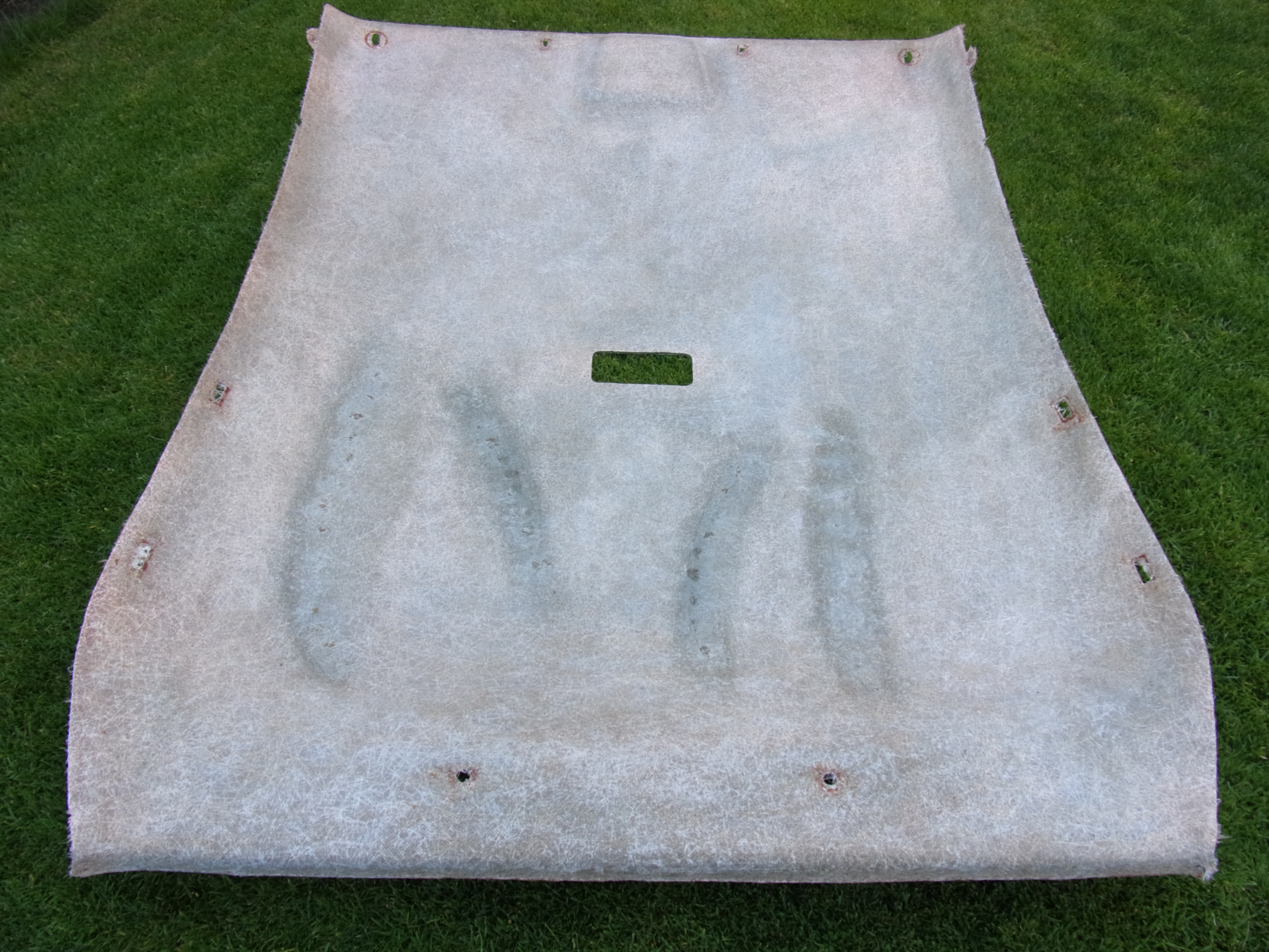

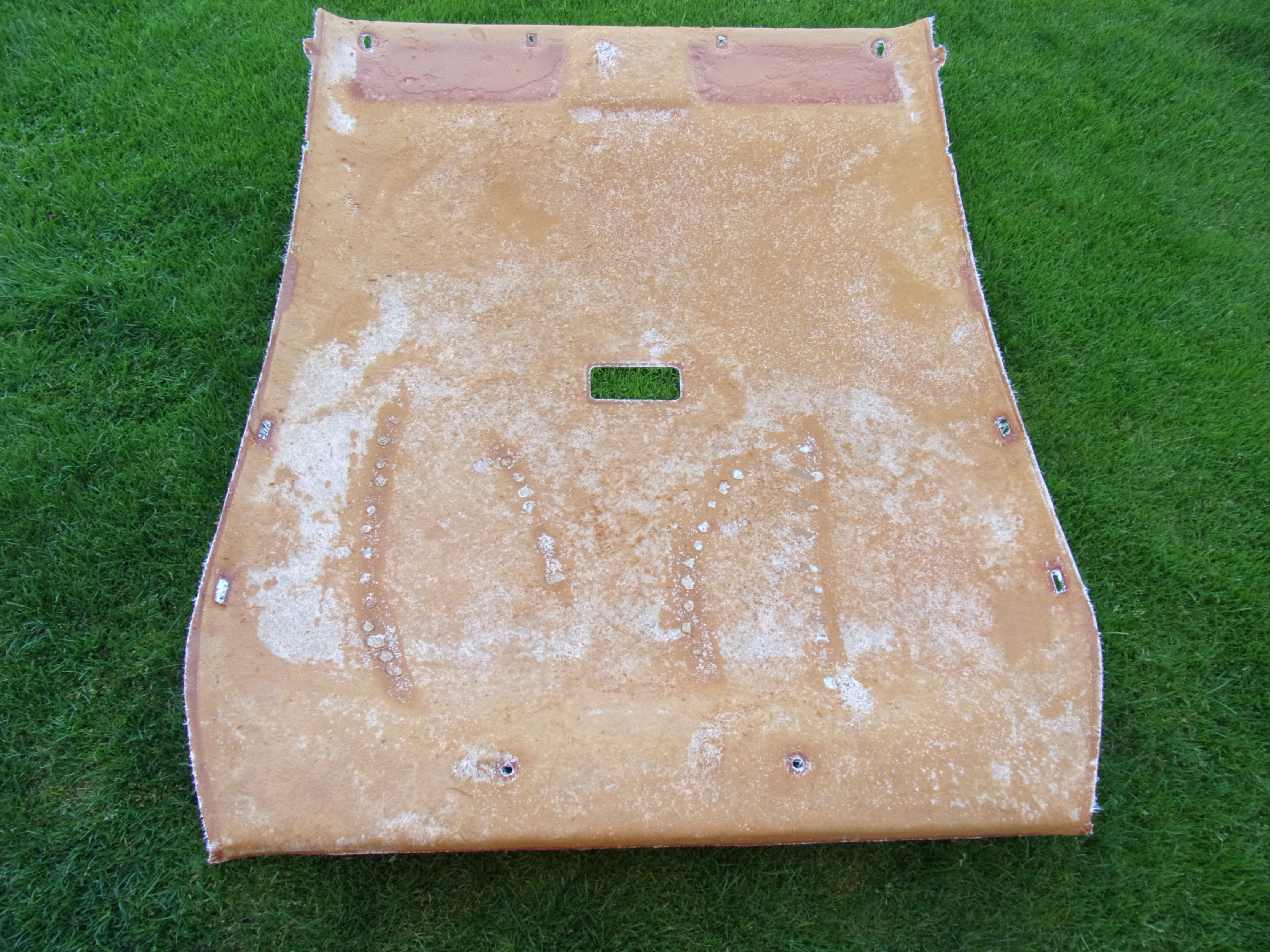

Po zdemotovaní a odstránení pôvodnej látky zostal zvetraný molitan na stropnici ,tento som rukavicou nasadenou na ruke ošúchal ,poumýval som zbytky molitanu acetónom a po vysušení prebrúsil brusným papierom, následne som ešte ráz handrou namočenou v acetóne vyšúchal a poumýval stropnicu a terz je pripravená na nalepenie novej látky Alcantara.
Demotáž zadných držiakov reproduktorov v kufri.
Narážacia skrutka výplne C stĺpika
Postupné odklopenie plastu z C stĺpika.
Demontáž plastu z A stĺpika
plastová výplň z A stĺpika

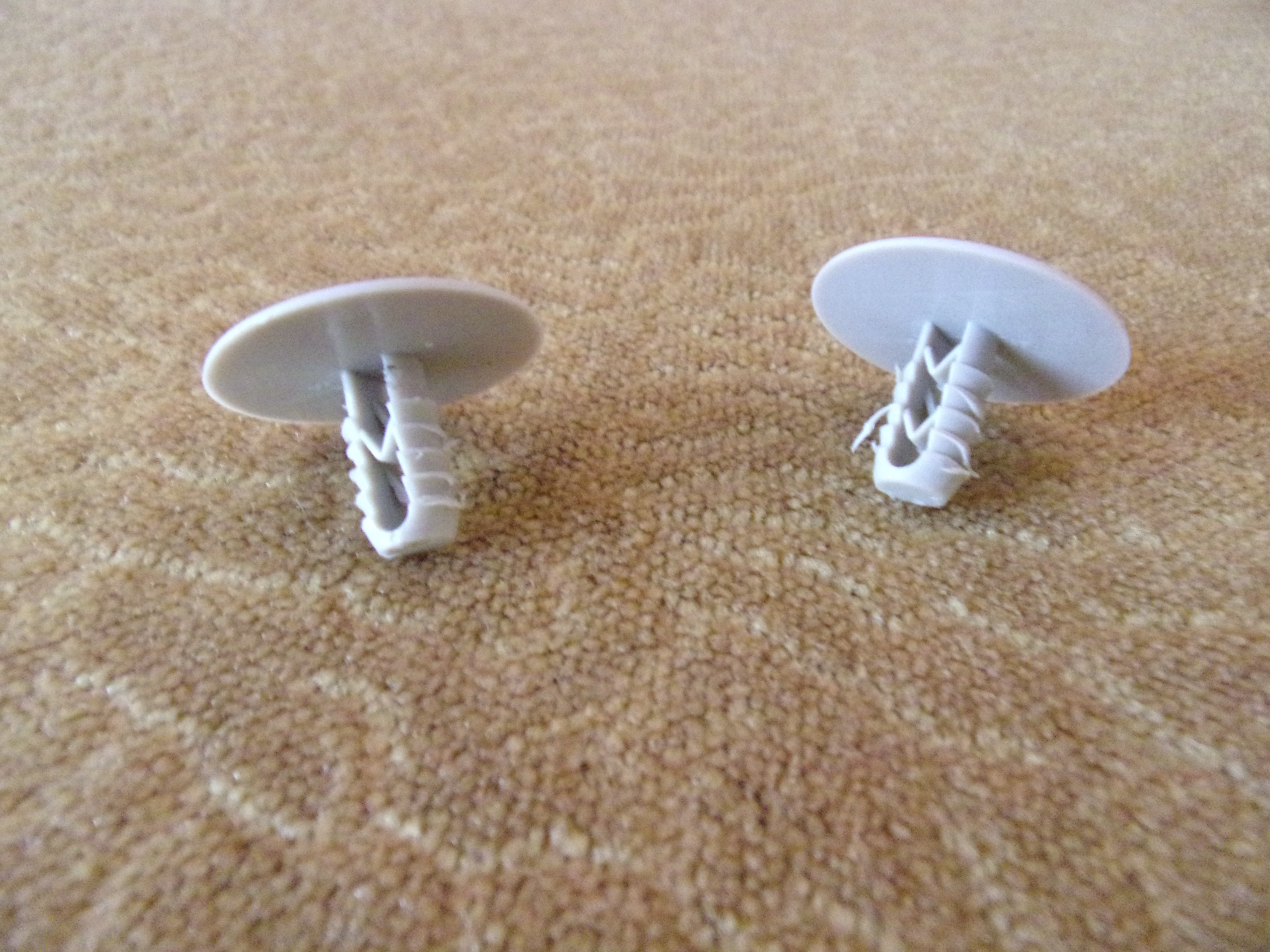

Tvar a spôsob uchytenie plastových výplni stĺpikov.
Zdemontovaná stropnica pred očistením.

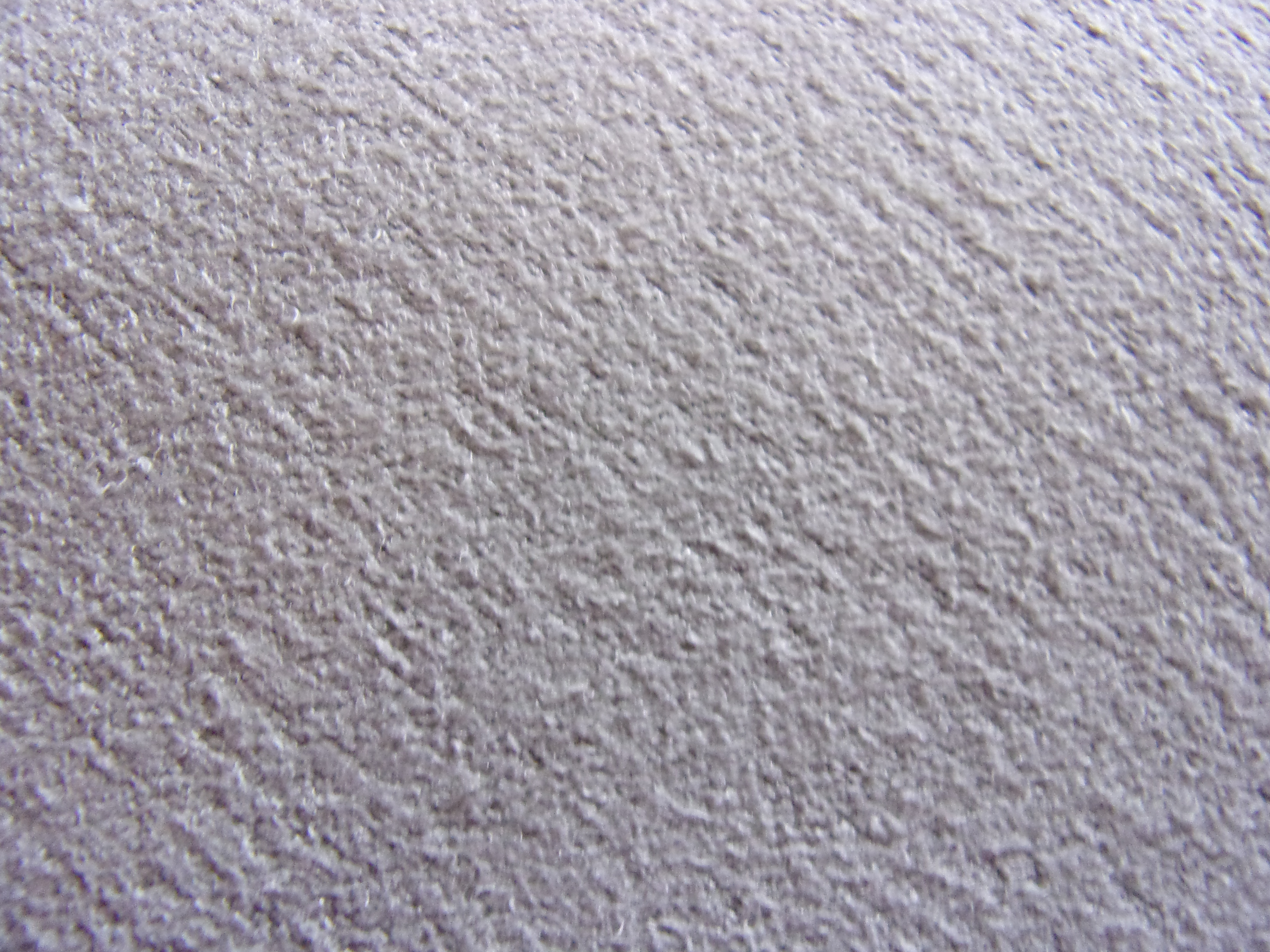

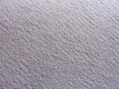

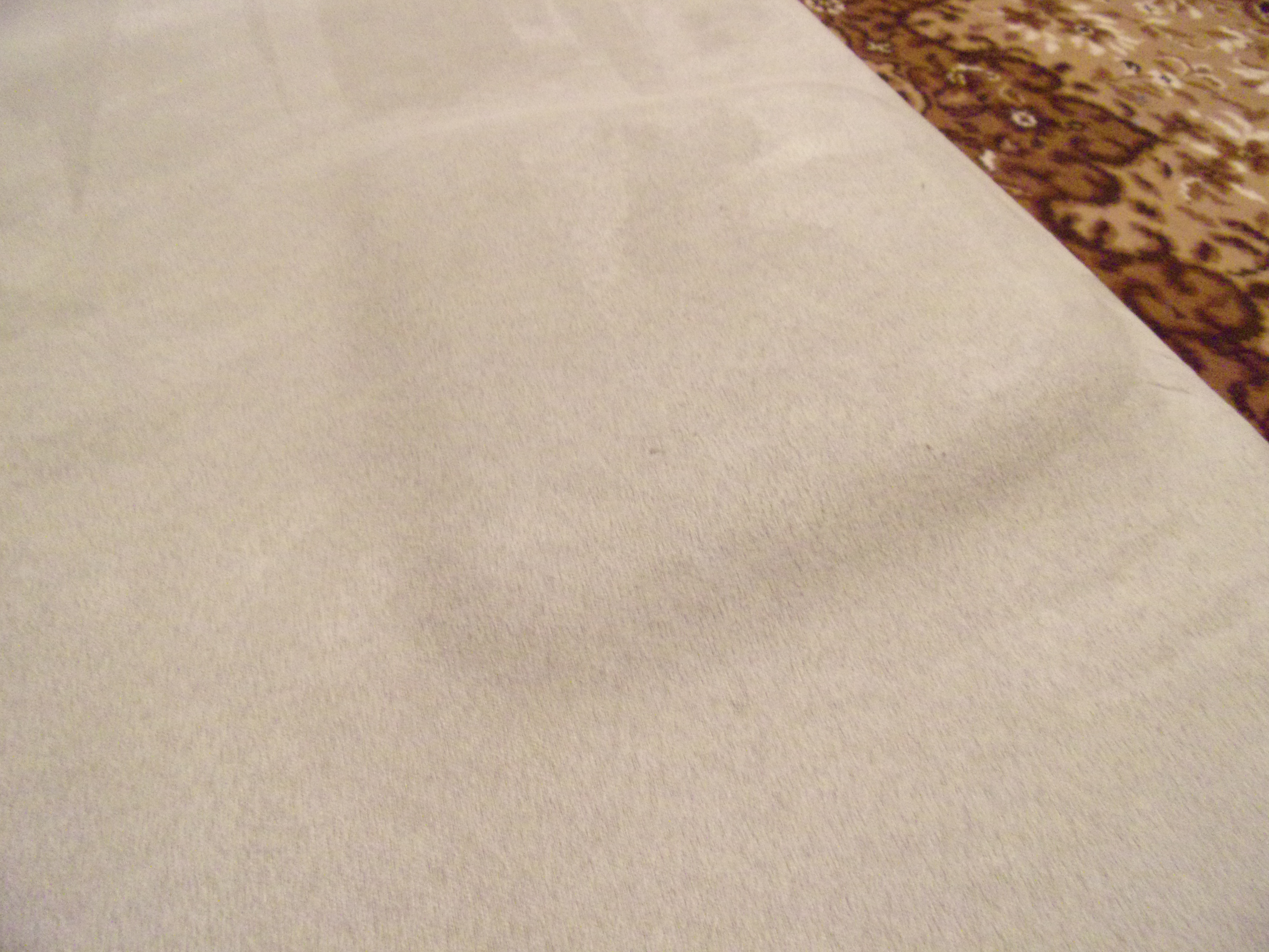

Takže už budem môcť pokračovať a určite tu zverejním aj ďalší postup pri demontáži, nateraz mi prišla poťahová látka,objednal som po odporúčaní, látku značky ALCANTARA svetlo šedá predávajú ju v šírke 150cm, objednal som 1,6m na dĺžku,
budem vidieť koľko zostane a potom Vás poinformujem o tom koľko stačí objednať. Veľká dilema bola čím to prilepiť po tom čo som strávil niekoľko hodín na fórach rôznych automobilov čím to lepia a po rôznych dotazoch no viac menej neúspešných ( nikto mi neporadil) tak som objavil lepidlo TENSORGRIP F40 predávajú ho vo firme Okenťes tak na Slovensku ako aj v ČR ale a tu je problém iba živnostníkom a tým čo majú IČO. Takže nastal ďalší problém cez koho to objednať no nakoniec aj to sa podarilo a lepidlo už mám doma. Objednal som hneď dve balenia,lebo neviem koľko použijem.

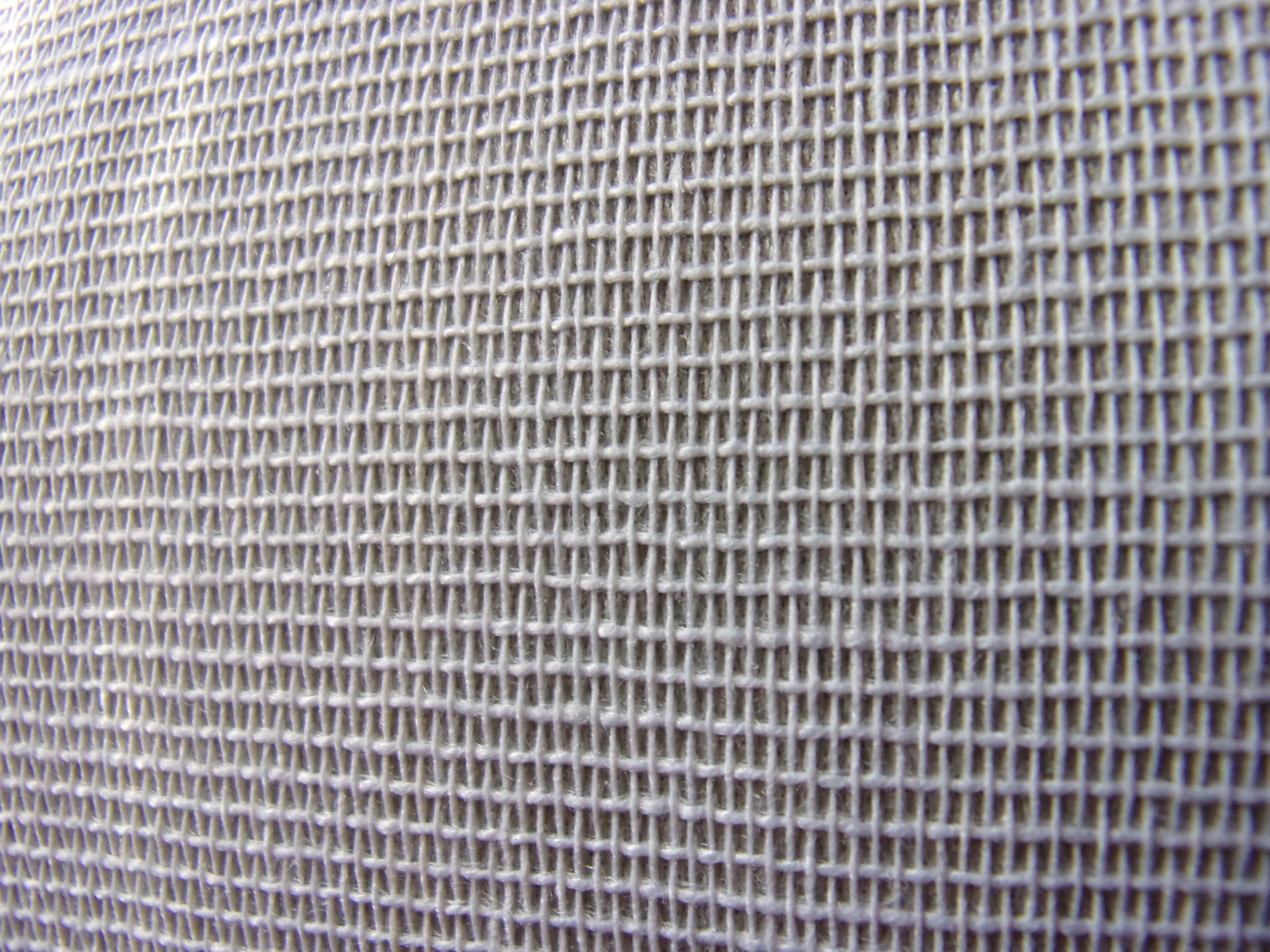

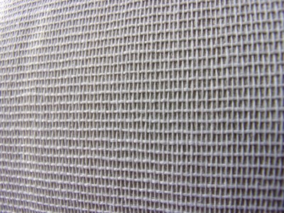

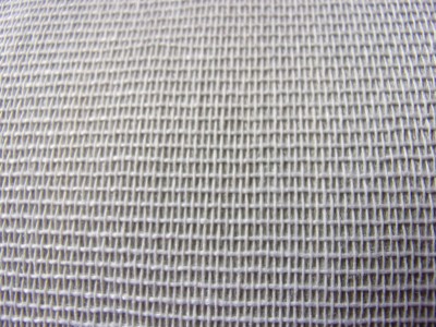

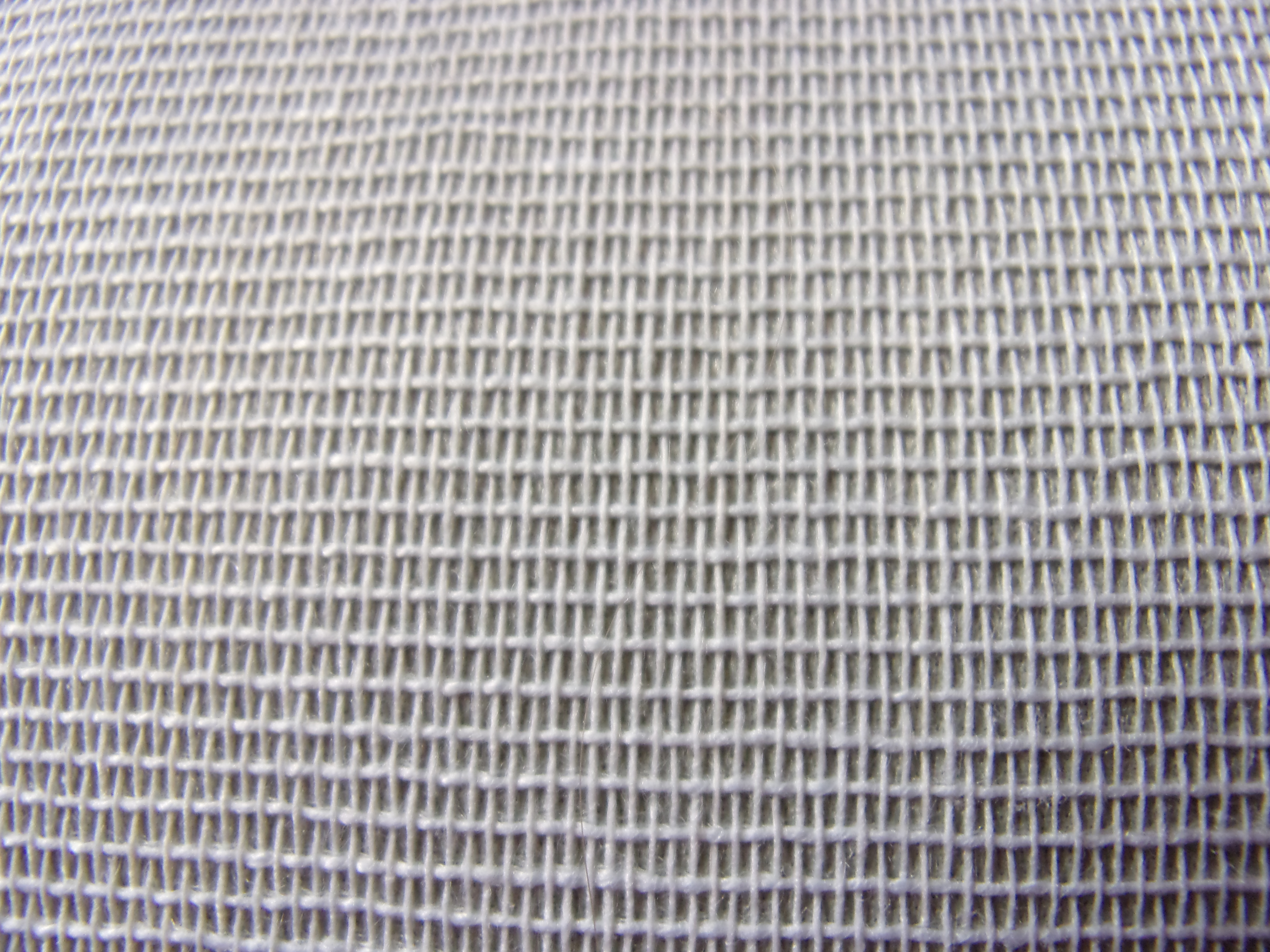

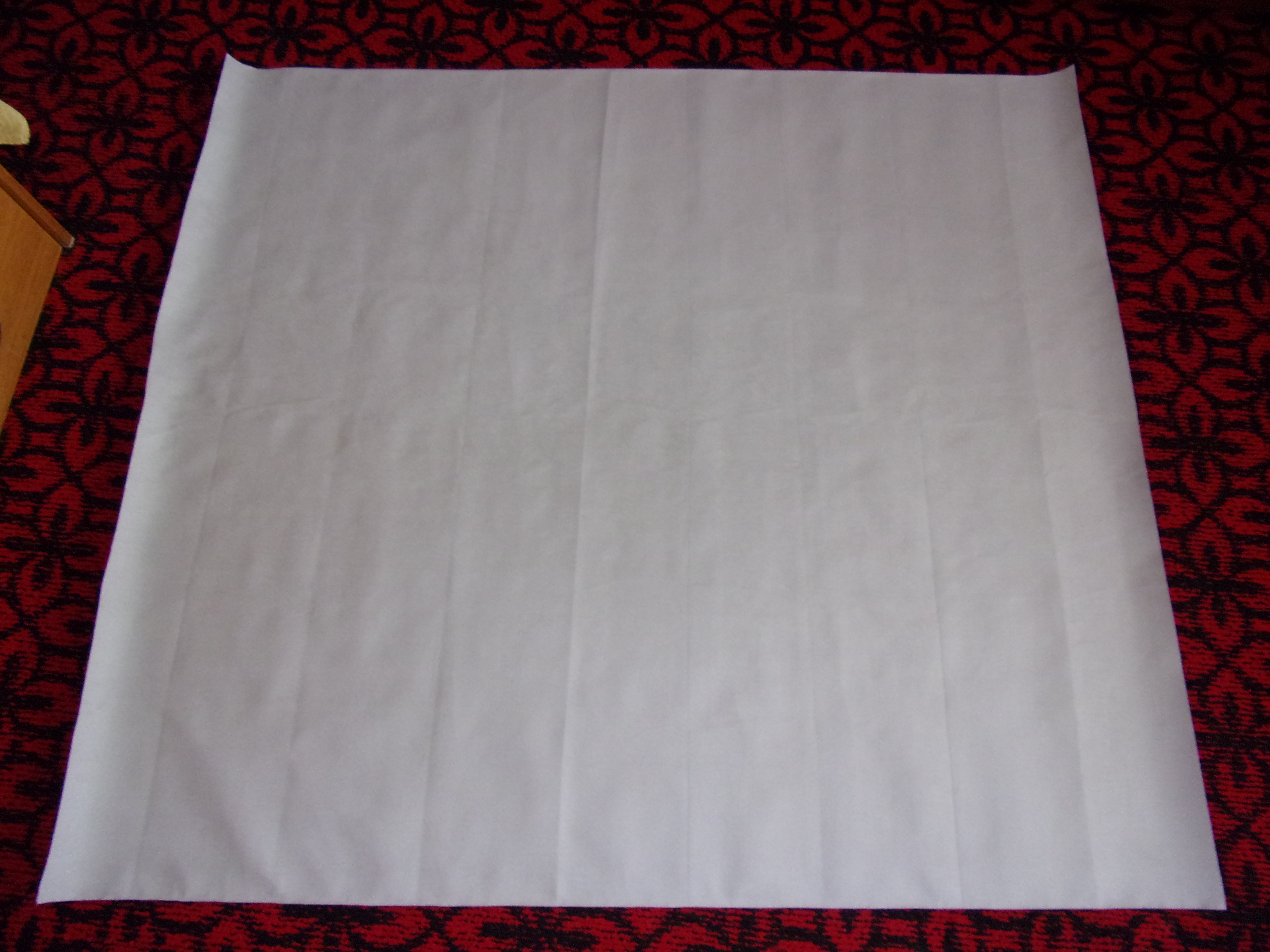

Látka Alcantara mi bola doporučená je to dosť pevná látka a používa sa na rôzne čalúnicke práce a je čiastočne elastická ,jedna sa iba o látku ktorá nie je podlepená molitanom ,pozeral som aj také no našiel som iba látky v šírke 70cm ,Alcantara sa predáva v šírke 150cm. Prikladám aj fotky z opačnej strany a podotýkam že sú zhotovené zo vzdialenosti 2cm takže sa jedná o jemný vzor. Kto by potreboval vedieť viac tak určite sa dá zistiť na internete predajca a aj podrobnejší popis. Pri hladaní lepidla som objavil aj lepidlo : Spray-kon moto , toto lepidlo je špeciálne vyvinuté pre autočalúnikov no predajca na nete je tuším obchod ADAMOS.cz no tí si učtovali prepravné 16€ takže s toho nebolo nič.

Tedy to je látka? Ne umělá kůže? Můžeš sem prosím dát odkaz kde jsi to pořídil? Já se obávám že to ve finále může vypadat hrbolatě skrz to, že ta látka nemá molitan. Ta látka totiž bude určená na potah věcí obalených molitanem, tedy ne tvrdých povrchů.... ale strašit nechci ;-)

Ja som to objednával v obchode : najsedacievaky.sk no našiel som aj predajcu : teker.cz . Alcantara je látka nubuk jemné plyšová .
Alcantara je vyrobená z mikrovlákien polyesteru a polyuretanu je 20x jemnejšia ako ľudské vlasy je mäkká a odolná a dokonale napodobňuje prirodzený semiš.

Ok, takže to není Alcantara, ale jakási látka.
https://teker.cz/alcantra-10x10-cm/282- ... -seda.html .... ty ale tu píší, že není elastická. Seš si jistý, že půjde tvarovat? I podle toho síťového podšití...
.... kurnik, jsem se postavil do role "ďáblova advokáta" :-D Nenech se zastrašit ;-) Přeji si, ať se dílo podaří.

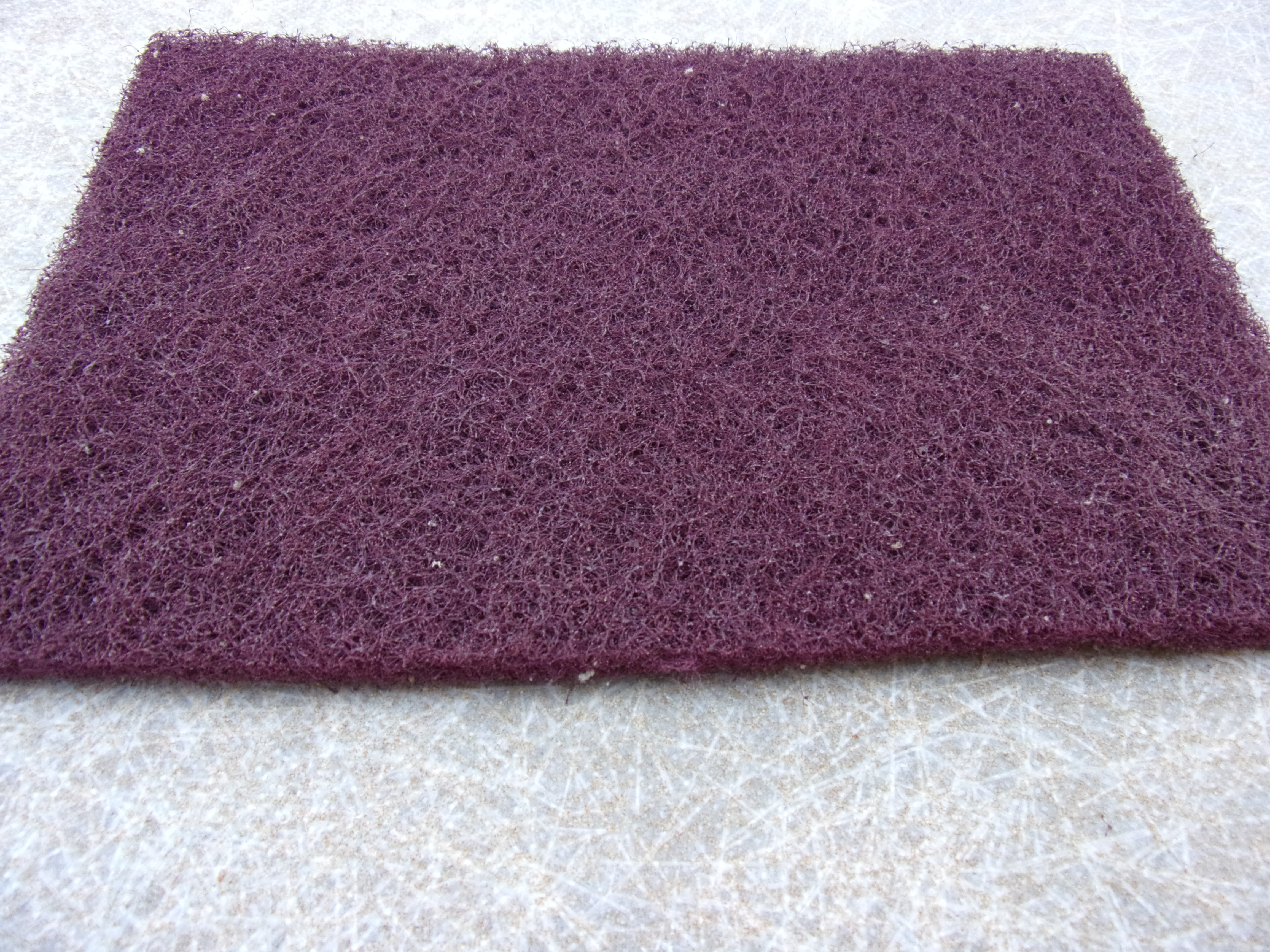

Celá demotáž stropnice trvala max. do 30 min. Mal som trochu obavy ako pôjdu demontovať vnútorne plasty zo stĺpikov no ide to celkom dobre a netreba mať žiadné obavy, tak isto očistenie zvetraného molitanu zo stropnice ide rukavicou vcelku dobre a celkové očistenie aj s prestávkami nervalo viac ako 1 hod. Teraz ma čaká nalepenie novej látky po tom ako to bude nalepené to odfotím a pridám do príspevku. Musím napísať že som iba tak zo zvedavosti oslovil jedno nemenované autočalúnictvo a tí my urobili cenovú ponuku a to 530€ + demonáž a montáž 80€. Prikladám fotky stropnice pripravenej na nalepenie novej poťahovej látky a tiež niečo ako brúsna špongia (hubka) celkom dobre to ide aj s tým , no netreba to moc šúchať,lebo ten laminát zostane taký ako chlpatý. Držte mi palce dneska po obede to idem lepiť, samozrejme výsledok zverejním a aj ohodnotím tak ako v škole.

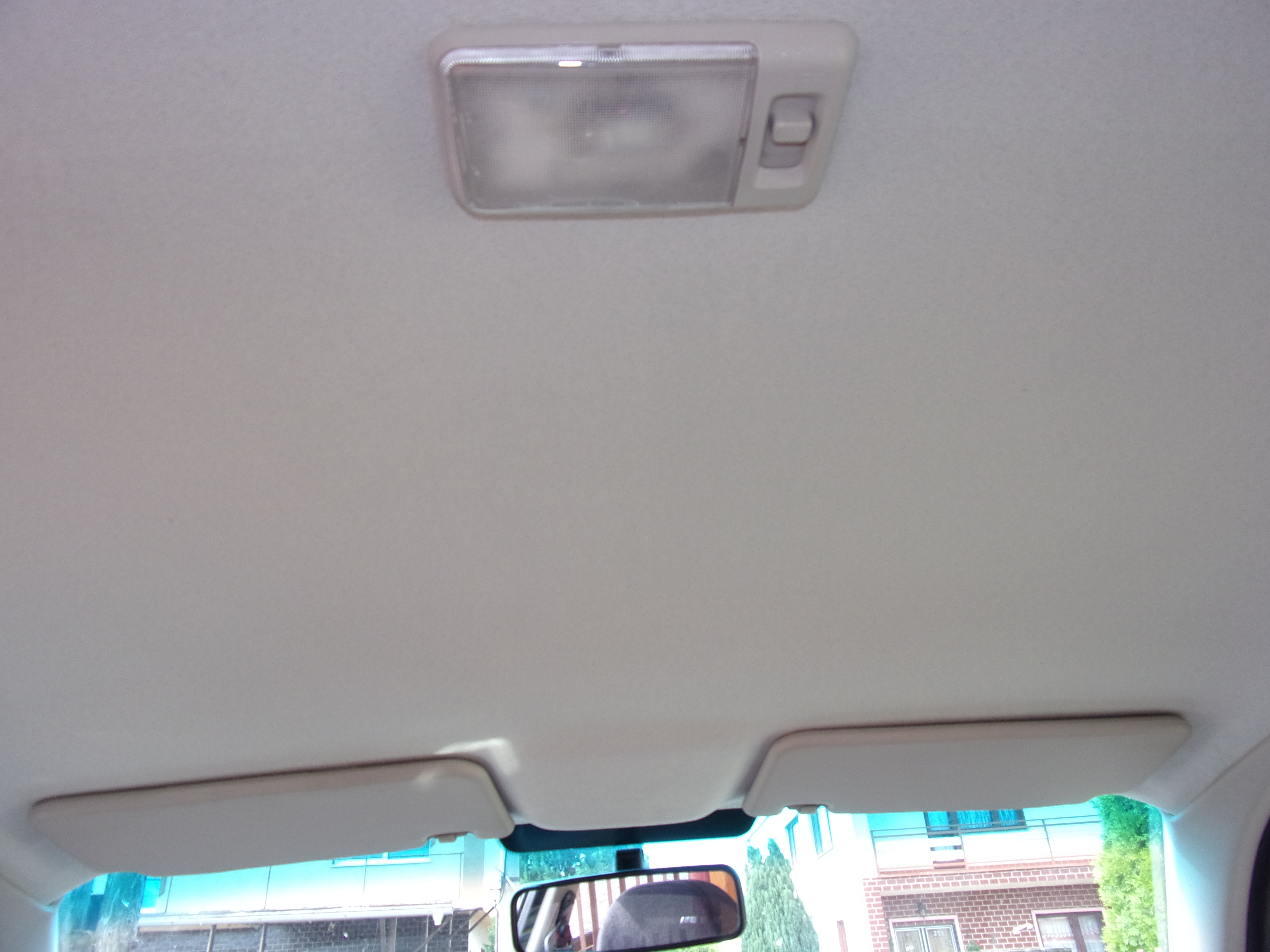

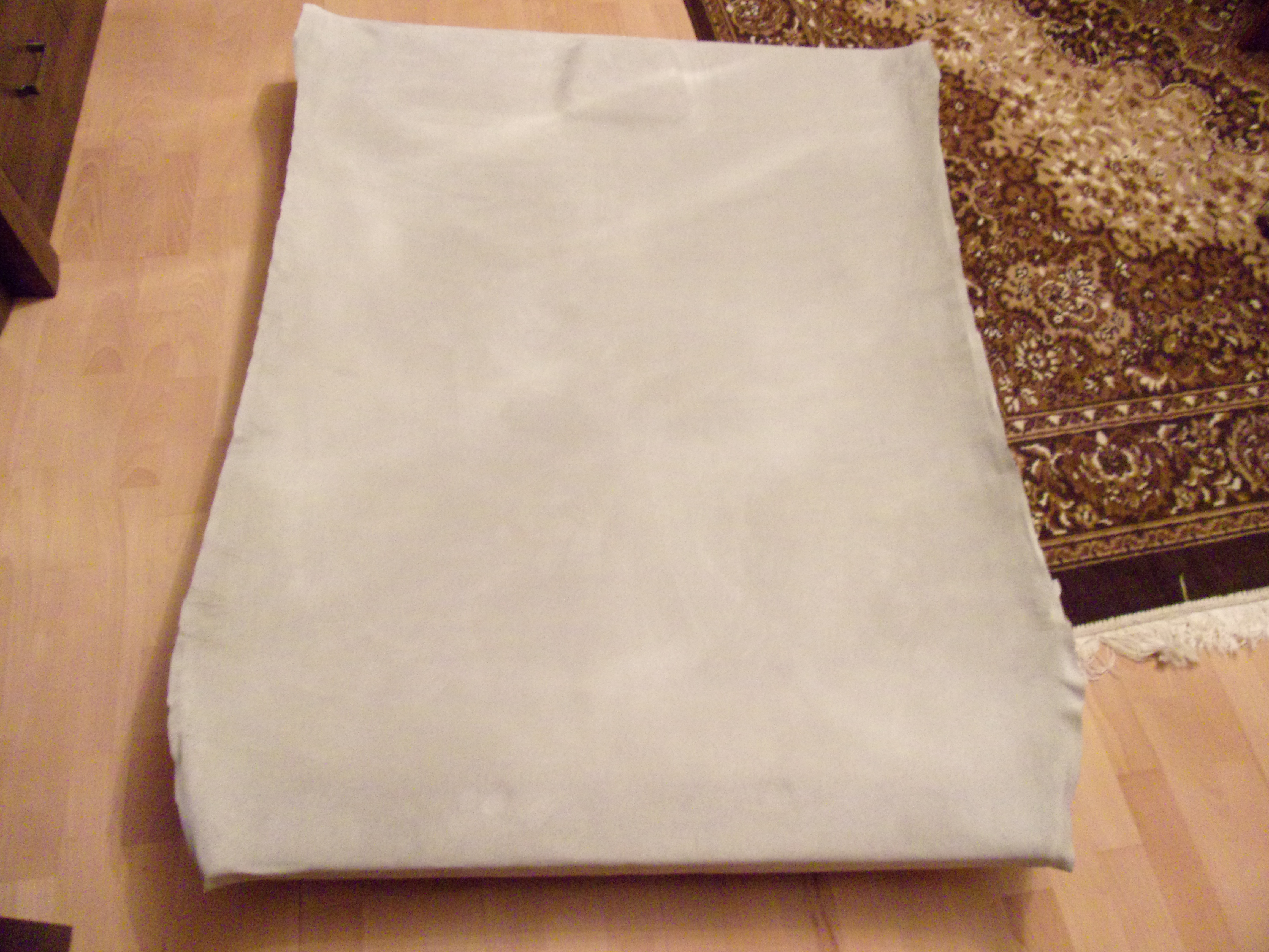

Takže poťahová látka je nalepená ešte mi zostáva urobiť potrebné otvory a zastrihnúť okraje, keby som mal hodnotiť výsledok práce tak na dvojku, lebo jednotku môže mať iba profesionálny čalúnik , ale inak som veľmi spokojný s mojou prácou , len ešte podotýkam to lepidlo lepí až moc dobre čo sa priloží už nejde pohnúť dokonca ani odlepiť aby sa opravili prípadné chyby takže všetko iba na prvý pokus druhú šancu s týmto lepidlom nemáte.

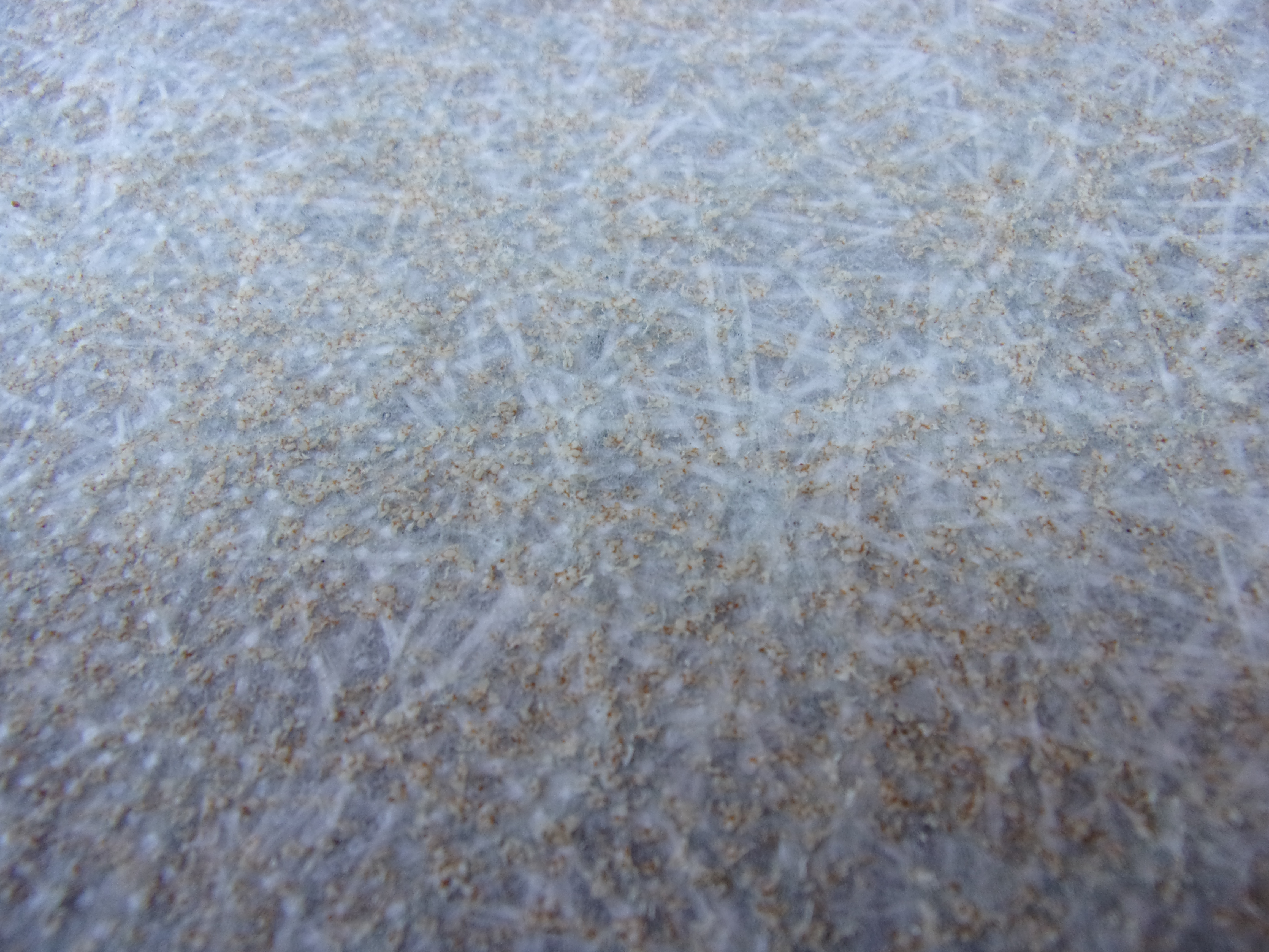

Stropnica pripravená na nalepenie novej poťahovej látky.

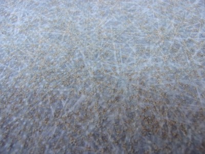

Štruktúra materiálu stropnice.

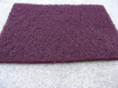

Brusná špongia (hubka).
Nalepená stropnica ,no ešte treba dokončovacie práce ako zhotoviť montážne otvory a zastrihnúť okraje.
Takto nejak to vypadá trochu z detailu.

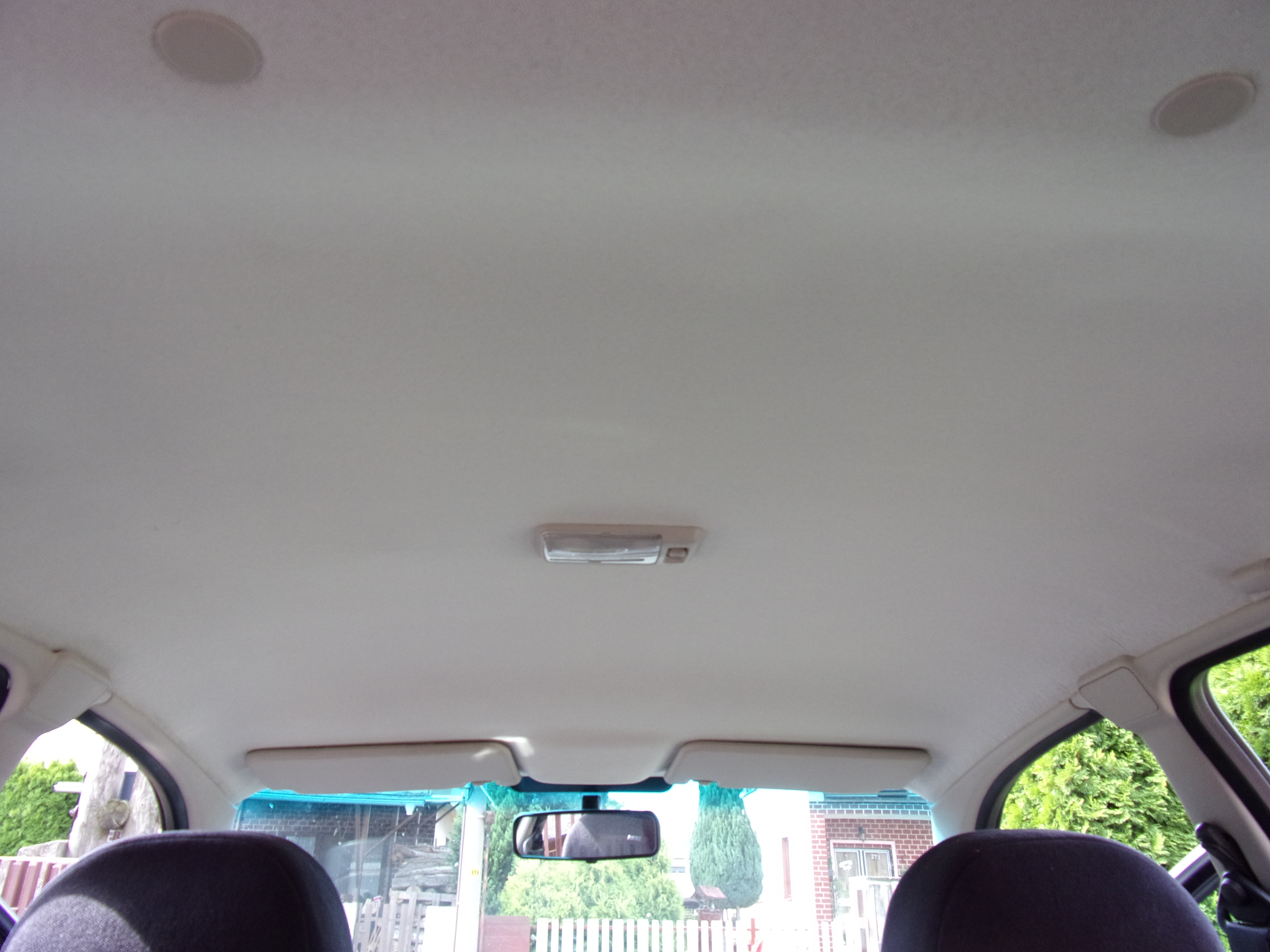

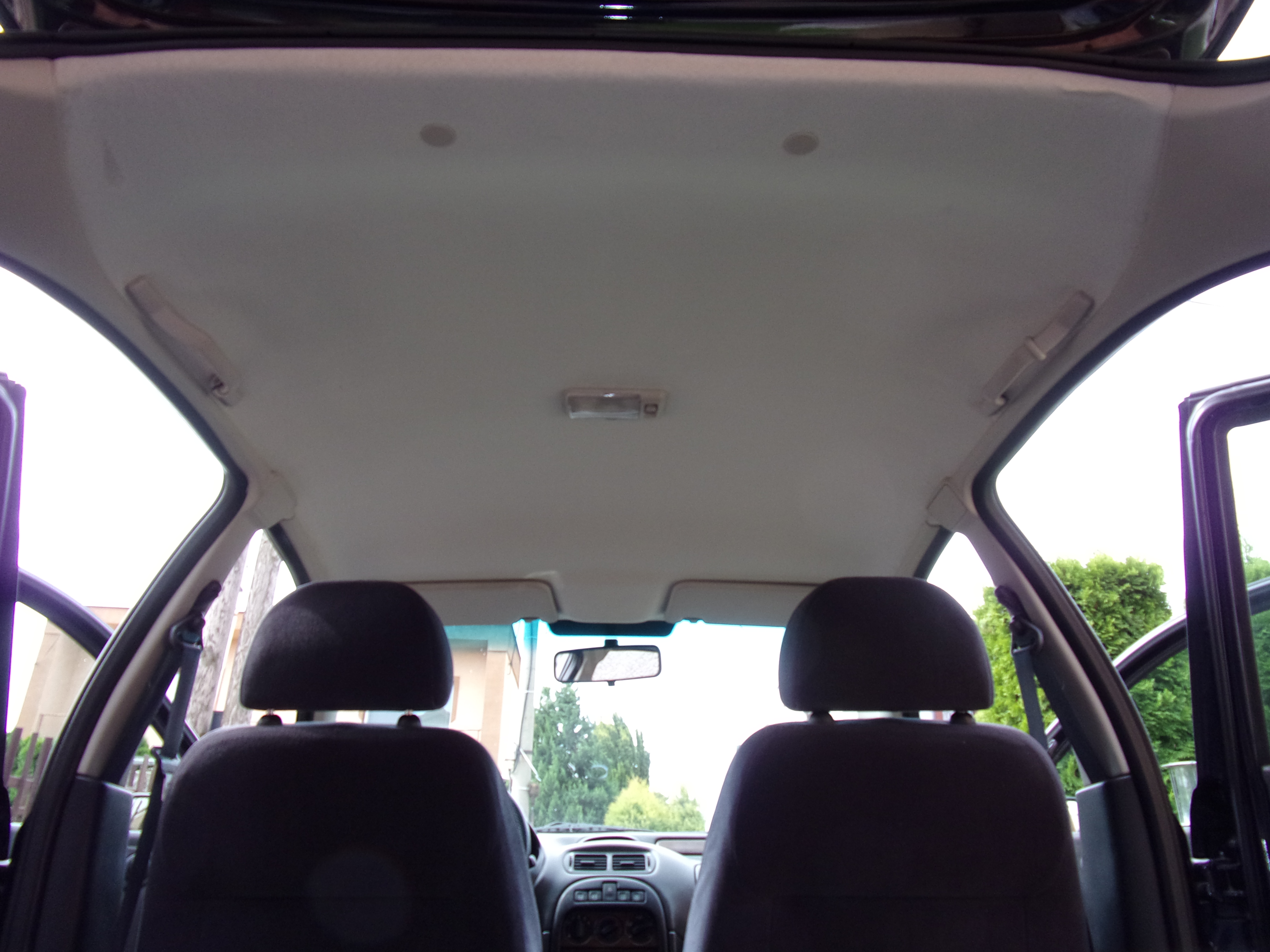

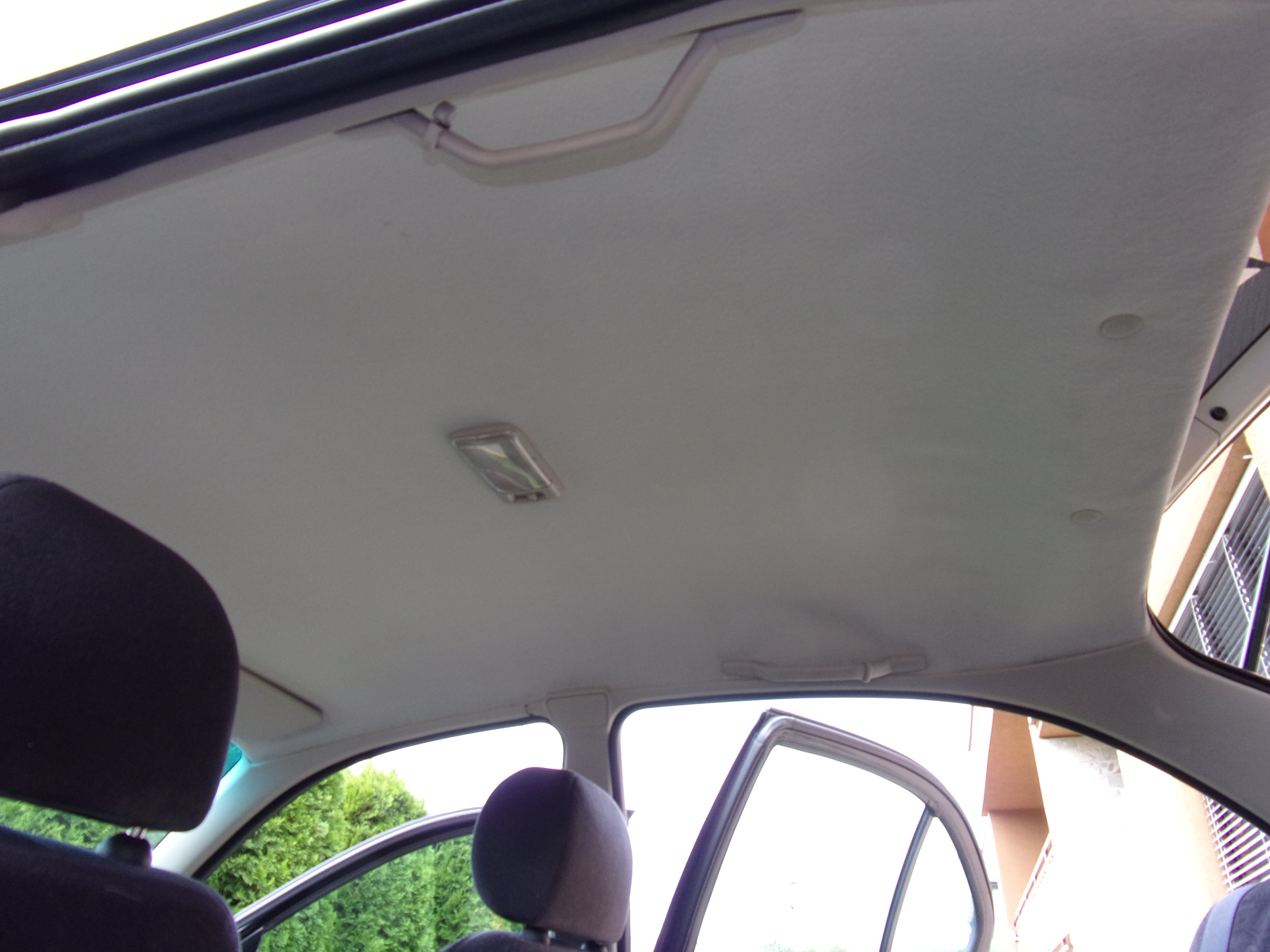

Takže toto bude môj posledný príspevok na demontáž stropnice, pokiaľ by boli nejaké dotazy tak rád odpoviem. Stropnicu po tom čo som zarezal okraje a zhotovil montážne otvory na skrutky slnečnej clony, svetla, narážacích úchytiek a na madlá som stropnicu namontoval do auta montáž trvala zhruba jednu hodinu,lebo som ešte umýval plastové výplne stĺpikov a spadla mi jendna skrutka na uchytenie svetla a akoby do mora nie a nie ju nájsť nakoniec skončila v kufri. Už dávnejšie som si všimol že narážacie tesnenia dverí akoby boli krátke a nesedeli dobre v oblúkoch dverí,takže teraz je to namontované tak ako to malo byť z výrobného závodu no teraz je krátke a chýbajú mi na zadných dverách na každej strane takých 4-5cm. Pri narážaní plastov na stĺpiky som úchytky jemne potrel keramickou vazelínou a behlo to tam skoro same. Po celkovej montáži som hubkou na riad nasucho prešiel po stropnici jedným smerom a vlákna zostali akoby ležať jedným smerom a vypadá to teraz fakt moc pekne.
No ešte mi zostáva dorobiť tesnenia na zadných dverách ak zoženiem takéto tesnenie tak to tam dorobím a zlepím spoje, mám špeciálne sekundové lepidlo čo sa s ním lepia konce gumových tesnení na plastových oknách.
Takto to teraz vypadá po oprave.
Výsledok mojej práce.
Konečný výsledok opravy stropnice.
Po namontovaní protislnečných clon.
Pohľad od zadných dverí.

No u mě výsledek předčil očekávání :-) Gratuluji ;-)
