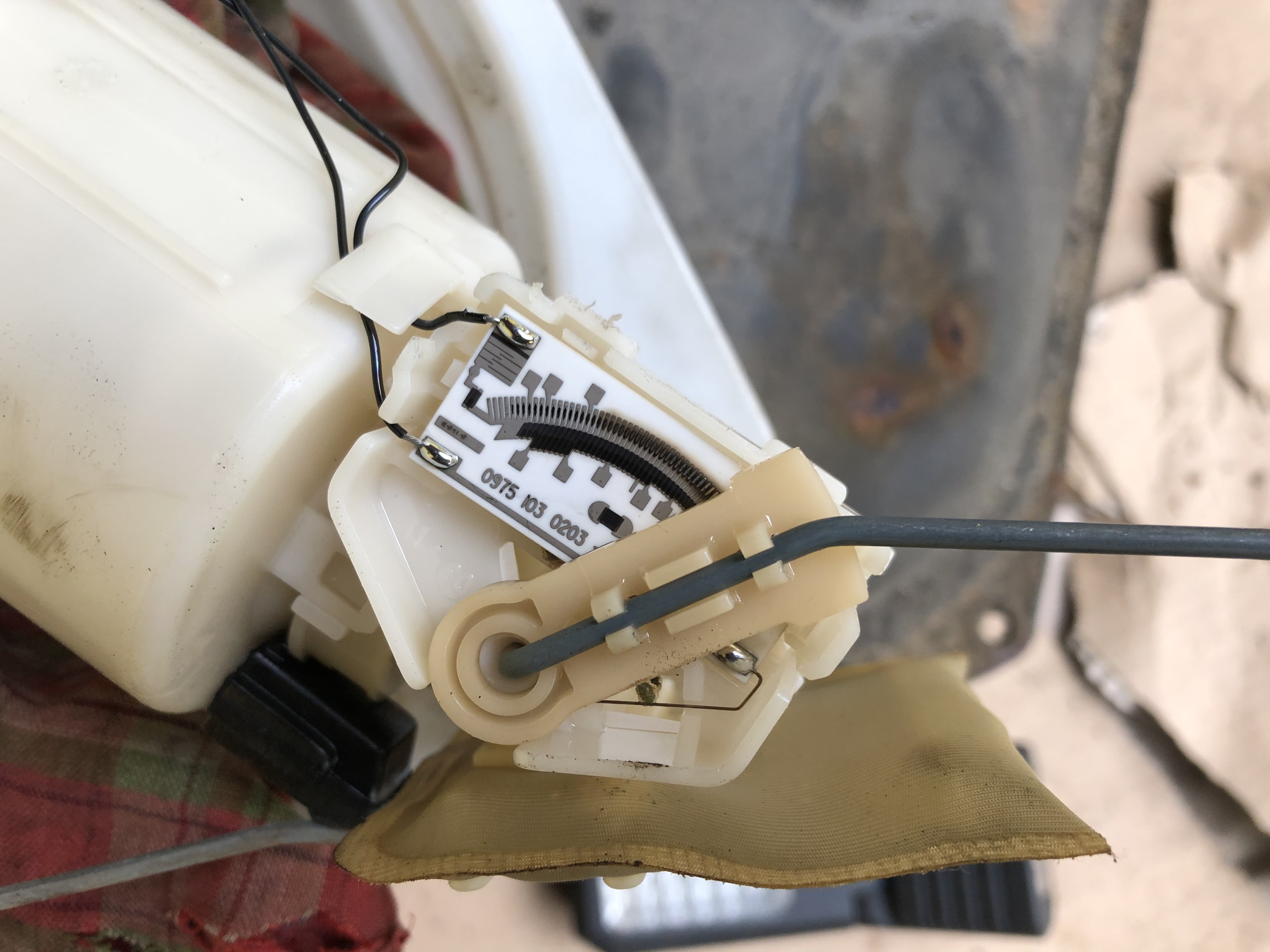

Problém existoval už od mé koupi před 4mi lety. Na podzim jsem se konečně dostal k tomu vyměnit čerpadlo v nádrži za druhé komplet, které jsem koupil od Stilga. Výměna vyřešila ale pouze to, že palivoměr ukazoval o jednu čárku méně. Bylo to nakonec tím, že v původním čerpadle byla vyskočená destička s odporovou cestou ze svého uložení. To se spravilo, takže nyní natankuji dle ukazatele do plné, ale cukání se stále děje na předposlední čárce.

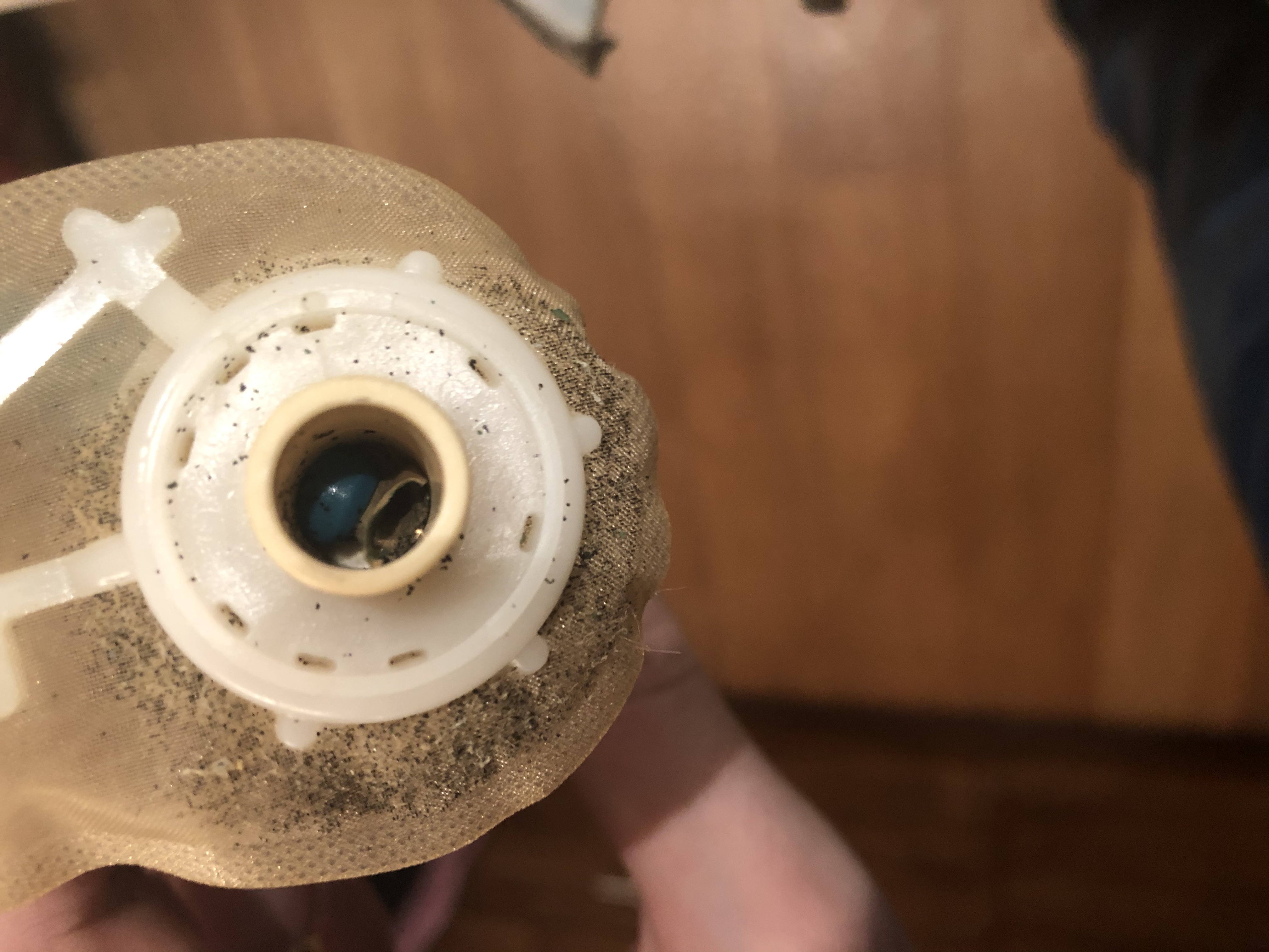

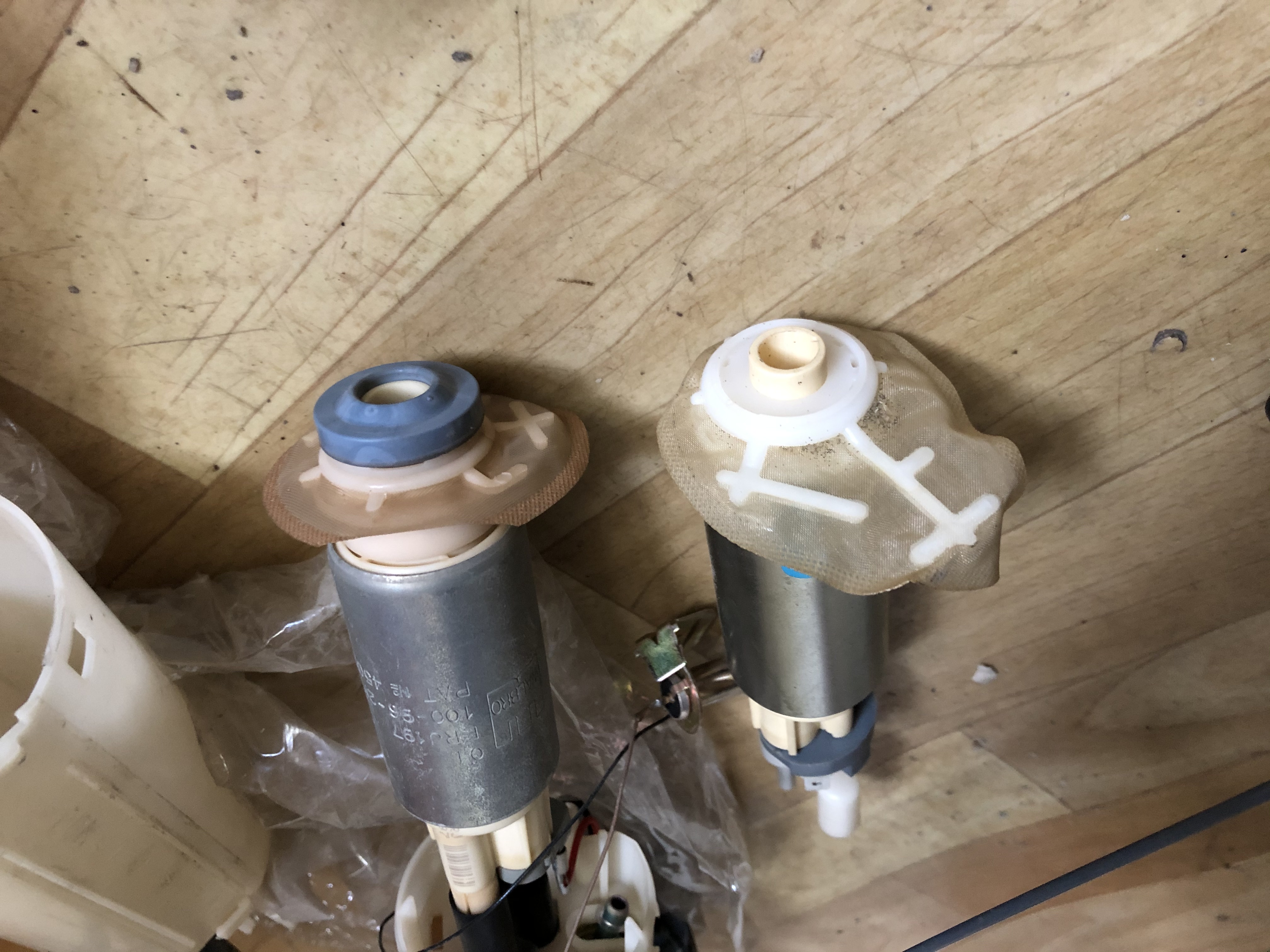

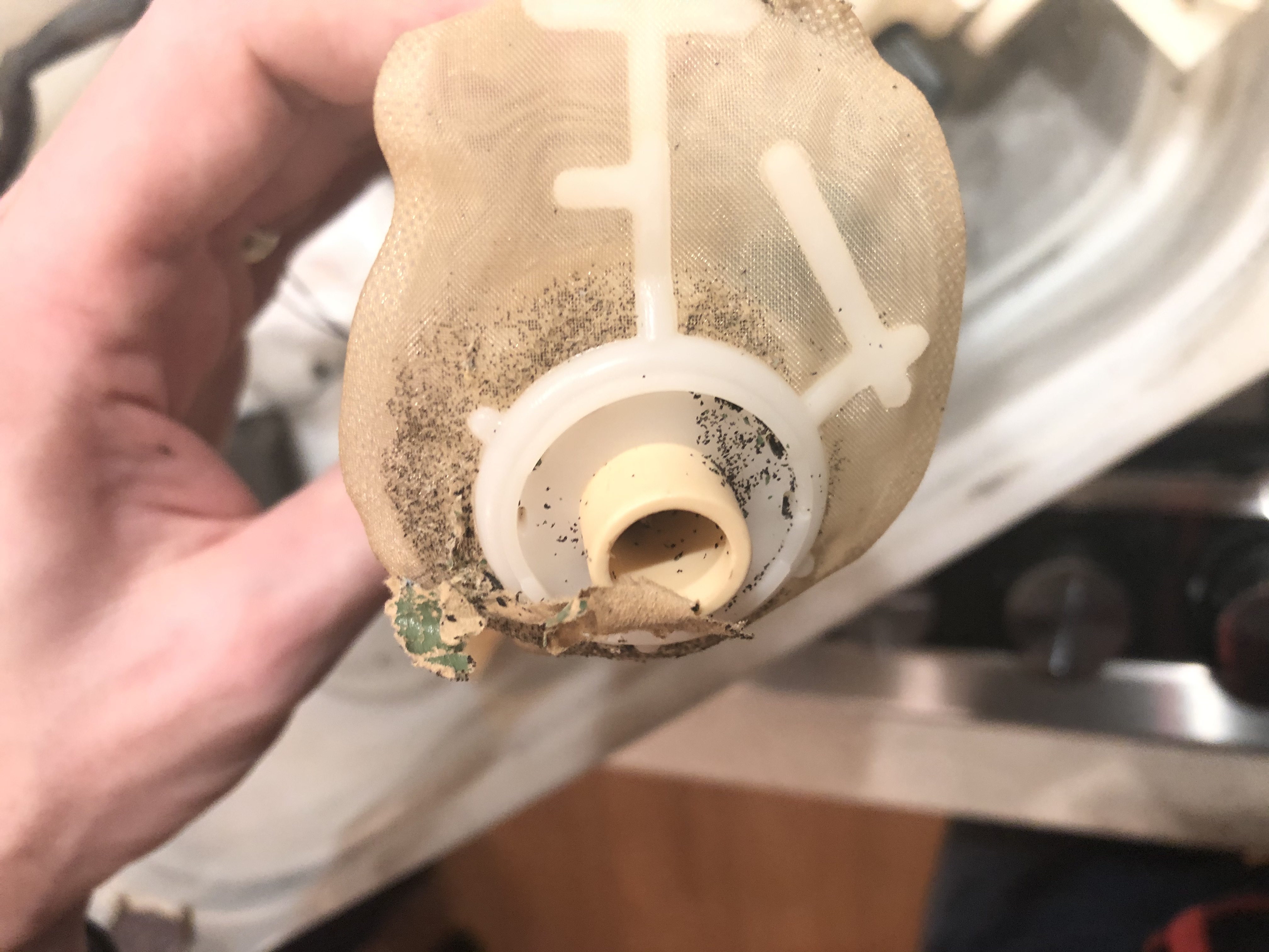

Dodatečně jsem provedl inspekci původního čerpadla. Už zvenčí za destičkou s odporovou cestou byl zachycený kus nějakého papírku. Když jsem rozloupnul tělo čerpadla dostal se k samotnému motorku, tak jsem nechápal co jsem tam objevil. Ony kousky papíru (zřejmě jestli rozpadlá etiketa z motorku, kterou někdo na něm nechal nalepenou, nebo co) byly nasáté přímo ve vstupním hrdle do vnitřního malého filtru na vstupu do motorku. Záhada záhada. Měl jsem nějaké menší pochybnosti o uložení motorku v těle čerpadla, ale nenapadalo mě nic, jiného, než že by čerpadlo bylo v nádrži křivě a sací pytlík nebyl u dna.
Nakonec jsem jsem uznal, že moje analytické schopnosti jsou v koncích a tak jsem vzal čerpadlo sebou na klubovou vánoční večeři a tam spáchal malý analytický workshop :-D Hlavním analytikem se stal Mirda. Čučel na to také celkem dlouho jak puk a já do něj hustil všechny okolnosti, všelijaké souvislosti, co mě napadaly a dokola mlel souhrn toho jak se to projevovalo a co jsem uvnitř objevil. Čerpadlo jsme si předávali dokola a dokola ho montovali dohromady a zpět. Až tu Mirda čučel do té plastové nádržky/těla čerpadla na dno a najednou na to kápl......

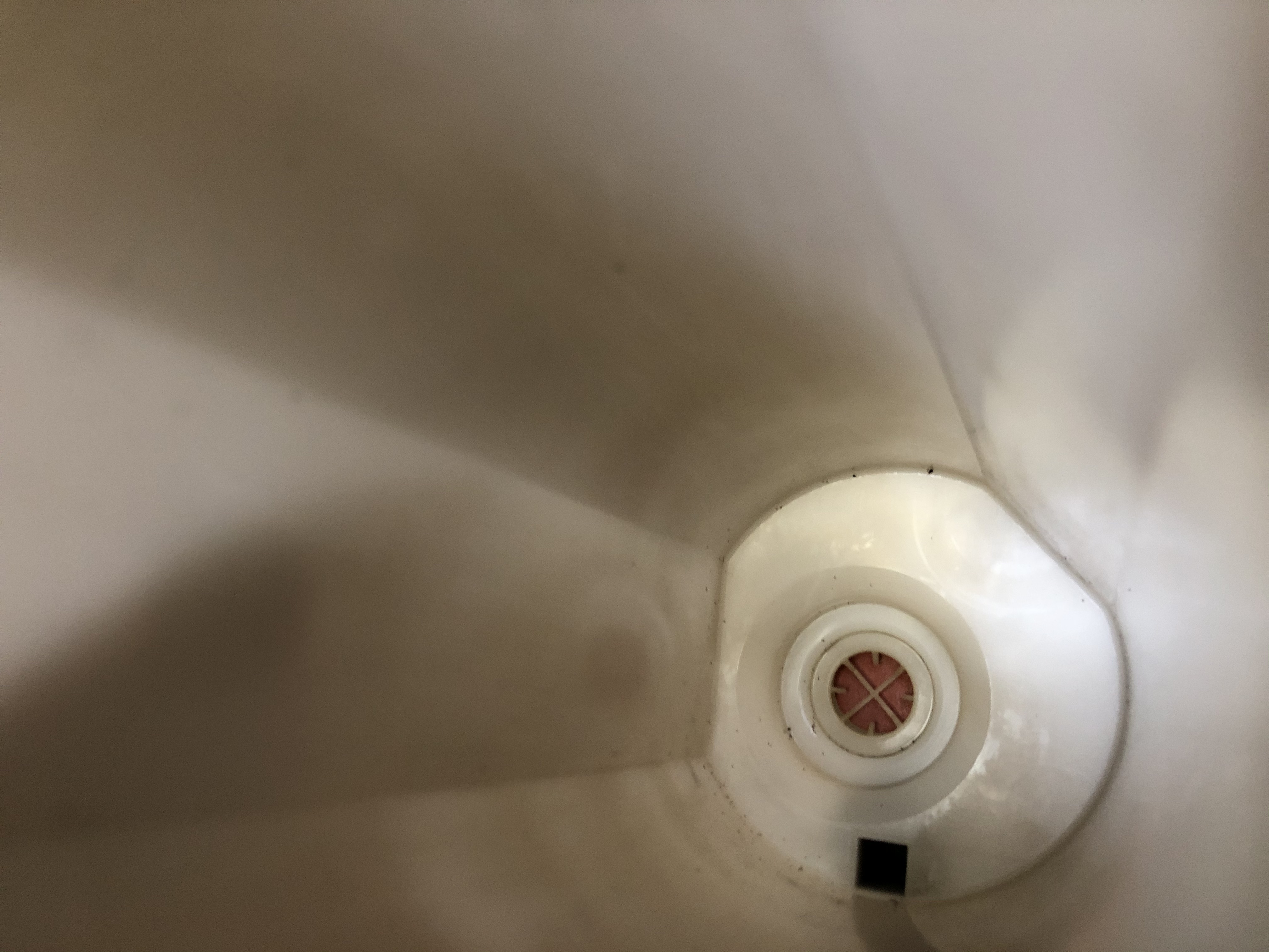

Dole v té plastové nádržce je zahloubení, do kterého zapadá hrdlo vstupu motorku s vnitřním filtrem. Ten filtr má hlavní hrdlo kterým saje z vnějšku nádržky přes vnější sací pytlík a pak má možnost sát přes svůj malý filtr přímo z nádržky, která se plní přepadem. Což slouží jako permanentní lázeň pro chlazení motorku a zároveň asi jako dočasný zdroj kapaliny v případě odlití.
Jenže to hrdlo vnitřního filtru do zahloubení zapadalo bez žádného těsnění. To způsobovalo to, že dokud byla hladina benzínu v nádrží nad úroveň toho místa napojení vnitřního filtru do zahloubení, tak se vlastně benzín sám cpal do motorku. Ale jakmile hladina klesla pod tuto úroveň, tak motorek vycucnul hladinku ze své nádržky. Tedy typicky při té akceleraci, kdy přepadem nic nešlo, hladina se odlila a klesla, vycuclo to nádržku a tím netěsným hrdlem to sálo vzduch, místo benzínu ze sacího pytlíku.

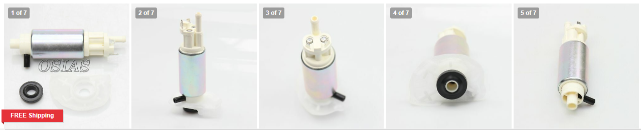

Heuréká!!!!!!! Najednou se rozsvítilo a svět začal opět dávat logiku :-D Tahle teorie byla nezpochybnitelná a všechno to do sebe zapadalo. Stačilo kouknout na internet a našel jsem sadu motorku s tím vnitřním filtříkem, kde byla na vstupu taková gumová manžeta, která ale v mém čerpadle chyběla. Ale víte co je největší pech a proč jsem byl analyticky v pasti? Že skopčák, který mimochodem machroval, že tam dal silnější čerpadlo, sic tam bylo ve skutečnosti naprosto standardní, když to dával dokupy, tak buď tu gumičku vytratil když to rozkuchal, nebo ji považoval za zbytečnou, nebo nechápu co se mu stalo. Ta guma na tom hrdle celkem drží, tak si nedokáži vysvětlit, jak by to mohl vytratit. Ale oukej.... stane se. Jenže mě se místo výhry v loteriii stane tak brutální náhoda, že koupím jiné čerpadlo od Stilga, kde kámo udělal stejnou blbinu, protože se to chová naprosto stejně stupo:

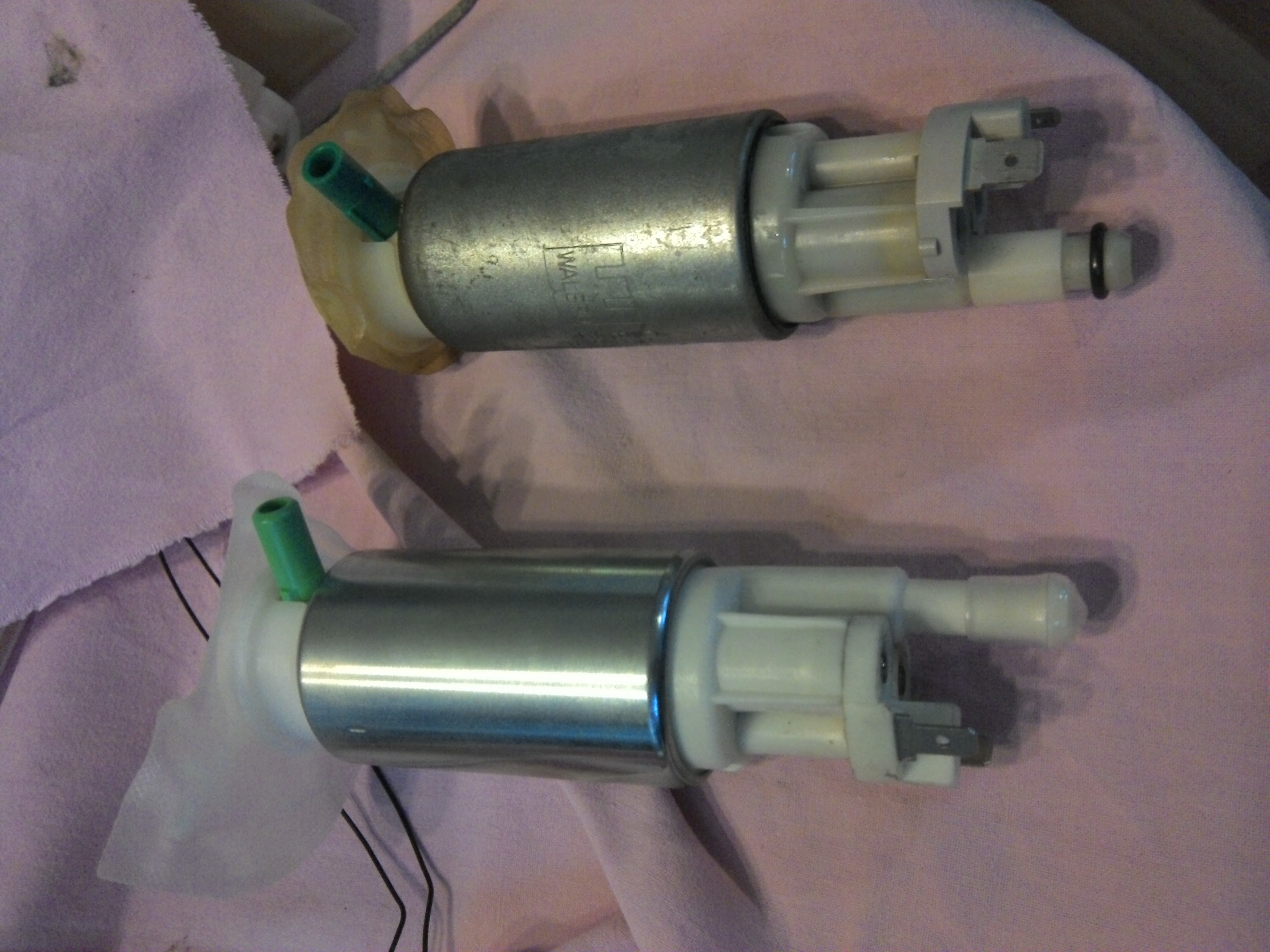

Obednal jsem samotnou pumpu z Polska.... ta dosla bez nejakeho tesniciho krouzku, i tusim bez horniho O krouzku atd...

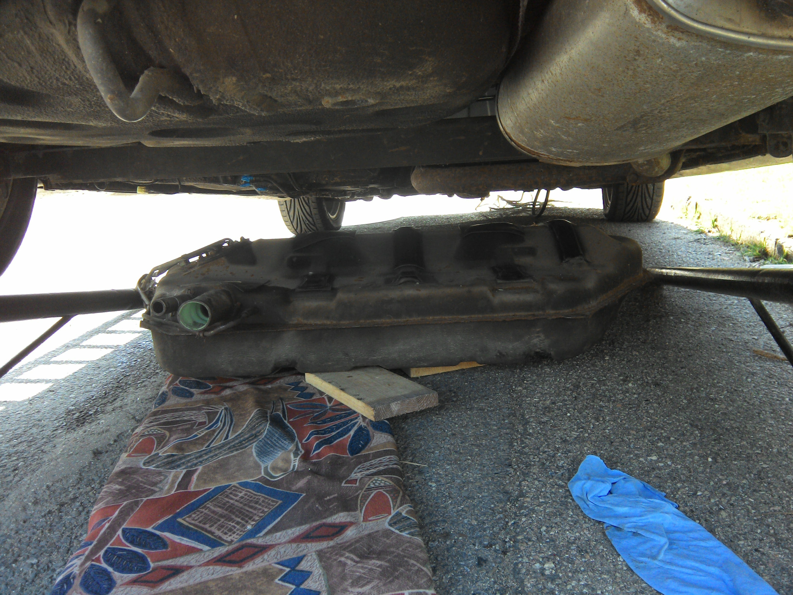

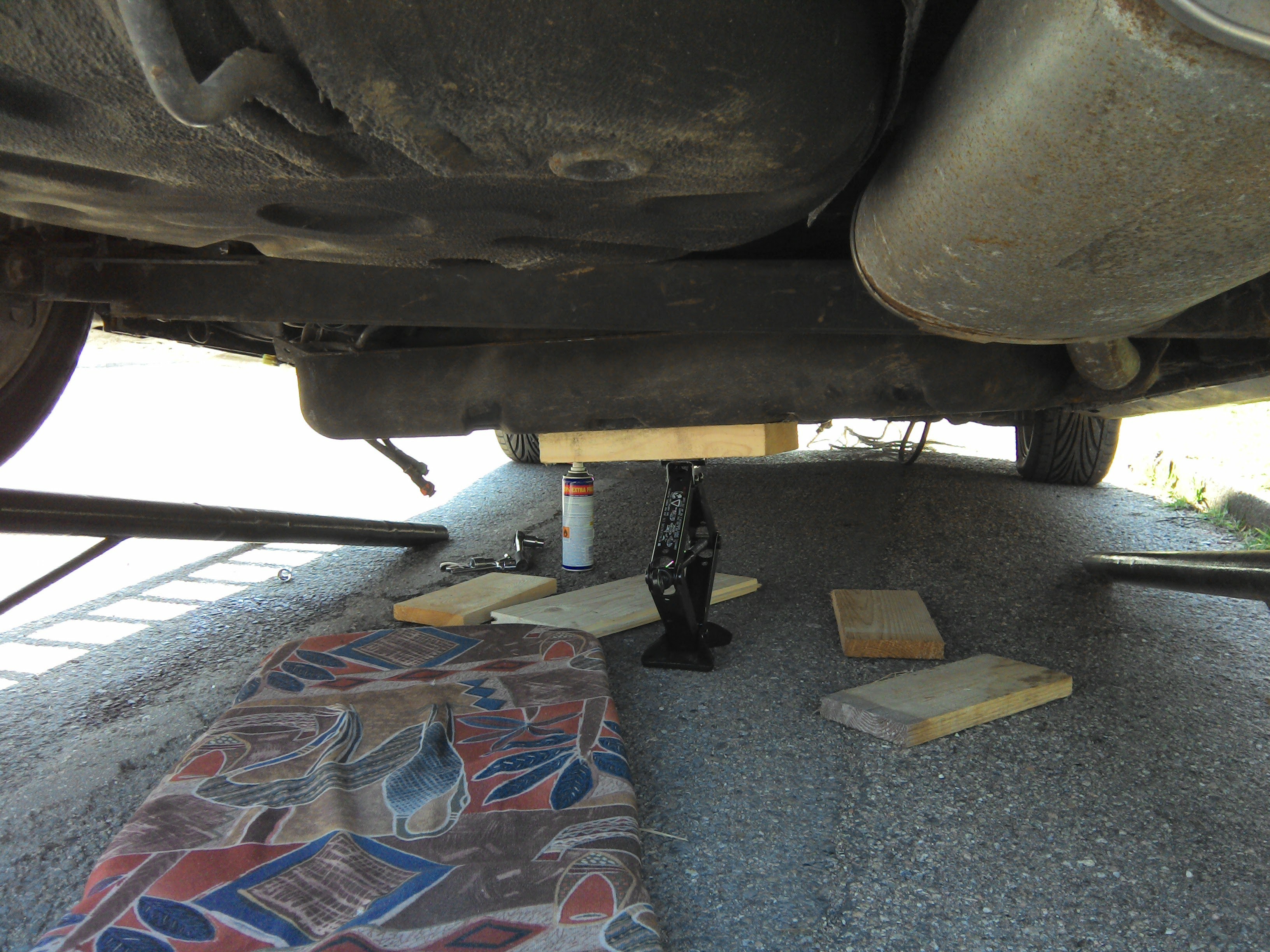

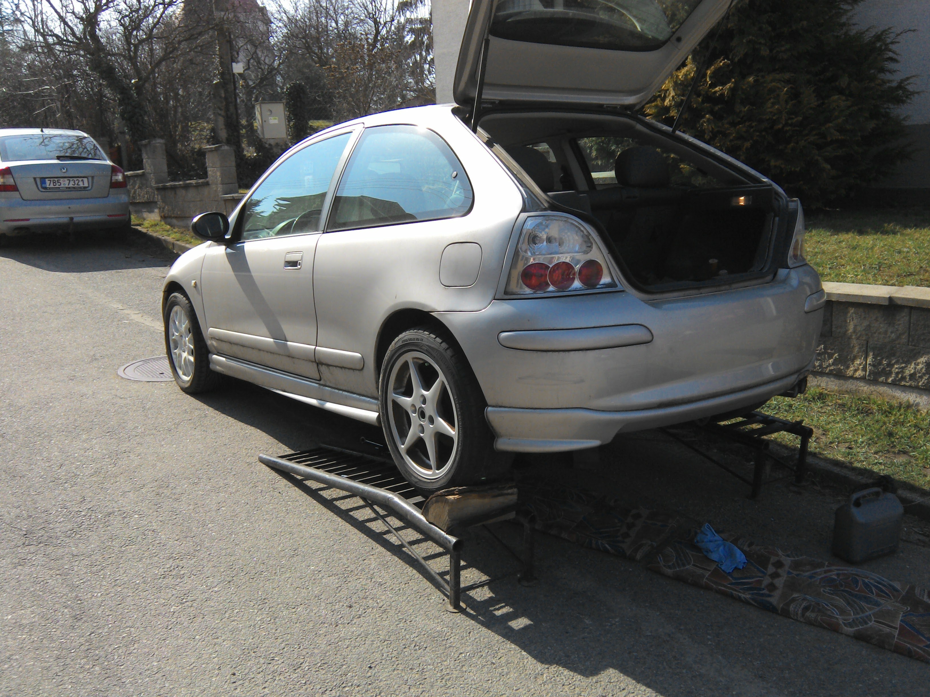

Anyway, vytahl sem druhym autem ZRo na najezdy

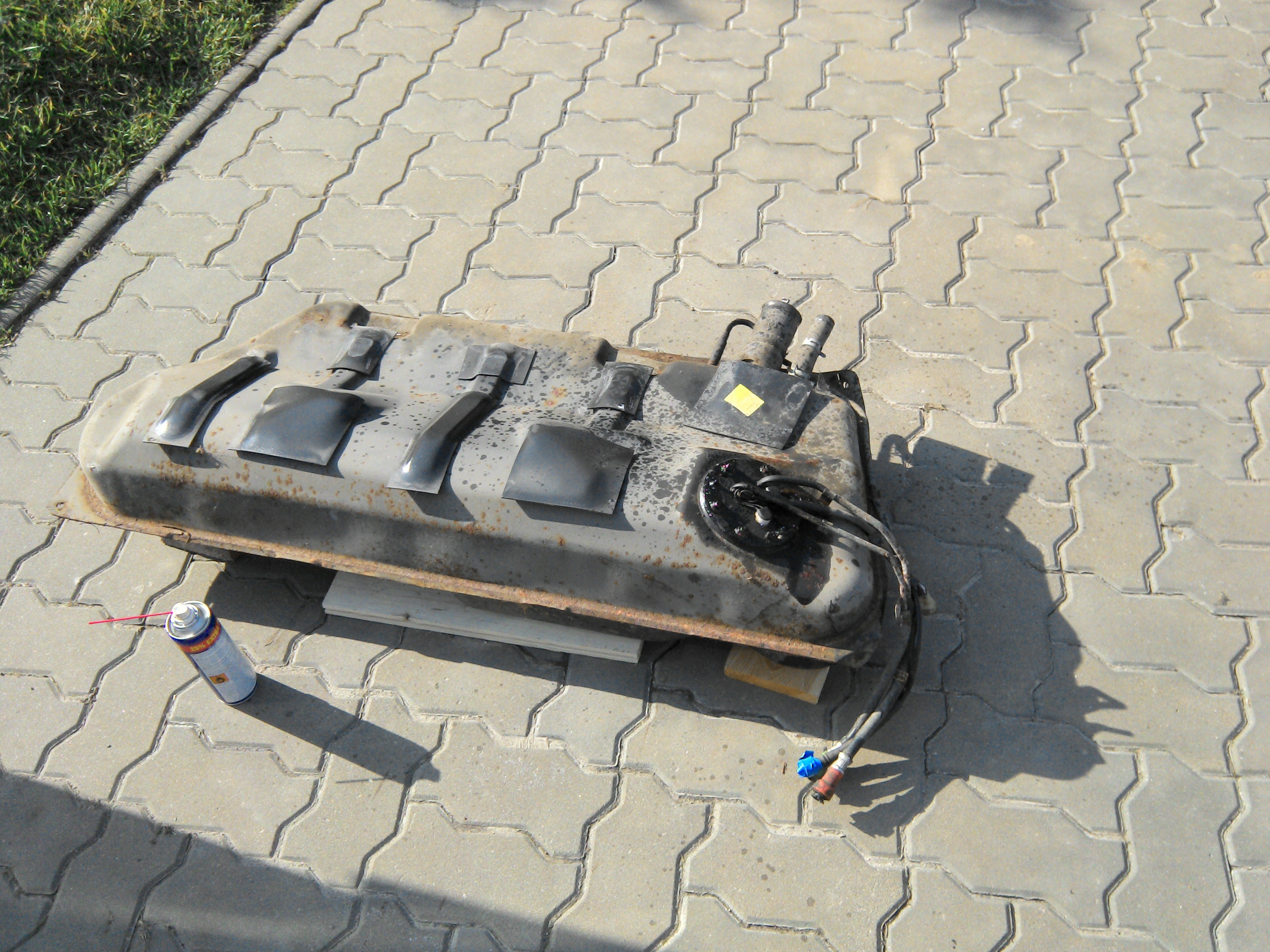

a jednomuzno demontoval nadrz, trochu porod... (klasicka znas to, orezly zavesy, rozpojovani .... )

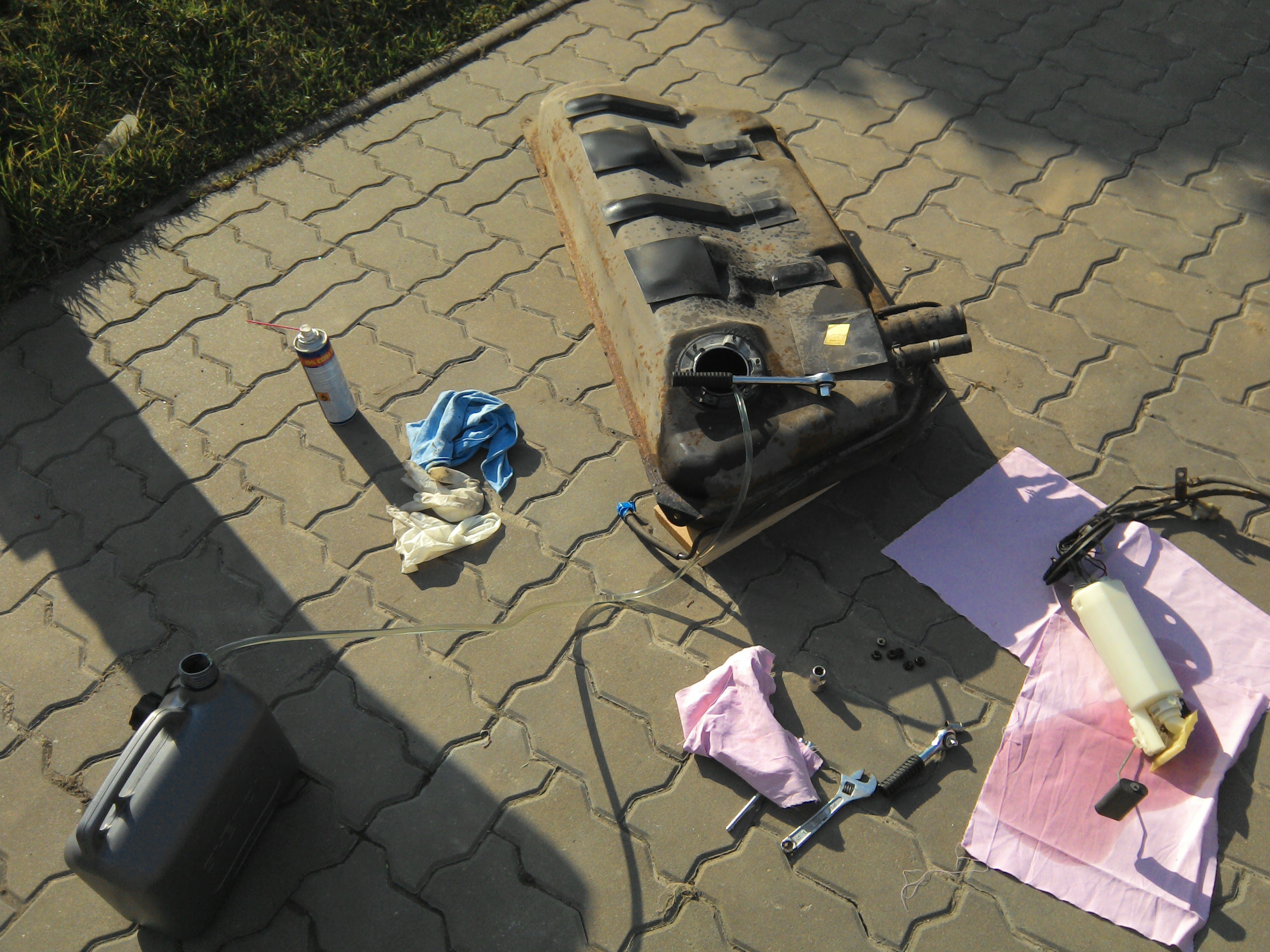

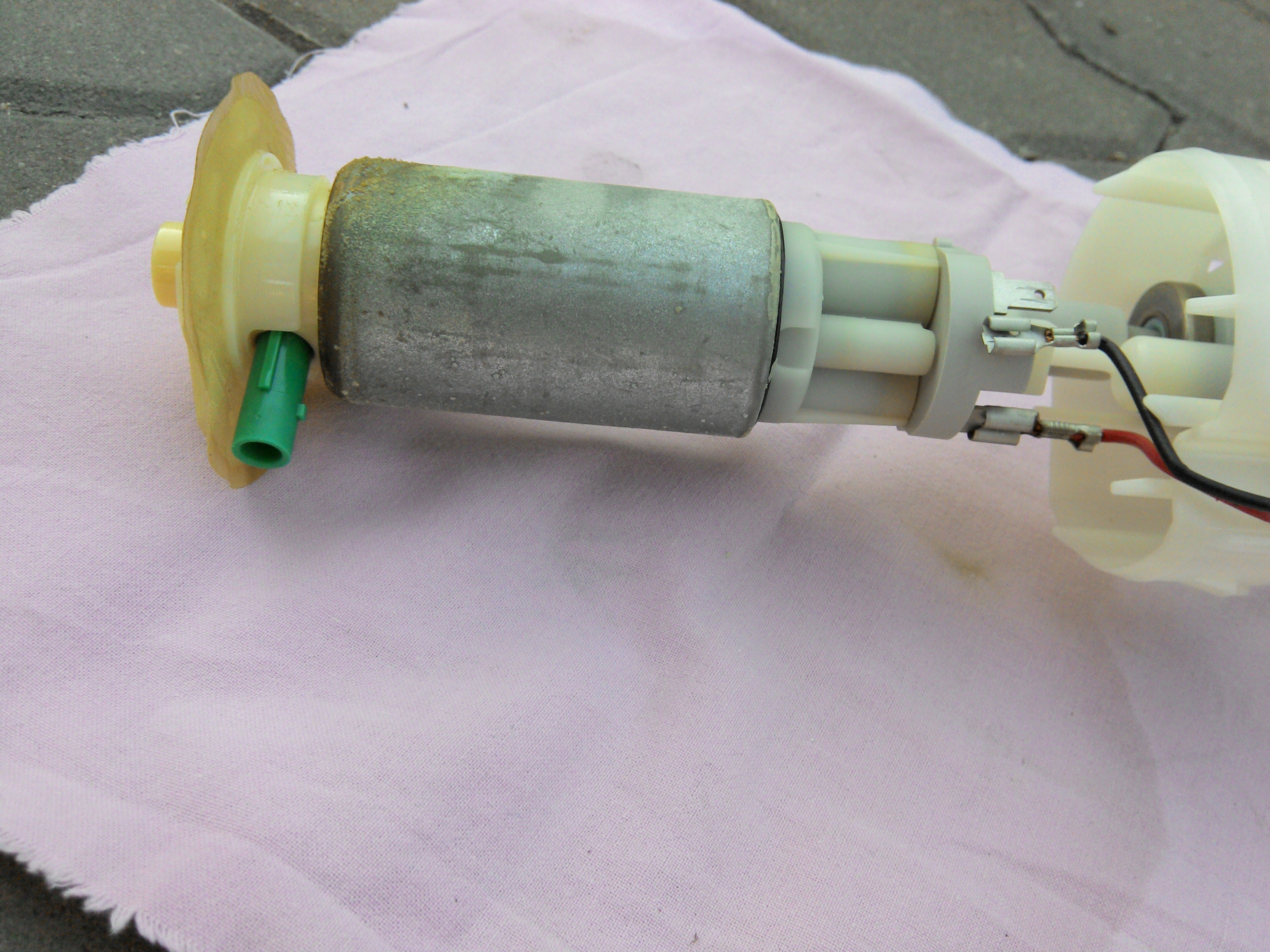

Vymontoval komplet pumpu, a vysal zbytek benzinu

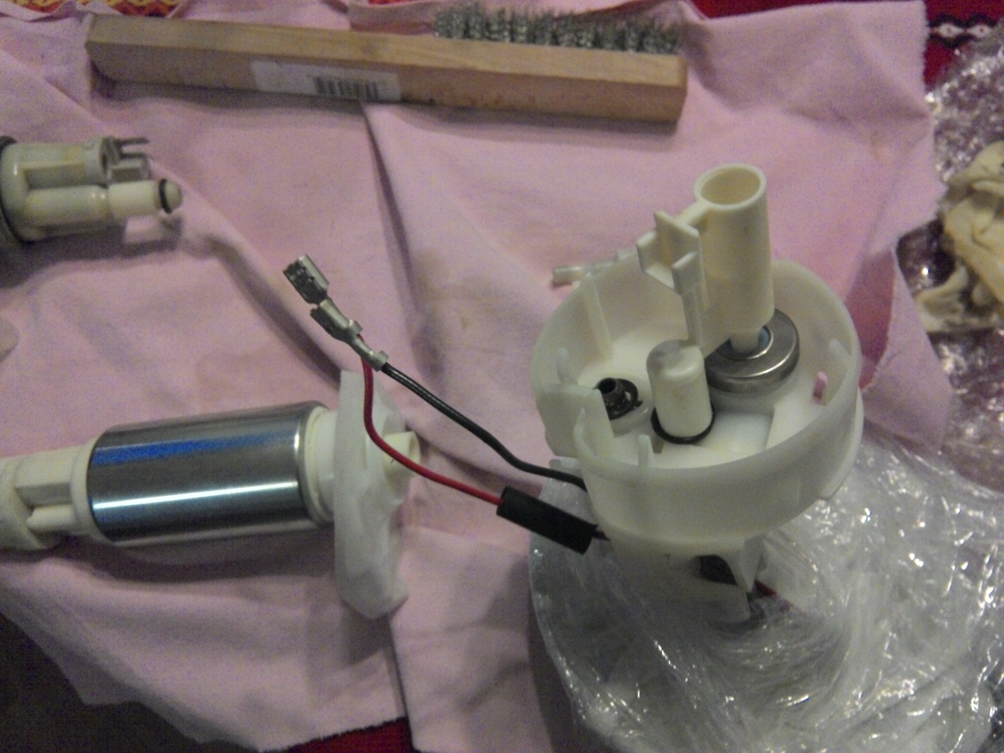

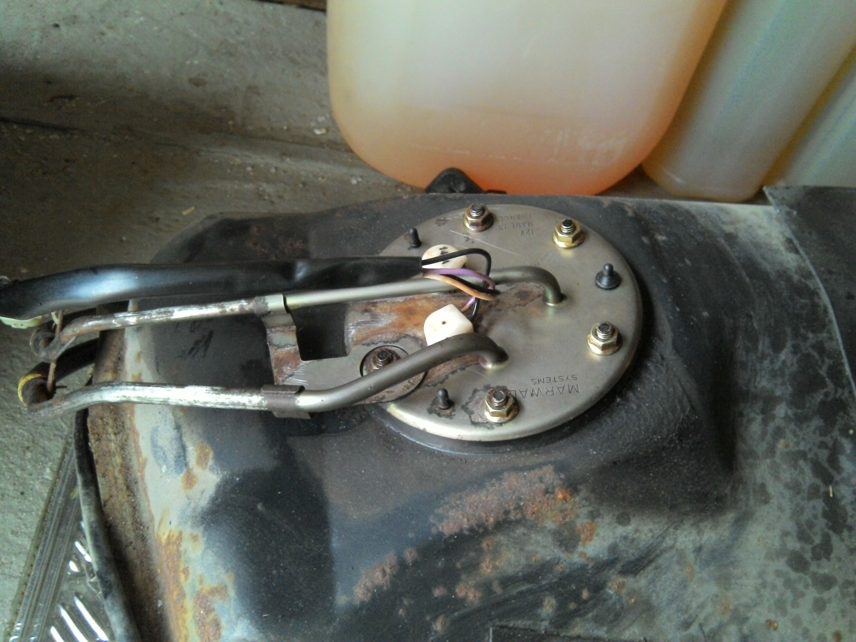

No a ted asi to hlavni... kdyz sem vycvakl vnitrek s elektrickym cerpadlem z te bandasky a vytahl ho ven, tohle je autenticka fotka tam a tehdy na prijezdovce:
Jak jsem rikal mily Watsone... je to proste... zadny gumovy puk na te puvodni pumpe nebyl. Velice pochybuju, ze by mohl zustat v tom plastovym kosi - jestl ito chapu dobre, je navleceny na tu trubicku na spodku kumpy a opira se o dno.... a kdyby, tak jsem si pochopitelne jistej ze bych si takove veci vsiml.
Nemam uplne vsechno perfektne nafocene, tenkrat sem to nefotil tak podrobne jako dnes.... mam jeste pak fotky kdy sem mel vedle sebe novou a starou pumpu, a zkompletoval celou asemply a namotnoval ji do nadrze.
