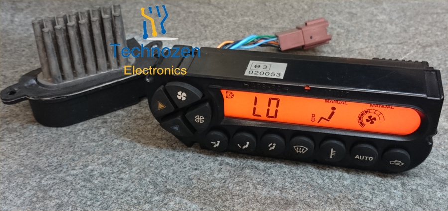

Tento návod je pro všechny, kteří mají ve svém vozidle automaticou klimatozaci s ovladačem, který je na obrázku.

Pokud ale čtete tento příspěvek proto, že vám už ventilátor shořel (jako se stalo mě), vězte, že pouhá jeho výměna nebude nic platná, protože velmi pravděpodobně vam velký proudový odběr spáleného vinutí rotoru ventilátoru poškodil regulátor otáček známý pod názvem "ježek", který je umístěn na stejném místě jako na vozech s manuální klimatizací deska se spirálovými rezistory. Ježek má číslo dílu JGN000010, ale už se nedodává, na rimmerbross ho už nenajdete ani v katalogu. Pár jich je ještě po bazarech, ale vesměs za dost vysoké ceny okolo 150€.
Naštěstí je stejná ovládací soustava klimatizace ještě na několika dalších typech vozidel, takže se mi podařilo vygooglit, že ve většině případů stačí vyměnit dva tranzistory uvnitř ježka, zde tedy stručný návod:
Z vymontovaného ježka odtrhněte gumové těsnění, šdoubovákem odstraňte zbytky tmelu, mezi obalem a chladičem ježka a zapáčením mezi obalem a chladičem vyloupněte chladič ven. Vyskočí vám z toho 3 ocelové pérka, dvě držely trazistory v kontaktu s chladičem a jedno je jakási vymezovací podložka mezi nimi. Mezi tranzistory a chladičem je ještě bílá kontaktní termopasta. Posuňte vodiče dovnitř obalu, aby šlo vše pohodlně rozložit. Nyní je třeba odpájet a vyměnit dva tranzistory IRFZ44V, které lehce objednáte za cenu okolo 45 Kč/ks např. na tme.cz. Samozřejmě nezapomeňte přikoupit termopastu. Tranzistory se pájí docela pohodlně, není to žádná VŠ, místa dost. Při sborce dbejte, aby se tranzistory celou plochou dotýkaly chladiče a použijte novou termopastu.
