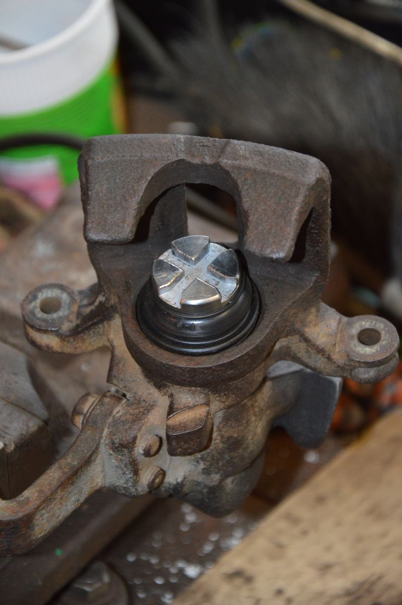

Jak nasadit manžetu brzdového pístku zároveň do třmene i na pístek?
(odzkoušeno na R216RF zadní kotoučová brzda)
dlouho jsem zkoušel, až jsem vykoumal následující postup:
1/ manžetu nasadíme do drážky ve třmenu

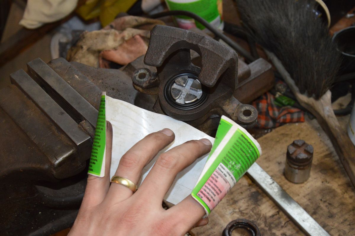

2/ z kelímku (můj je od jakési instantní polévky, má tlustší stěnu než je od jogurtu) si srolujeme trubičku
3/ srolovanou trubičku vsuneme do manžety, která je již ve třmenu
3/ trubičku uvolníme a ona se nám roztáhne do průměru manžety
4/ trubičku trochu vytáhneme, aby se spodní hrana trubičky mohla roztáhnout v manžetě
5/ vložíme do trubičky brzdový pístek
6/ zatlačíme pístek až dolů, popřípadě trubičku trochu rozrolujeme aby pístek prošel
7/ poté vytáhneme trubičku z manžety a manžeta zůstane na pístku
8/ manžetu usadíme do drážky v pístku a pístek dotlačíme do dna, či našroubujeme na samostav ručky
na to jsem přišel ouplně sám

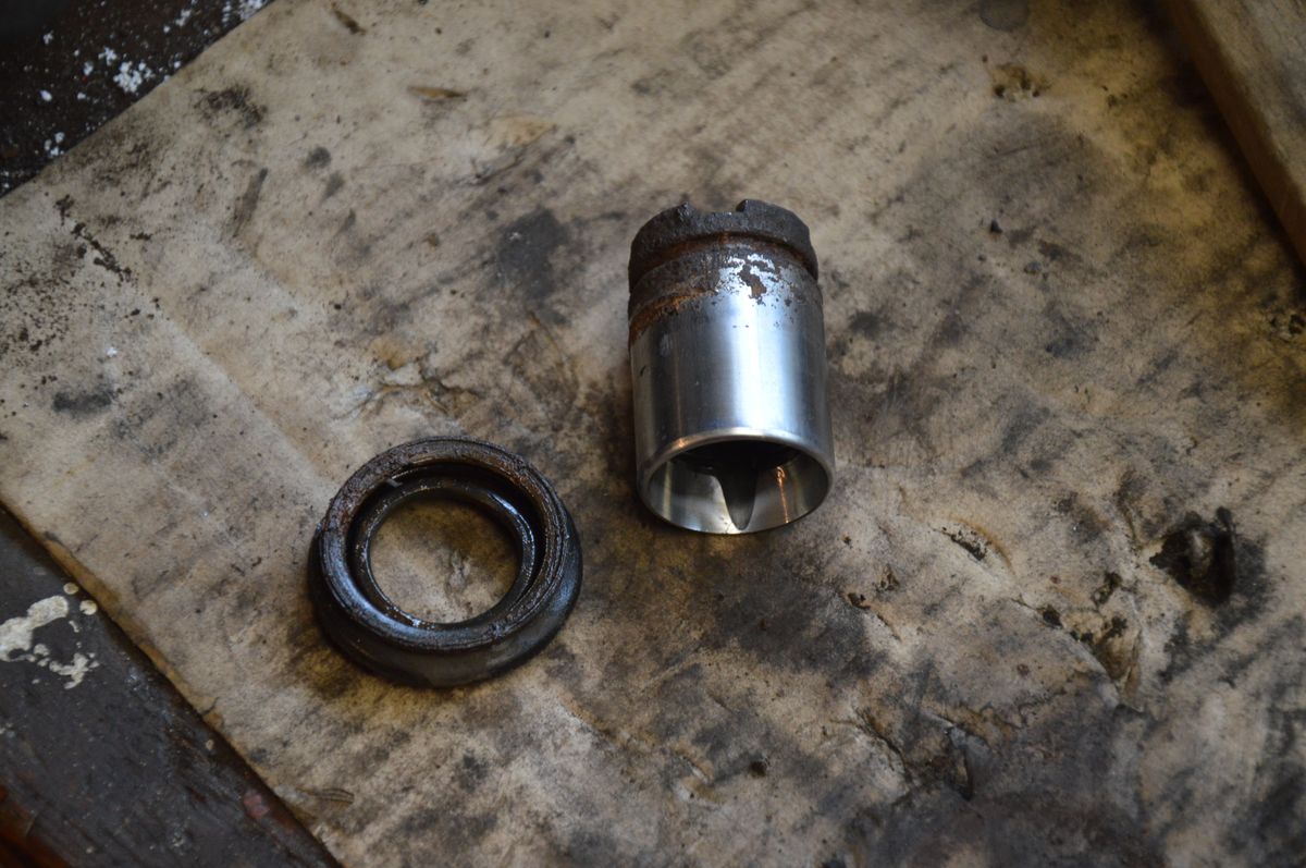

starý pístek a stará manžeta

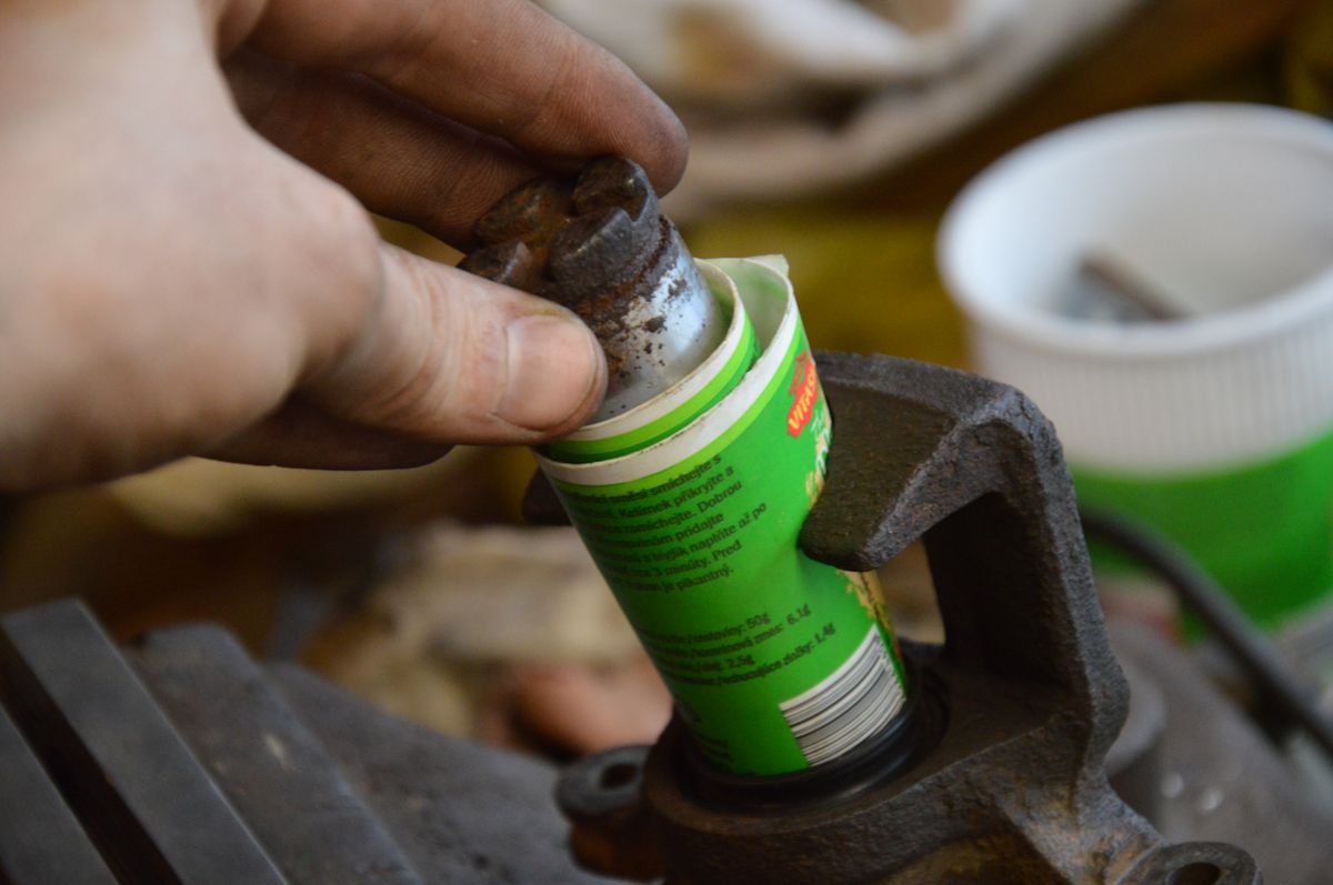

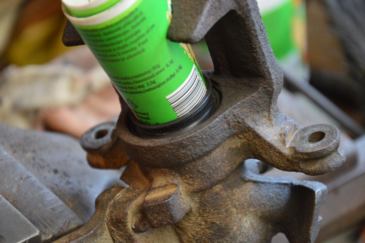

trubička vsazená v manžetě a již mírně roztažená
vložíme pístek (sorry při focení byl nový již uvnitř)

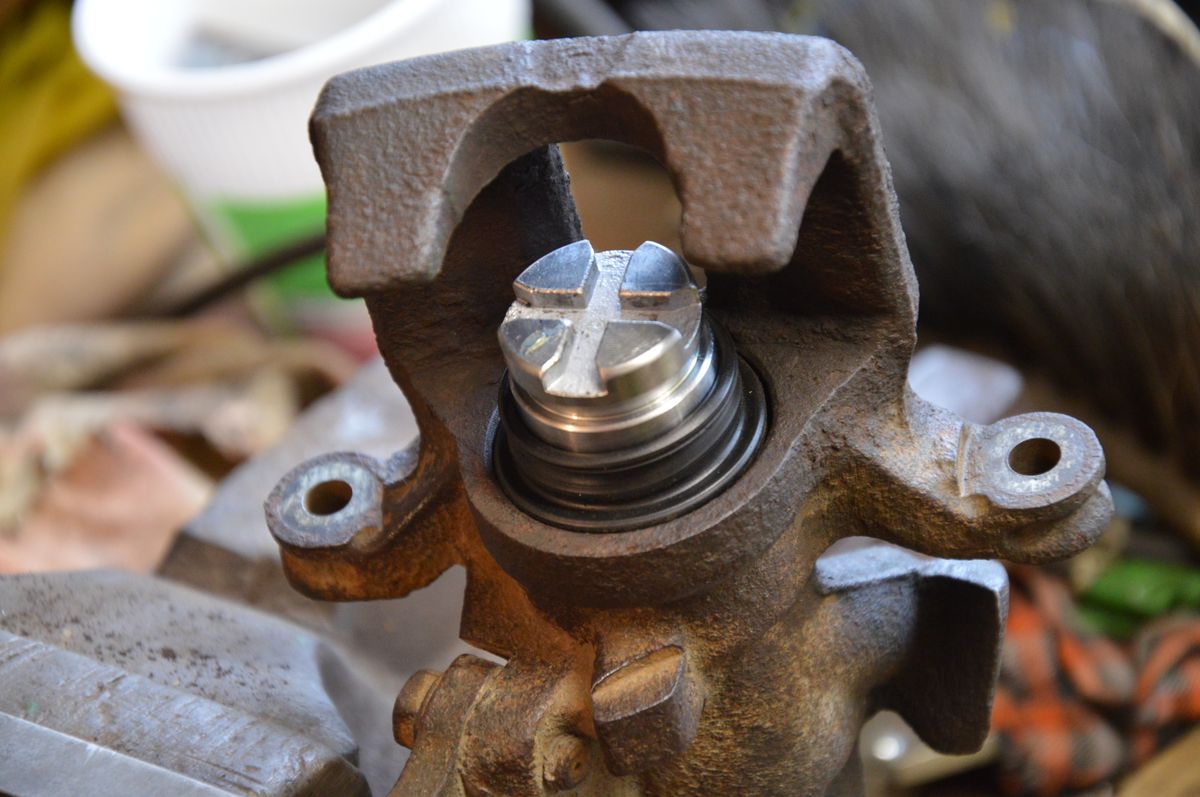

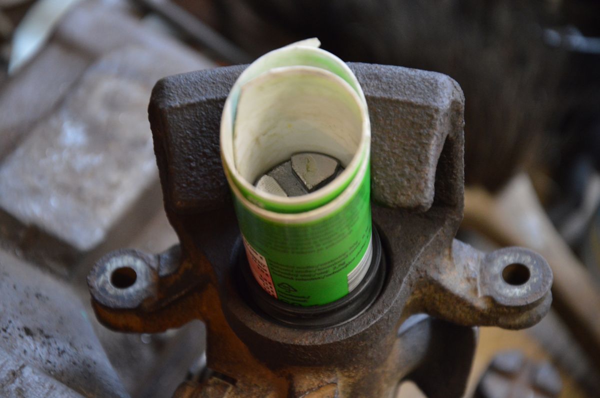

pístek zatlačit co nejhlouběji
sundat trubičku
a manžetu usadit do drážky v pístku

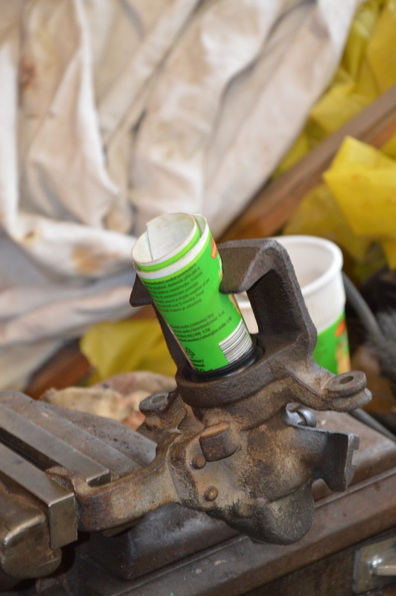

a tu je rozvinutý kelímek... polívka nevím jak chtunala

Včera jsme tento postup úspěšně použili s Jarkem při výměně pístků na mém kupéčku. Hodně záleží na síle materiálu, který se použije na "vyrobení " ruličky, musí být trochu tvrdší, jinak se manžeta málo roztáhne a nejde dobře vložit pístek mir:

Já nasadil manžetu na spodek pístku(všechno pěkně promazaný brzdovkou) a i spístkem naladil manžetu do hranky,kam patří.Pak jen zatlačil a je tam.U třmenu s "ručkou" uvnitř zatáčet a tlačit.

To je zajímavý postup. Jak bude příležitost nezapomenu odzkoušet. Naposled jsem to zkusil jak klasicky, tak i tou metodou podle Jendy a musím říct, že podstatně snazší a i spolehlivější (správnost nasazení lemu manžety v drážce třmenu lze zkontrolovat zevnitř před vložením pístku) je metoda a la Jenda. Jinak lze mazat jak brzdovkou, tak i speciálními mazivy k tomu určenými. V RAVE je to přímo uváděno. Co jsem četl v údajích dostupných k Plastilube, tak tomu taky vyhovuje.
